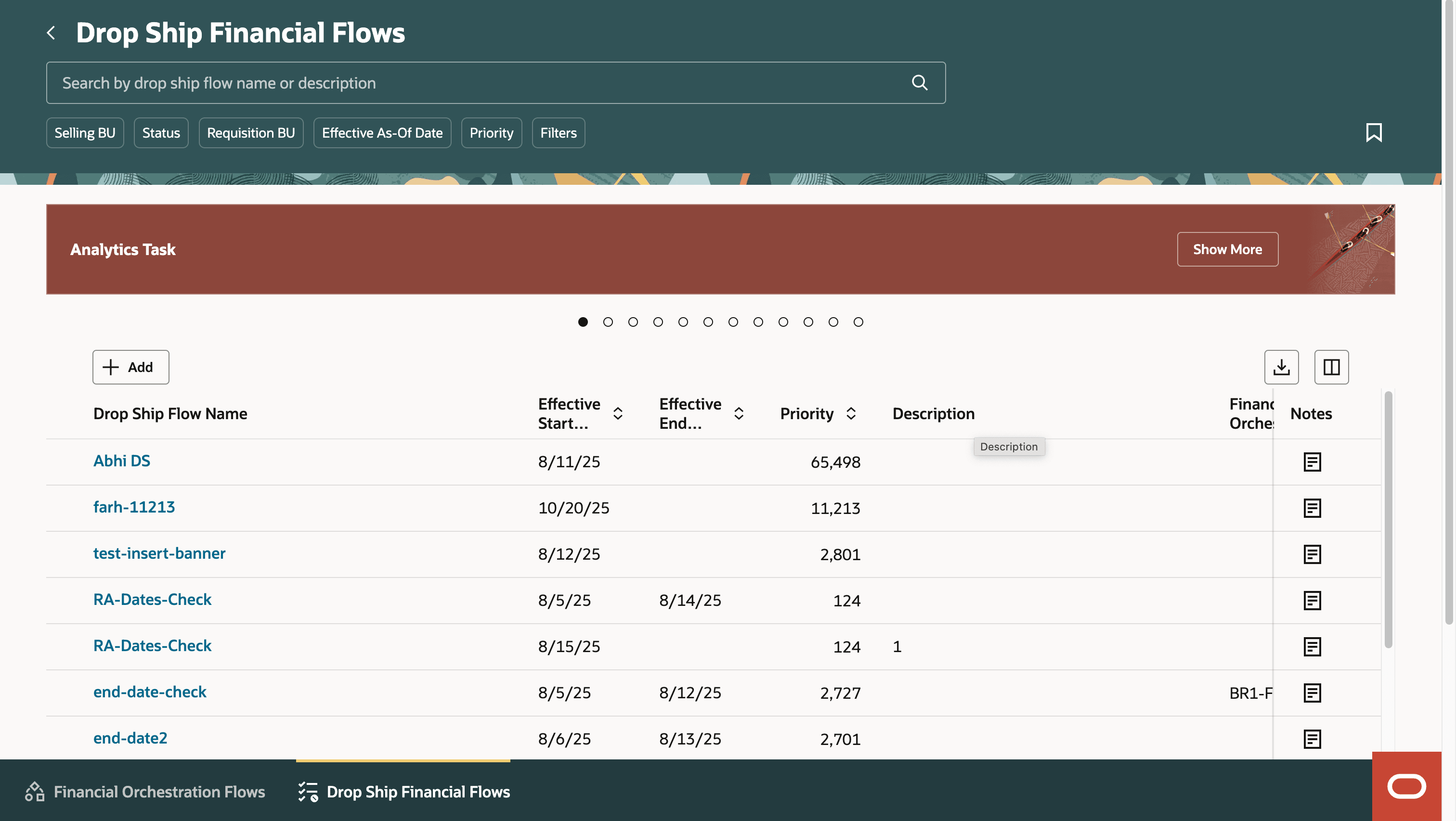

- すべての直接出荷フローとそのステータスおよびその他のキー詳細を表示する、合理化された検索ページ。
- チップを検索してフィルタし、販売BU、購買依頼BU、ステータスなどに基づいて特定のフローをすばやく検索します。

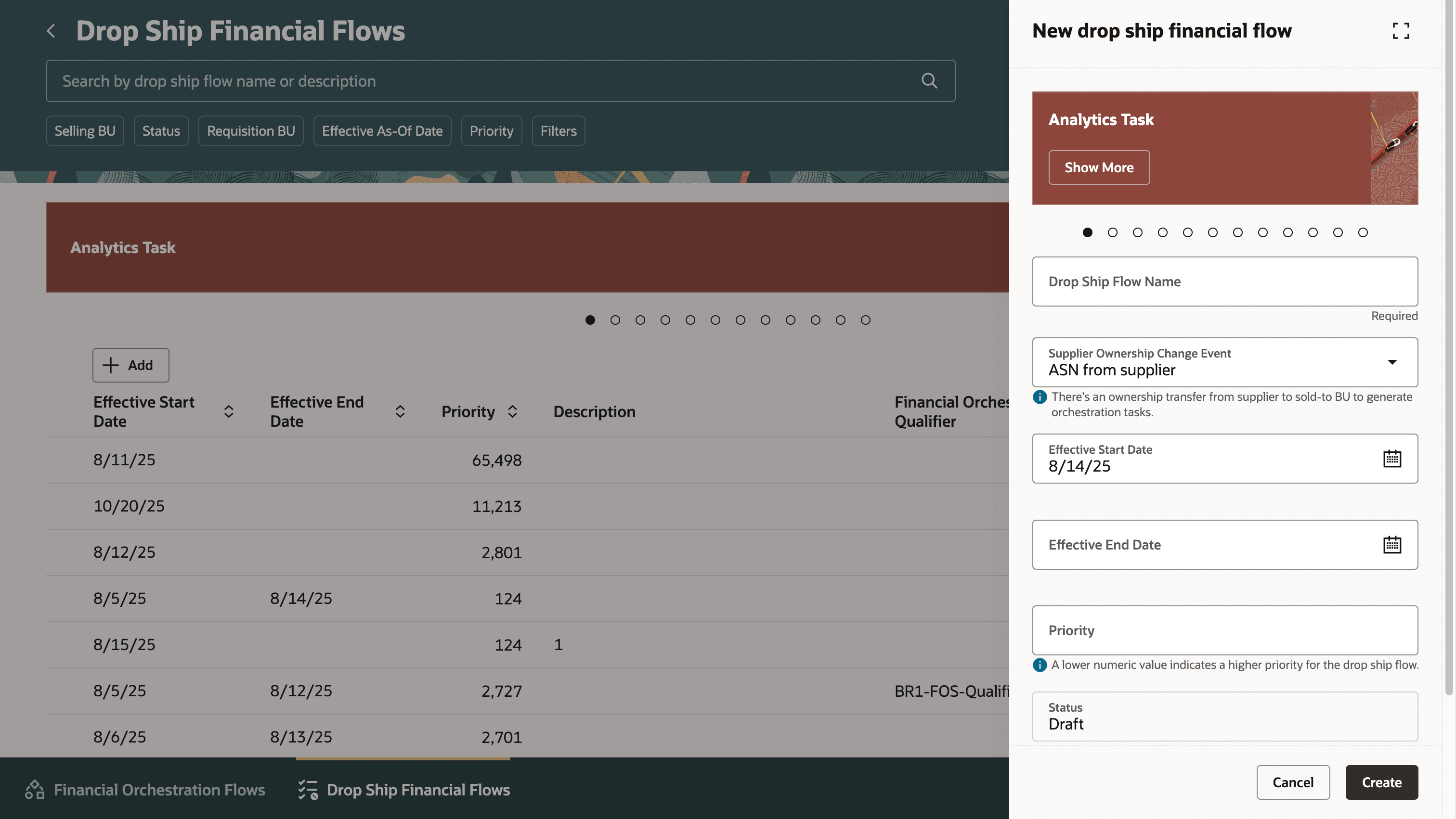

- 販売BUと受入BUの関係を追加したり、1回のクリックで新しいフローを作成する機能。
直接出荷財務フローのRedwoodページ
「追加」ボタンを使用した新規フローの作成

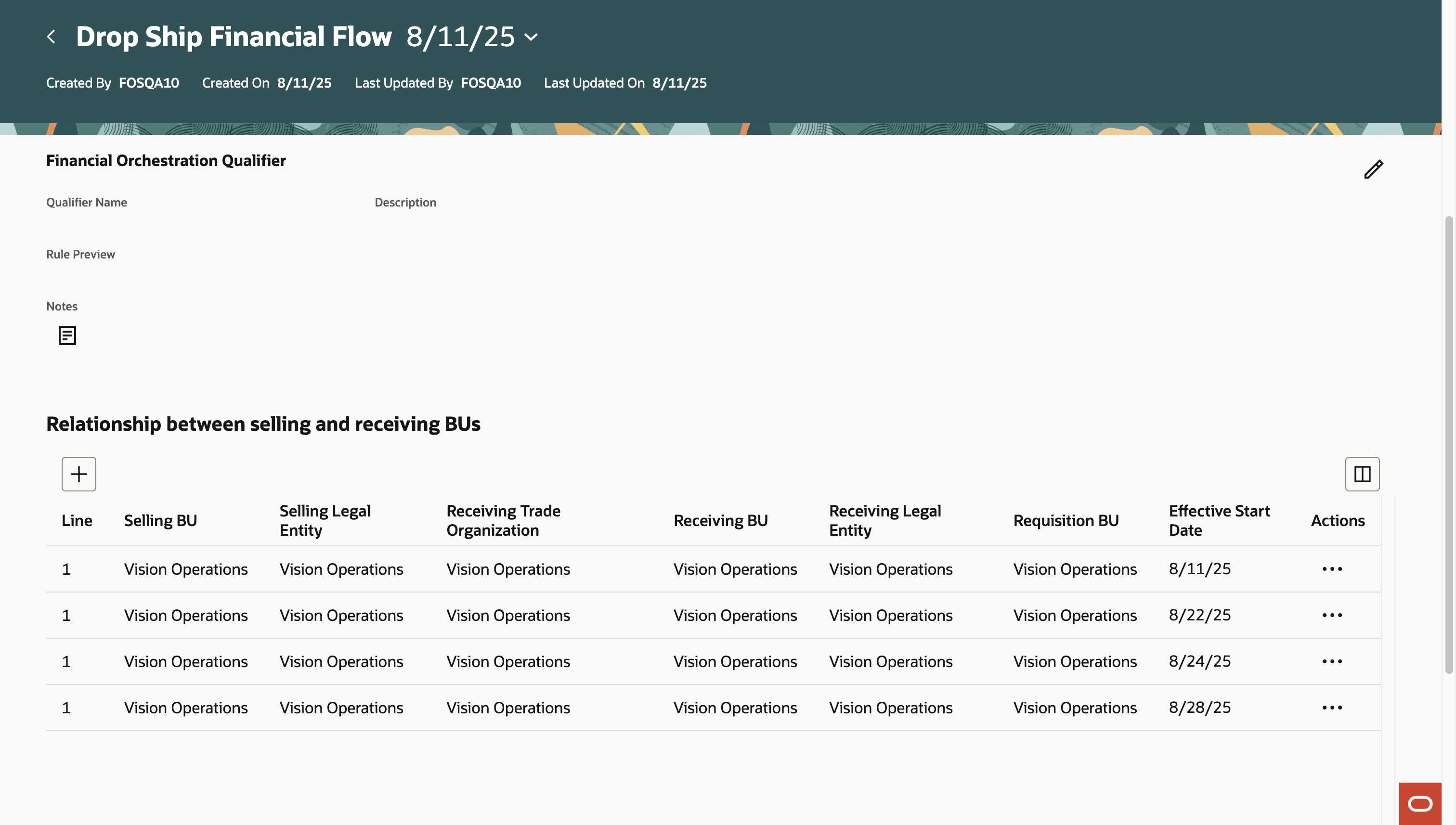

直接出荷フロー名をクリックすると、詳細を表示できます。
直接出荷財務フローの詳細の表示または編集

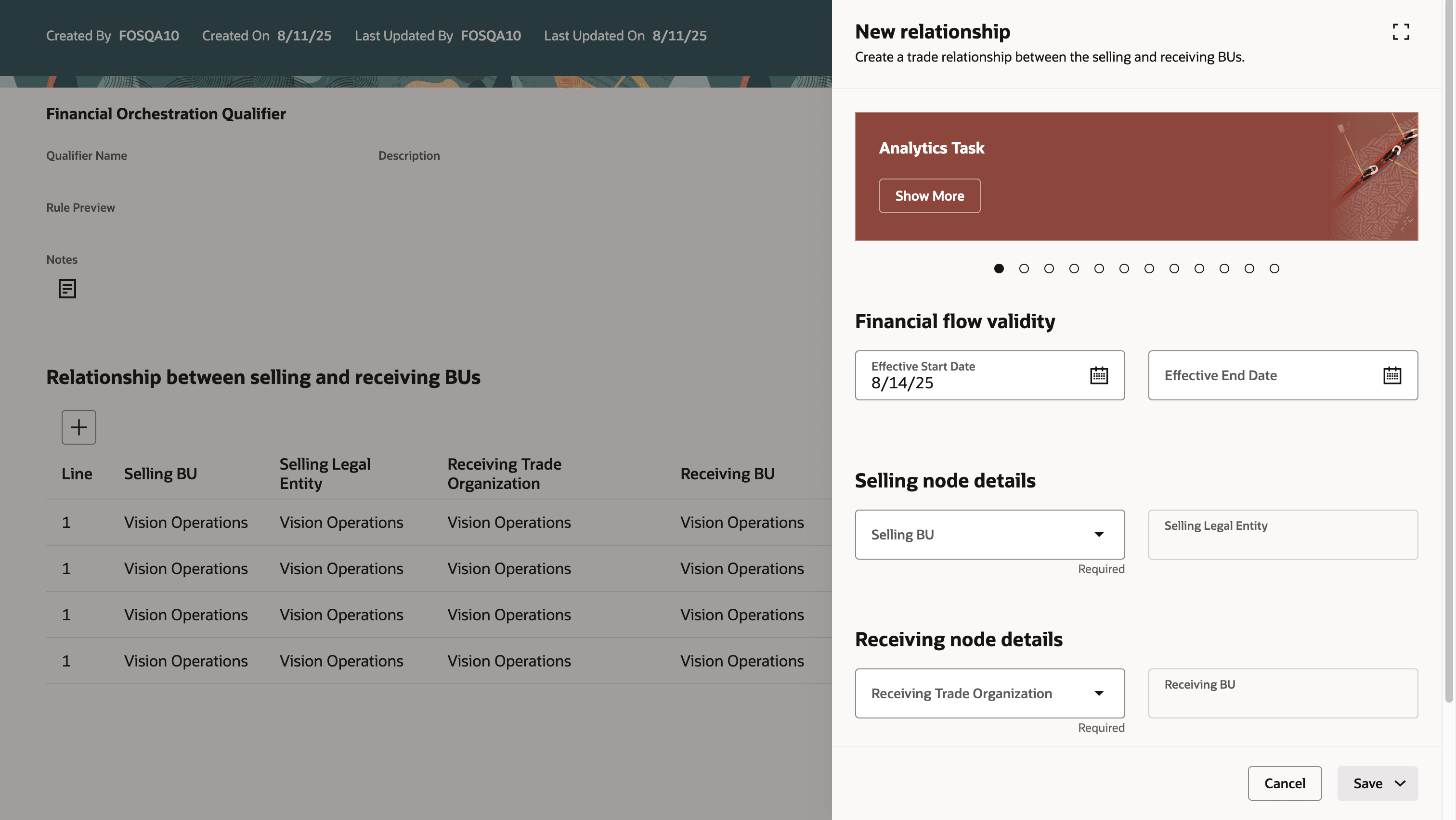

販売BUと受入BUの間の取引関係を作成します。
フローの挿入、修正または終了
