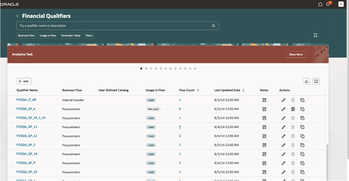

これで、より簡単に財務クオリファイアを見つけることができます。 ページ上部の検索バーを使用するか、フィルタ・チップを適用して、ビジネス・プロセス・タイプ、パラメータ値、最終更新日またはその他の属性別に結果を絞り込みます。

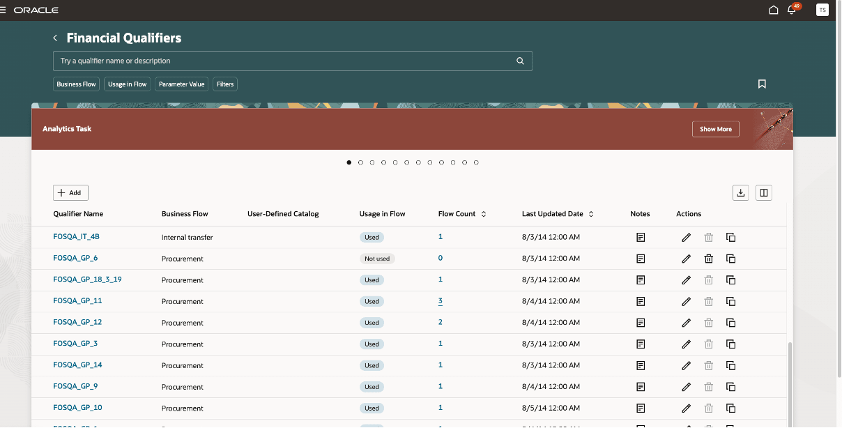

ページに2つの追加列が含まれるようになりました:
- フローでの使用 - クオリファイアが財務オーケストレーション・フローで現在使用されているかどうかを示します。
- フロー数 - クオリファイアを参照するフローの合計数が表示されます。
財務クオリファイア・ページ

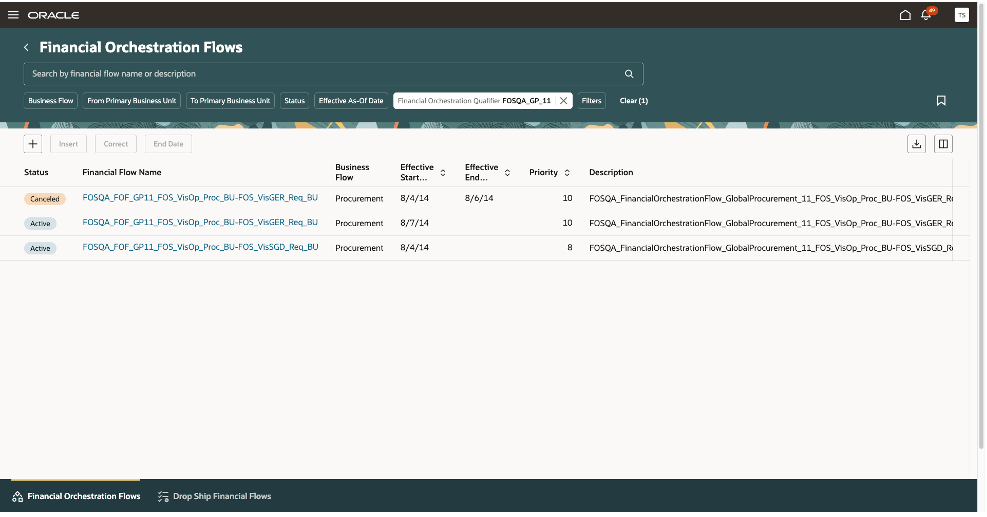

財務オーケストレーション・フロー・ページへのディープ・リンク
ハイパーリンクをクリックすると、「財務オーケストレーション・フロー」ページに移動して、使用するクオリファイアを表示できます。

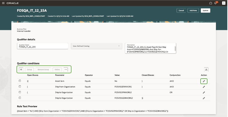

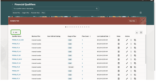

合理化されたビューでクオリファイア詳細を作成、編集および複製できるようになりました。

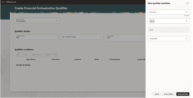

新規クオリファイアの作成
クオリファイアに対して1つ以上の条件を作成するパネル・ドロワー
追加処理、グループ処理またはグループ解除処理を使用した条件の変更
