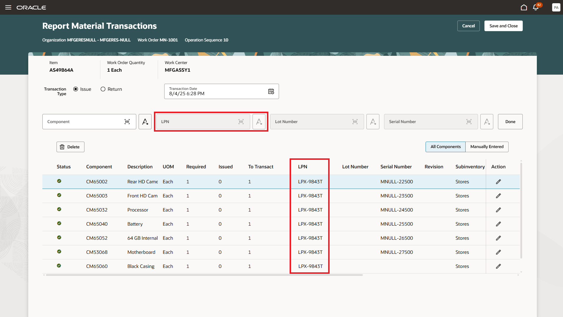

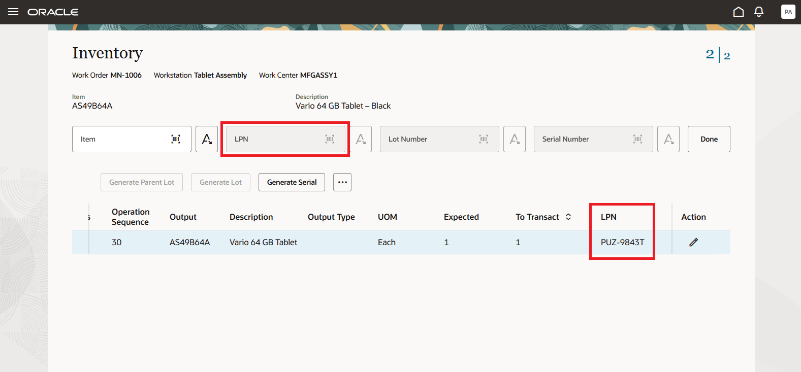

作業オーダー資材トランザクションのレポート中にLPNをスキャンまたは選択
作業オーダー資材トランザクションのレポート中のLPNのスキャンまたは選択
オーダーなし完了トランザクションのレポート中に製品のLPNをスキャンまたは選択
オーダーなし完了トランザクションのレポート中に資材のLPNをスキャンまたは選択
オーダーなし完了トランザクションのレポート中の資材のLPNのスキャンまたは選択

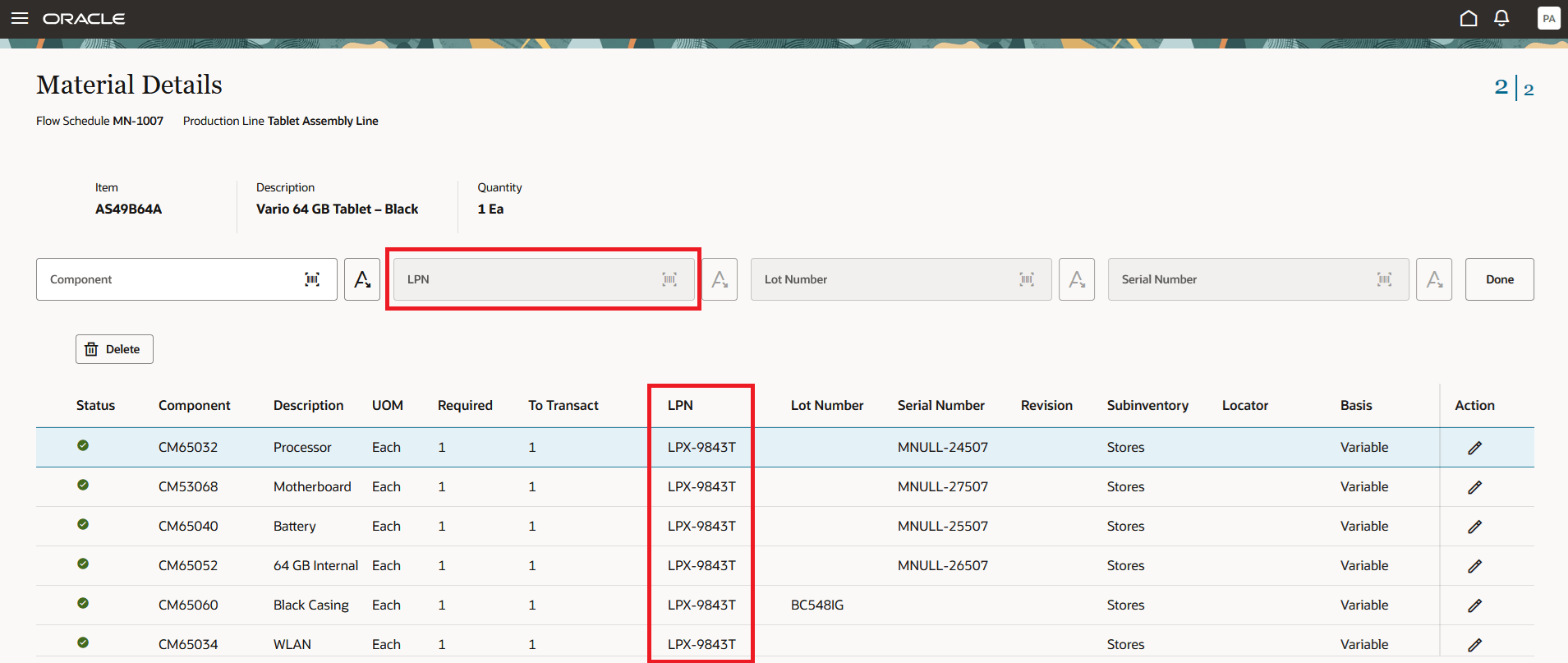

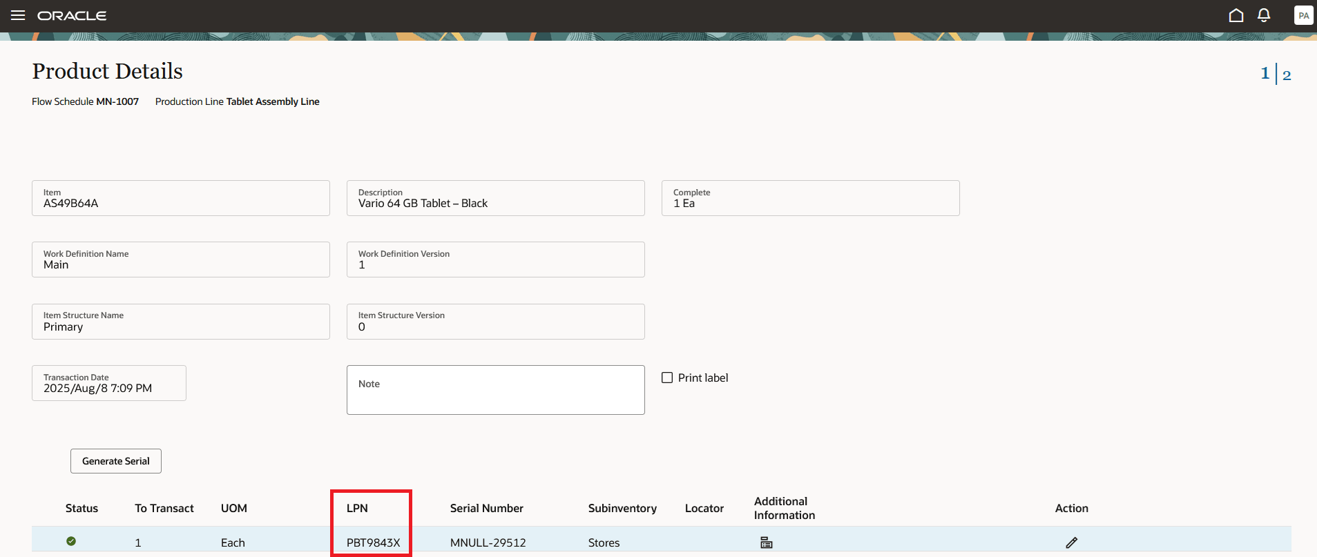

フロー・スケジュールの完了をレポート中に、製品のLPNをスキャンまたは選択
フロー・スケジュールの完了を報告中の製品のLPNのスキャンまたは選択

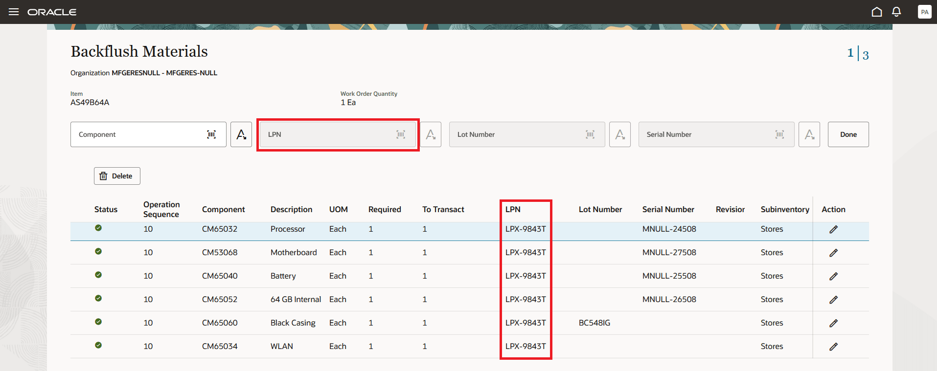

フロー・スケジュールの完了をレポート中に資材のLPNをスキャンまたは選択
フロー・スケジュールの完了のレポート中の資材のLPNのスキャンまたは選択
オペレータ・ワークベンチを介した工程完了のレポート中に、製品のLPNをスキャンまたは選択
ワークステーションでの工程完了のレポート中の製品のLPNのスキャンまたは選択
オペレータ・ワークベンチによるワークステーションでの工程完了の報告中に資材のLPNをスキャンまたは選択
ワークステーションでの工程完了のレポート中の資材のLPNのスキャンまたは選択

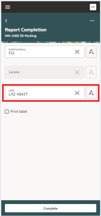

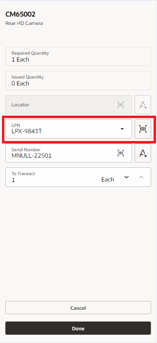

モバイル・ハンドヘルド端末を使用した工程完了取引の実行中のLPNのスキャンまたは選択
モバイル・ハンドヘルド・デバイスを使用した工程完了取引の実行中のLPNのスキャンまたは選択
モバイル・ハンドヘルド端末を使用した資材取引のレポート中のLPNのスキャンまたは選択
モバイル・ハンドヘルド・デバイスを使用した資材トランザクションのレポート中のLPNのスキャンまたは選択

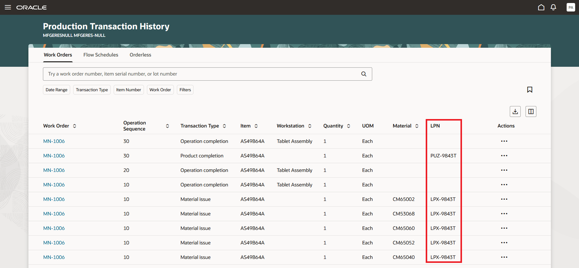

製品および資材トランザクションで使用されるLPNは、「Redwood生産トランザクション履歴」ページから確認できます。
生産トランザクション履歴でのLPNのレビュー

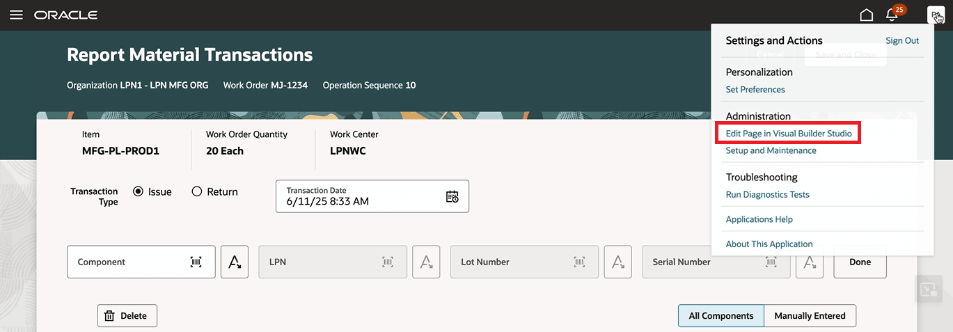

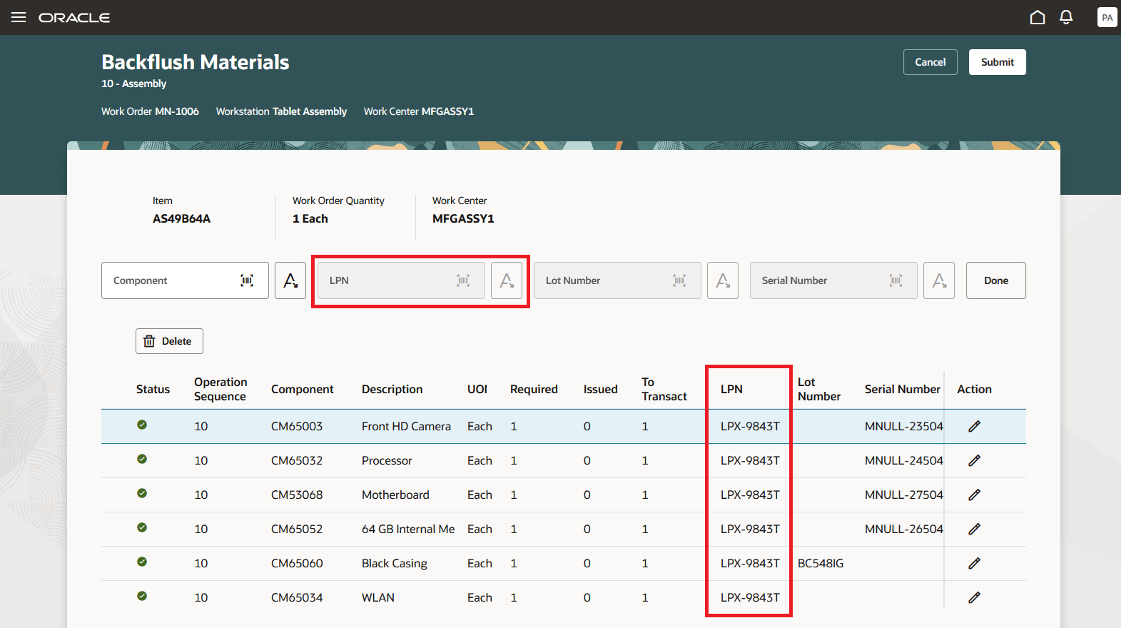

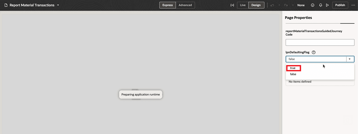

  • 「資材トランザクションのレポート」ページおよび「バック・フラッシュ資材」ページで複数のレコードにまたがる同じLPNをデフォルト設定するには、次のステップを使用してビジネス・ルールを有効にします:
    • ステップ1: ページの「設定およびアクション」メニューから「Visual Builder Studioでのページの編集」を選択します。
Visual Builder Studioのハイパーリンクで「ページの編集」をクリックします:

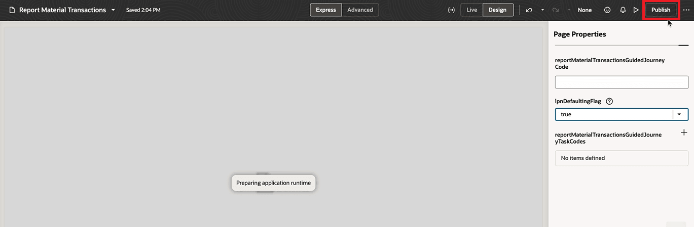

  • ステップ2: lpnDefaultingFlag属性をtrueに設定します。
lpnDefaultingFlagを「はい」に設定

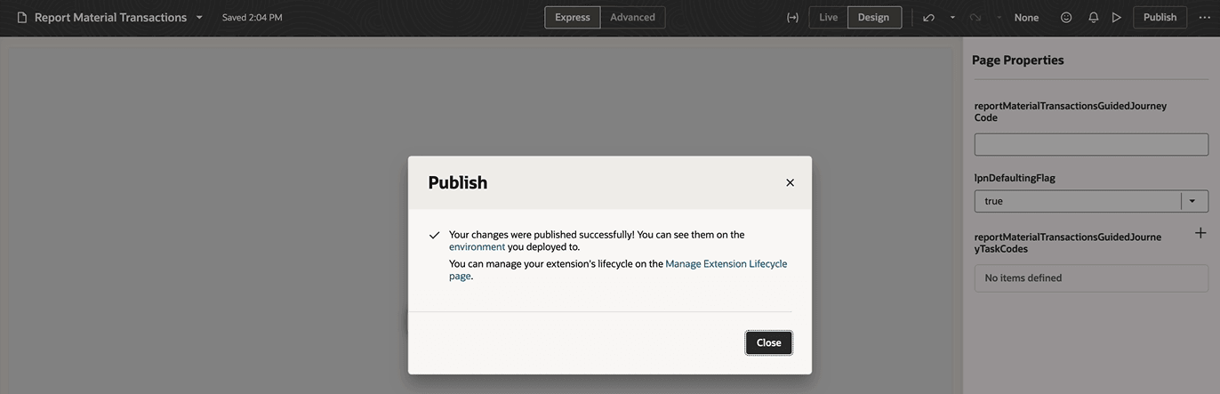

  • ステップ3: 「公開」をクリックします。
「公開」をクリックします。

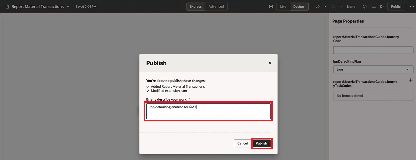

  • ステップ4: 作業の説明を入力し、「公開」をクリックします。
詳細を入力し、「公開」をクリックします。
  • 確認メッセージが表示されます。
確認メッセージを表示します。
