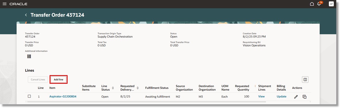

既存の転送オーダーに1つ以上の明細を追加するには、「明細の追加」ボタンをクリックします。
転送オーダーへの明細の追加
転送オーダーへの明細の追加

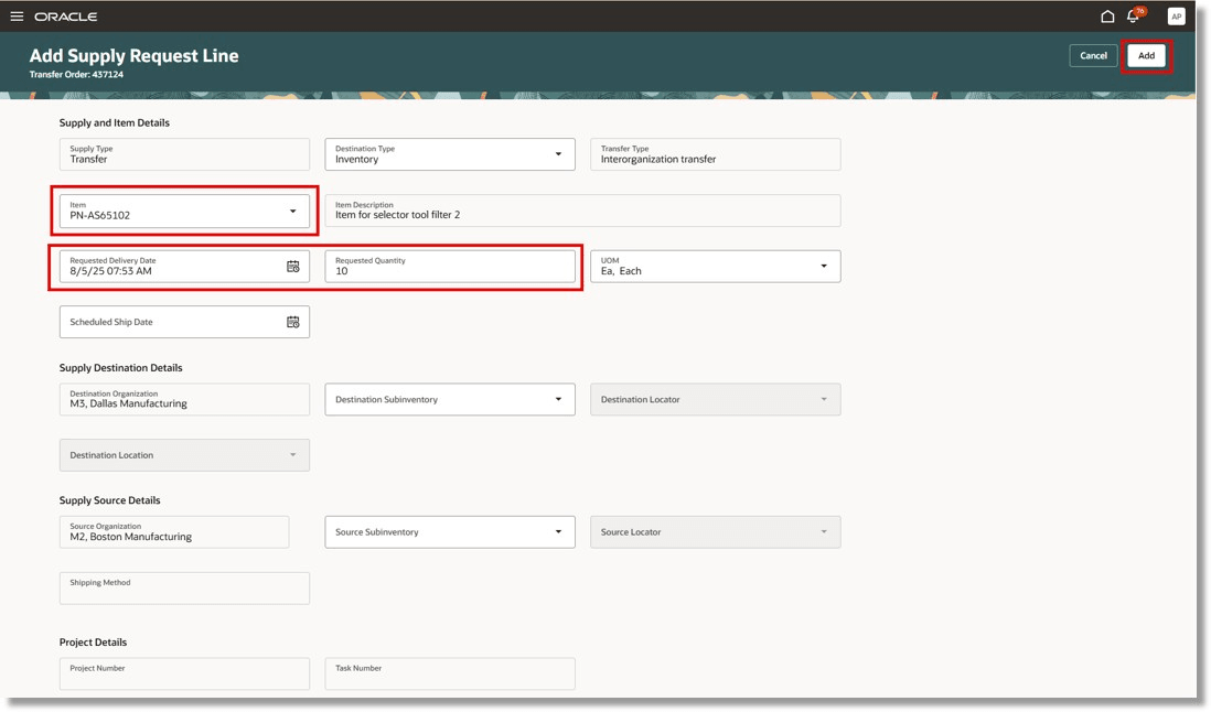

品目、リクエスト搬送日およびリクエスト数量を入力します。 オプションで、ソース保管場所および搬送先保管場所を入力することもできます。
新規明細詳細の入力
新規明細詳細の入力
1つ以上の行を追加し、「自分の供給リクエスト明細」ページで行を編集、複製または削除できます。 新しい行の詳細を確定したら、「送信」をクリックします。
新規明細詳細の発行
新規明細詳細の発行

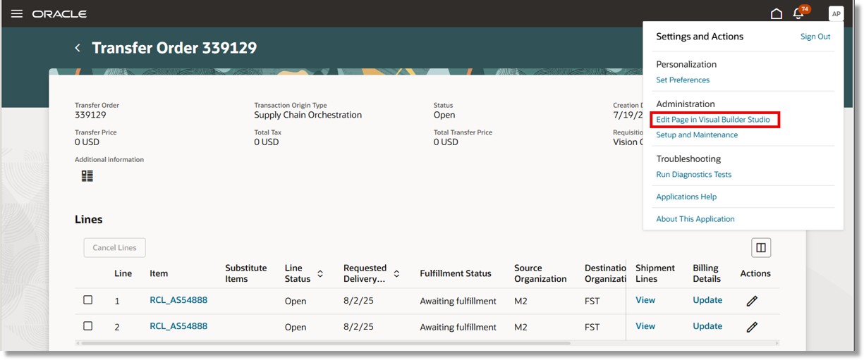

デフォルトでは、「明細の追加」および「明細のコピー」アクションは非表示です。 これらのアクションを表示するには、次のステップに従います:
「Visual Builder Studioでのページの編集」をクリックします。
ページを編集
ページを編集

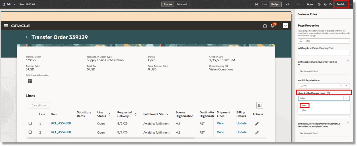

「追加およびコピー処理の表示」ページ・パラメータのドロップダウン・リストからtrue値を選択します。
ページ・パラメータの有効化
ページ・パラメータの有効化
