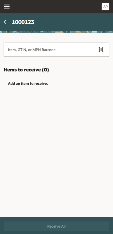

商品UIの受入
商品の受入

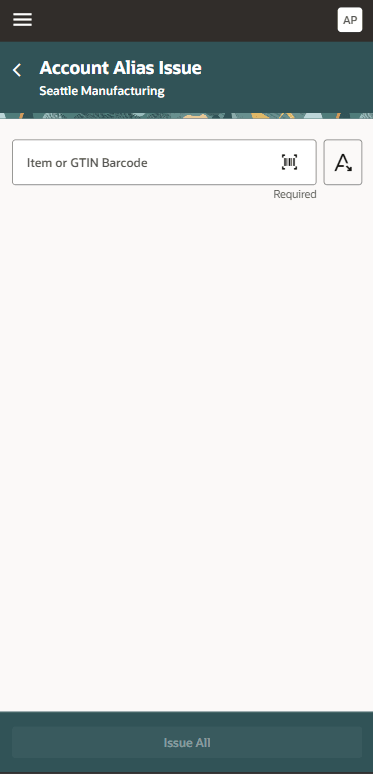

その他取引UI
その他トランザクション
