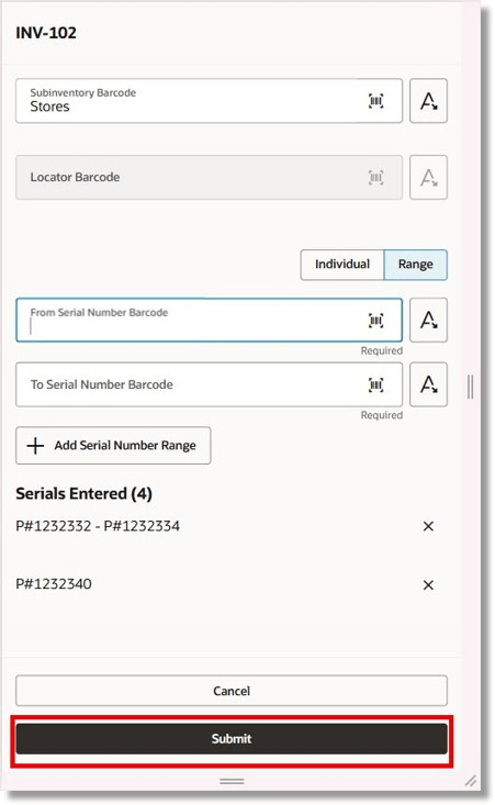

  • その他受入:
  1. 「その他取引」ページで、組織名を選択し、「続行」をクリックします。 取引タイプ「その他受入」を選択します。
  2. 「その他受入」ページで、「品目別受入」または「保管場所」を選択します。 ドロップダウン・リストからアカウントを選択します。
  3. 保管場所別の受入の場合は、ドロップダウン・リストから保管場所名を選択します。 「続行」をクリックして続行します。
  4. 「その他受入」ページで、品目バーコードをスキャンし、次のページに進みます。

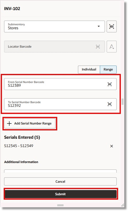

  5. 受入する保管場所、品目改訂、ロット詳細(該当する場合)など、必要な詳細を入力します。 シリアル番号をスキャンして、単一のシリアル番号またはシリアル番号範囲(あるいはその両方)を入力します。 オプションで、シリアル番号情報を追加できます。
  6. 受入トランザクションにシリアル番号を追加し、トランザクションを発行します。
その他受入 - シリアル番号範囲の入力
その他受入 - シリアル番号範囲の入力

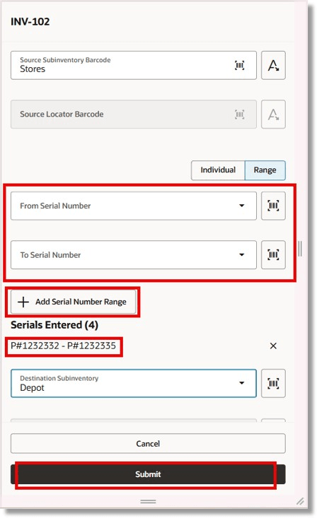

  • その他出庫:
  1. 「その他取引」ページで、組織名を選択し、「続行」をクリックします。 取引タイプ「その他出庫」を選択します。
  2. その他の問題ページで、「品目別出庫」または「保管場所」を選択します。 ドロップダウン・リストからアカウントを選択します。
  3. 保管場所別に発行する場合は、ドロップダウン・リストから保管場所名を選択します。 「続行」をクリックして続行します。
  4. 「その他出庫」ページで、品目バーコードをスキャンし、次のページに進みます。
  5. 出庫元の保管場所、品目改訂、ロット詳細(該当する場合)など、必要な詳細を入力します。 シリアル番号をスキャンして、単一のシリアル番号またはシリアル番号範囲(あるいはその両方)を入力します。
  6. 出庫トランザクションにシリアル番号を追加し、トランザクションを発行します。
その他出庫
その他出庫ページ

  • 保管場所転送:
「保管場所転送」ページで必要な詳細を入力した後、最初のシリアル番号と最後のシリアル番号をスキャンして、2つの保管場所間で転送する品目のシリアル番号範囲を入力できるようになりました。
保管場所移動ページ
保管場所移動ページ

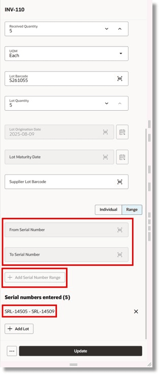

  • 商品の受入:
「商品の受入」ページで必要な詳細を入力した後、最初と最後のシリアル番号をスキャンして、受け入れるロットおよびシリアル管理品目またはシリアル管理品目のシリアル番号範囲を入力できるようになりました。
商品の受入ページ
商品の受入ページ

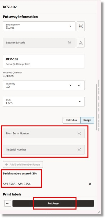

  • 商品の棚入:
最初と最後のシリアル番号をスキャンして、棚入する受領済品目のシリアル番号範囲を入力できるようになりました。
商品の棚入ページ
商品の棚入ページ

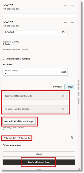

  • ピッキングの確認:
シリアル管理品目のピックを確認するときに、最初のシリアル番号と最後のシリアル番号をスキャンしてシリアル番号範囲を指定できるようになりました。
ピッキングの確認ページ
ピッキングの確認ページ

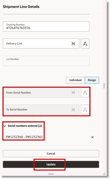

  • 出荷確認:
出荷を確認するときに、最初のシリアル番号と最後のシリアル番号をスキャンしてシリアル番号範囲を入力できるようになりました。
「商品の出荷」ページ
「商品の出荷」ページ

  • 「受入またはピック時のシリアル管理」
    シリアル番号は、ピック確認時に取得されます。
    その結果、「出荷明細の編集」ページには、ピックされたシリアル番号のリストが表示されます。 入力されたシリアルの数が出荷数量と一致すると、「バーコード」フィールドは無効になります。 ただし、必要に応じてシリアル番号を削除して再入力することはできます。
  • 「発行時のシリアル管理」
    シリアル番号は出荷時に取得されます。
    デフォルトでは、「出荷数量」フィールドにピッキング済数量が移入され、出荷数量と一致するシリアル番号を入力する必要があります。
