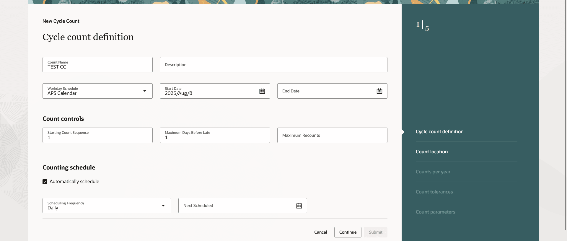

  1. 循環棚卸定義: このステップは、「品目別作成」プロセスに似ています。
ここでは、循環棚卸名、棚卸管理、棚卸スケジュールなどの主要な詳細を定義します。
  • 「事業所別作成」フローで、スケジューリング頻度を「日次」または「週次」に設定できます。
循環棚卸定義
循環棚卸定義

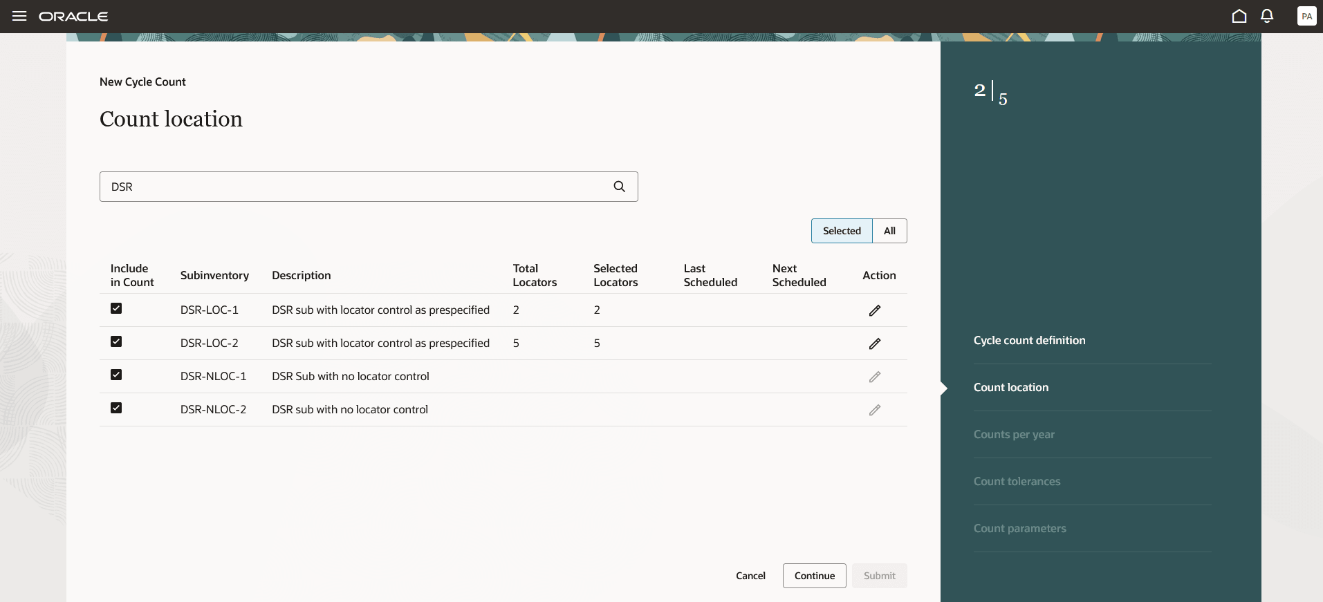

  1. 棚卸ロケーション:棚卸する保管場所を選択します。
棚卸事業所
棚卸事業所

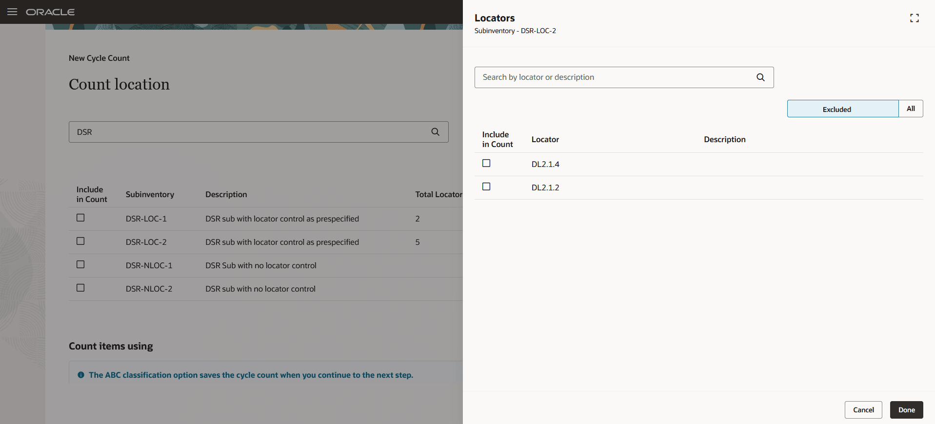

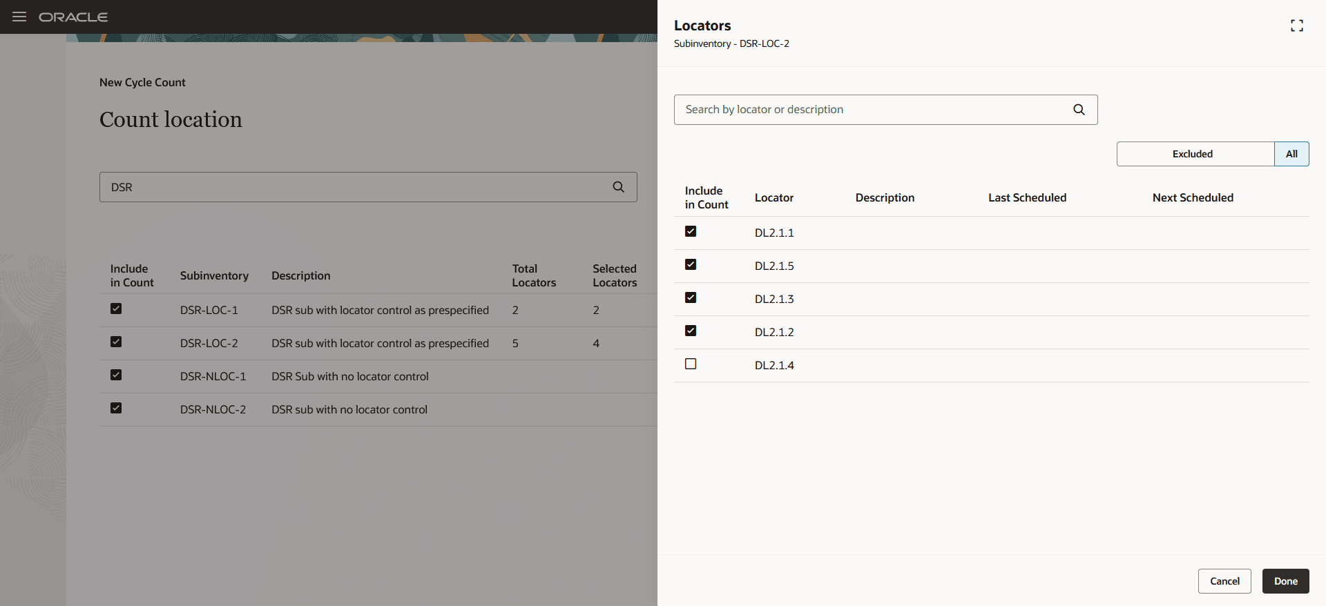

棚卸に含める保管棚を指定します。 除外された保管棚を表示するには、「除外」トグル・ボタンを使用します。
棚卸事業所除外保管棚
棚卸ロケーション除外保管棚

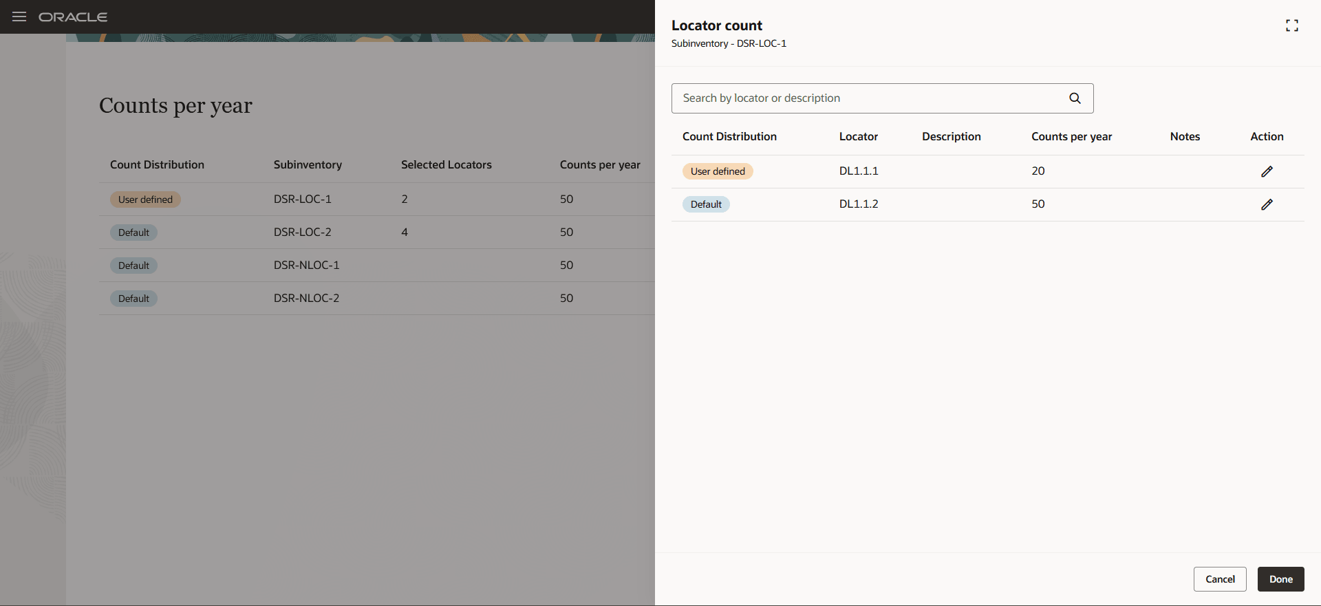

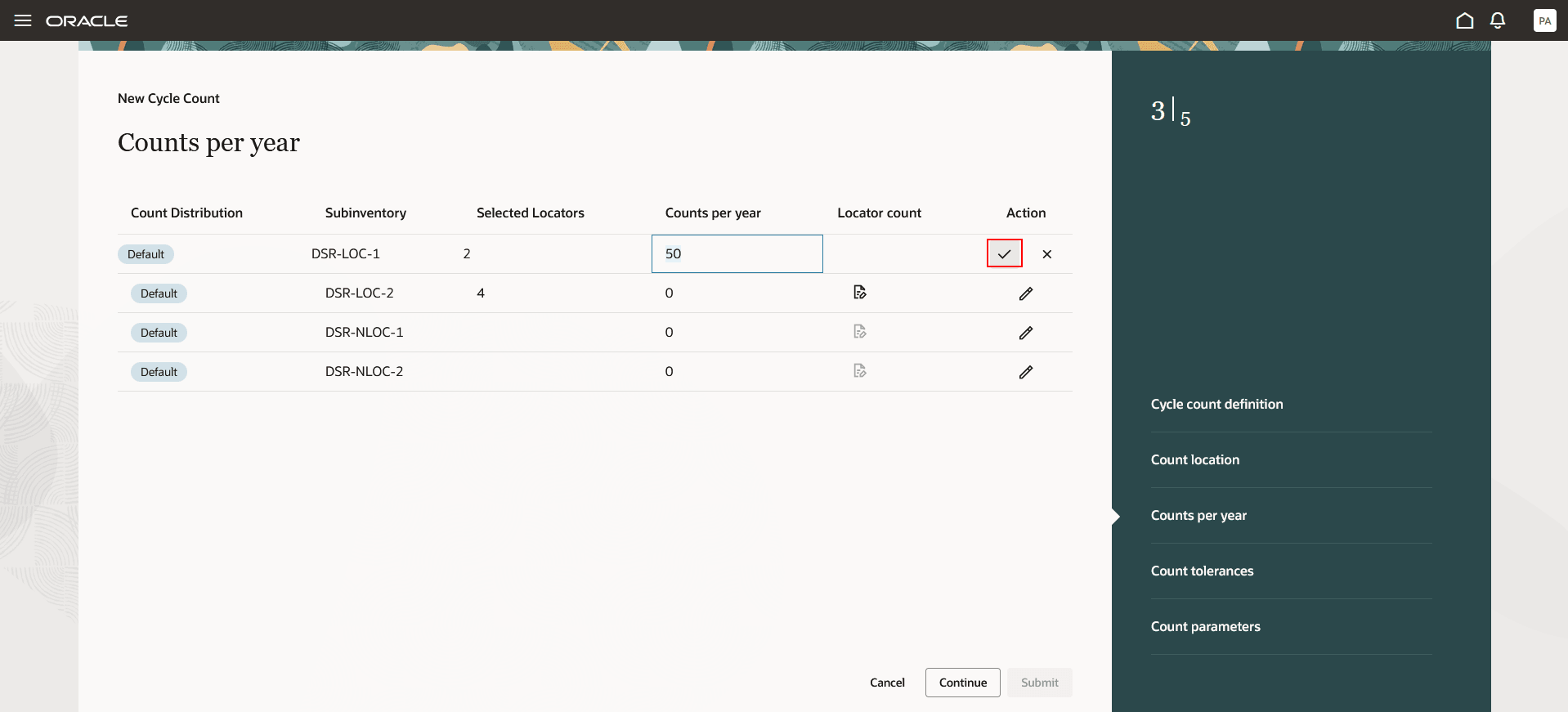

  1. 年間数: 選択した保管場所またはその保管棚の年当たりの棚卸数を入力します。 保管場所レベルで棚卸を指定した場合、その棚卸は、関連付けられたすべての保管棚にデフォルト設定されます。
年間件数
年当たり棚卸
保管棚レベルでこれらの値を上書きして、保管棚ごとに異なる棚卸を割り当てることができます。
1年当たりの棚卸保管棚上書き
年ごとの棚卸保管棚上書き
ノート: 保管棚レベルでカウントが変更されない場合は、「デフォルト」としてマークされます。 変更すると、ユーザー定義としてマークされます。 この区別は、保管場所とその保管棚が同じ棚卸頻度を共有しているかどうかを識別するのに役立ちます。

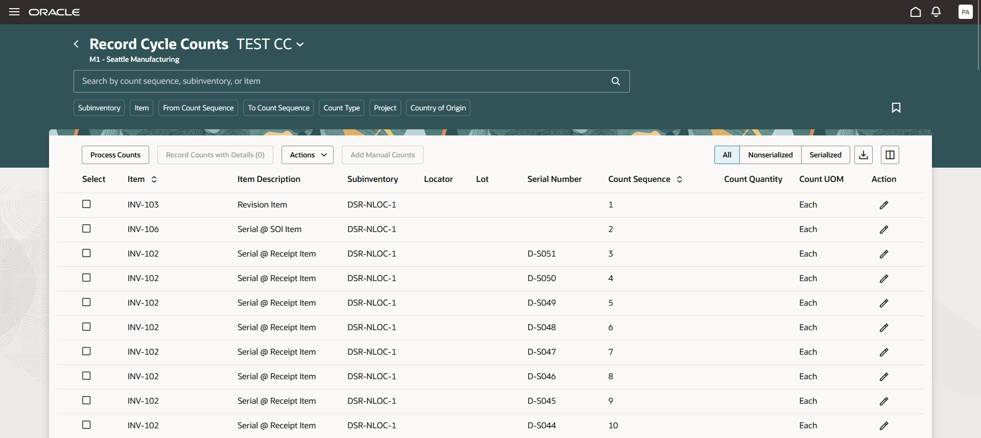

このロケーション・ベースの循環棚卸の棚卸スケジュールおよびシーケンスを生成し、棚卸シーケンスの記録に進むことができます。
棚卸順序の記録
棚卸順序の記録

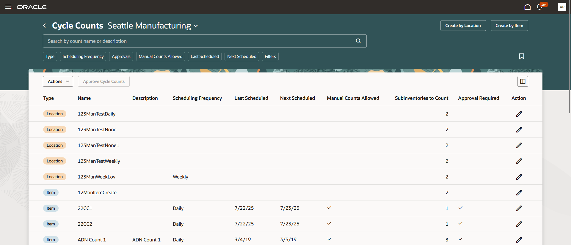

  1. ランディング・ページでは、「タイプ」列を使用して、循環棚卸が事業所別または品目別に作成されたかどうかを識別できます。
  • ロケーション・タイプは、ロケーション・ベースの循環棚卸を示します。
  • 品目タイプは、品目ベースの循環棚卸を示します。
