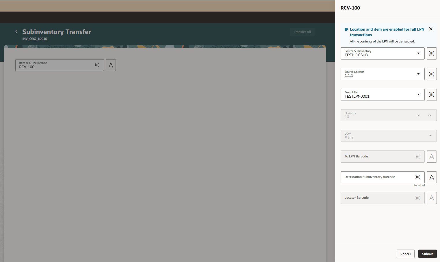

その他出庫,勘定科目別名出庫,組織間移動,や保管場所移動など、取引で「品目別出庫または移動」オプションを使用する場合:
  • 選択したLPNが全LPN取引に適用される事業所にある場合、LPNの内容全体が取引されることを示すメッセージが表示されます。
  • この場合、数量、ロット、シリアルなどの品目詳細フィールドは編集できません。
  • トランザクションを確認すると、LPN全体が処理されます。
保管場所転送
保管場所転送

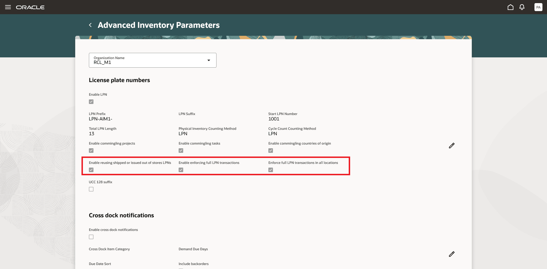

「拡張在庫パラメータ」ページで、「出荷済または出庫済LPNの再利用使用可能」を選択してLPN再利用機能を有効にします。
全LPN取引の強制
「拡張在庫パラメータ」ページで、「全LPN取引の実施の有効化」を選択して完全なLPNトランザクション機能を有効にします。
  • 「すべての事業所で全LPN取引を実施」を選択して、LPN対応のすべてのロケーションに適用します。
拡張在庫パラメータ
拡張在庫パラメータ

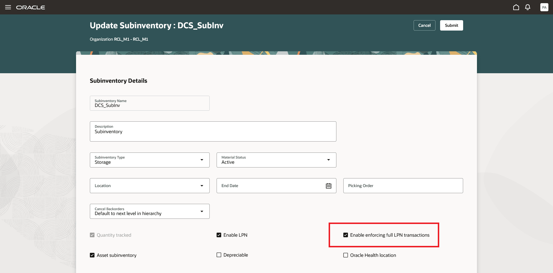

  • 「保管場所」ページで、「全LPN取引の実施の有効化」チェック・ボックスを選択して、特定の保管場所に対して完全なLPN取引を適用します。
