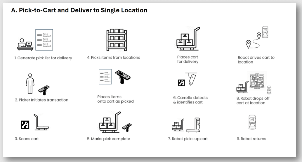

ピック・トゥ・カートおよび搬送先単一事業所

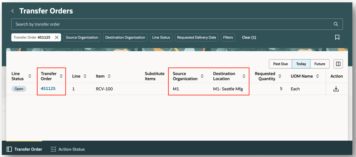

自律型デリバリ・ロボットが効果的に使用される一般的なユース・ケースは、一部の資材をストレージ・ロケーションからPARロケーションに転送する必要がある場合です。 このようなアクティビティでは、組織は組織内転送オーダーを使用して、資材をソース保管ロケーションからPAR事業所に移動します。 たとえば、PAR事業所は、補充が必要かどうかを判断するために定期的にカウントされます。 PAR事業所の補充の場合、保管ロケーションまたは保管ロケーションから資材を補充するための転送オーダーが作成されます。 転送オーダーには、品目およびリクエスト数量とともに、搬送元および搬送先事業所詳細を含むPAR事業所の補充に必要なすべての情報が含まれます。
転送オーダー
転送オーダー

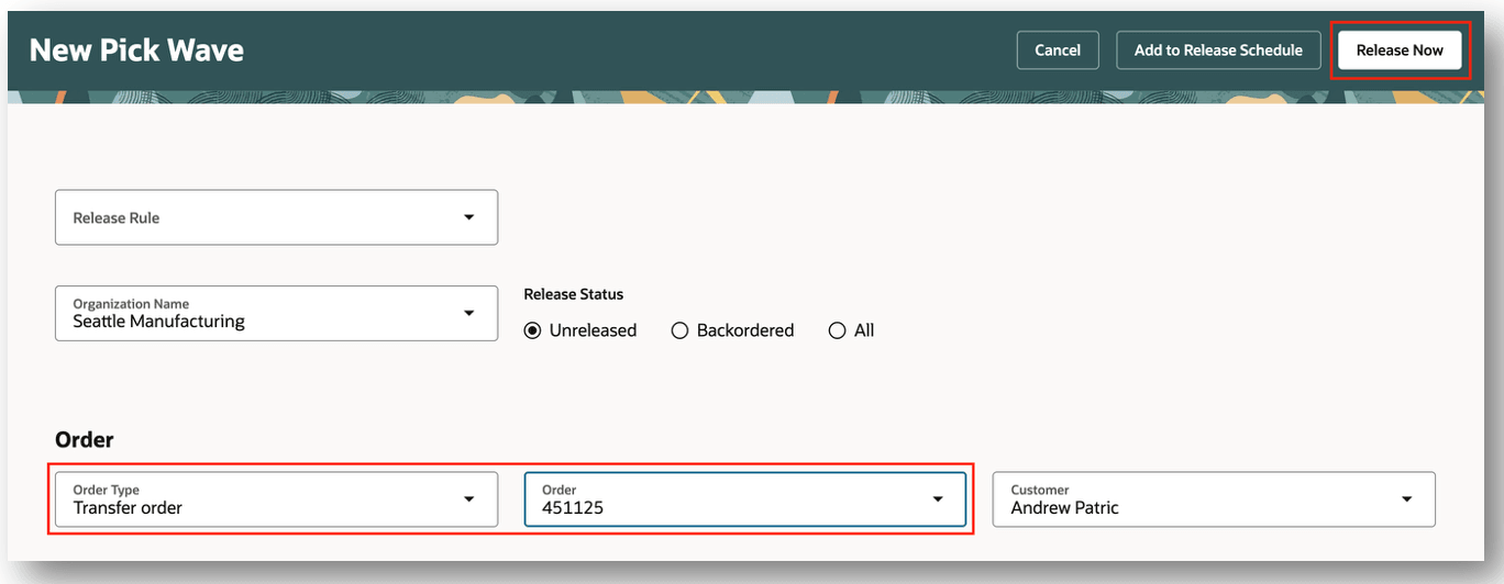

転送オーダーのピッキング・アクティビティを実行する前に、ピッキング・ウェーブを作成する必要があります。 ピック・ウェーブにより、出荷明細ステータスが倉庫にリリース済に更新されます。 ピック・ウェーブをリリースする場合は、「手動ピック確認時に自動出荷」パラメータを有効にすることをお薦めします。 このパラメータは、資材が中央保管庫からPAR事業所に転送され、標準出荷確認が不要な場合の組織内転送に最適です。
「新規ピック・ウェーブ」、「ピック・ウェーブ・リリース・ルール」および「出荷パラメータ」ページで、「手動ピック確認時に自動出荷」パラメータを有効にできます。 必要なパラメータを入力または選択した後、「すぐにリリース」をクリックしてピック・ウェーブをリリースできます。
新規ピッキング・ウェーブ
新規ピッキング・ウェーブ

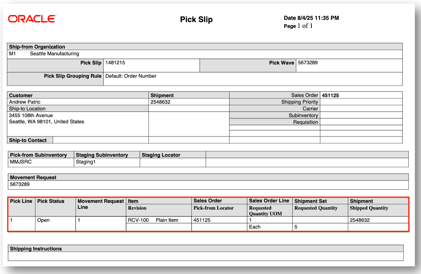

搬送カートに資材をピッキングする際に使用される重要な文書の1つは、ピック・スリップ・レポートです。 ピック・スリップ・レポートは、選択されて搬送カートに配置される資材を識別します。 このレポートには、ピック元保管場所、転送オーダー番号、品目、数量などの詳細が表示されます。
ピック・スリップ・レポート
ピック・スリップ・レポート

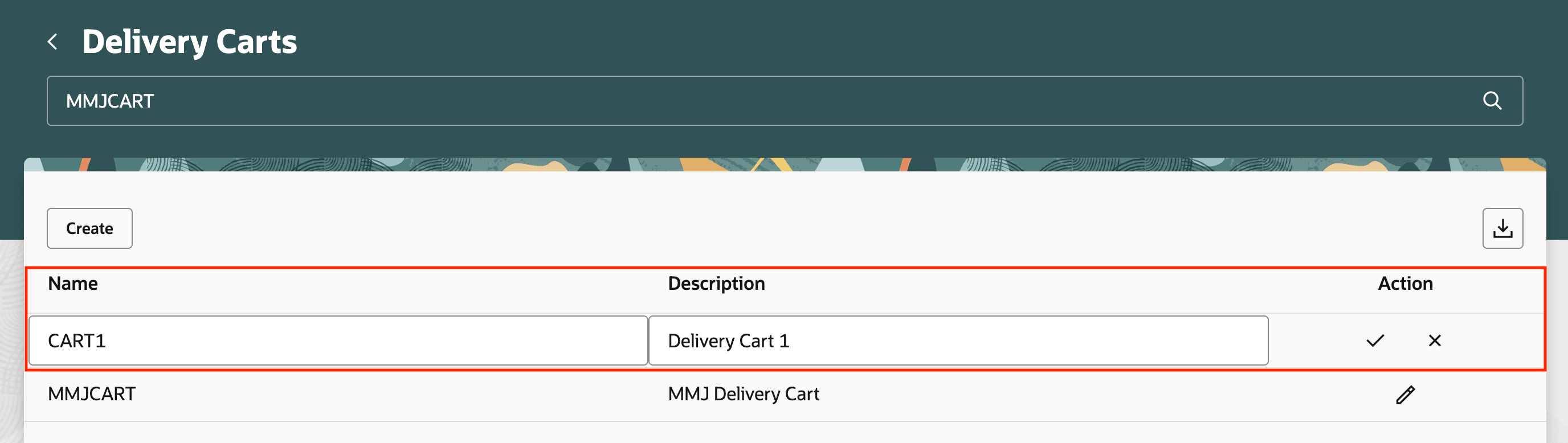

転送オーダーのピッキング・アクティビティを実行する前に、搬送カートを作成する必要があります。 自律型搬送ロボットによるピック・アップのために、資材が搬送カートにピック・アップされます。 「サプライ・チェーン実行 -> Inventory Management ->受入搬送 ->搬送カート」から「配送カート」ページに移動できます。 搬送カートの作成時に、搬送カート名や搬送カート摘要などの詳細を指定できます。 搬送カートの定義は、ピックが確認されたときに搬送カートを選択するために必要な前提条件です。
ノート: 配送カートが作成されると、削除できません。
配送カート
配送カート

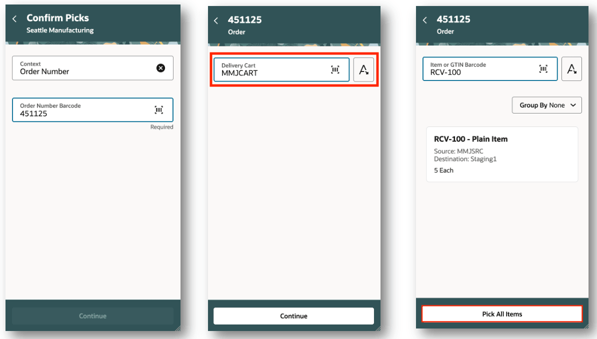

モバイルの「ピッキングの確認」ページにナビゲートして、品目を配送カートにピッキングできます。 「オーダー番号バーコード」フィールドは、コンテキスト順序番号を選択すると有効になります。 入力されたオーダー番号は、ピッキングされている転送オーダーを表します。 適切な転送オーダーを特定したら、配送カートを選択するか、配送カートに関連付けられたバーコードをスキャンできます。
ノート: 「搬送カート」フィールドは、「拡張在庫管理」パラメータ「カートを使用した搬送使用可能」が選択されている場合にのみ有効になります。

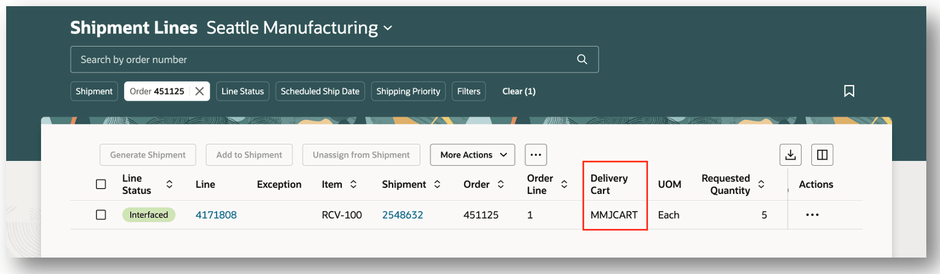

「出荷明細」ページが拡張され、搬送カートが表示されます。 ピッキング・プロセスが完了すると、出荷明細が関連する搬送カートで更新されます。
出荷明細
出荷明細
自律型配送ロボットがそのロケーションのカートから降りると、配送が更新されて配送されます。 受入搬送に関連付けられたノートは、「自律型ガイド付きロボットによる提供」を示します。 「受入搬送」を参照し、「搬送済」ステータスで検索して、完了したすべての搬送を表示できます。 また、PAR事業所で検索して、PAR事業所への完了済搬送を識別できます。
これで、自律型搬送ロボットを使用してカートをPARロケーションに搬送するプロセスが完了しました。

次のステップに従って、搬送カートを作成します:
  1. 「Inventory Managementランディング」ページで、「受入搬送」タスクを選択します。
  2. 「その他のアクション」アイコンを選択し、「配送カート」をクリック
  3. 「作成」をクリックします。
    • 配送カート名を入力してください
    • 搬送カート摘要を入力
  4. 「適用」をクリックします。
