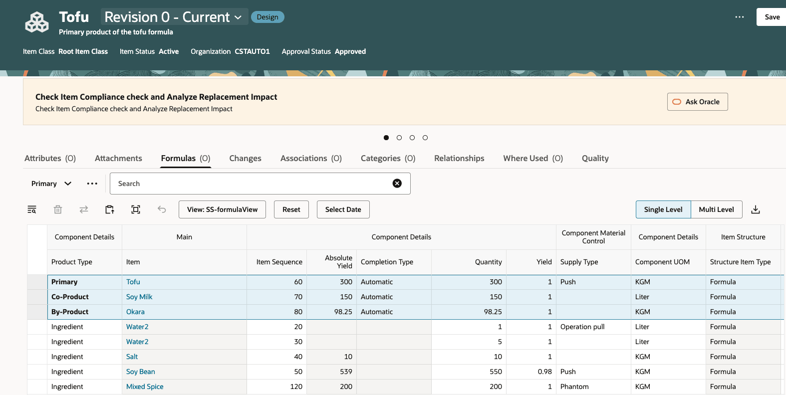

たとえば、企業が豆腐を直接梱包して販売し、他のパッケージ製品にも使用するとします。
製造品目のフォーミュラのスクリーンショット
製品のフォーミュラのスクリーンショット

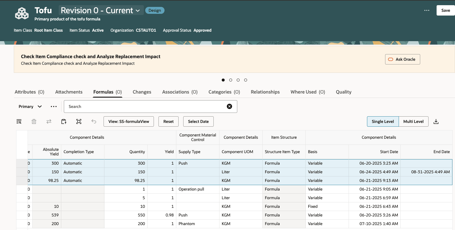

この式では、この式から産出される大豆乳(副産物)とオカラ(副産物)が指定されています。 計画されたプロセスの変更により、この式から大豆乳は8/31以降に産出されないと仮定します(終了日に注意してください)。
終了日が設定された製品の式
終了日が設定された製品の式

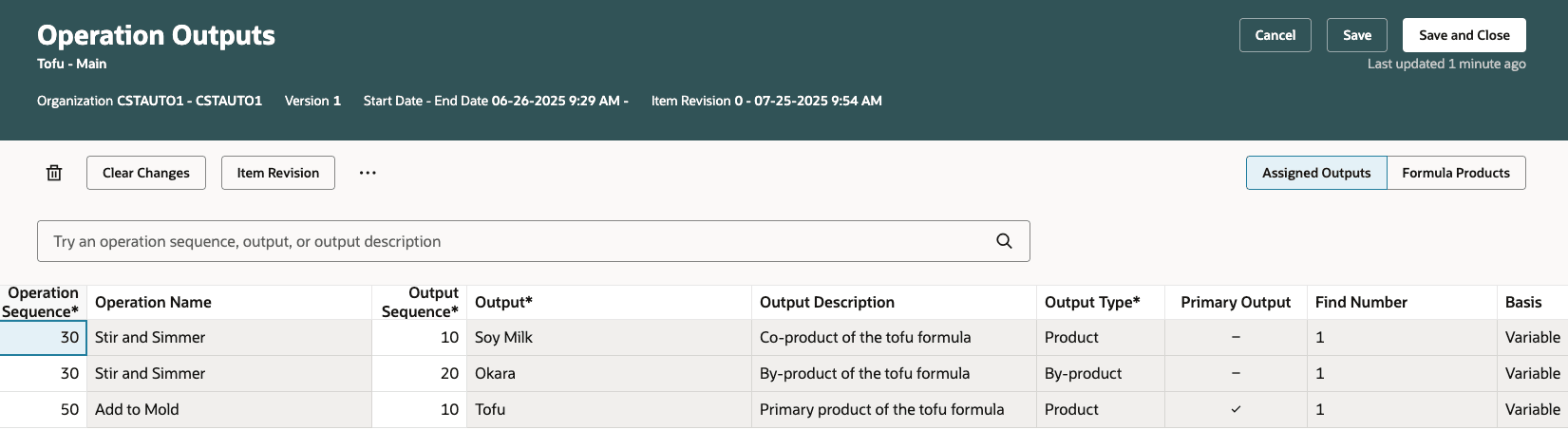

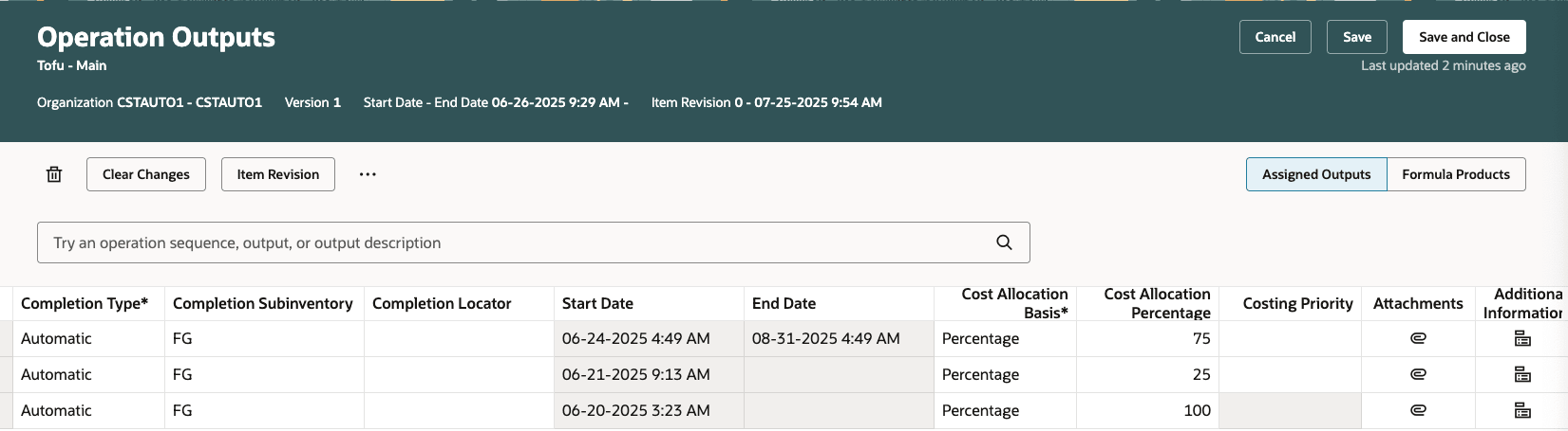

作業定義では、すべての原料および製品を工程に割り当てます。 また、原価配賦(固定またはパーセント)および原価計算優先度を、原価の積上プロセスで使用される製品に割り当てます。
フォーミュラを参照するプロセス製造作業定義の工程出力のスクリーンショット
有効日を示す作業定義出力のスクリーンショット

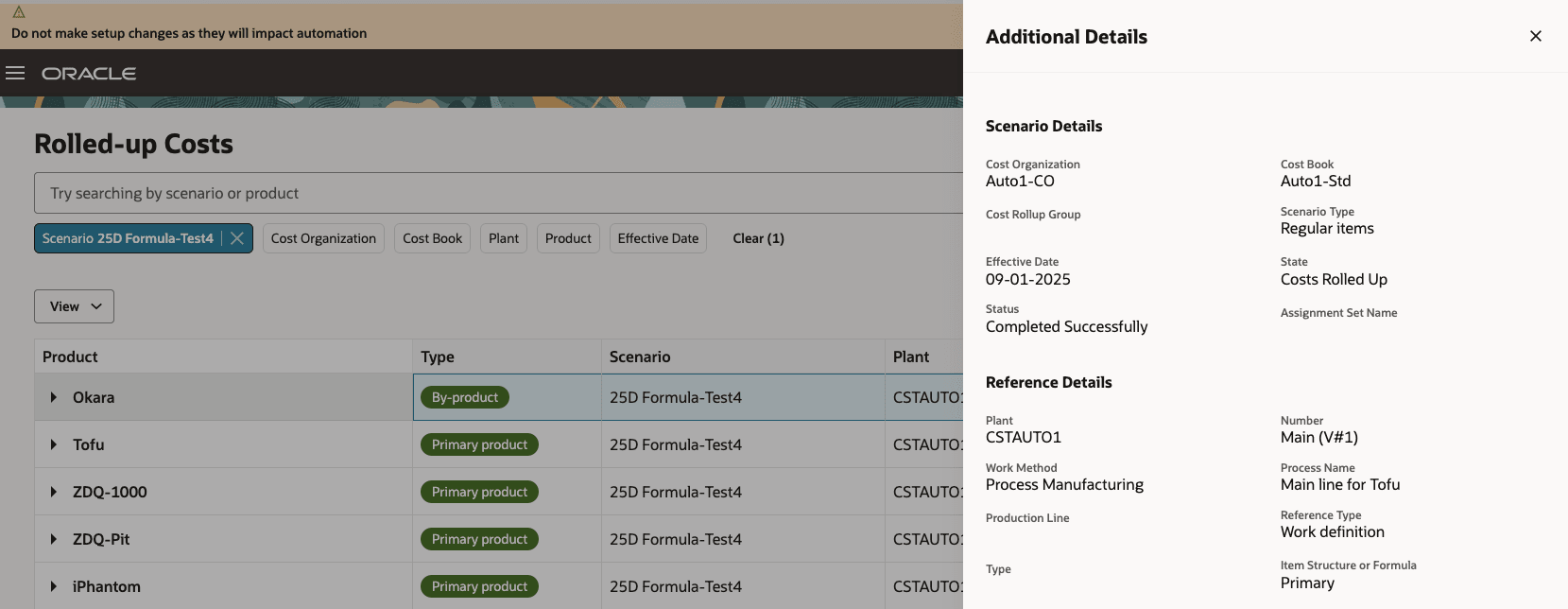

現在、原価シナリオが9/1時点で有効である場合(式で豆乳が終了した後)、原価の積上プロセスでは、原価割当率(オカラおよび豆腐)を持つアクティブな製品の原価のみが計算されます。
ロールアップ・コスト・ページのスクリーンショット
製品原価=原価割当率* (製品を生成する工程までに発生する資材原価+製品を生成する工程までに発生する生産資源原価) +製造間接費
「表示」>「追加詳細」をクリックすると、積上された製品の作業定義で参照されるフォーミュラの名前が表示されます。 作業定義が品目構成を参照している場合、この属性には品目構成名も表示されることに注意してください。 この属性は、この更新で導入されるため、この情報は、25D更新後にロールアップされた製品でのみ使用できます。
