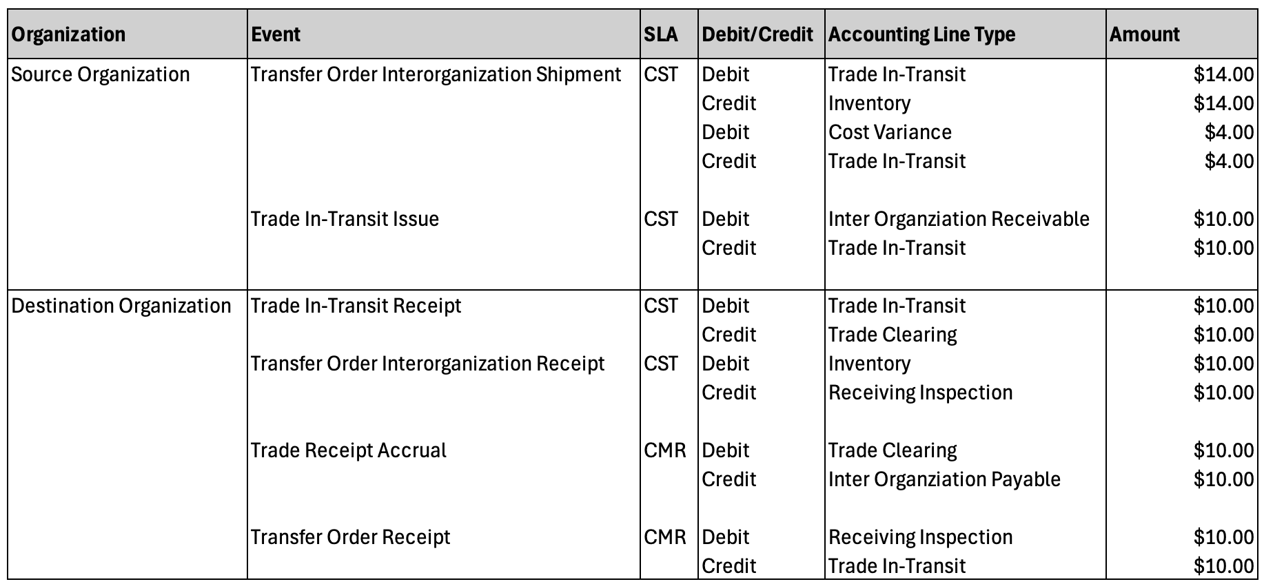

「こちらの図」 「転送トランザクションがこの機能で処理される原価です。」
ソース組織 原価
前期間平均原価 $10.00
当期間平均原価 $14.00
 ソース組織および搬送先組織に会計配分がある表。
