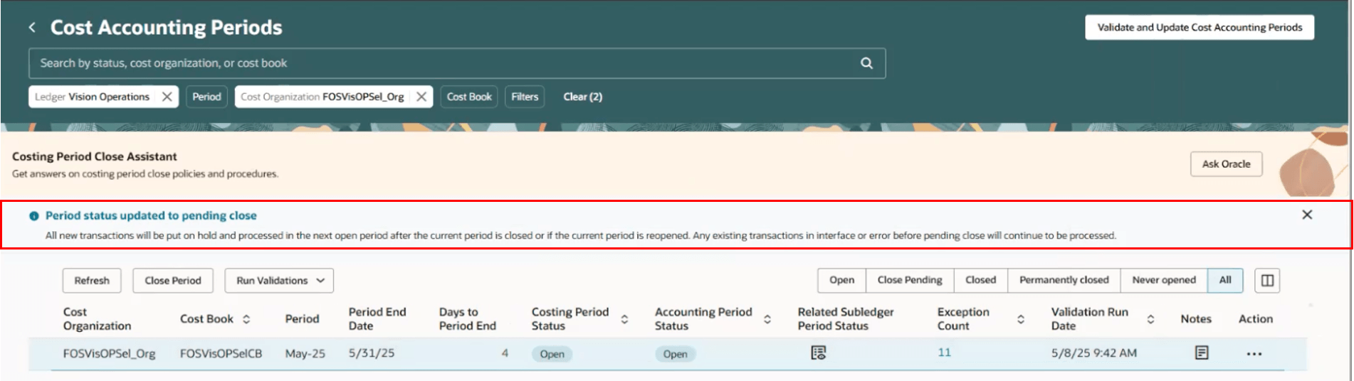

期間をクローズ保留に設定
このオプトインを使用して期間を「クローズ保留」に設定すると、次のメッセージが表示されます:すべての新規取引は、当期間のクローズ後、または当期間が再オープンされた後に、保留され、次の期間に処理されます。 インタフェース内の既存のトランザクションまたはクローズ保留前のエラーはすべて引き続き処理されます。
クローズ保留時の期間ステータス更新

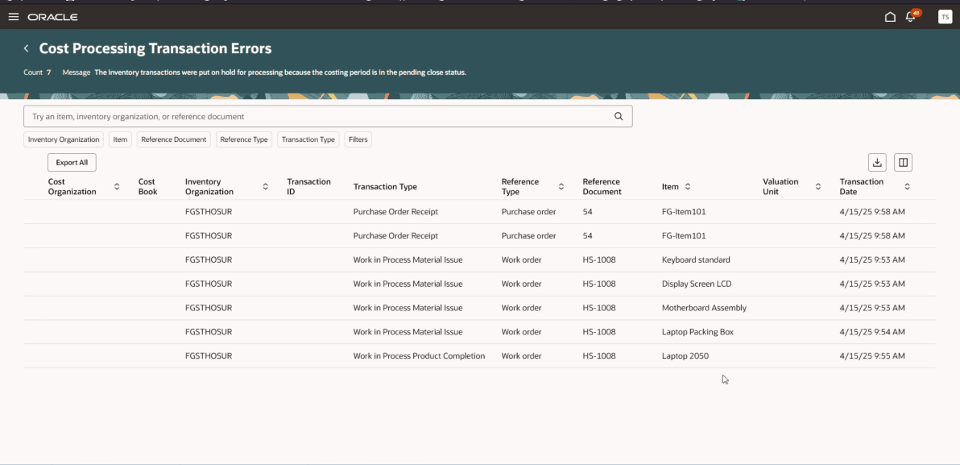

原価処理エラー
「原価会計配分の作成」プロセスを実行すると、様々なインタフェースからの保留トランザクションがレポートされます。 取引件数をクリックして、インタフェース別に編成された特定の保留取引にドリルダウンします。 これにより、「クローズ保留」保留による処理待ちのトランザクションを監視および調査できます。
原価会計プロセス・エラー
トランザクション・レベルのドリルダウンでは、次の処理を実行するための完全な可視性が提供されます:
- これらのトランザクションを次のオープン期間にスイープする場合は、期間をクローズします。
- 現在の期間の関連トランザクションを処理する場合は、期間を再度オープンします。
原価処理トランザクション・エラー
