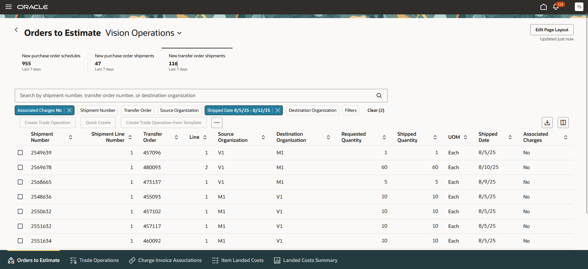

  • 「オーダーから見積」ページから転送オーダー出荷を検索、フィルタおよび処理します。 このRedwoodページのスコア・カードには、過去7日間に受領した転送オーダーの簡単な概要が表示されます。
過去7日間に作成された転送オーダー出荷の「見積オーダー」ページ。
過去7日間に作成された転送オーダー出荷がある「見積オーダー」ページ

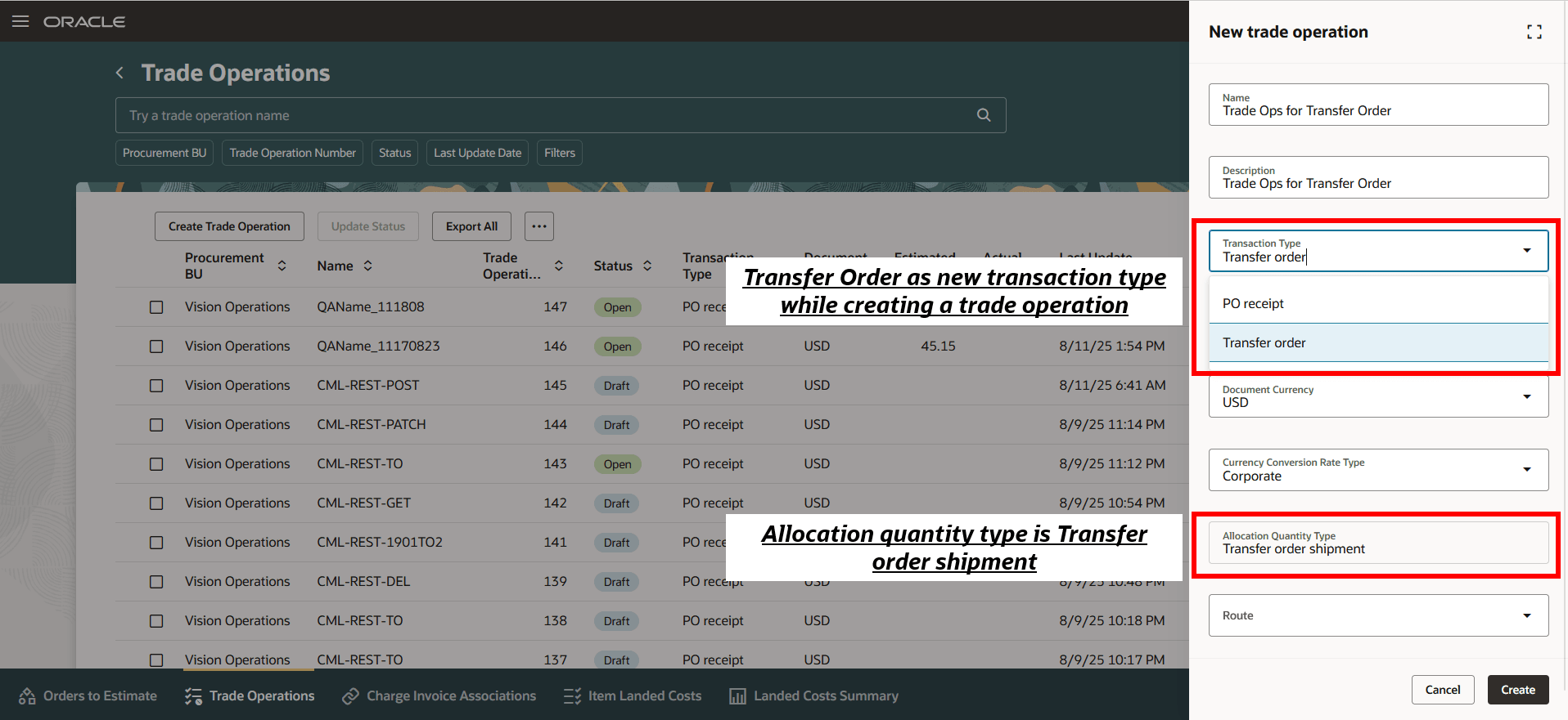

  • 転送オーダーの出荷数量に関する取引操作を作成します。 転送オーダーが取引操作で有効なトランザクション・タイプとしてサポートされるようになり、転送オーダーの出荷全体での手数料の比例配分が可能になります。 取引操作は、「取引操作」ページおよび「見積オーダー」ページから作成できます。
「取引操作の作成」画面
取引操作の作成

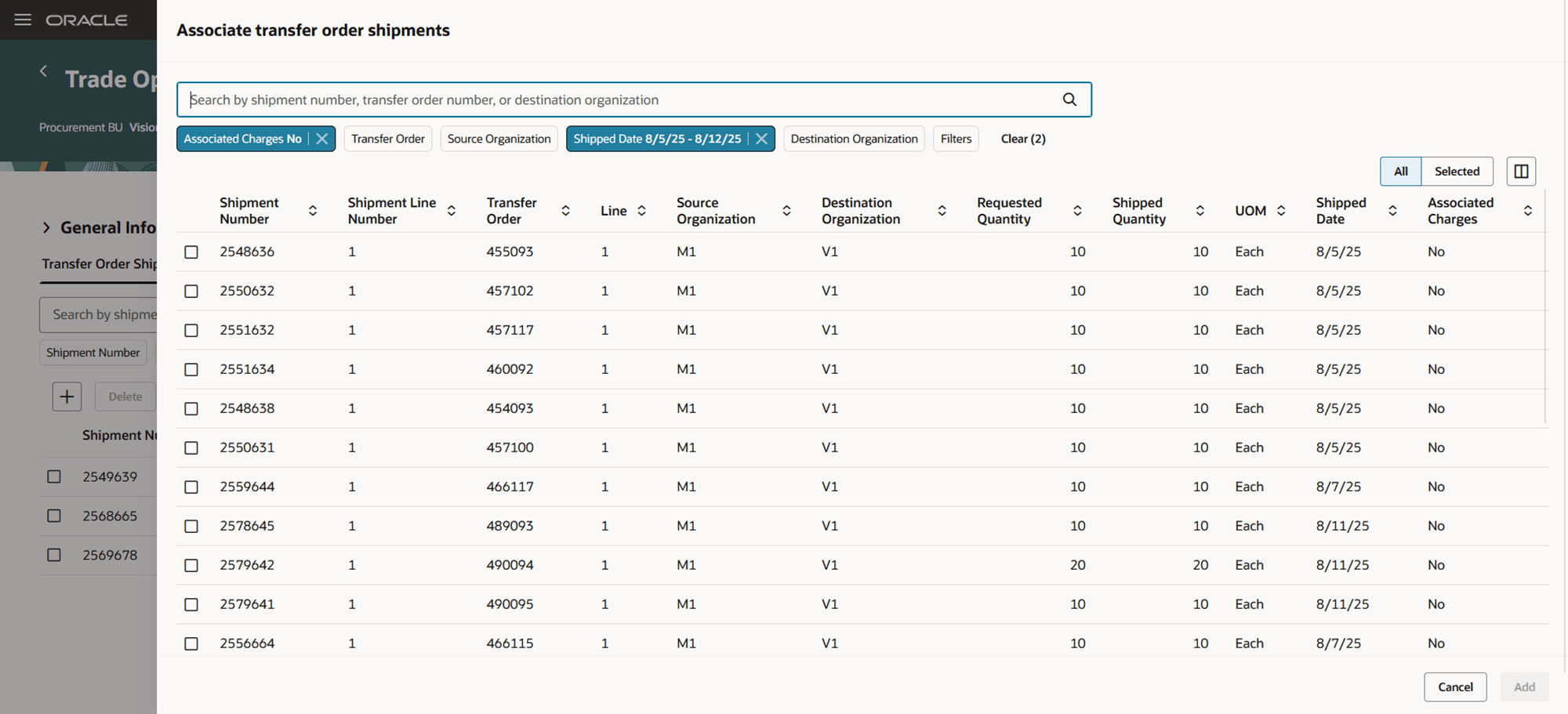

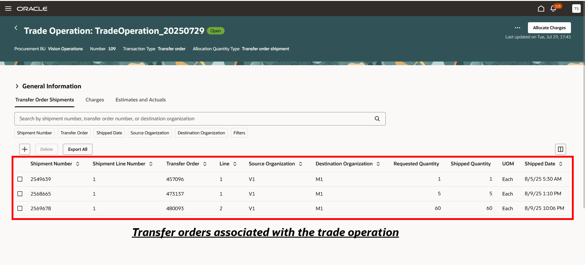

  • 転送オーダー出荷を取引操作レベルで関連付けて、転送オーダー出荷割当を自動化します:
    • 「取引操作」の編集ページまたは新しいデフォルト転送オーダー出荷明細REST APIを使用して、転送オーダー出荷を取引操作に追加します。
    • 広範な検索オプションを使用して、取引操作に追加する転送オーダー出荷のリストにすばやくアクセスできます。
    • 追加された出荷は、出荷数量とともに取引操作の各手数料明細に自動的に関連付けられます。 割当プロセスでは、出荷数量を使用して荷揚原価手数料見積金額と実績金額が配賦されます。
取引操作の編集画面
取引操作の編集
取引操作への転送オーダー出荷の追加
取引操作への転送オーダー出荷の追加

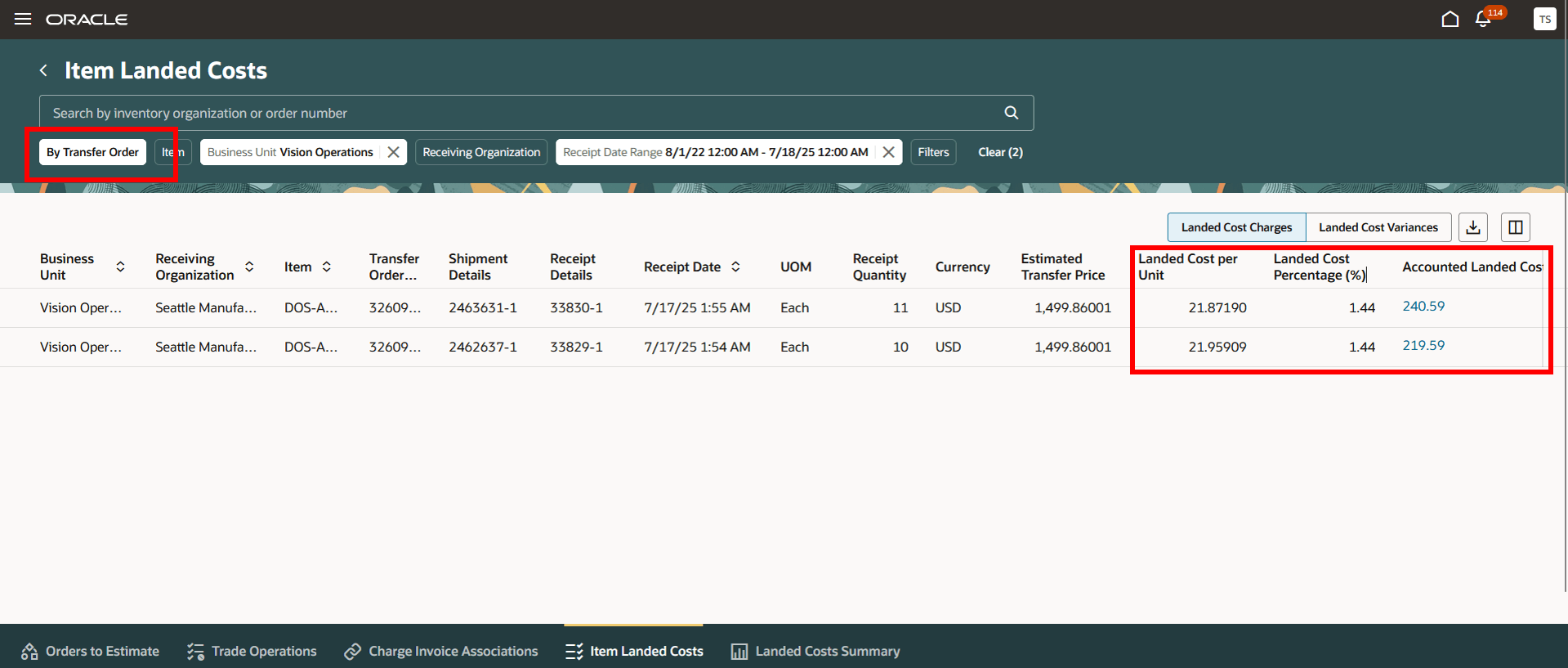

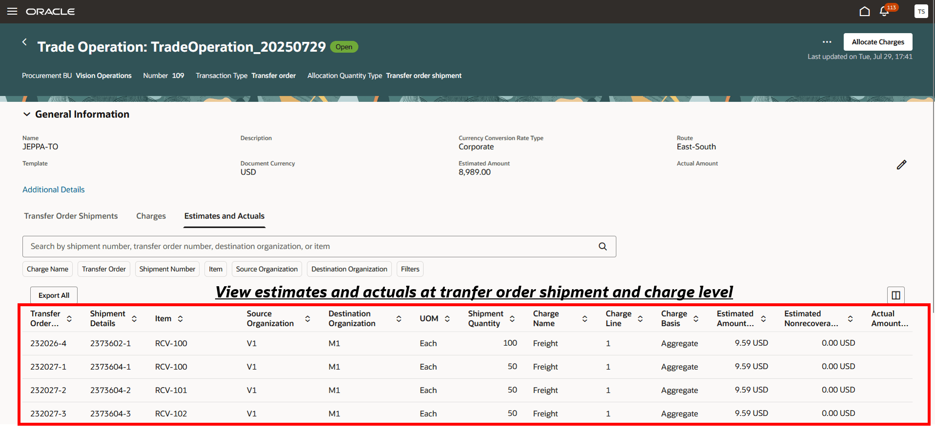

  • 転送オーダー出荷数量に基づいて荷揚原価手数料を配賦します。 配賦済見積金額および実績金額は、取引操作の「見積および実績」タブで表示できます。 品目荷揚原価の表示を使用して、転送オーダー受入の荷揚原価合計の概要を取得することもできます。
取引操作の編集の「見積および実績」タブのスクリーンショット
取引操作の「見積および実績」タブのスクリーンショット
品目荷揚原価の表示のスクリーンショット
品目荷揚原価のスクリーンショット

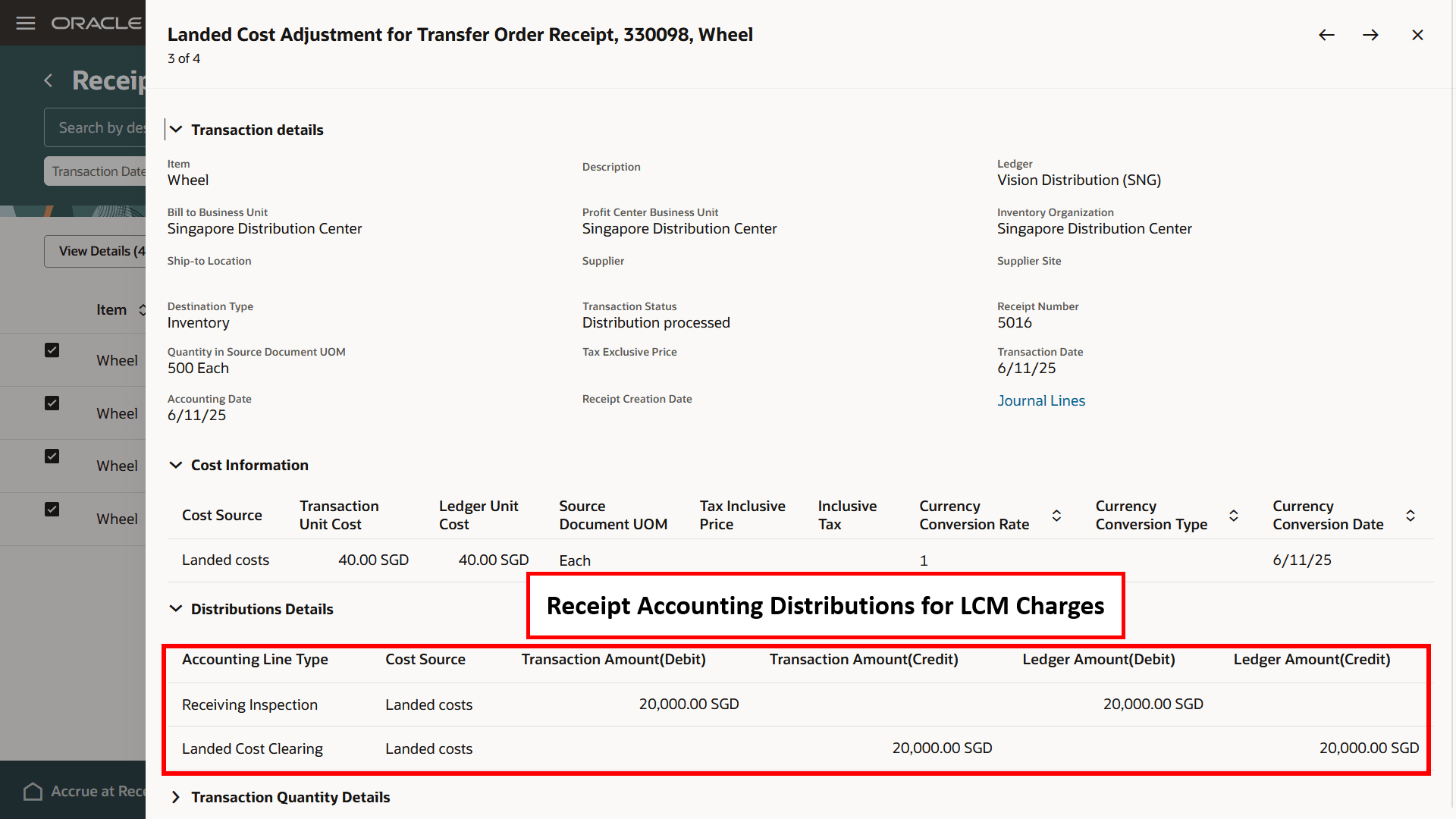

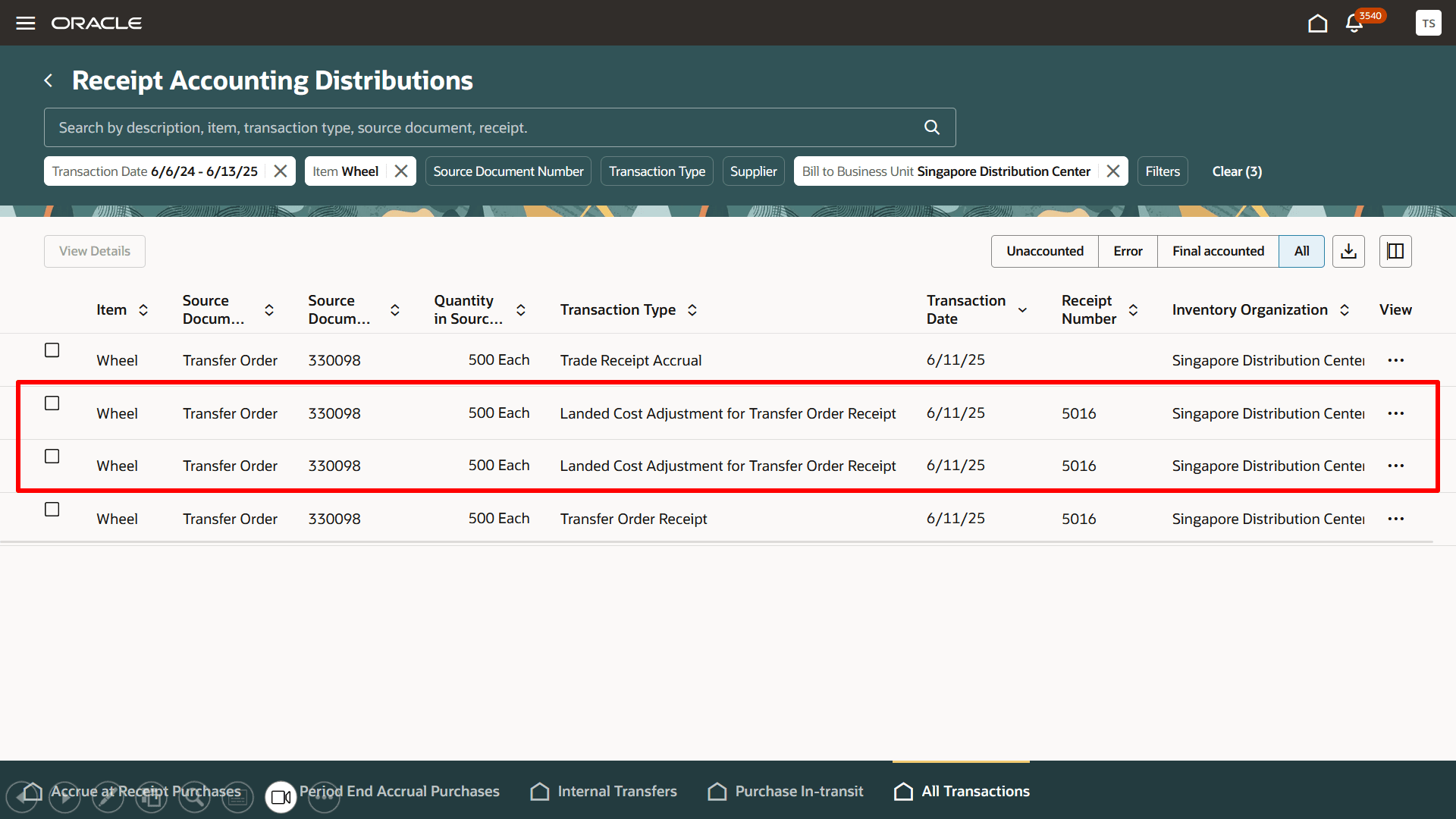

    • イベント・タイプおよびトランザクション・タイプは、受入会計配分および原価会計配分を作成するために定義されます:
      • 受入会計:
        • 転送オーダー受入の荷揚原価調整(在庫搬送先用)
        • 転送オーダー搬送の荷揚原価調整(費用配賦先用)
        • 転送オーダーの荷揚原価受入経過勘定(手数料BUが受入BUと異なる場合の在庫および費用搬送先の両方)

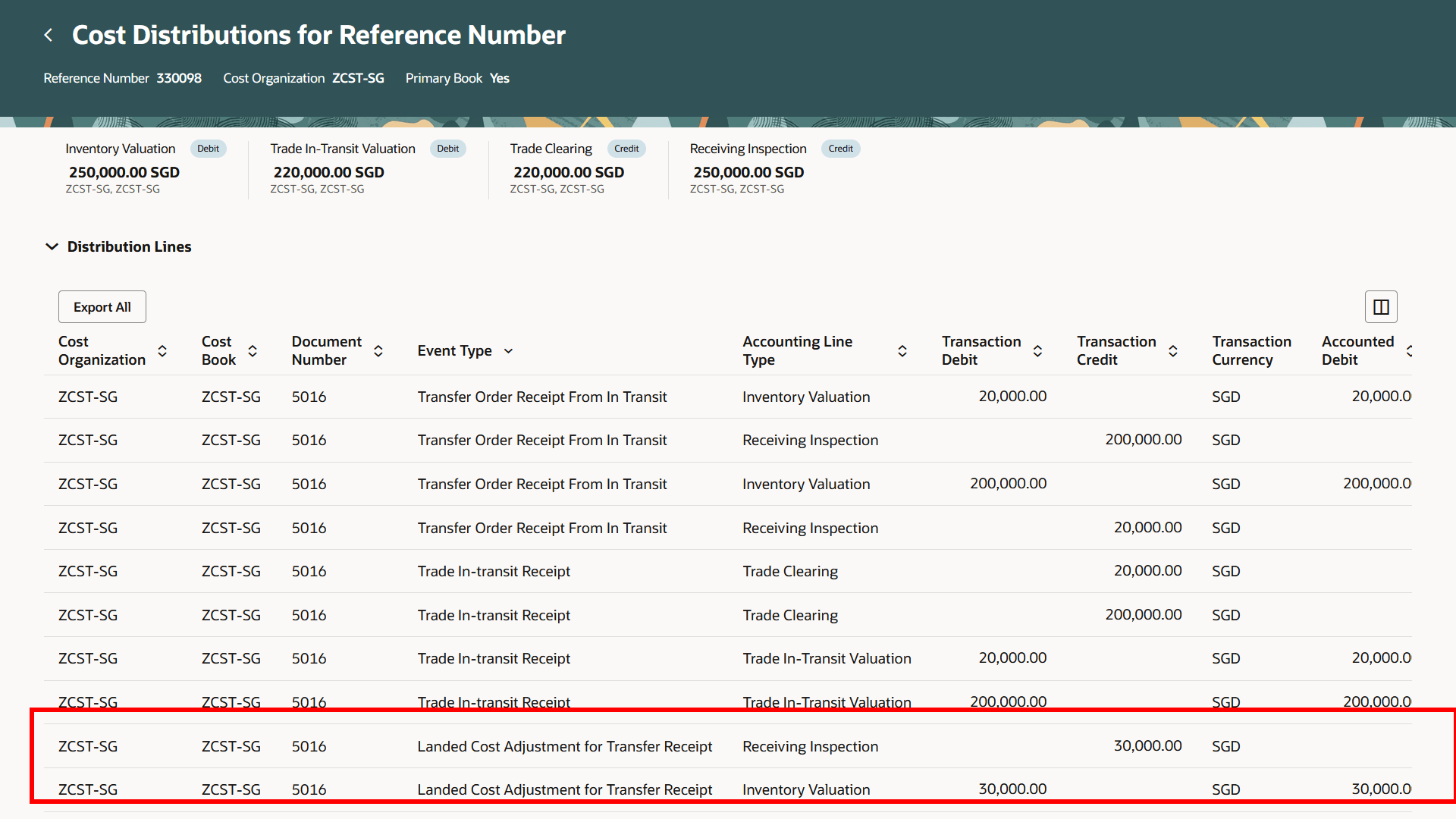

      • 原価会計:
        • 移動受入の荷揚原価調整
    • 在庫搬送先の場合、転送オーダーの返品受入の場合、荷揚原価手数料は戻し処理されません。
「受入会計配分」ページ
「受入会計配分」ページ
荷揚原価手数料の受入会計配分
荷揚原価手数料の受入会計配分
在庫搬送先荷揚原価手数料の原価会計配分
在庫搬送先荷揚原価手数料の原価会計配分
