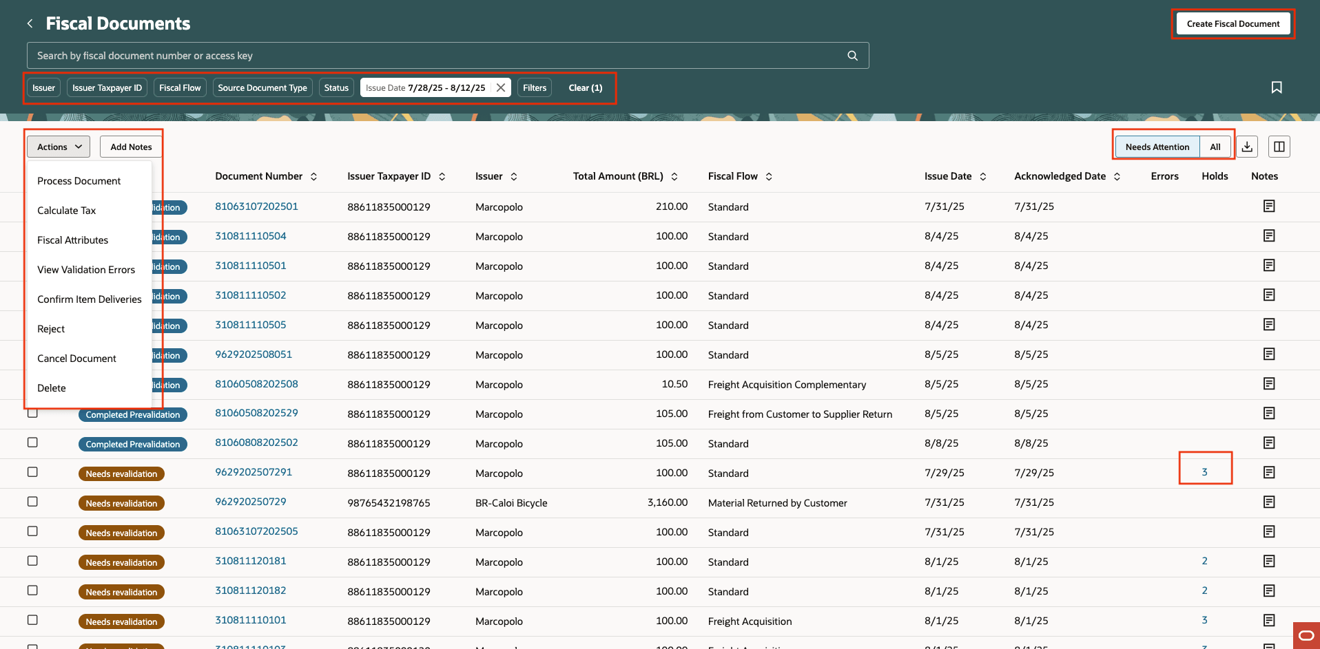

会計文書は、船荷証券としても機能し、サプライヤから顧客または顧客からサプライヤに輸送される品目の数量を詳細に記述できます。 また、原材料原価、サプライヤ手数料および顧客が支払う税金に関する情報を含む、サプライヤからのプロキシ請求書としても機能します。 新しいRedwoodページでインバウンド会計文書を手動で取得、表示または管理できるようになりました。 再設計されたページでは、次のような拡張されたユーザビリティ機能を備えた直感的で最新のインタフェースが提供されます:
  • すべての会計文書とそのステータスおよびその他のキー詳細を表示する、合理化された検索ページ。
  • チップを検索してフィルタし、発行者、発行者納税者ID、会計フロー、ステータスなどに基づいて注意が必要な特定の会計文書をすばやく検索します。
  • 文書の処理、税金の計算、拒否、取消などのインライン・クイック処理をサポートします。
  • 新しいノート機能を使用して、会計文書の処理に関連するすべての主要情報をコラボレーションおよび記録できるようになりました。
  • 1回のクリックで、エラーまたは保留の数を即時に表示します。
図1: インライン処理およびフィルタを含む会計文書検索ページ。

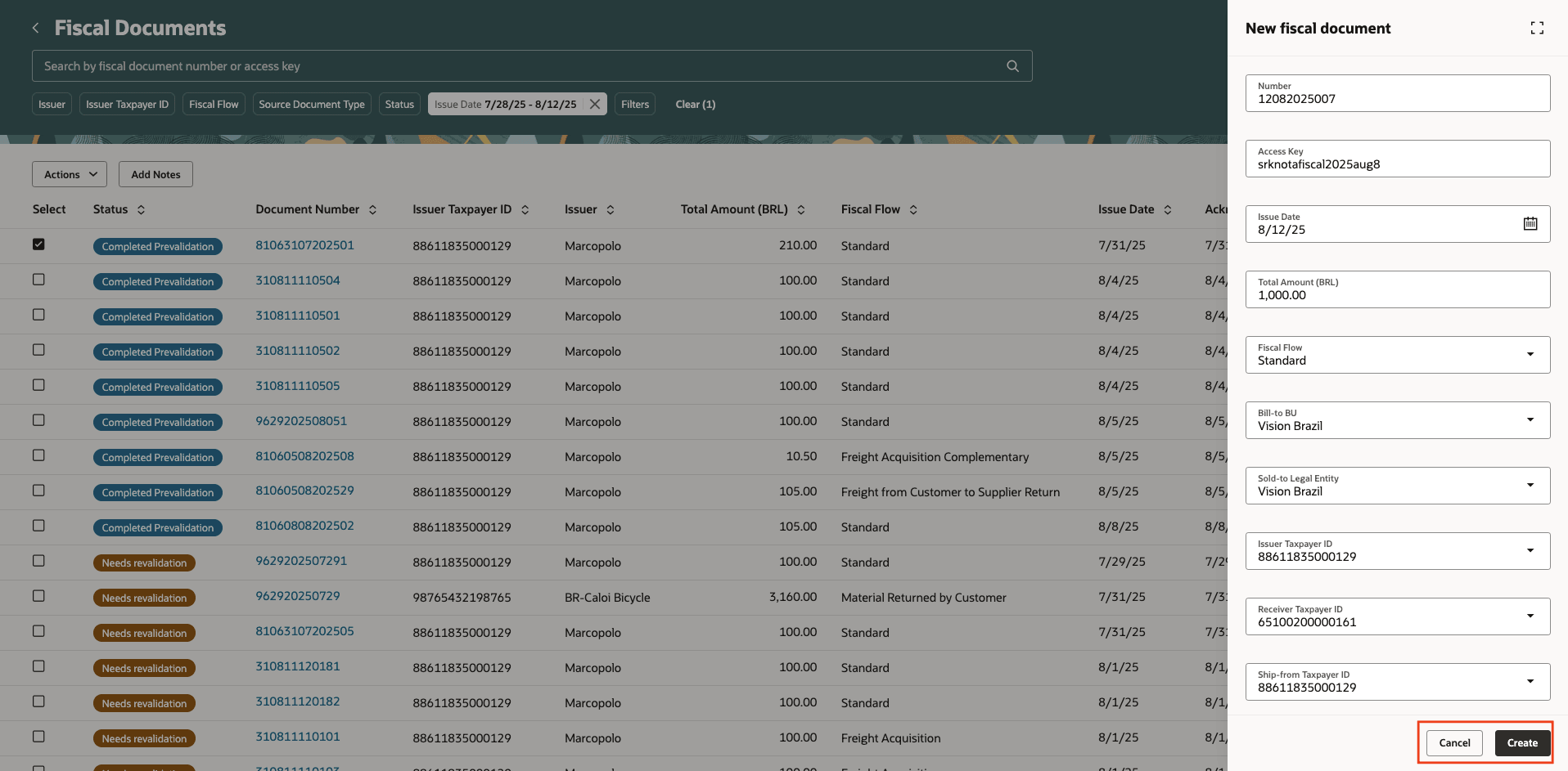

「会計文書の作成」ボタンをクリックすると、選択した会計フローに基づいてデフォルトで移入されるほとんどの詳細を含む会計文書をすばやく作成できます。
図2: 会計文書の作成ページ。
会計文書の作成ページ。

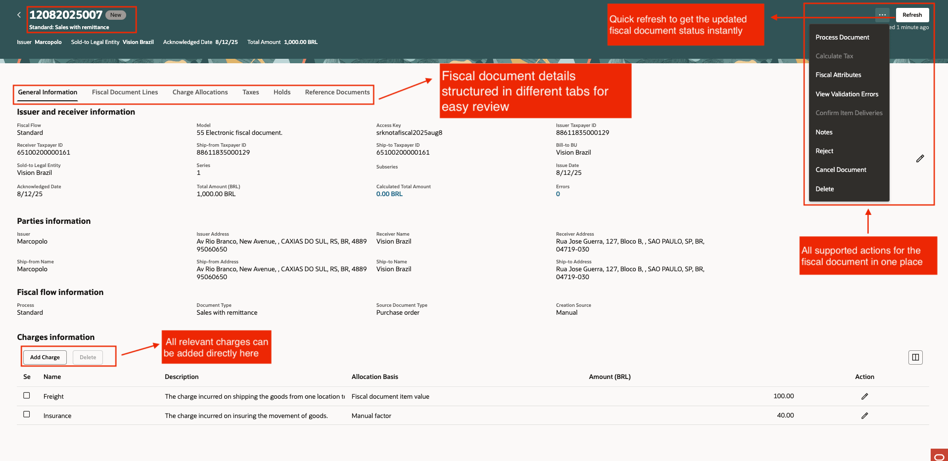

「作成」をクリックすると、会計文書がデフォルト詳細で作成されます。
図3: サポートされている処理を含む会計文書詳細ページ。

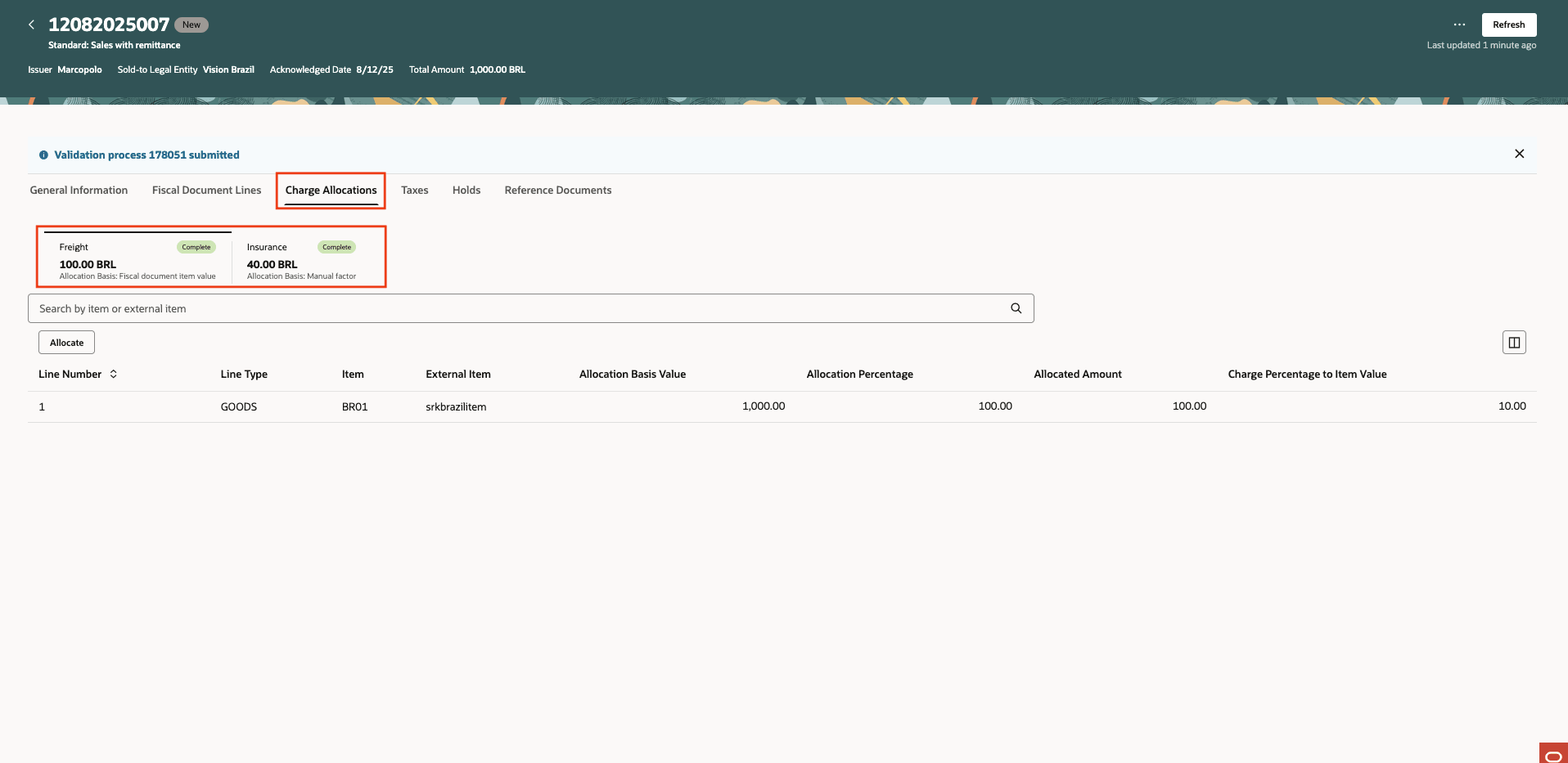

「手数料配賦」タブをクリックして、会計文書に割り当てられた料金を表示します。
図6: 検証リクエストありの会計文書への配賦済手数料です。

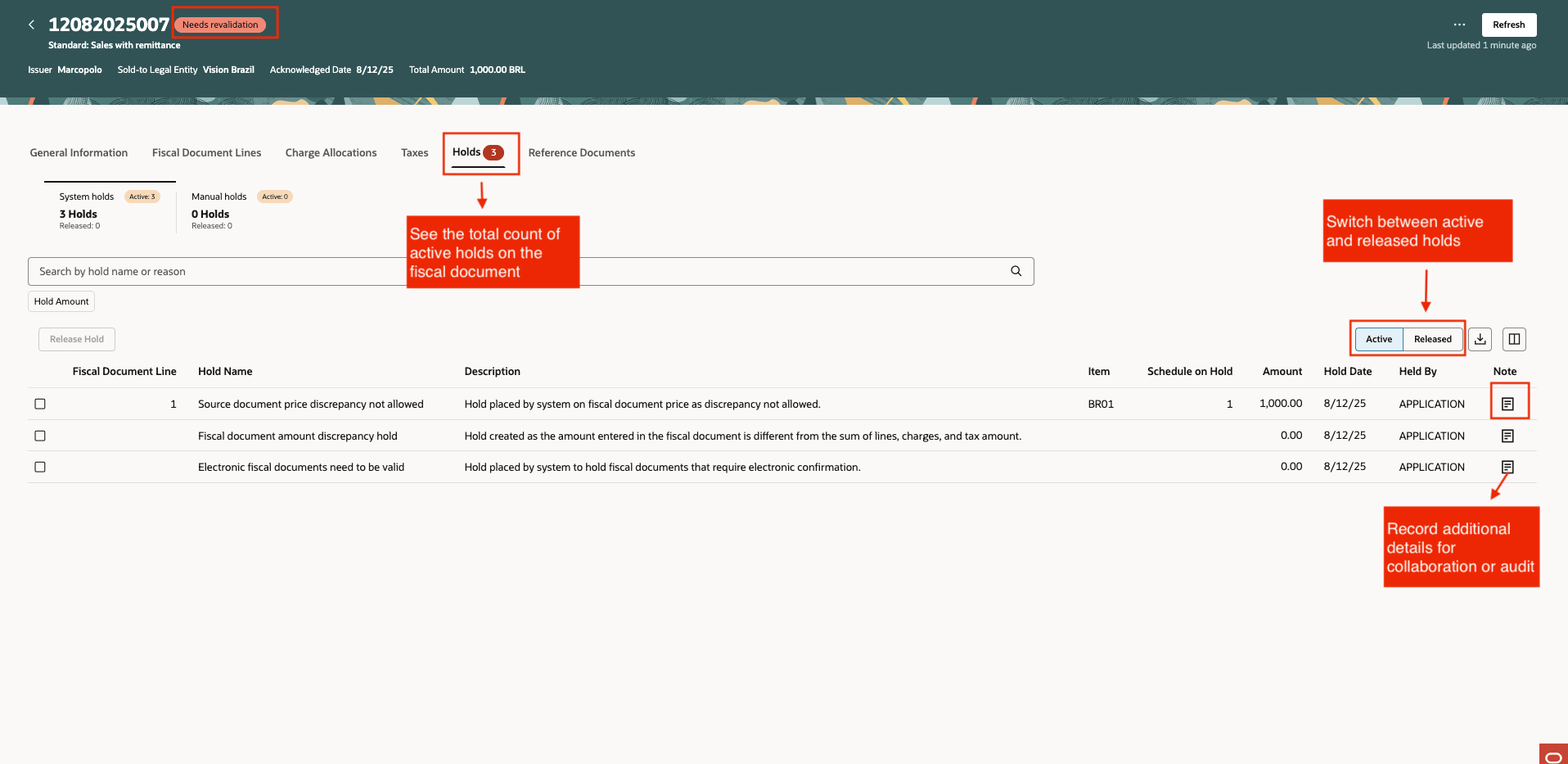

図7: 会計文書の処理中に作成された保留に対する処理をレビューおよびサポートします。

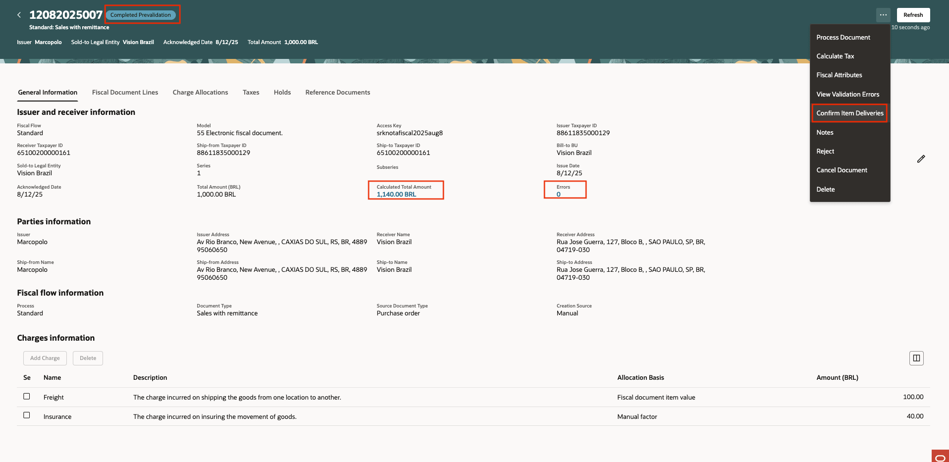

会計文書の処理と税金の計算が完了すると、文書は品目搬送を確認できるようになります。
図8: 品目搬送の確認に使用できる完了事前検証ステータスの会計文書です。

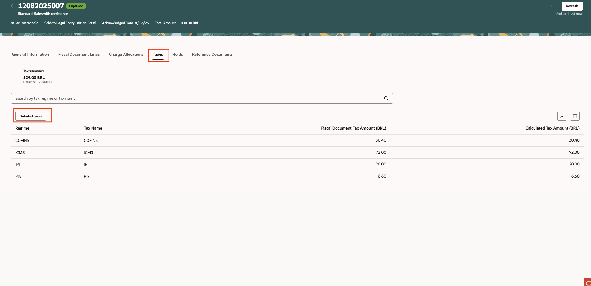

会計文書に対して計算された要約税金および詳細税金は、「税金」タブでレビューできます。
図10: 会計文書で計算された税金です。
会計文書で計算された税金です。
