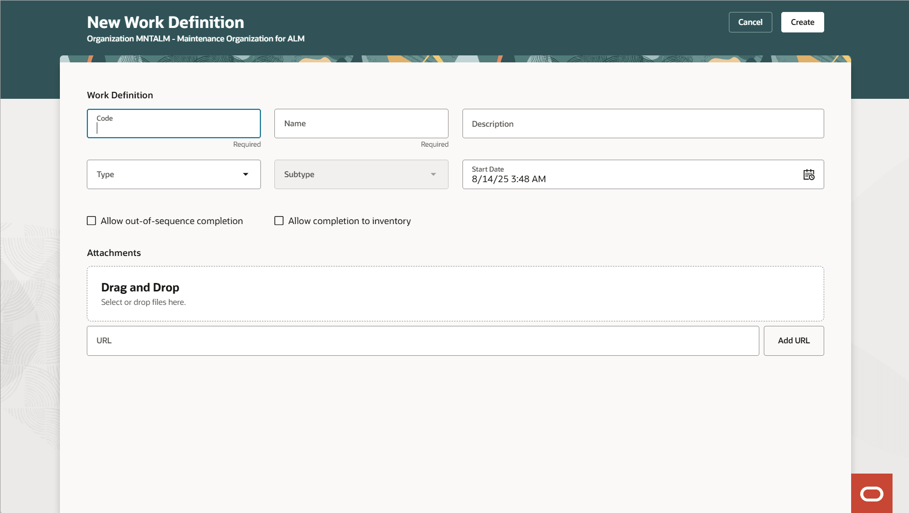

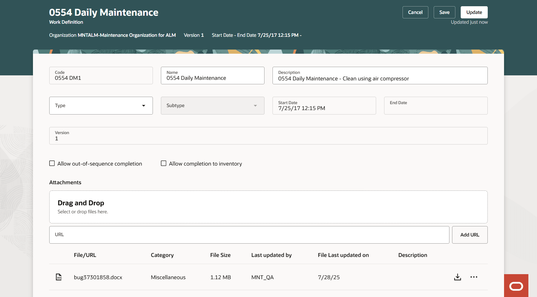

作業定義の編集ページおよび作成ページで使用可能な2つの新しいチェック・ボックスを強調表示したスクリーンショットを次に示します。
追加属性を使用した新規保守作業定義の作成
新しい属性を使用した保守作業定義の編集
新規属性を使用した保守作業定義の編集
「順序外完了の許可」チェック・ボックスは、この作業定義から作業オーダーが作成されるときに、作業オーダーで以前の工程が不完全であっても、工程を完了できることを確認します。

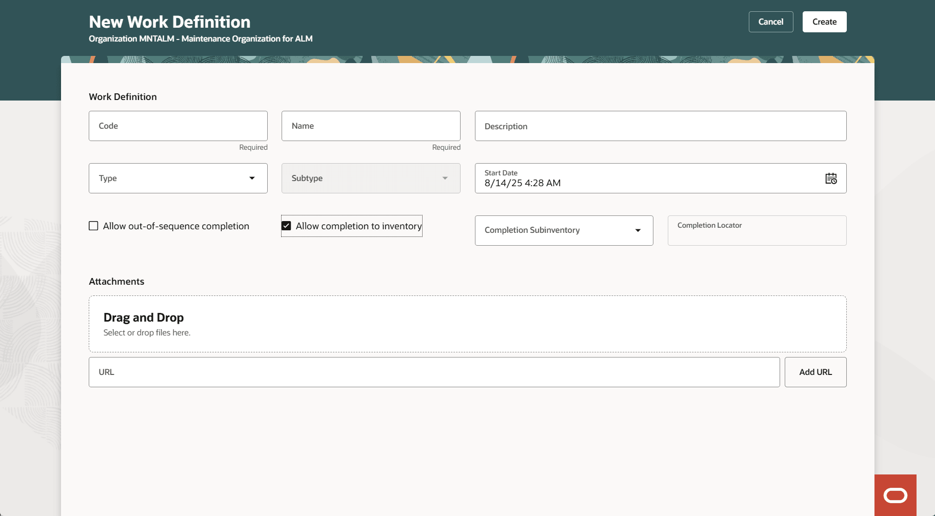

「在庫への完了の許可」チェック・ボックスを選択すると、完了保管場所および保管棚の追加フィールドが表示されます。 保守チームは、フィールドの値を指定して、作業オーダーの完了時に、選択した保管場所および保管棚が使用されるようにできます。 「在庫への完了の許可」保管棚では、この作業定義から作業オーダーが作成され、工程が完了すると、資産を在庫に取引できるようになります。
「在庫完了の許可」フラグが選択されている場合の完了保管場所および保管棚の追加フィールド。
「在庫への完了の許可」チェック・ボックスが選択されている場合の保管場所および保管棚への完了の追加フィールド
