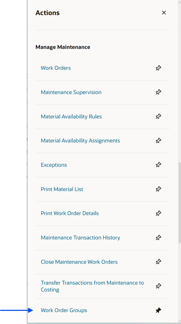

このスクリーンショットで強調表示されている新しい処理「作業オーダー・グループ」は、新規グループの作成元のRedwoodランディング・ページで使用できます。
Maintenance Managementランディング・ページ処理

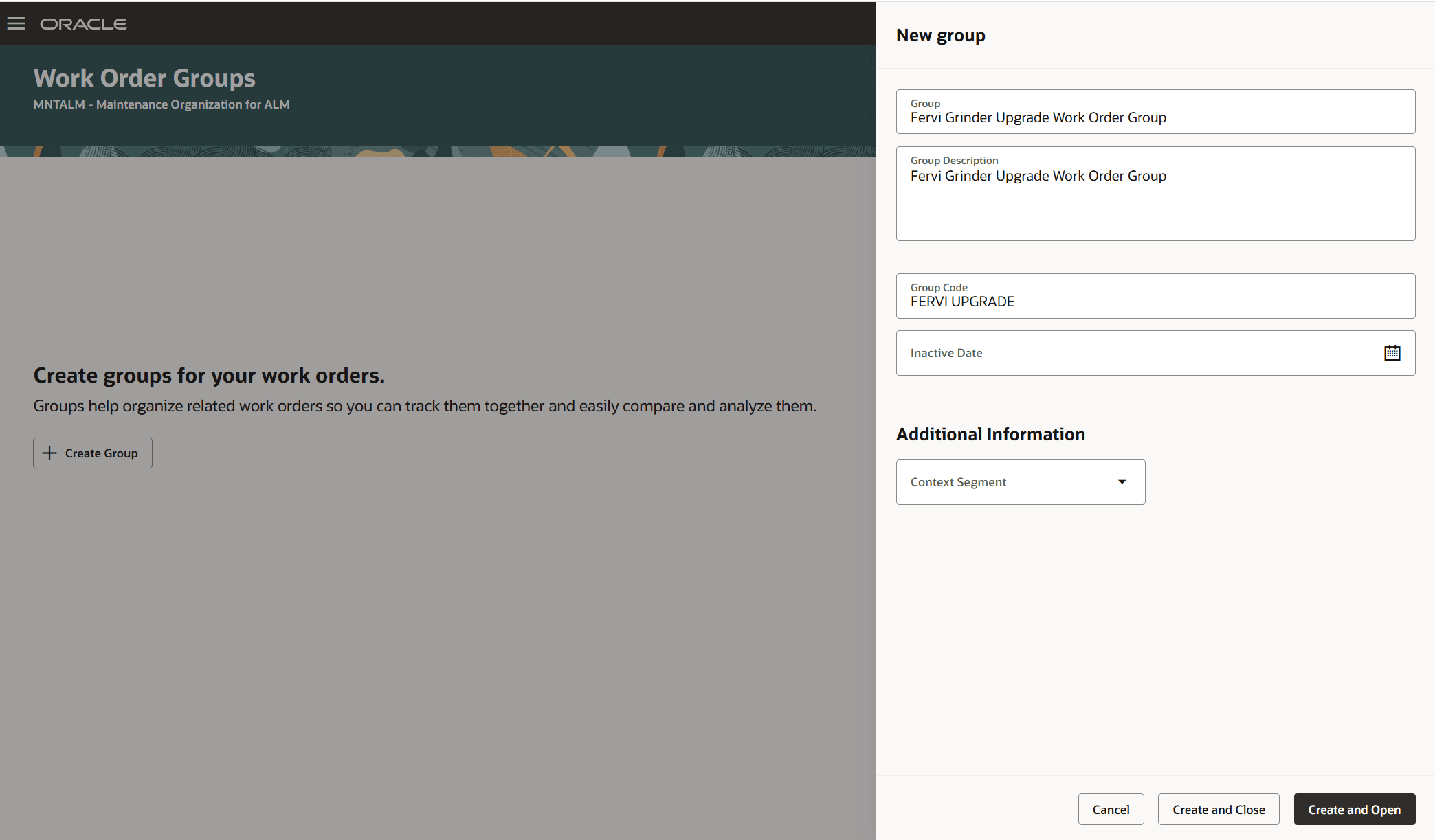

「作業オーダー・グループ」を選択して、新しいグループを作成します。 このスクリーンショットでは、「新規グループ」ページが表示されます。
作業オーダー・グループ
作業オーダー・グループ

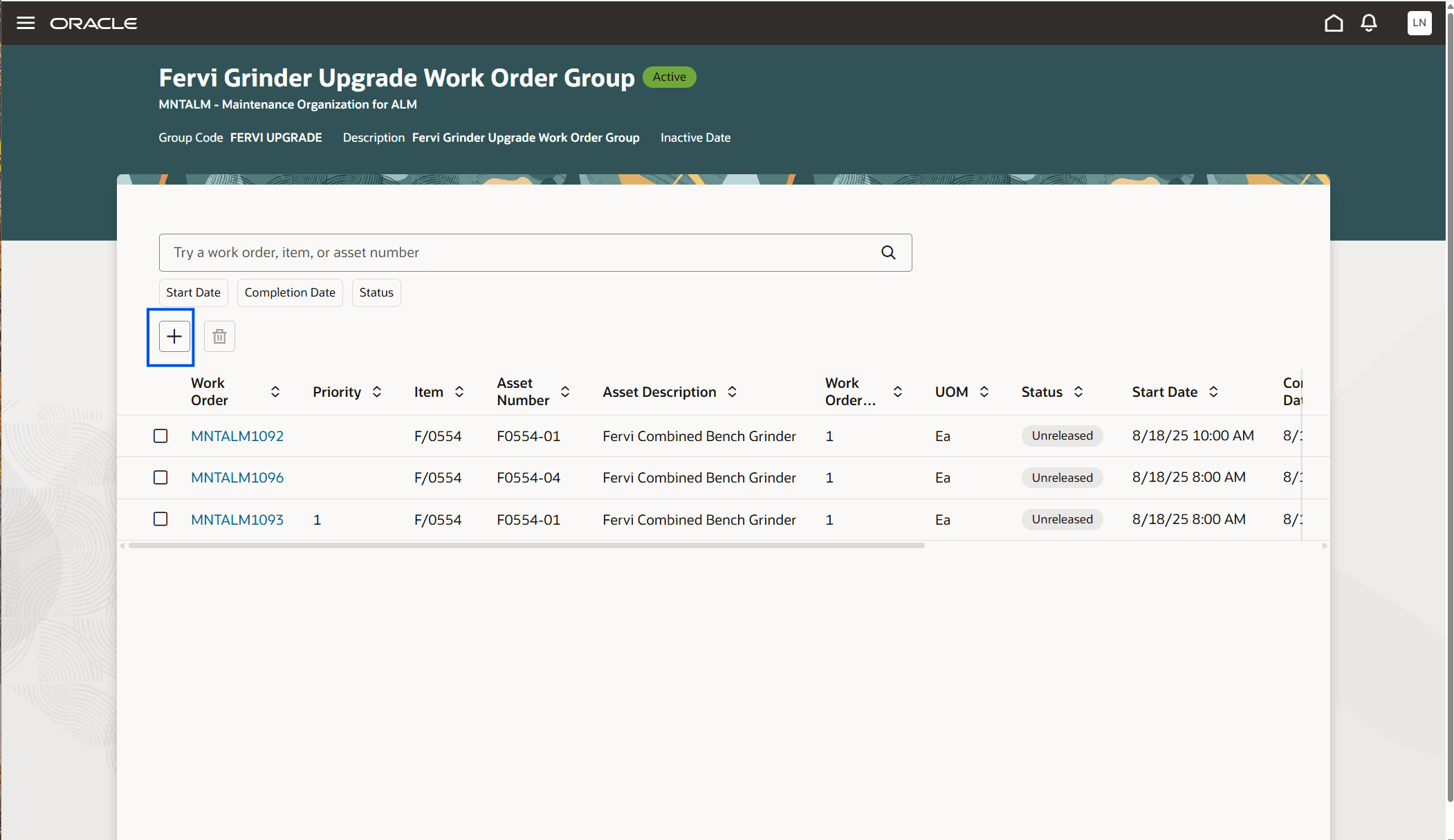

新しい作業オーダー・グループを作成したら、このページで作業オーダーを追加および削除できます。 「作業オーダー・グループ」ページには、作業オーダー検索と、開始日、完了日およびステータスの検索ファセットが含まれます。 これらの検索ツールを使用して、特定のグループ内の作業オーダーを検索できます。
このスクリーンショットは、「作業オーダー・グループ」とそれに関連付けられた作業オーダーを示しています。
作業オーダー・グループ
作業オーダー・グループ

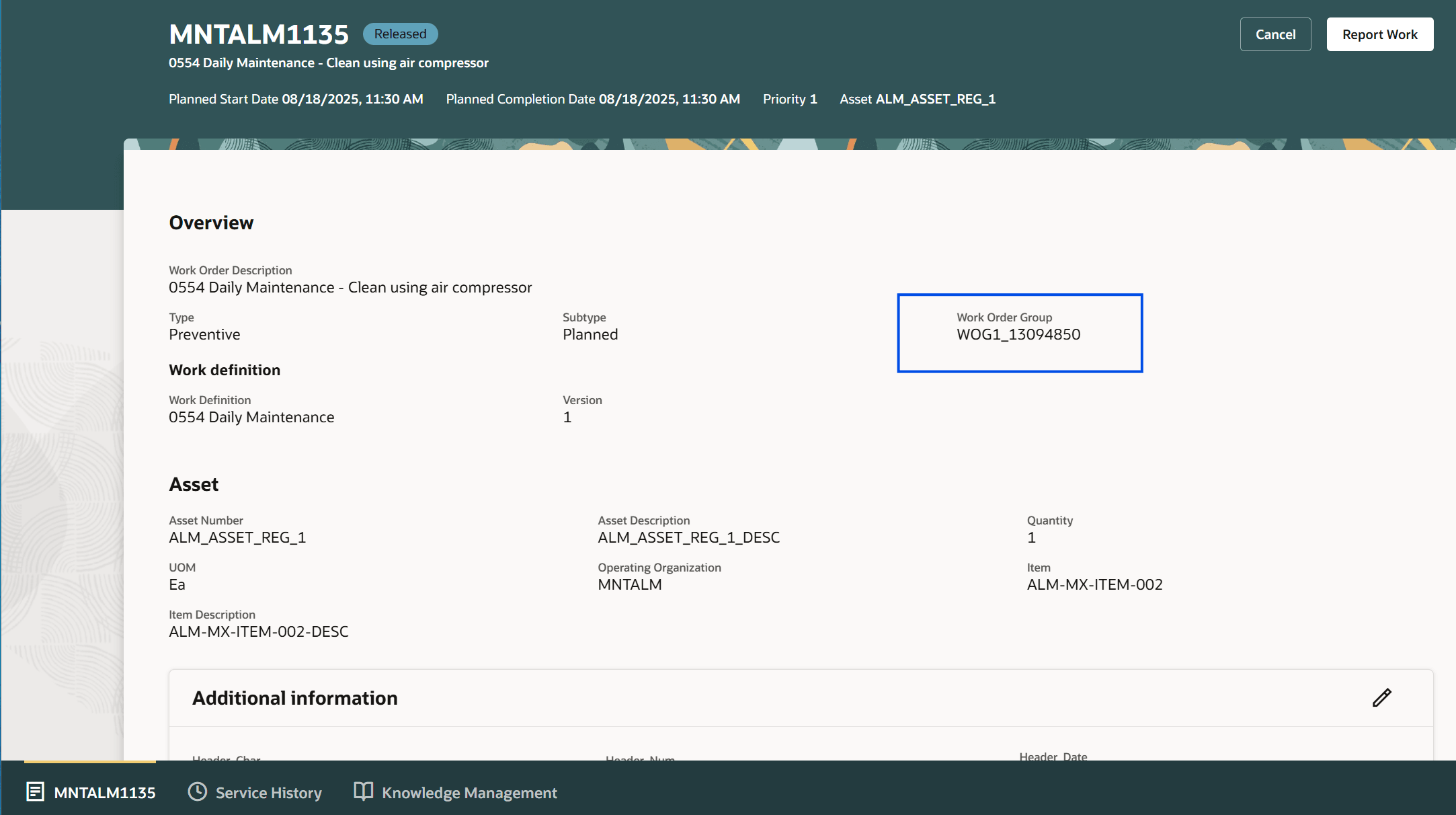

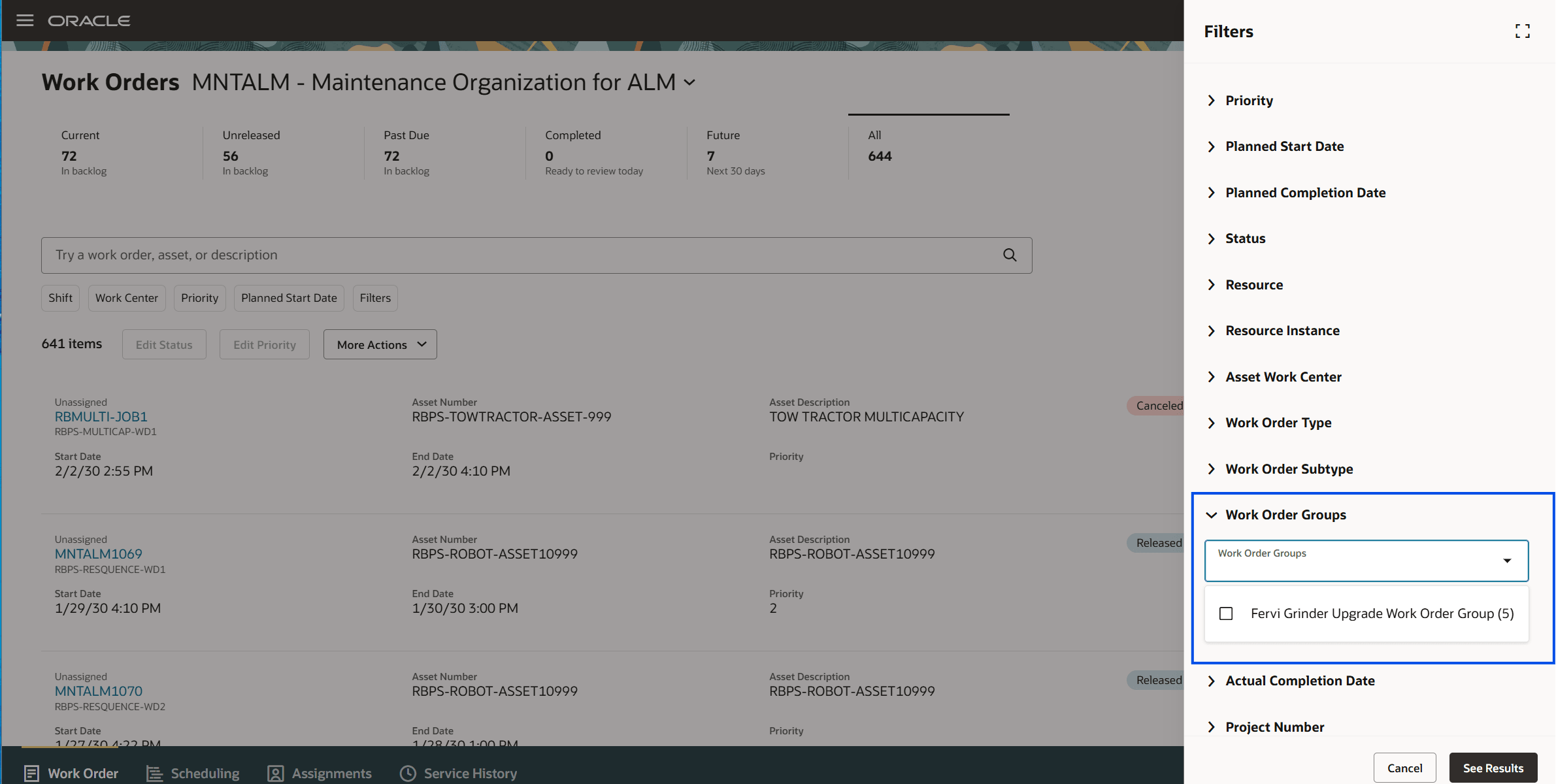

グループの一部である作業オーダーでは、作業オーダー・ヘッダーに「作業オーダー・グループ名」が表示され、簡単に識別できます。 保守監督者は、グループ名を編集したり、割り当てられたグループをヘッダーから直接変更できます。 ユーザーは、「フィルタ」パネルで「作業オーダー・グループ」フィルタ(「保守監督」「自分の保守作業」の両方で使用可能)を選択して、作業オーダーを検索できます。 保守監督者は、保守監督から直接作成するときに新しい作業オーダーをグループに関連付けることもできます。また、保守技術者は、「自分の保守作業」の「プレビュー」ページでグループ情報を表示できます。
このスクリーンショットでは、「保守監督」の「作業オーダー・グループ」の検索フィルタを確認できます。
メンテナンス監督
メンテナンス監督
このスクリーンショットでは、「プレビュー」ページの作業オーダー・ヘッダーに作業オーダー・グループ名が表示されます。
自分の保守作業
自分の保守作業

「作業オーダー・グループ」タスクには、Redwoodの保守ランディング・ページからのみアクセスできます。
