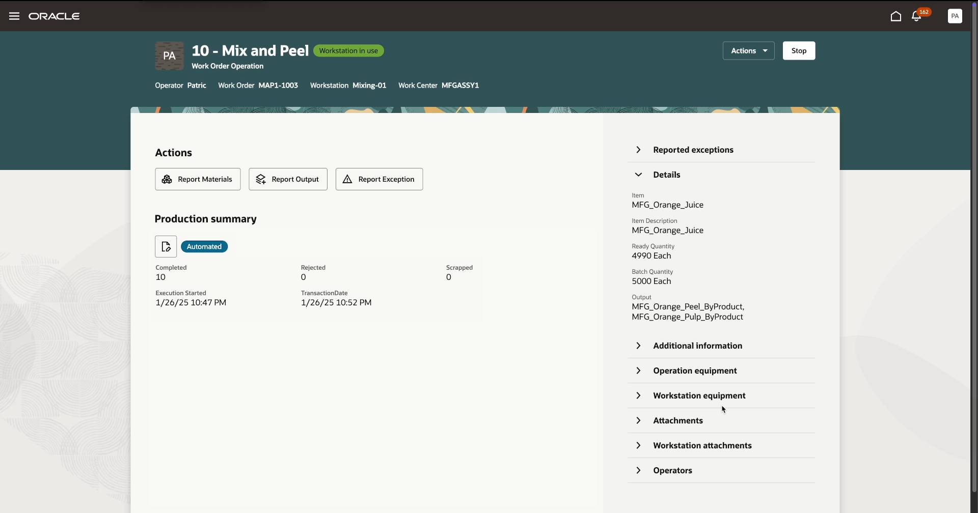

接続設備の実行進捗の表示
接続設備の実行進捗の表示

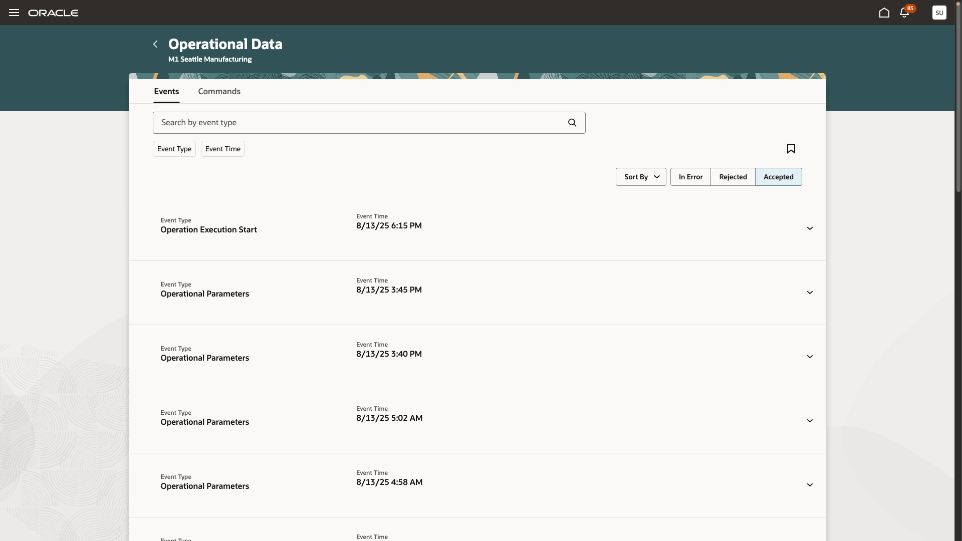

オペレーション・イベント履歴の表示
オペレーション・イベント履歴の表示
  • 数量完了および拒否が設備から直接取得されるようにし、手動入力エラーを削減します。
  • マシン・イベントを使用して作業オーダー工程を自動的に開始および完了することで、オペレータの介入を最小限に抑えます。
  • システム内の操作の進捗状況を瞬時に更新し、スーパーバイザに最新の生産データを提供します。

  • 機器から受信したシグナルを処理できない場合、「作業実行」作業領域の「運用イベント」タスクを使用して、処理に失敗した理由を表示できます。
    • 「ワークステーションでの生産実行時の工程のプロセス・データの記録」機能を有効にすると、「作業実行」作業領域のアクション「運用イベント」「運用データ」に変わります。

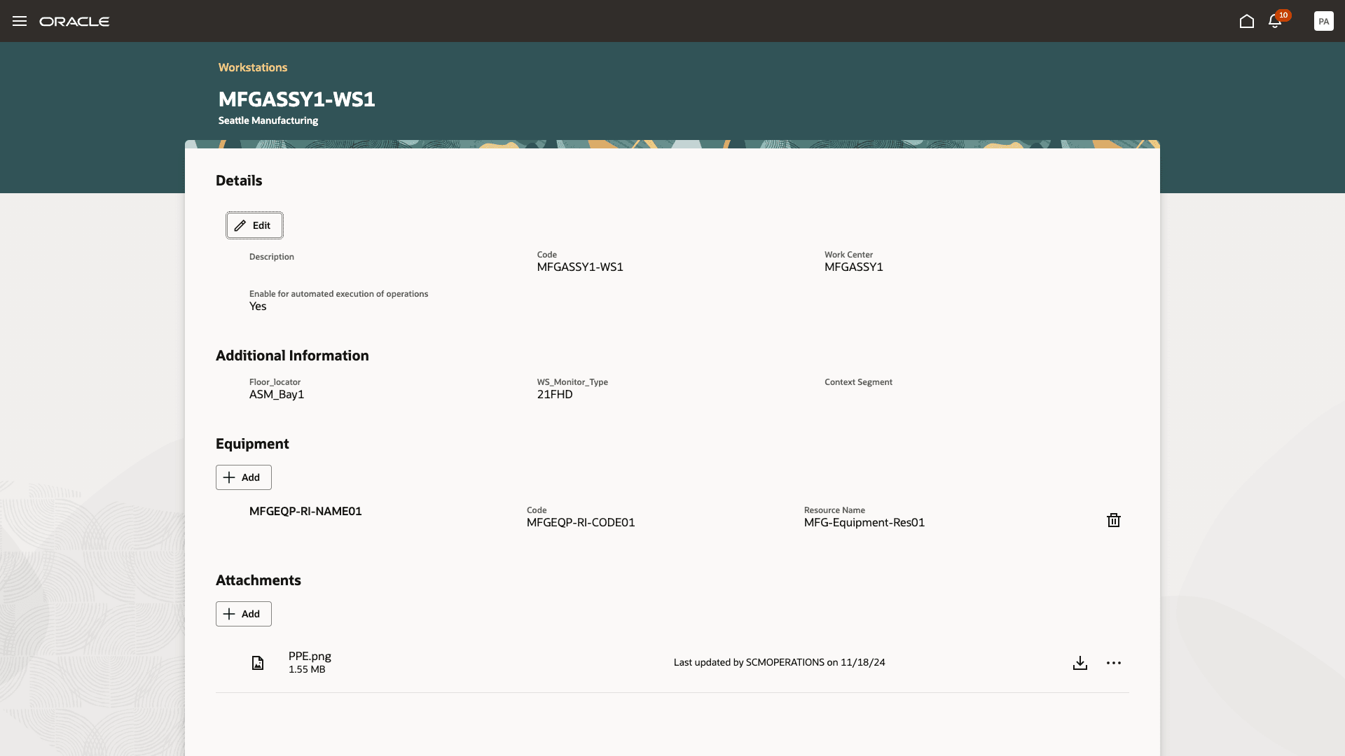

  • ワークステーションの「操作の自動実行を有効にします」フラグを設定して、作業オーダー工程の自動実行のワークステーションを使用可能にします。
  • 接続された実行で機材リソース・インスタンスを有効にするには、Oracle Fusion Maintenance Cloudで構成されている資産に関連付ける必要があります。 資産の事業所組織は、機材リソース・インスタンスの製造組織と同じである必要があります。
