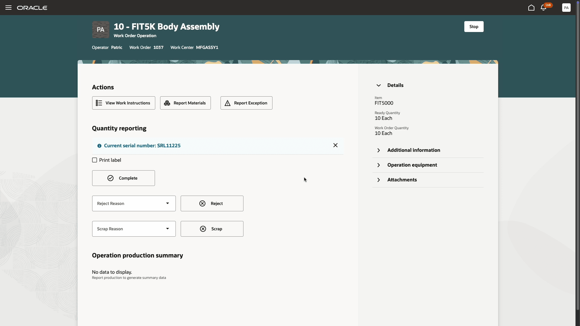

- 完了数量と拒否数量を効率的に記録することで、生産の進捗状況を正確に更新できます。
- 実行ステータスをリアルタイムで追跡することで、問題に迅速に対処できます。
- 各作業オーダー工程のリソース使用状況を自動的にレポートするため、手動入力が減り、正確な労務および資材トラッキングがサポートされます。

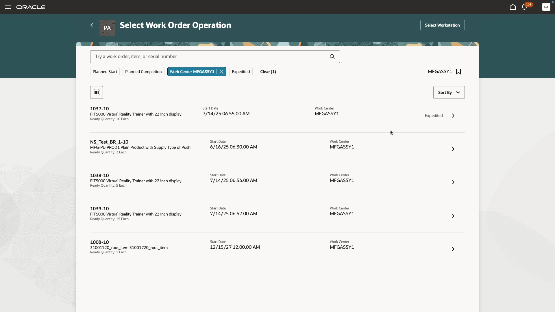

オプションで、「作業オーダー工程の選択」をクリックして、実行可能な作業オーダー工程のリストを表示できます。 - 「生産監督」ページを使用してオペレータにワークステーションが割り当てられ、スマート・オペレーション構成でオペレータの割当が強制される場合、オペレータは、割り当てられたワークステーションにのみチェックインして本番を実行できます。
- 「作業オーダー工程の選択」ボタンを常に表示するには、Visual Builder Studioで、「ワークステーションの選択」ページの「作業オーダー工程の選択」ボタンページ・プロパティをtrueに設定します。
- 「作業オーダー工程」の選択ページを表示するときに、保存済検索を使用してフィルタ基準を事前選択します。

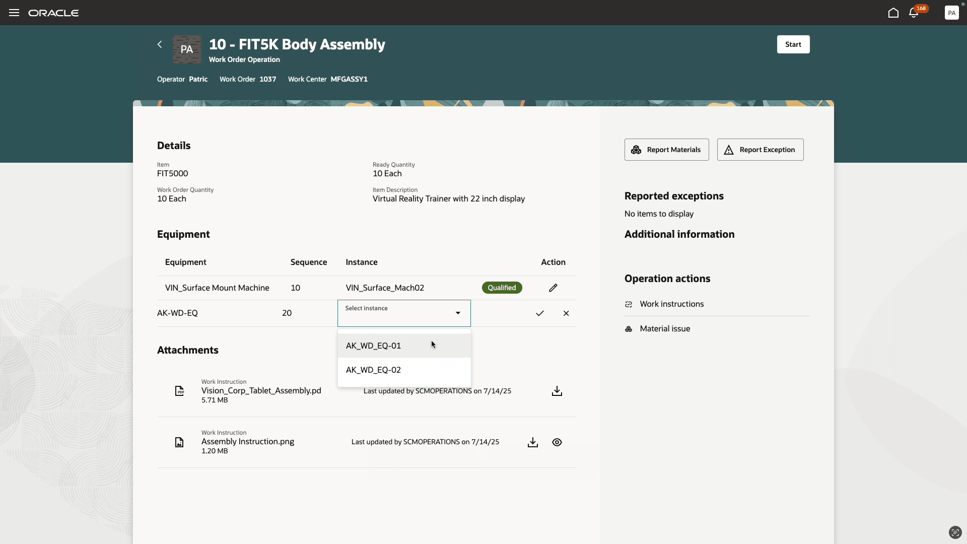

- 作業実行を開始する前に、作業オーダー工程リソースとして使用される機材インスタンスを選択できます。 装置インスタンスの修飾が必要な場合は、修飾された装置インスタンスを選択して「開始」ボタンを有効にする必要があります。
- 実行を開始した後、実行の進行状況を報告したり、実行を停止できます。 現在、作業オーダー工程の実行を一時停止できません。
- 実行を停止すると、手動タイプのリソースのリソース・トランザクションと、操作を実行するオペレータの労務リソース・チャージが自動的に発行されます。
- コネクテッドな装置信号は、ワークステーションのコンテキストなしで実行された場合の進捗状況の報告には使用できません。
