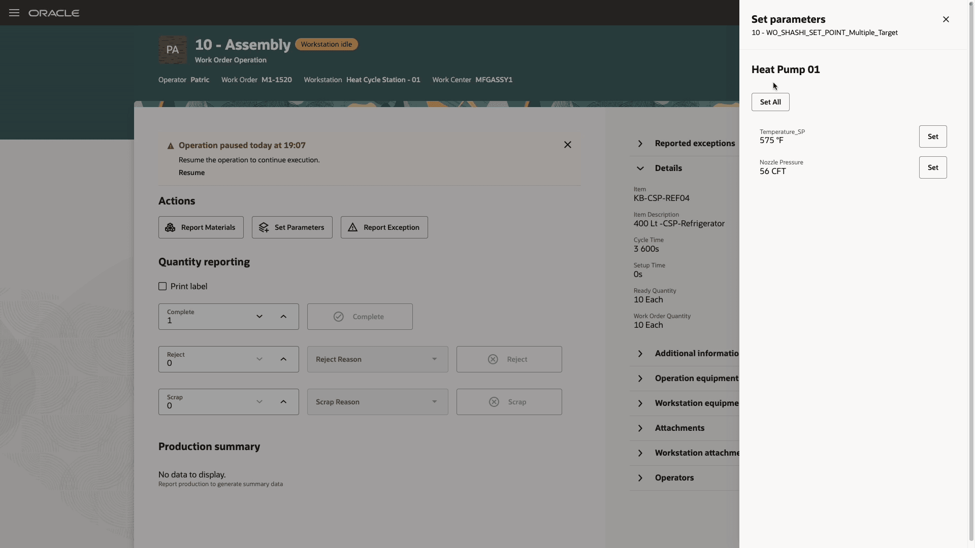

この更新プログラムは、ファクトリのロボットやファクトリの現場に接続された機器との高度な双方向通信をサポートしています。 作業定義工程でセット・ポイントを定義できるようになりました。この作業定義工程は、作業定義に対応する品目の工程を実行するために設備によって使用されます。 実行中、オペレータは、セット・ポイントおよびプログラム情報(プログラム・ファイル名など)をトリガーして、IoTベースの通信を介して機器に手動でロードしなくても機器に送信できます。 工程数量(完了や拒否など)は、リアルタイムの機材シグナルに基づいて自動的にシステムに記録されます。
実行中にセット・ポイントをコネクテッド機器に送信

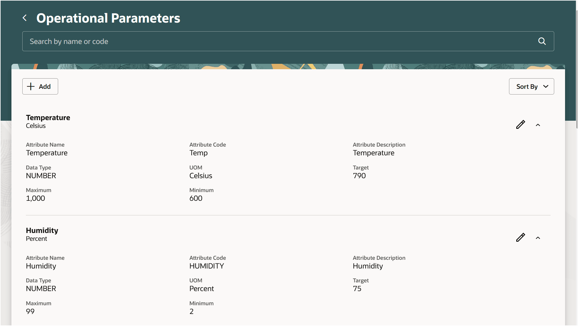

- 運用パラメータの定義。
- 「作業定義」作業領域に移動し、「操作パラメータ」タスクを選択します。
- パラメータ名、データ型、ターゲット値、最小値、最大値などの詳細を指定して、パラメータを作成します。
- パラメータを保存します。
運用パラメータの定義
- 作業定義に工程パラメータを関連付けます。
- 「作業定義」作業領域で、「製造作業定義」タスクを選択し、「パラメータ」タブに切り替えます。
- パラメータを工程連番に関連付けます。
- 作業定義を保存します。
作業定義工程への工程パラメータの関連付け

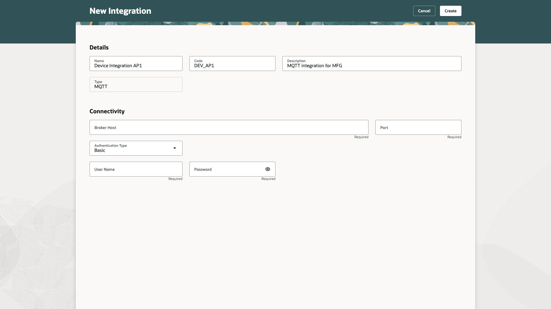

- スマート操作構成での統合の構成
- 「作業実施」作業領域で、「スマート・オペレーション構成」アクションを選択し、「統合」タブに切り替えます。
- デバイスとの双方向接続のための統合を構成します。
スマート操作構成での統合の構成

- 接続された機器にセット・ポイントを送信するには、スマート操作構成でMQTTタイプの統合を構成する必要があります。
