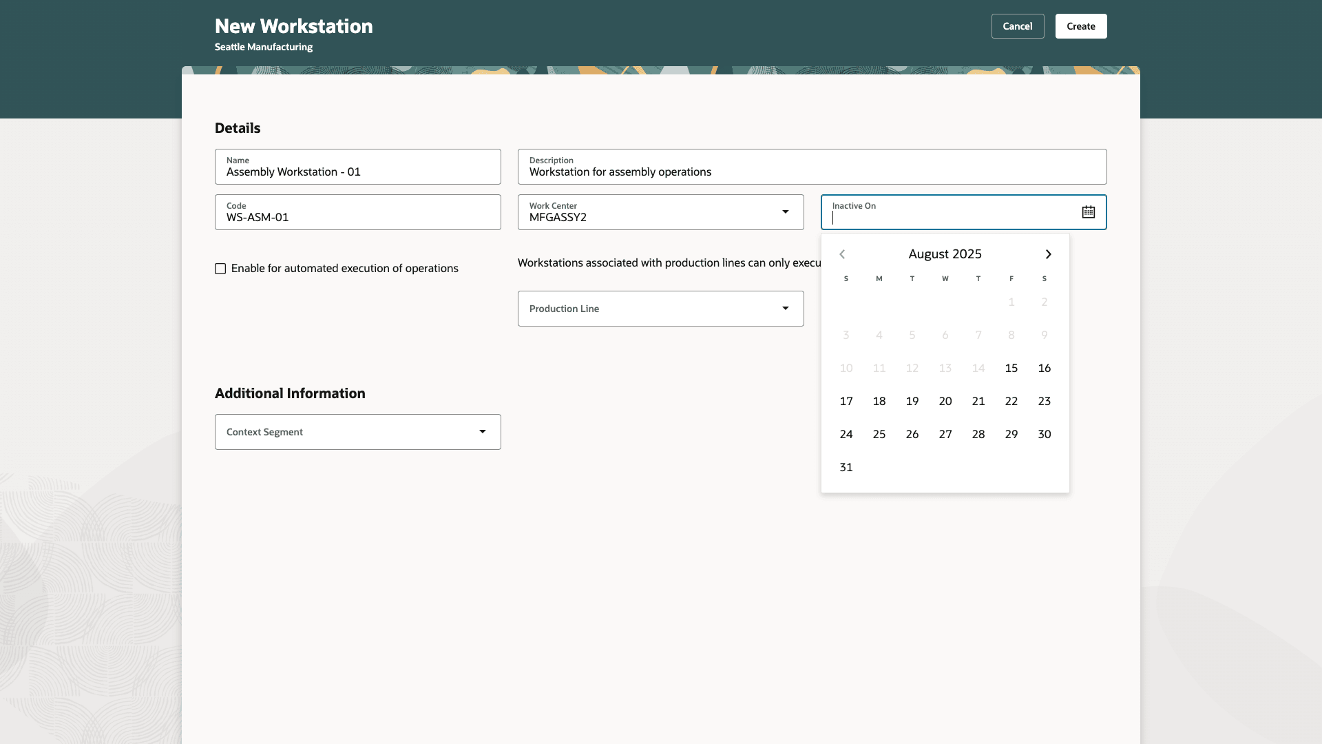

製造業者は、多くの場合、ワークステーションで機器リソースを使用します。ワークステーションは、保守、年齢、コンプライアンスのニーズのために一定期間使用できない場合があります。 作業現場のリソースの管理および計画を改善するために、「ワークステーションの管理」ページを使用して、ワークステーションが非アクティブになる将来の日付を設定できるようになりました。 この日付を過ぎると、オペレータは非アクティブなワークステーションでチェックインまたは作業実行アクティビティを実行できなくなります。 この機能改善により、生産アクティビティが使用可能なワークステーションでのみスケジュールされ、ワークステーションの保守、再利用または廃止のトランジションがスムーズに管理されます。

- ワークステーションを非アクティブ化できるのは、将来の日付のみです。
- オペレータは、非アクティブのワークステーションにチェックインできません。
- オペレータは、非アクティブになったときにワークステーションにチェックインされると、他のワークステーションにチェックインすると、非アクティブ・ワークステーションから自動的にチェックアウトされます。
- 非アクティブなワークステーションは、「生産監督」ページから監視できません。
