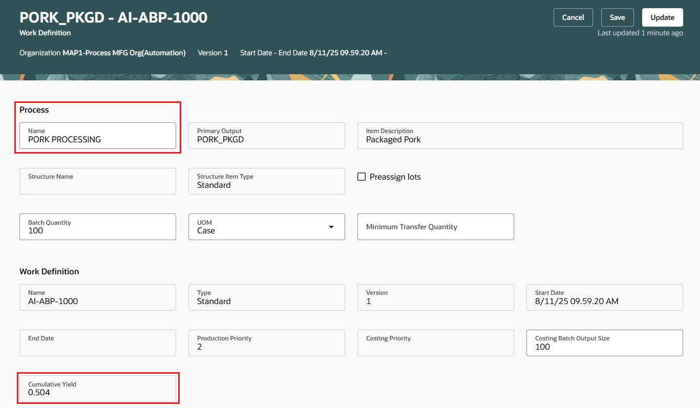

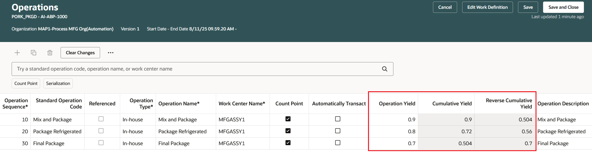

プロセス作業定義工程の工程歩留値
プロセス作業定義工程の工程歩留値
プロセスWOK定義の累積歩留
プロセス作業定義の累積歩留

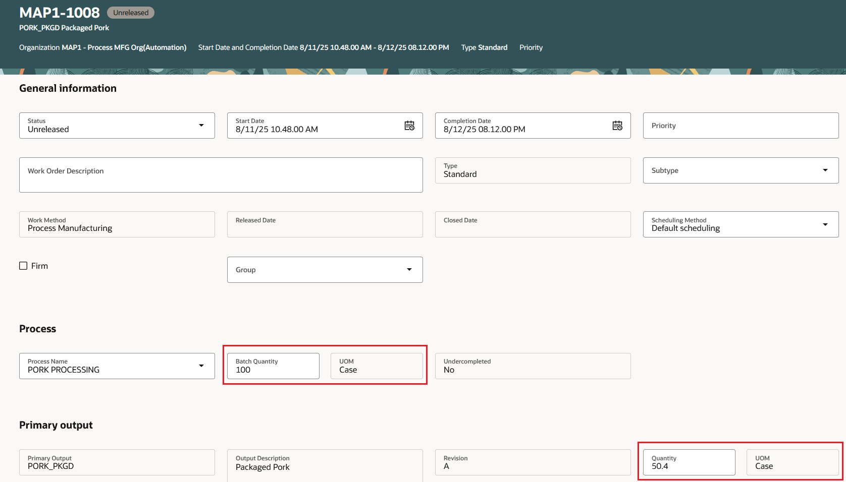

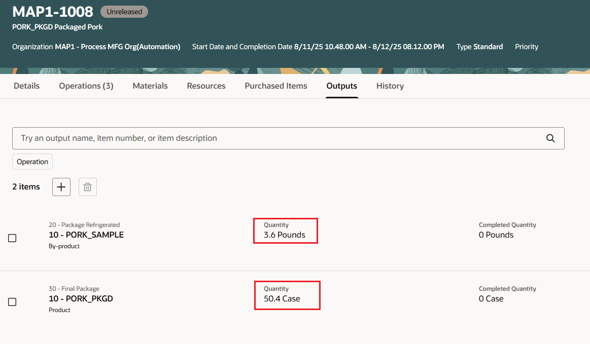

作業オーダーの処理 - バッチ数量、歩留に基づくプライマリ出力数量
作業オーダーの処理 - 歩留に基づくバッチ数量およびプライマリ出力数量
処理作業オーダー工程の工程歩留
処理作業オーダー工程の工程歩留
工程歩留値に基づく作業オーダー出力の処理

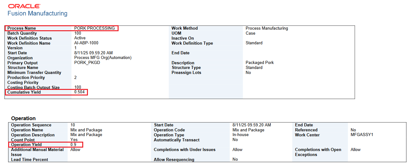

作業定義レポート - 累計歩留および工程歩留

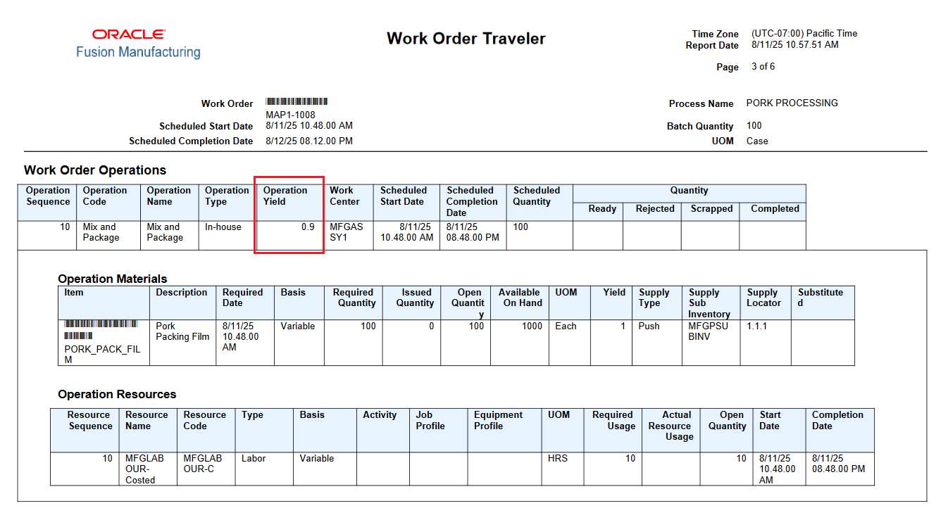

作業オーダー・トラベラ・レポートの処理 - 工程歩留

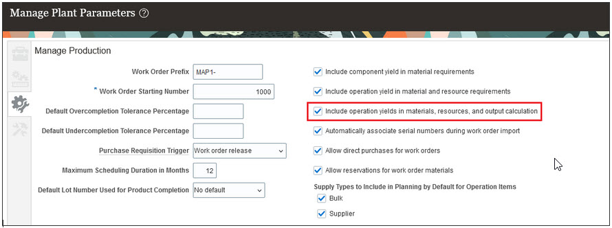

資材所要量、リソース所要量および出力数量計算で考慮される工程歩留値を持つプロセス作業オーダーを作成するには、工場パラメータ「資材、リソースおよび出力計算に工程歩留を含める」を使用可能にする必要があります。
工場パラメータ
工場パラメータ
