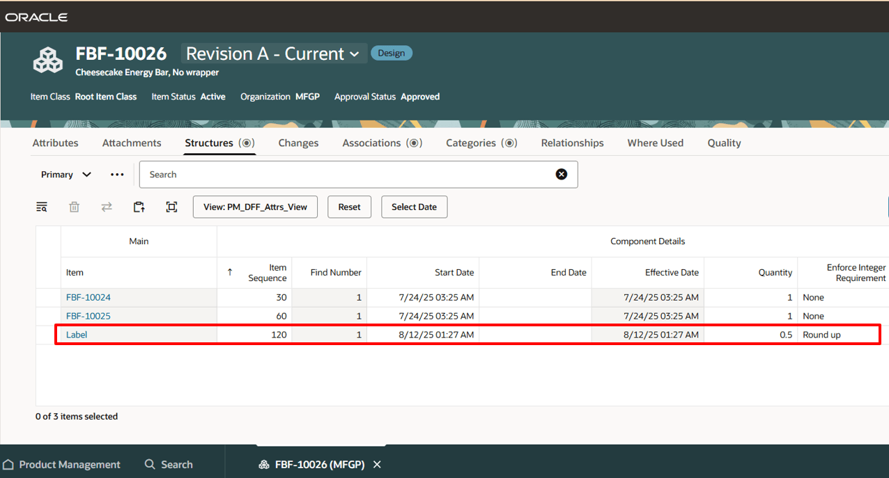

このスクリーンショットは、製品情報管理のサンプル品目構成の詳細を示しています。 「整数要件の強制」は、品目「ラベル」に対して「端数処理」に設定されます。
製品情報管理の品目構成コンポーネントの整数要件設定の強制
