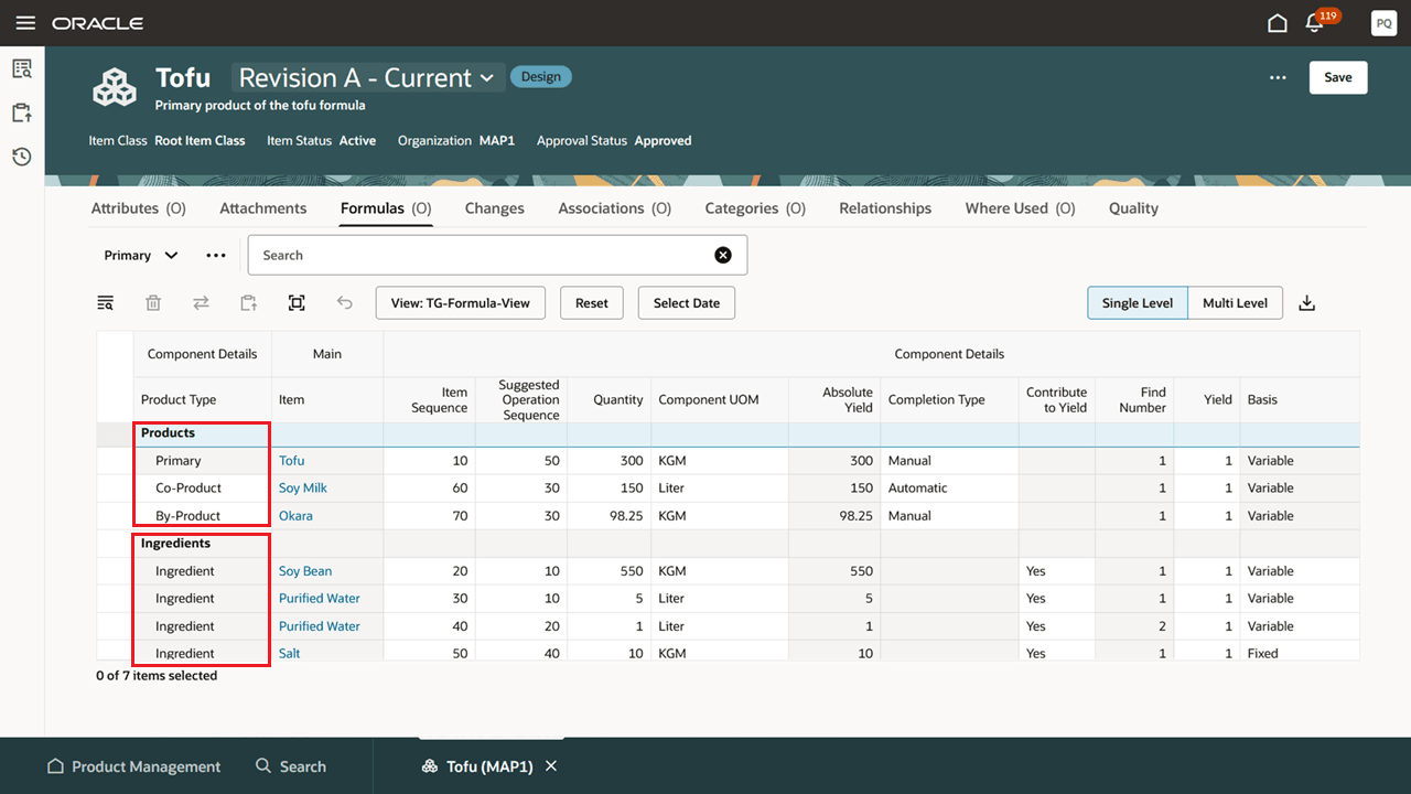

「フォーミュラ」ページの次のスクリーンショットには、主要製品である「豆腐」のフォーミュラ製品と原料が表示されています:
豆腐のフォーミュラ
豆腐のフォーミュラ

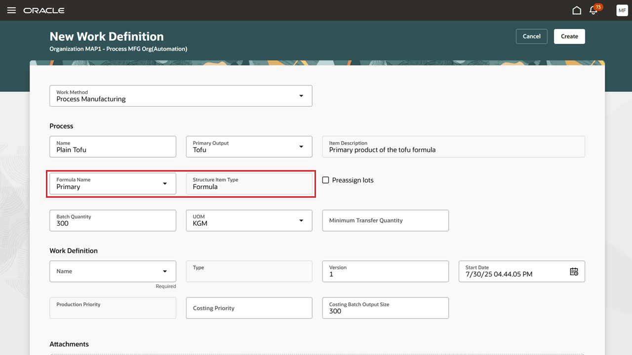

「作業定義」の作成ページの次のスクリーンショットは、プロセス製造作業メソッドに式名を指定する方法を示しています:
算式に基づいたプロセス製造作業定義の作成
Formulaに基づくプロセス製造作業定義の作成
作業定義の作成時にフォーミュラを直接参照することで、製造エンジニアはバッチ・サイズの数量を手動で再計算することなく、入出力品目を工程に簡単に割り当てることができます。 提示工程連番を使用して、フォーミュラ原料および製品を自動的に割り当てて製造作業定義工程を処理することもできます。 フォーミュラ原料および製品には、変更を管理するための有効開始日と終了日があるため、工程有効開始日と有効終了日のコンテキストでそれらを表示して、作業定義の特定の日付時点の計画要件を理解できます。 「作業定義の品目構成コンポーネントの上書き」権限を使用すると、プロセス製造作業定義にアドホック品目を追加できます。

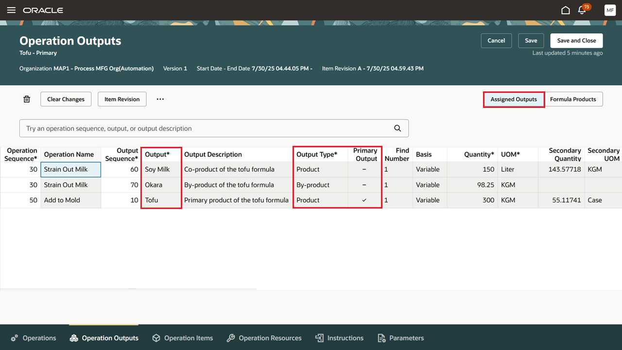

「割当済出力」ページの次のスクリーンショットは、作業定義操作に出力として割り当てられた式製品を示しています:
割当済出力としてのフォーミュラ製品
割当済出力としてのフォーミュラ製品

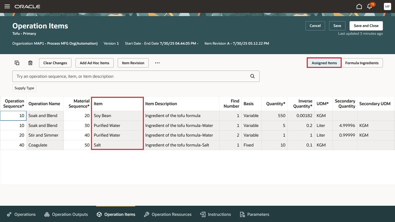

「割当済品目」ページの次のスクリーンショットは、作業定義操作に入力として割り当てられた式成分を示しています:
割当品目としてのフォーミュラ原料
割当品目としてのフォーミュラ原料
