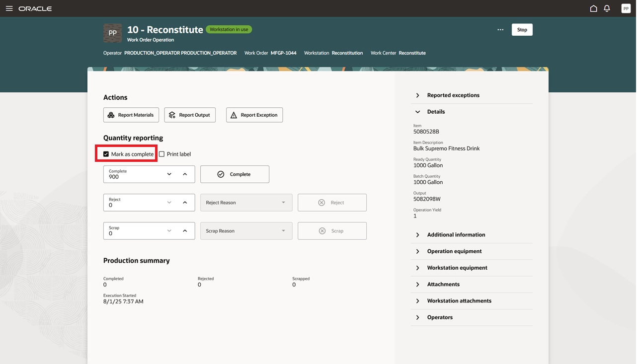

プロセス製造作業オーダーでは、完了数量をレポートし、作業手配リストまたはワークステーションを使用して次の工程に進むために工程を完了としてマークできるようになりました。 計画生産数量と実績生産数量の差異は、原価分析と生産効率の向上を容易にするために、差異割当ステータスに自動的に取得されます。 また、後続の工程で資材所要量を膨らませずに、この差異を効果的に追跡することもできます。 プロセス製造作業オーダーで最終工程を完了としてマークすると、作業オーダー・バッチ数量と比較して残数量を解決するために追加の処理が不要になるように、作業オーダーも完了します。
作業オーダー工程の完了をレポート
作業オーダー工程の完了としてのレポート
工程完了の直接確認により、生産オペレータは、より合理化された生産レポートおよび自動作業オーダー完了のために、過剰完了または不足を容易にレポートできます。

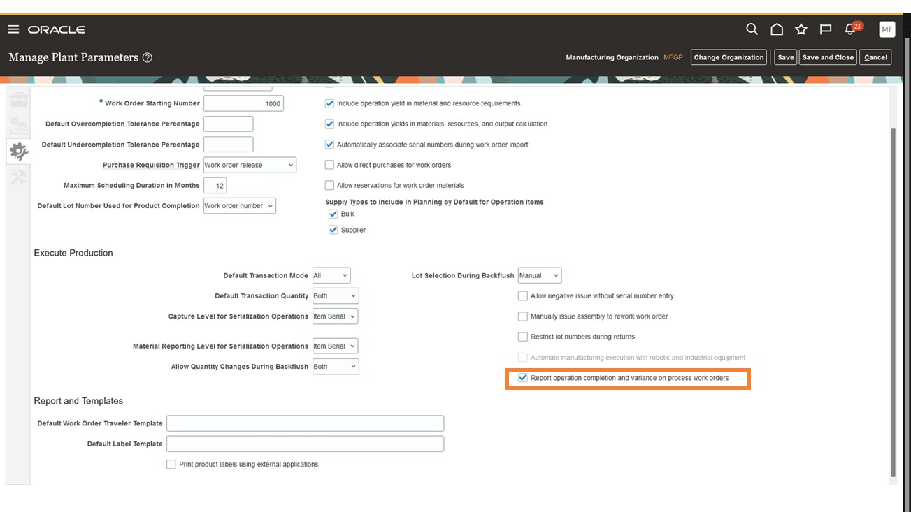

この機能を有効にするには、工場パラメータを設定します:
  1. 「設定および保守」作業領域で、「工場パラメータの管理」タスクを検索して選択します。
  2. 「工場パラメータの管理」ページで、必要な在庫組織を選択します。
  3. 「工場詳細」タブで、「プロセス製造の有効化」オプションが有効になっていることを確認します。
  4. 「作業実施」タブの「生産の実行」で、「処理作業オーダーの工程完了および差異のレポート」チェック・ボックスを選択します。
プロセス作業オーダー工程の差異レポートを使用可能にする工場パラメータ
処理作業オーダー工程の差異レポートを使用可能にする工場パラメータ
