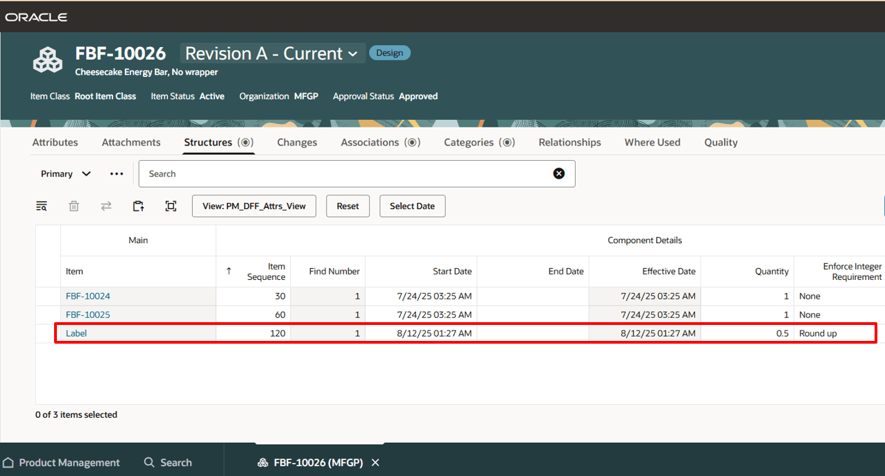

このスクリーンショットは、製品情報管理のサンプル品目構成の詳細を示しています。 「整数要件の強制」は、品目「ラベル」に対して「端数処理」に設定されます。
製品情報管理の品目構成コンポーネントの整数要件設定の強制

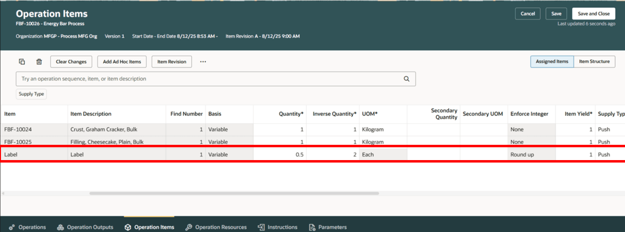

標準資材の製造作業定義は、製品情報管理の品目構成から整数所要量の強制を継承します。
作業定義での資材の整数所要量の強制
作業定義のコンポーネントの整数要件の強制

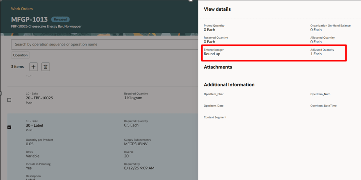

「整数を強制」および「調整済数量」フィールドが、作業オーダーの資材に追加されます。 資材の「整数を強制」の値は、対応する作業定義資材から継承されます。 資材の調整済数量は、「整数強制」要件に従って、切上げまたは切捨て数量です。
作業オーダーの資材に対する整数所要量の強制
作業オーダーのコンポーネントの整数要件の強制

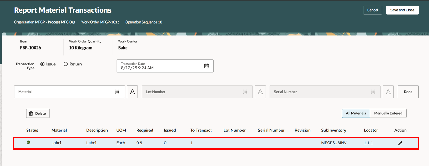

トランザクション数量は、作業オーダー資材の整数要件の強制ポリシー設定に従って整数に端数処理されます。
資材取引の資材に対する整数所要量の強制
資材取引のコンポーネントの整数所要量の強制
