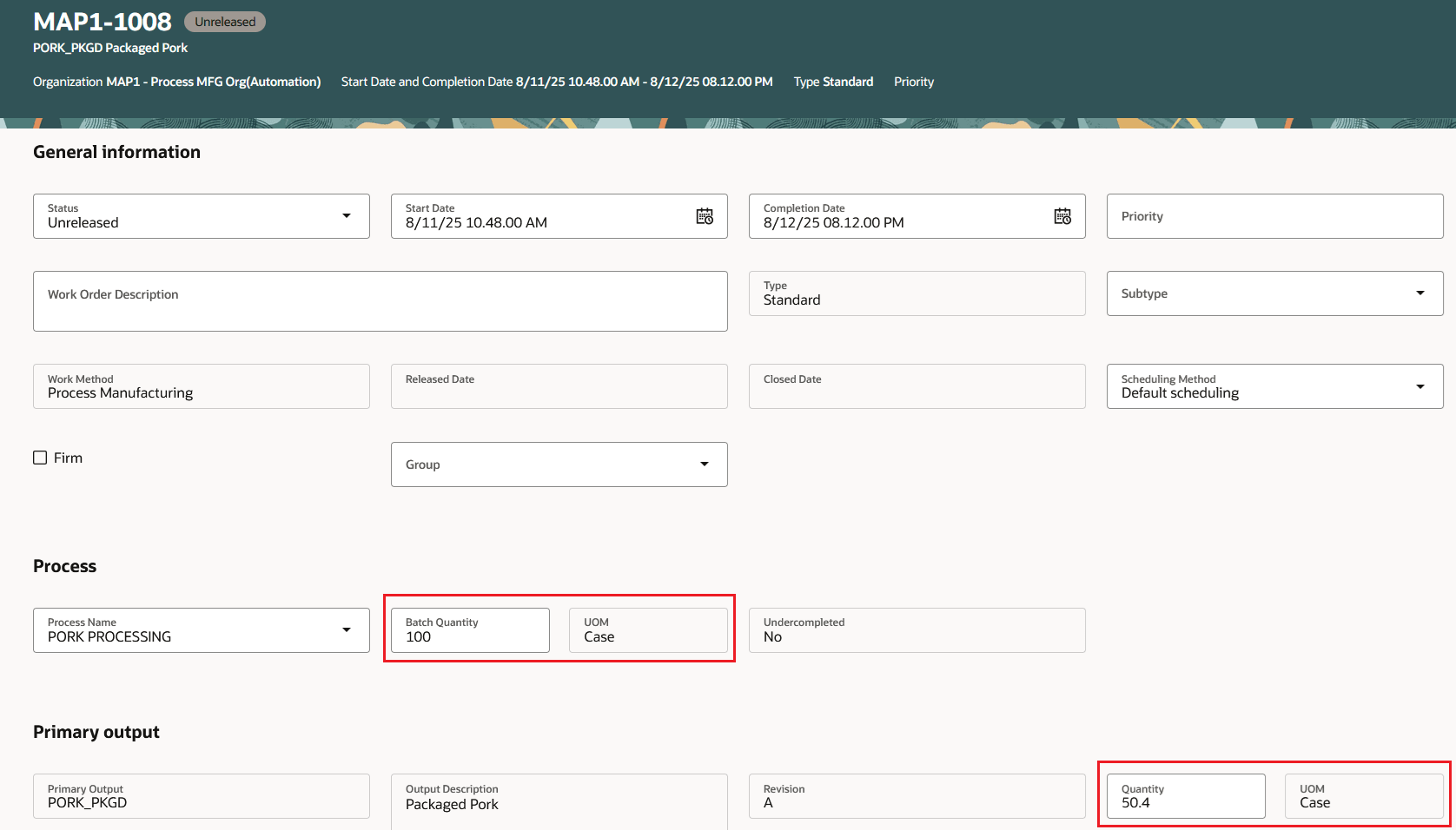

工程歩留は、プロセス作業オーダー作成時に使用され、バッチ数量に基づいて各工程に転送された数量を計算するため、工程資材、リソースおよび生産プロセスの出力を予想損失に従って更新できます。

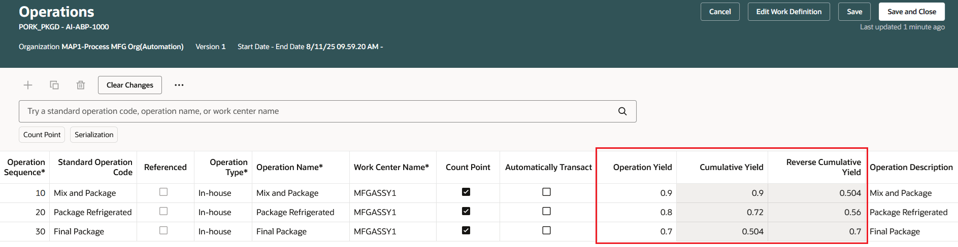

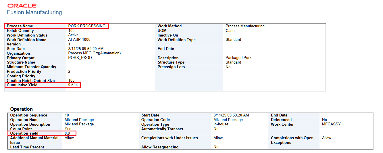

プロセス作業定義工程の工程歩留値
プロセス作業定義工程の工程歩留値

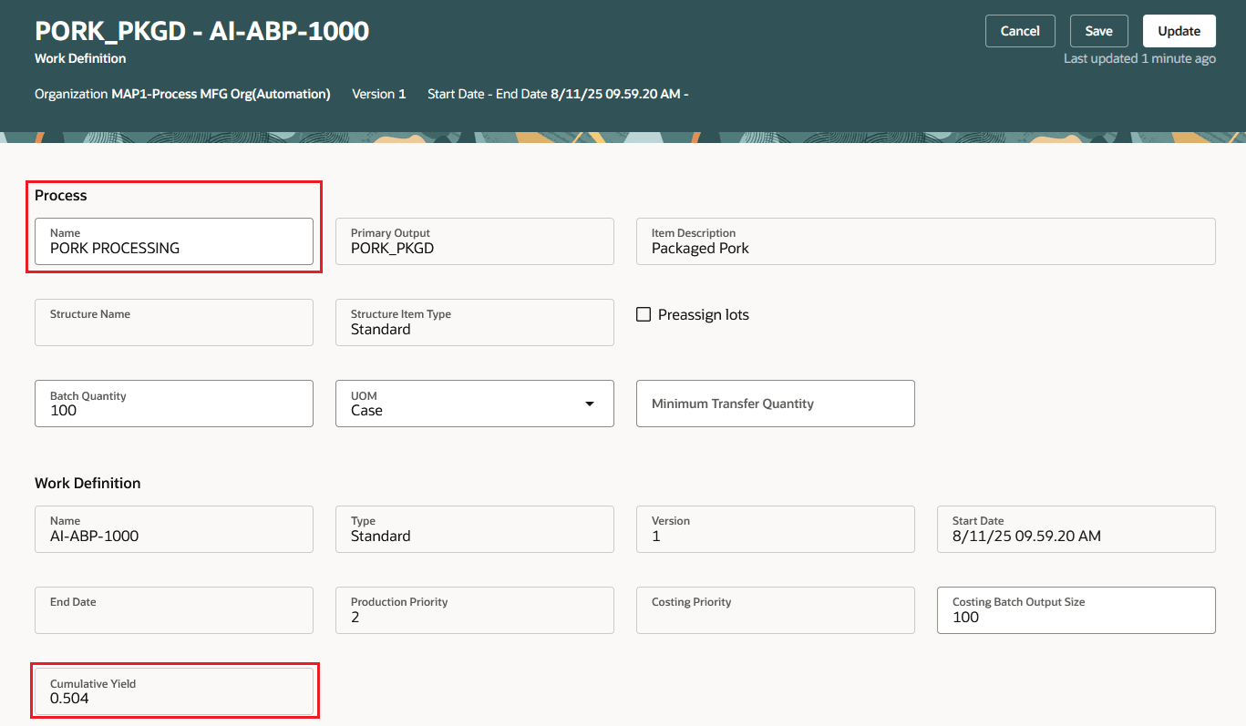

プロセスWOK定義の累積歩留
プロセス作業定義の累積歩留
作業オーダーの処理 - バッチ数量、歩留に基づくプライマリ出力数量
作業オーダーの処理 - 歩留に基づくバッチ数量およびプライマリ出力数量

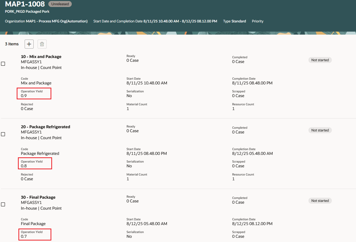

処理作業オーダー工程の工程歩留
処理作業オーダー工程の工程歩留

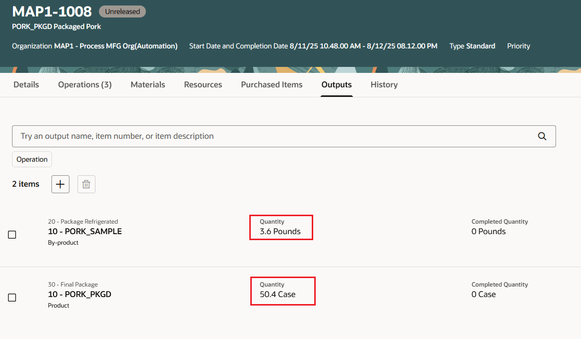

工程歩留値に基づく作業オーダー出力の処理
作業定義レポート - 累計歩留および工程歩留

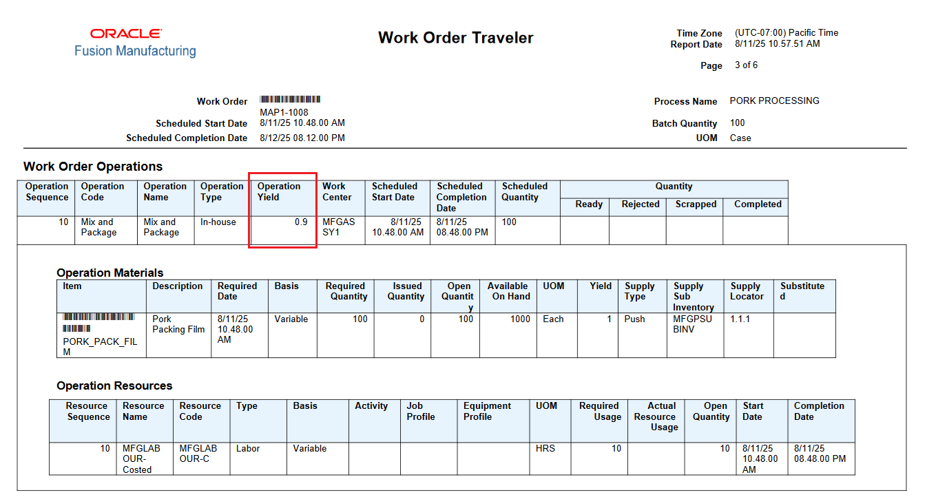

作業オーダー・トラベラ・レポートの処理 - 工程歩留

「作業定義インポートの処理」のFBDIが、作業定義工程の工程歩留値を取得するように拡張されました。 新しい属性「工程歩留」が既存の作業定義工程シートに追加されます。 また、作業オーダー・インポートの処理のFBDIが拡張され、作業オーダーの作成および更新処理中の工程歩留値に基づいて資材、リソースおよび出力要件が計算されるようになりました。

WorkDefinitionRequests REST APIを使用して、プロセス作業定義操作の工程歩留値を指定できるようになりました。 processWorkOrders REST APIの「工程」子リソースを使用して、作業オーダー工程の工程歩留値を問い合せて表示することもできます。 processWorkOrders REST APIを使用してプロセス作業オーダーが作成または更新されると、資材、リソースおよび出力要件は工程歩留値に基づいて計算されます。

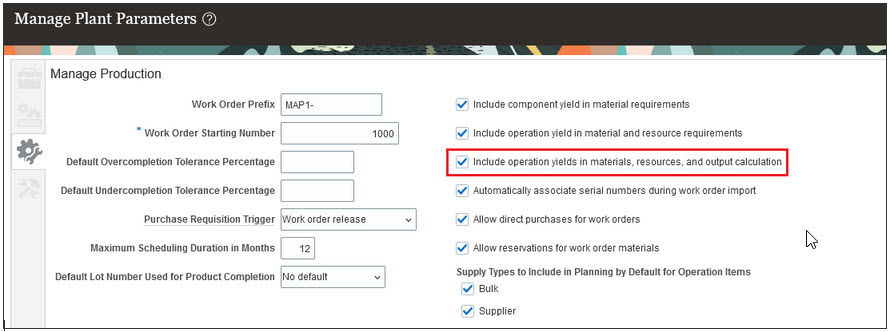

資材所要量、リソース所要量および出力数量計算で考慮される工程歩留値を持つプロセス作業オーダーを作成するには、工場パラメータ「資材、リソースおよび出力計算に工程歩留を含める」を使用可能にする必要があります。
工場パラメータ
工場パラメータ
