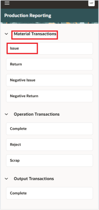

ランディング・ページ
生産報告ページ

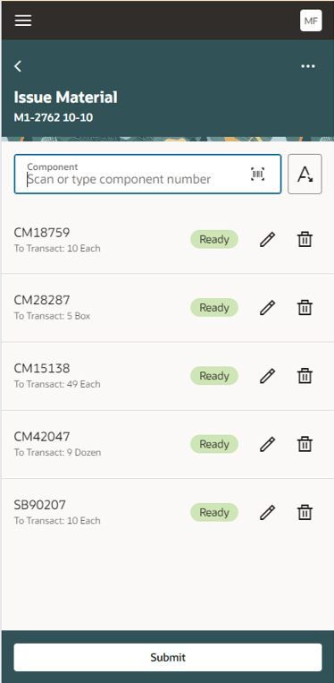

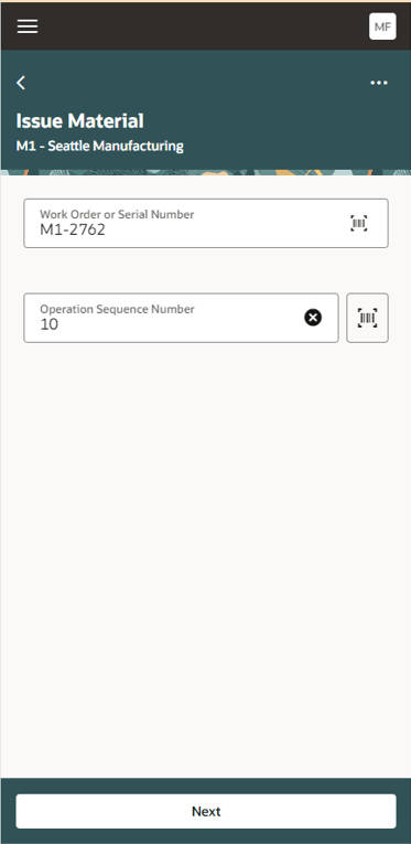

資材出庫 1
資材を発行する作業オーダー工程のスキャンまたは検索
資材出庫 2
資材出庫UI
