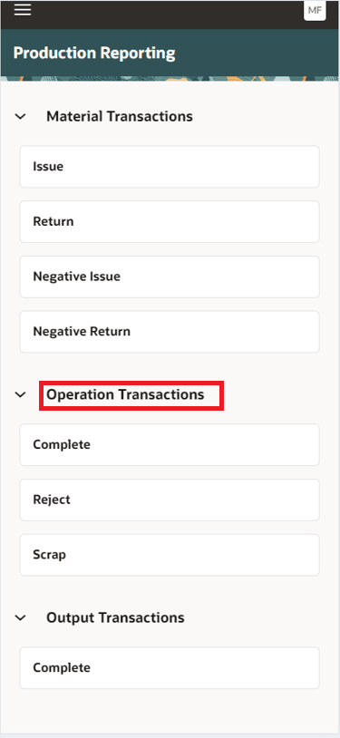

ランディング・ページ
生産報告ページ

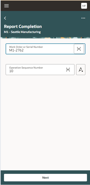

工程完了1
オペレーション・トランザクションの作業オーダーを検索

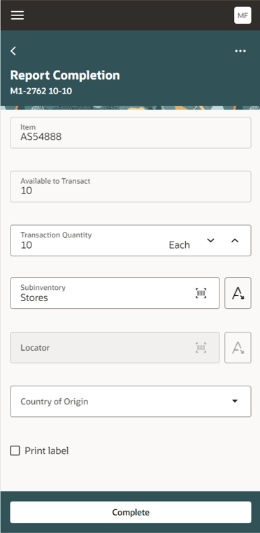

工程完了2
工程完了詳細

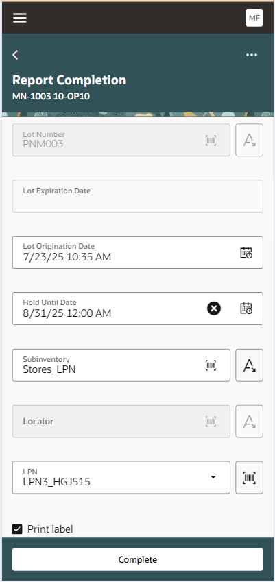

LPNを含む工程完了詳細
LPNを含む工程完了詳細
