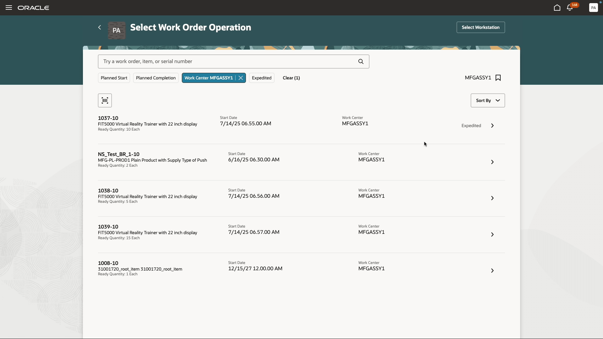

実行する作業オーダー・オペレーションの選択

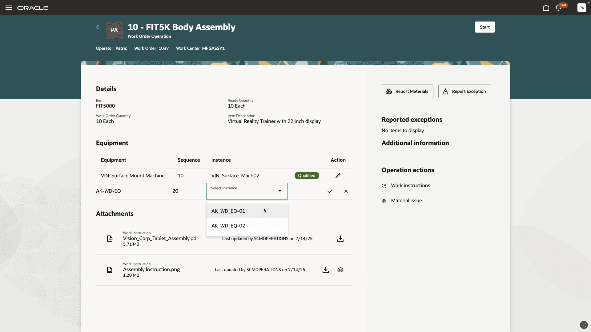

作業オーダー工程の詳細を表示し、実行を開始する前に機材を評価
作業オーダー工程の詳細の表示および実行開始前の機材の評価

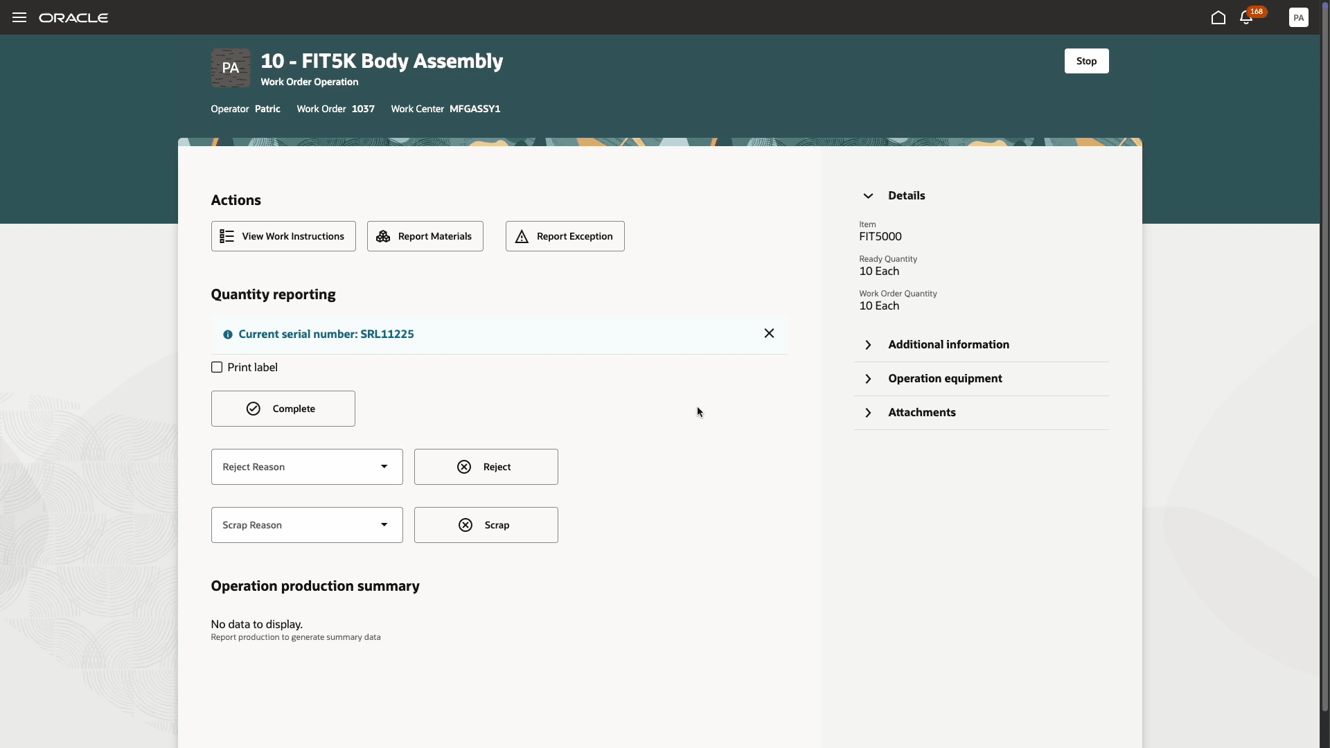

実行中に実行された進捗を報告
実行中に実行された進捗のレポート

    オプションで、「作業オーダー工程の選択」をクリックして、実行可能な作業オーダー工程のリストを表示できます。

  • 「作業オーダー工程」の選択ページを表示するときに、保存済検索を使用してフィルタ基準を事前選択します。
  • 作業実行を開始する前に、作業オーダー工程リソースとして使用される機材インスタンスを選択できます。 装置インスタンスの修飾が必要な場合は、修飾された装置インスタンスを選択して「開始」ボタンを有効にする必要があります。
  • 実行を開始した後、実行の進行状況を報告したり、実行を停止できます。 現在、作業オーダー工程の実行を一時停止できません。
  • 実行を停止すると、手動タイプのリソースのリソース・トランザクションと、操作を実行するオペレータの労務リソース・チャージが自動的に発行されます。
