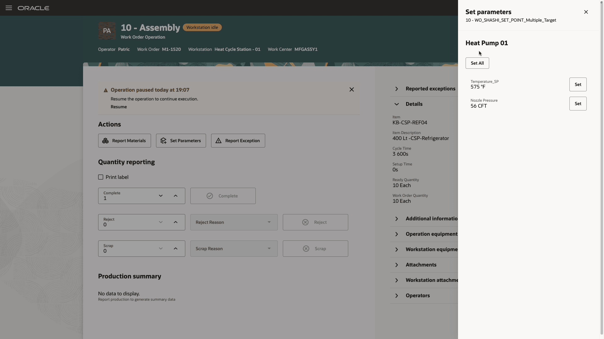

実行中にセット・ポイントをコネクテッド機器に送信

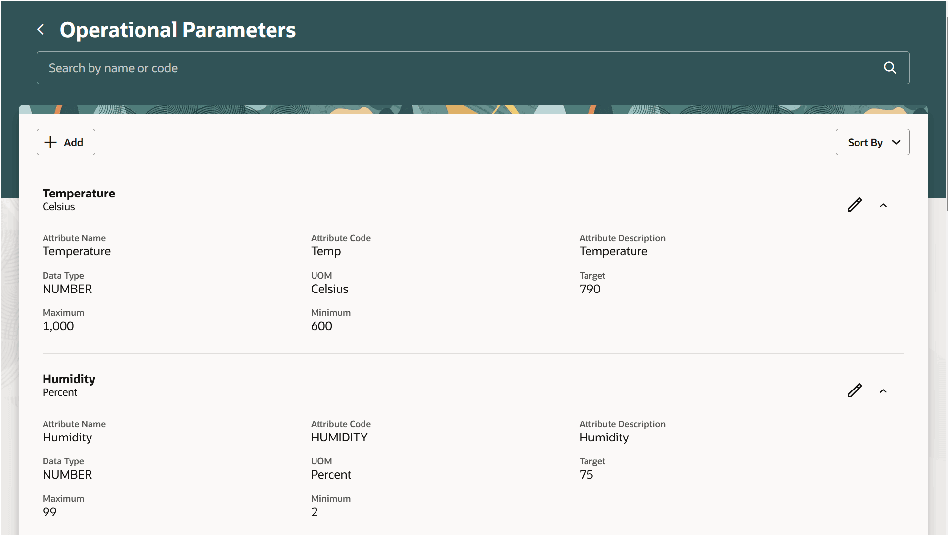

- 運用パラメータの定義。
- 「作業定義」作業領域に移動し、「操作パラメータ」タスクを選択します。
- パラメータ名、データ型、ターゲット値、最小値、最大値などの詳細を指定して、パラメータを作成します。
- パラメータを保存します。
運用パラメータの定義

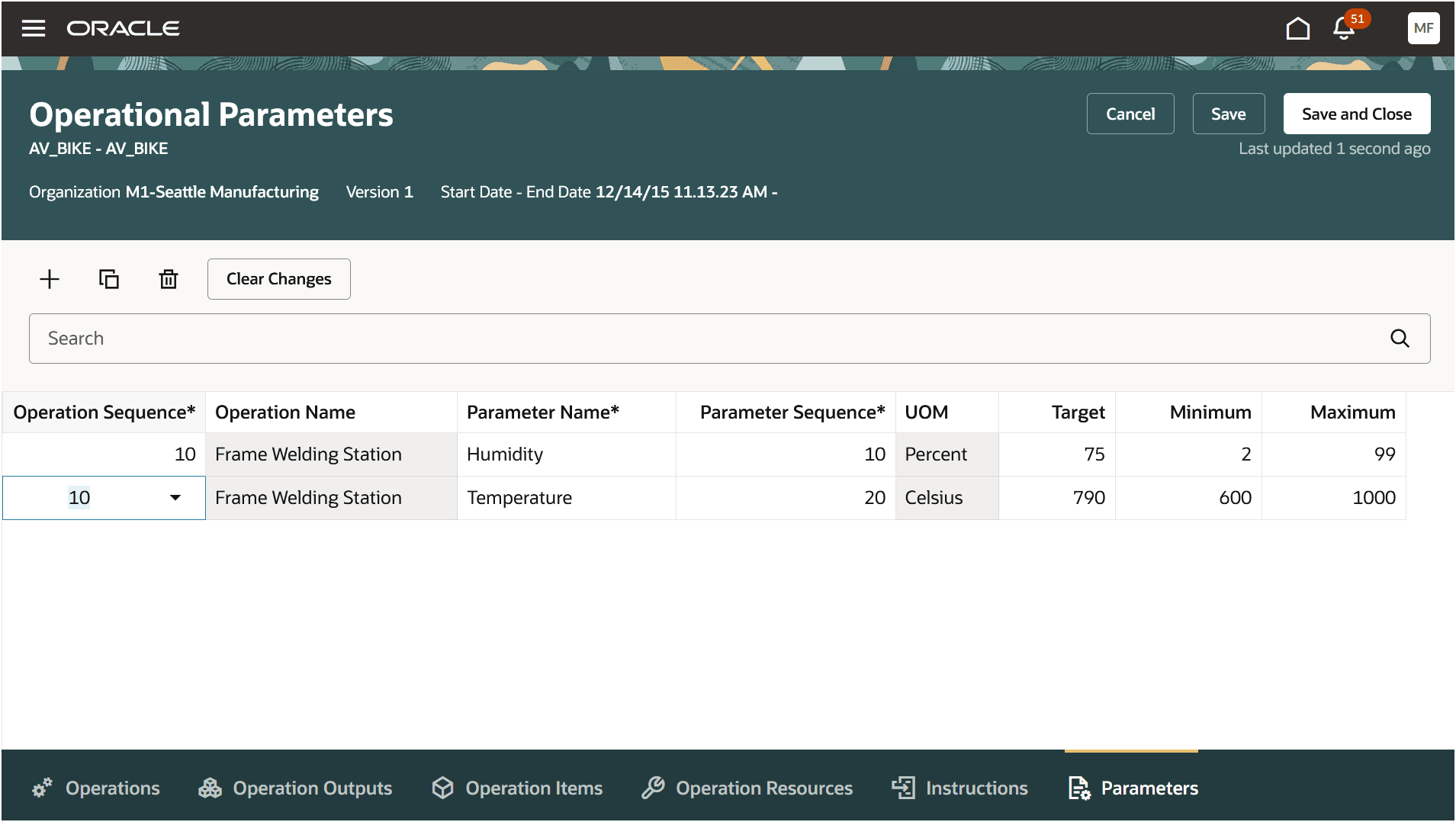

- 作業定義に工程パラメータを関連付けます。
- 「作業定義」作業領域で、「製造作業定義」タスクを選択し、「パラメータ」タブに切り替えます。
- パラメータを工程連番に関連付けます。
- 作業定義を保存します。
作業定義工程への工程パラメータの関連付け

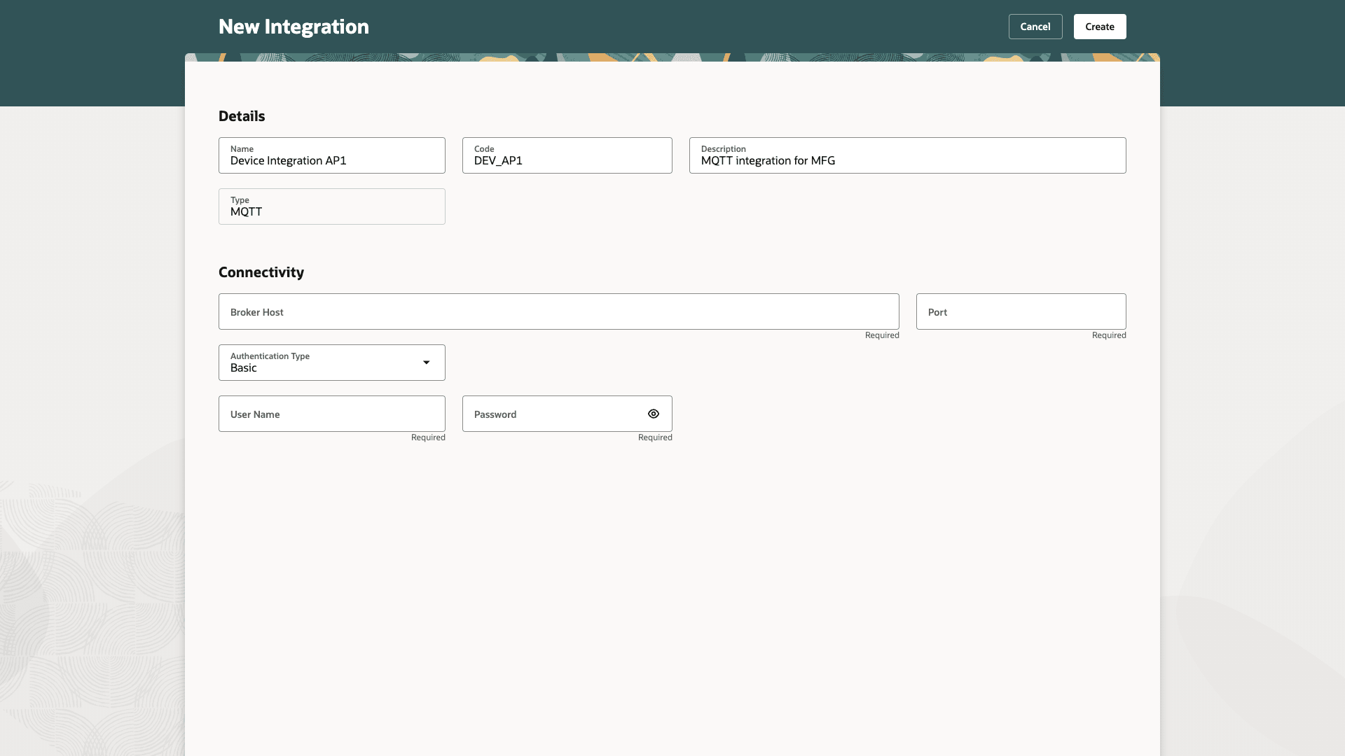

- スマート操作構成での統合の構成
- 「作業実施」作業領域で、「スマート・オペレーション構成」アクションを選択し、「統合」タブに切り替えます。
- デバイスとの双方向接続のための統合を構成します。
スマート操作構成での統合の構成

- 運用パラメータは組織に依存せず、任意の組織の品目の作業定義で使用できます。
- 操作パラメータは、「パラメータ」タブで作業定義に追加されます。 操作パラメータでサポートされるデータ型は、文字列と数値です。 接続された機器にセット・ポイントを送信するには、数値データ型のターゲット値を定義します。 文字列データ型のターゲットの設定は現在サポートされていません。
- ターゲット値が一意である場合、1つの作業定義操作に対してターゲットを含む操作パラメータを複数回定義できます。
- 接続された機器にセット・ポイントを送信するには、スマート操作構成でMQTTタイプの統合を構成する必要があります。
- 機材に送信されたセット・ポイントは、「作業実行」作業領域の「操作データ」タスクを使用して表示できます。
