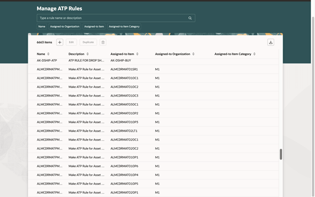

再設計されたページで納期回答がオーダー明細をどのようにスケジュールするかを決定する納期回答ルールを設定、検索、レビュー、編集および削除します。 ATPルールごとに、納期回答モード、供給タイプ、タイム・フェンスおよびその他の詳細を設定および保守します。 必要に応じて、品目、組織、品目カテゴリ、または品目とカテゴリの組合せを割り当てることができます。

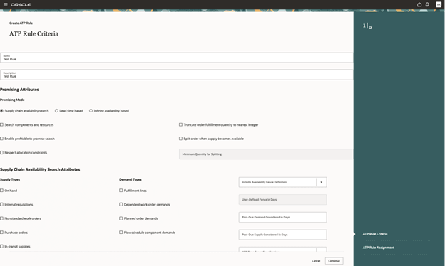

「ホーム・ページ」> Order Management >「もっと表示」> ctrl+f > ATPルールの管理に移動します:
xxxxxxxxxxxxxx
ルールの基準を指定します:
xxxxxxxxxxxxx

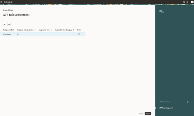

ルールを割り当てます:
xxxxxxxxxxxxxxx
再設計された「ATPルールの管理」ページには、クラシック「ATPルールの管理」ページと同じ機能があります。 開始するには、次を参照してください:

  • ATPルールに納期回答する必要がある各品目を必ず割り当ててください。
  • 1つの品目に適用できるATPルールは1つのみです。 1つの品目に対して複数のATPルールを作成し、納期回答によって品目の納期回答時にそれらのうち2つ以上が適用されることが決定された場合、納期回答では最も具体的な割当があるものが使用されます。 「ATPルールの割当」 を参照してください。
  • 再設計された「ATPルール基準」ページで、「フロー・スケジュール」属性および「フロー・スケジュール・コンポーネント需要」属性を選択できます。 クラシック・ページでは選択できません。 詳細は、「フロー製造品目を含む約束販売オーダー」機能の「25D新機能」コンテンツを参照してください。
  • 再設計されたページを使用して、クラシック・ページで作成したATPルールを表示および編集できます。
