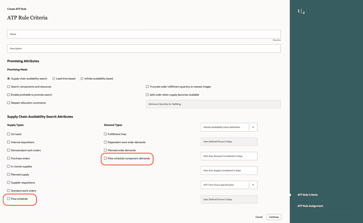

有効化のステップ
機能にオプト・インする必要はありませんが、ATPルールで一部のオプションを有効にする必要があります。
Order Promising作業領域に移動し、編集のためにATPルールを開き、次のオプションを有効にします:
  • フロー・スケジュール
  • フロー・スケジュール・コンポーネント需要
たとえば:
xxxxxxxxxxx
