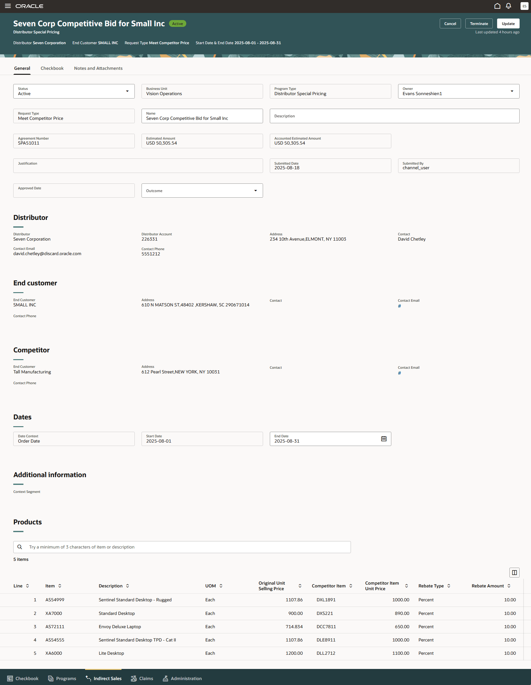

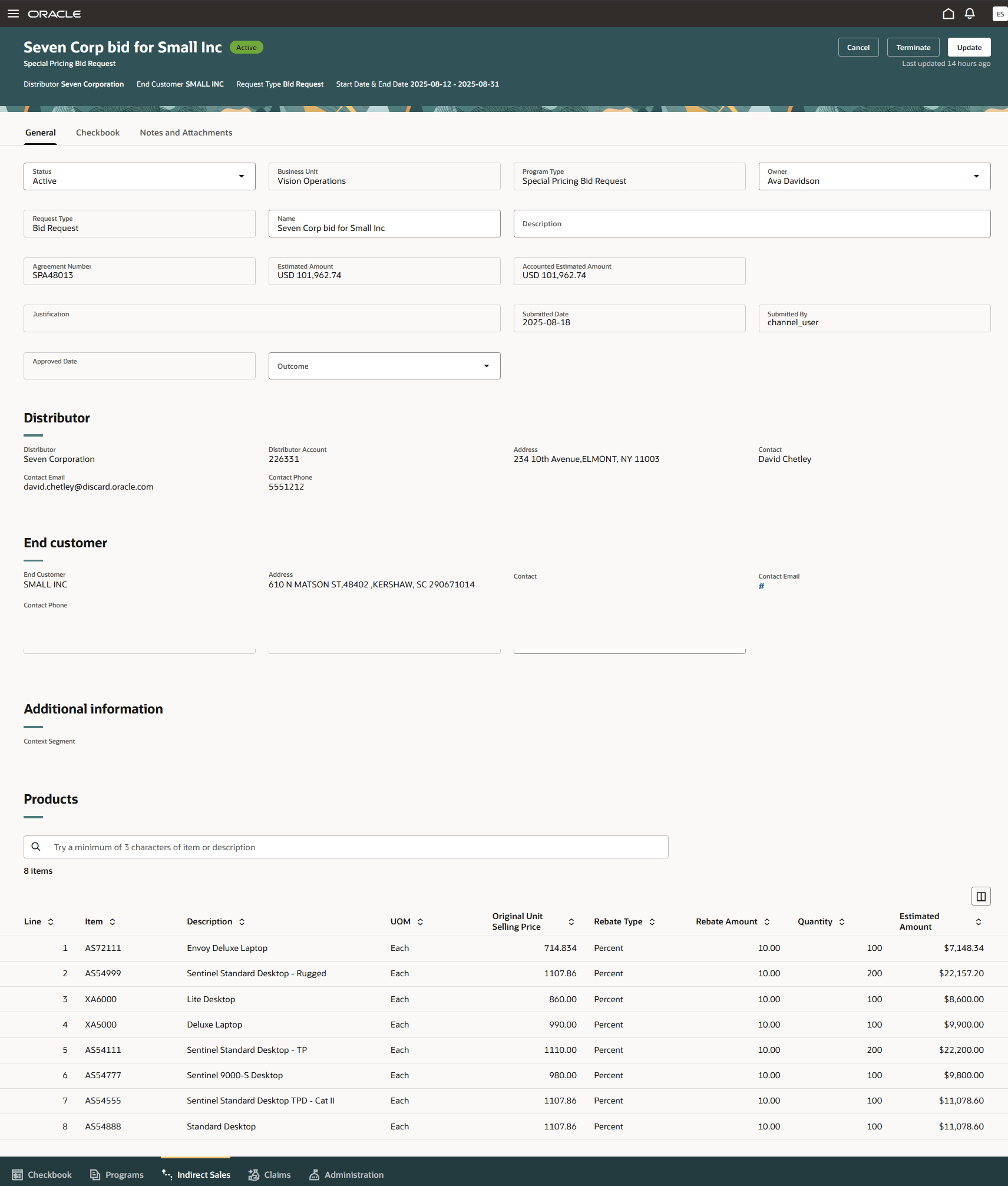

ディストリビュータは、すでに購入した品目に対して特別価格または割引をリクエストできます。 リクエストは、製造元または製品を販売代理店に販売したエンティティによってレビューおよび承認されます。 承認されると、販売業者は製品を顧客に販売し、販売証明を提供することで割引額の請求を送信します。
入札リクエストの特別価格契約
入札リクエストの特別価格契約
包括リクエストに対する包括リクエストのSPA
包括リクエストの特別価格契約
競合価格リクエストを満たすSPA
競合入札リクエストの特別価格契約

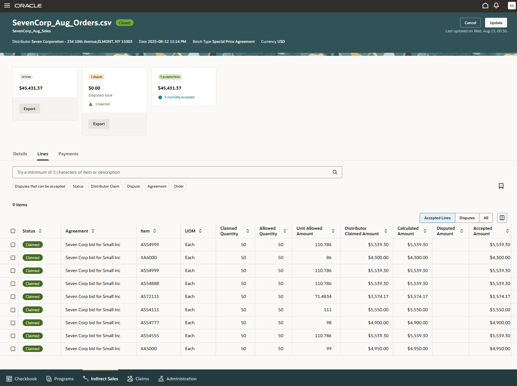

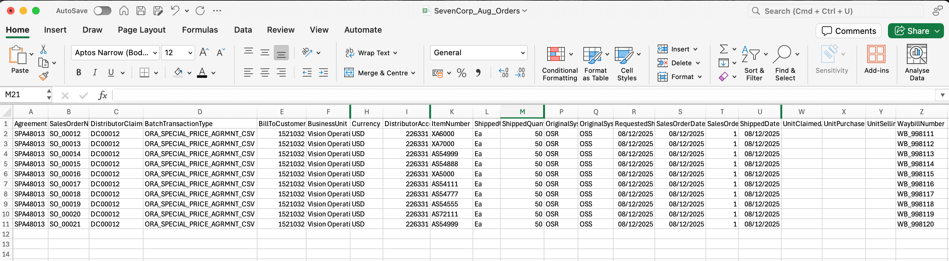

販売代理店のPOSデータ
販売代理店のPOSデータ
処理済バッチ
処理済バッチ

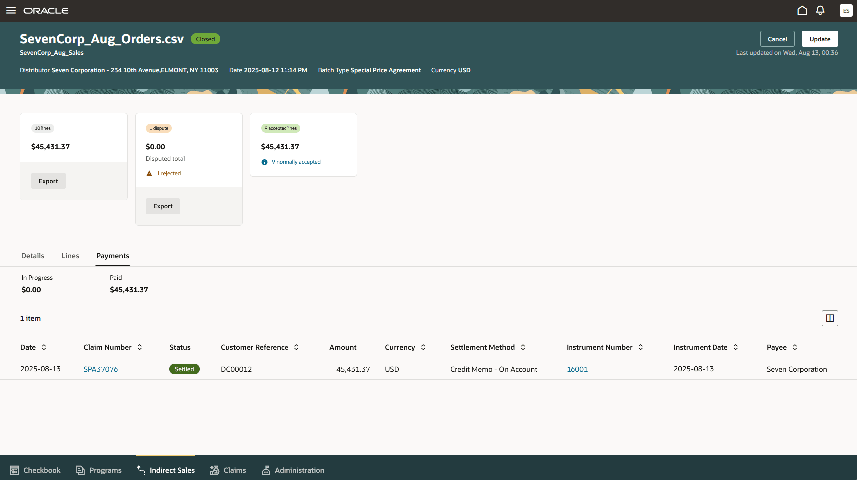

販売業者への支払
販売業者への支払

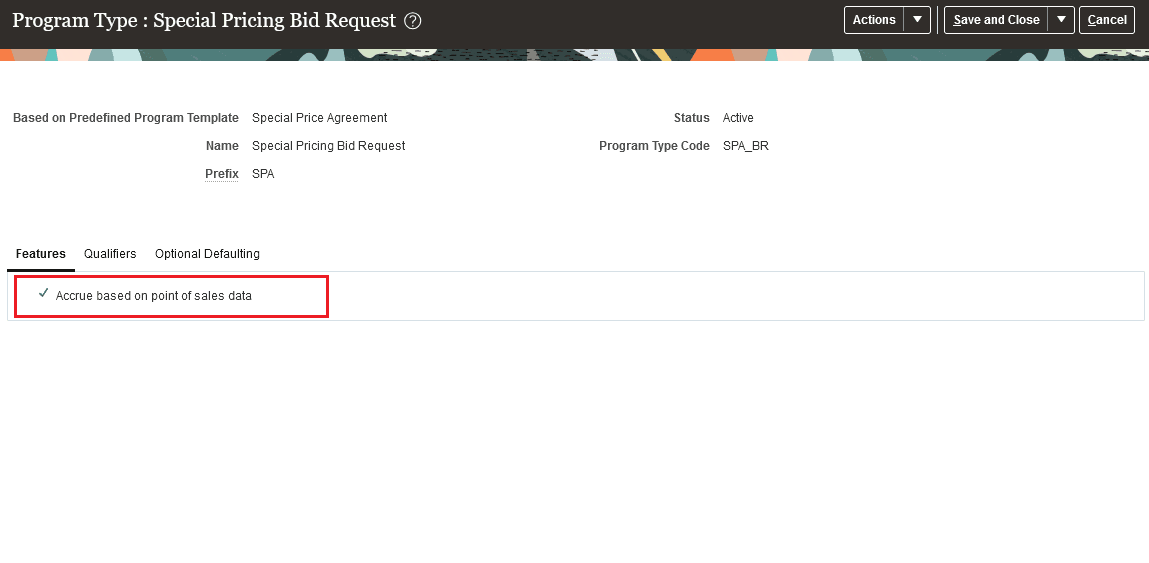

  1. 「特別価格契約」テンプレートに基づいて1つ以上のプログラム・タイプを構成します。
  2. 構成済プログラム・タイプに基づいて特別価格契約を定義します。
特別価格契約プログラム・タイプ - 機能
特別価格基本契約プログラム・タイプ - クオリファイア
特別価格契約プログラム・タイプ - オプションのデフォルト設定
