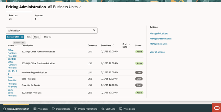

開始するには、「ホームページ」> Order Management >「価格設定管理」に移動して「すべてのビジネス・ユニット」をクリックし、ビジネス・ユニットを選択して価格表をフィルタします。 複数のビジネス・ユニットにアクセスできる場合は、ページにすべてのビジネス・ユニットの価格表が表示されます:
xxxxxxxxxxxxx
価格表
「価格表」をクリックして詳細を取得します:
  • 各ビジネス・ユニットまたはアクセス可能なすべてのビジネス・ユニットの価格表を表示します。
  • 価格表を検索するか、通貨、品目またはステータスに従って価格表をフィルタします。
  • 名前、摘要、通貨、開始日、終了日、ステータスなどの詳細を表示します。
  • 価格表をクリックして詳細を確認します。

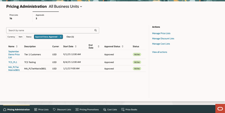

承認
Redwoodを有効にした場合: 「価格表の承認フローの設定」機能を使用すると、「承認」タブをクリックできます:
xxxxxxxxxxxxx
詳細は、Redwood: 価格表の承認フローの設定を参照してください。

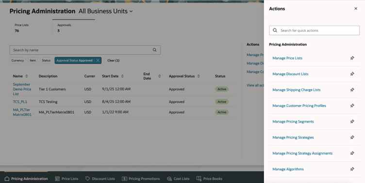

処理
「処理」セクションの「すべての処理の表示」をクリックして、タスクにすばやく移動します:
xxxxxxxxxxxx
価格設定戦略、出荷手数料リストまたはアルゴリズムの管理など、様々なタスクを実行できます:
  • ランディング・ページに最大3つのタスクを直接表示します。
  • 3つ以上のタスクにアクセスできる場合は、「すべての処理の表示」をクリックします。
  • 「ピン」をクリックして、リンクをランディング・ページに直接固定します。

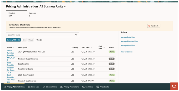

ガイド付きジャーニ
ガイド付きジャーニを使用して、ポリシー文書、オファー、FAQなど、価格設定の管理に役立つ有用な詳細を表示します:
