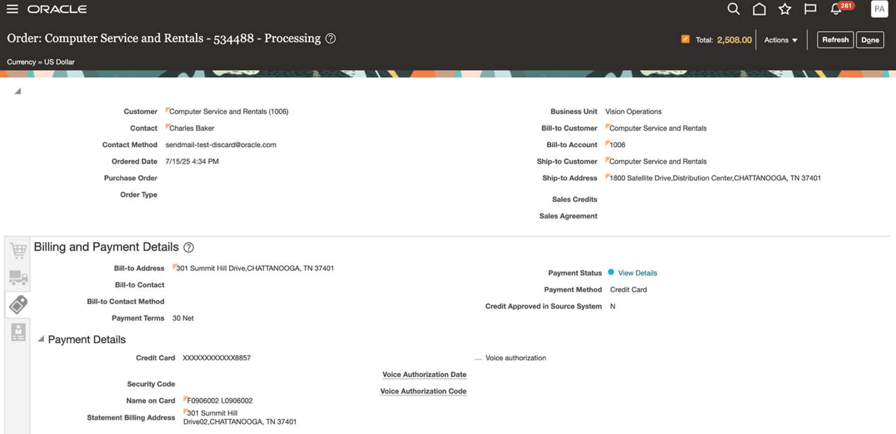

クレジット・カードを割り当てた顧客の販売オーダーを作成します。 オーダーを発行すると、Order Managementでは「クレジット・カード金額の承認」オーダー管理パラメータの設定に従ってオーダーが処理されます。 「支払ステータス」の横にある「詳細の表示」をクリックします:
支払ステータスの横にある詳細の表示

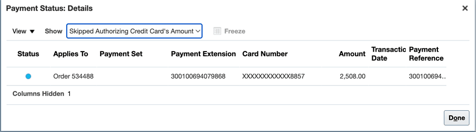

「支払ステータス」ダイアログで、スキップされたクレジット・カードの金額などの値を選択します:
「支払ステータス」ダイアログ

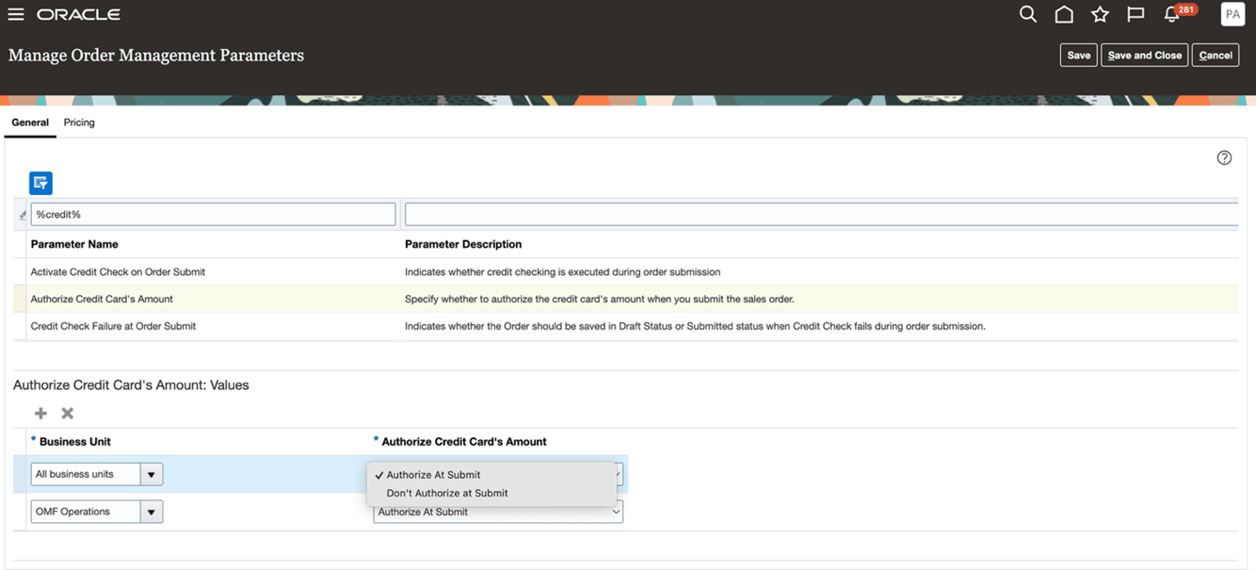

有効化のステップ
「クレジット・カード金額の承認」オーダー管理パラメータを、すべてのビジネス・ユニットまたは特定のビジネス・ユニットについて次のいずれかの値に設定します:
  • 送信時に承認
  • 送信時に承認しない
クレジット・カード金額オーダー管理パラメータの認証
ヒントと考慮事項
  • パラメータを設定しない場合、Order Managementでは、オーダーの発行時にデフォルトでクレジット・カードが承認されます。
