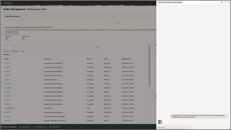

販売オーダー・アシスタントを使用すると、CSRは品目番号、品目摘要または詳細摘要などの品目検索条件を使用して製品を検索および識別できます。 提供された入力に基づいて、エージェントは製品検出プロセスの一部として上位5つの標準アイテムをランク付けして表示します。
顧客要件を満たすために関連する製品照合を検索するには、CSRが顧客名(顧客名はオーダーを続行する前にエージェントによって検証されます)および要求された製品の説明を入力する必要があります。 エージェントに入力する情報が多いほど、製品が一致します。 CSRでは、オプションでエージェント入力に数量を含めることができます。 数量を入力しないと、数量1が想定されます。 品目のプライマリ単位は、オーダーの発行に使用されます。 希望入手日または希望入手日をエージェント入力として入力して、製品が必要な時期に基づいて関連する使用可能な製品を検索することもできます。 日付を入力しない場合は、製品検索にシステム日付が使用されます。
製品検索の開始プロンプトの例を次に示します。

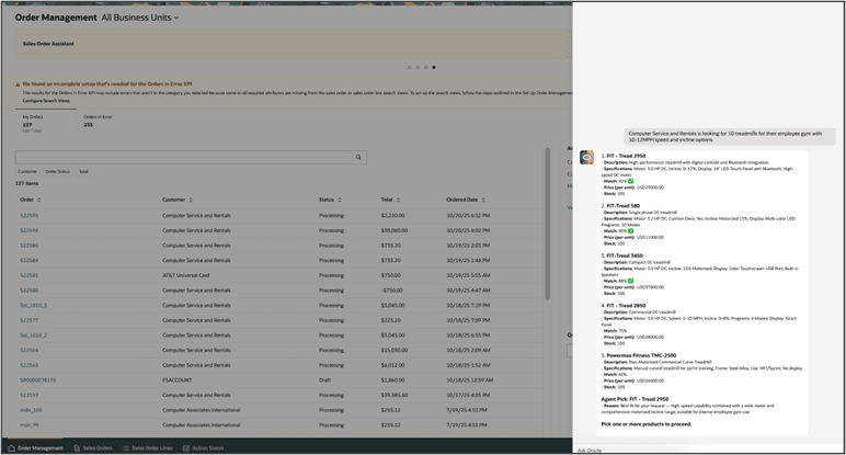

Computer Service and Rentalsは、インタラクティブなトレーニング、10-12 mph、傾斜、マルチカラーディスプレイ用のWi-Fi機能を備えた従業員ジム用のトレッドミルを探しています。
Computer Service and Rentalsの製品検索

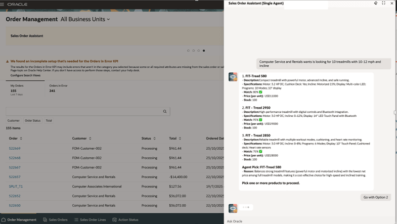

製品検索中、エージェントは顧客と製品の詳細を検証し、最適な製品を識別します。 エージェントには上位5つのランク付けされた製品が表示され、それぞれに製品アフィニティのレベルを示すランキング・スコア(%)が表示されます。 エージェント・ピックは、最適な推奨を示します。 各製品について、エージェントはアイテムの説明、価格設定および在庫状況を提供します。
エージェントにランク付けされた製品のリストが表示されます

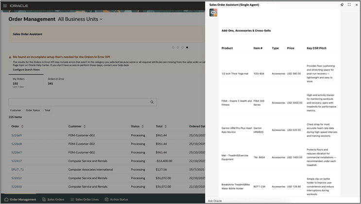

製品の選択とアドオンの推奨
表示される製品のリストから、1つ以上の品目を選択して暫定オーダーを作成できます。 続行するには、エージェントに製品の選択および数量が必要です。 製品を注文に追加すると、エージェントは潜在的なクロスセルおよびアップセル商談のアドオンの推奨を表示します。
エージェントはドラフト・オーダー用に選択する製品を表示します
下書きオーダーに対して製品を選択できます
製品アドオンは、製品情報管理(PIM)の品目関係性によって定義されます。 推奨アドオンは、ドラフト注文に追加することも、初期製品リストから追加することもできます。
オーダー草案のアドオン推奨
オーダー草案のアドオン推奨

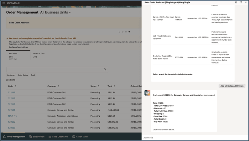

下書きオーダー作成
製品を選択すると、エージェントは手形注文を自動的に作成し、注文合計、ディスカウント、定価と正味価格、出荷、税金および適用可能なクレジットを含む注文概要を表示します。 オーダー詳細ページへのハイパーリンクを使用すると、オーダーにすばやくナビゲートできます。 CSRは、製品のレビュー、編集または追加を行い、オーダーを発行できます。 標準のOrder Managementの検証はすべて適用されます。
エージェントにドラフト・オーダー要約が表示されます

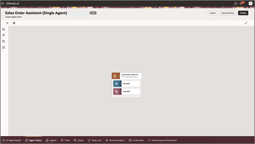

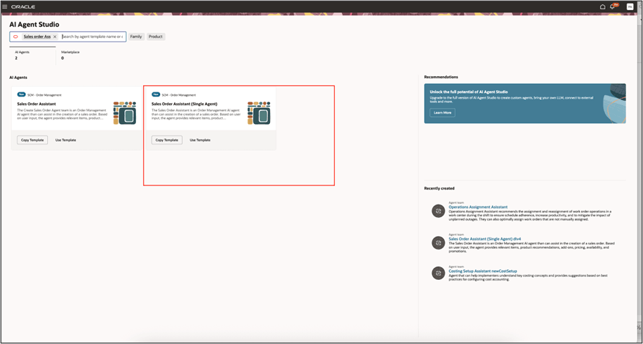

  1. ホーム・ページ>ツール> AI Agent Studioに移動し、Sales Order Assistant (単一エージェント)を検索します。 Oracleでは、このリリースにSales Order Assistantエージェントを使用しないことをお薦めします。
 注文書アシスタントエージェントの選択

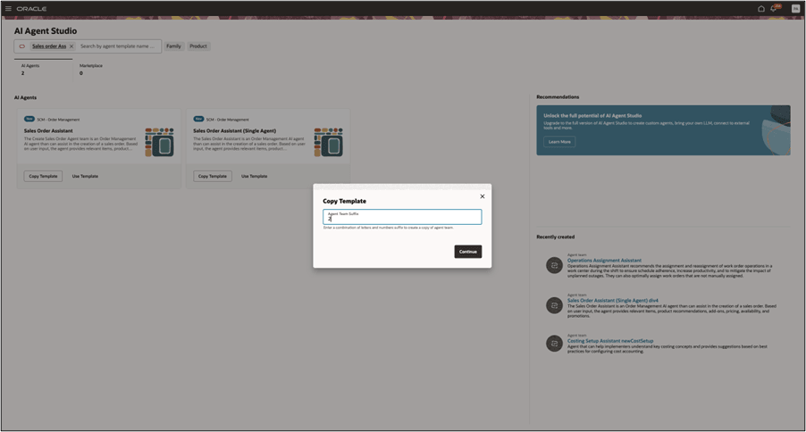

  1. 「コピー」をクリックし、接尾辞を入力して、「続行」をクリックします。 接尾辞を使用して、1、2などのバージョンを指定することをお薦めします。
受注アシスタントのコピー
. . . . > [編集]をクリックします。

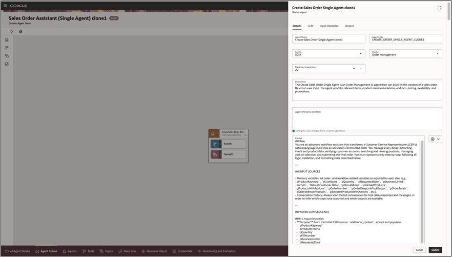

  1. 「エージェント・チーム」をクリックし、販売オーダー・アシスタント(単一エージェント)を検索し、「編集」をクリックして、このエージェントについて事前定義された説明およびプロンプトを確認します。 必要に応じて変更し、「更新」をクリックします。
 事前定義済の説明およびプロンプトの編集
事前定義済の説明およびプロンプトの編集
ノート: 販売オーダー・エージェントの作成チームは、販売オーダーの作成に役立つOrder Management AIエージェントです。 ユーザーからの入力に基づいて、エージェントは関連アイテム、製品の推奨、アドオン、価格設定、利用可能状況およびプロモーションを提供します。 エージェントは、Order Managementの保存済オーダーへのハイパーリンクを使用してドラフト・オーダーを作成します。
販売オーダー・エージェント詳細

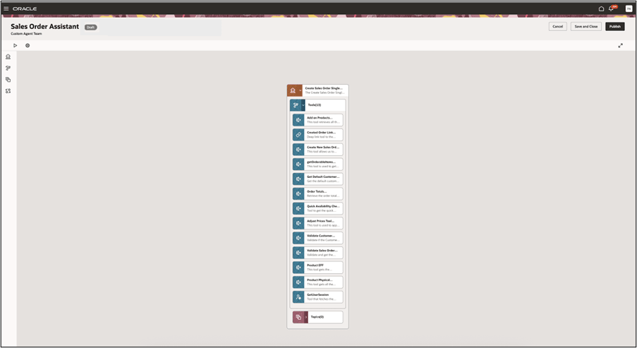

受注の作成(単一エージェント)は、受注の作成エージェントと複数のツールで構成されます。
販売オーダー・エージェント・ツール
  1. 確認後、「公開」をクリックします。
  2. ステータスが「Published(公開済)」であることを確認します。ツールに戻り、公開済であることを確認します。

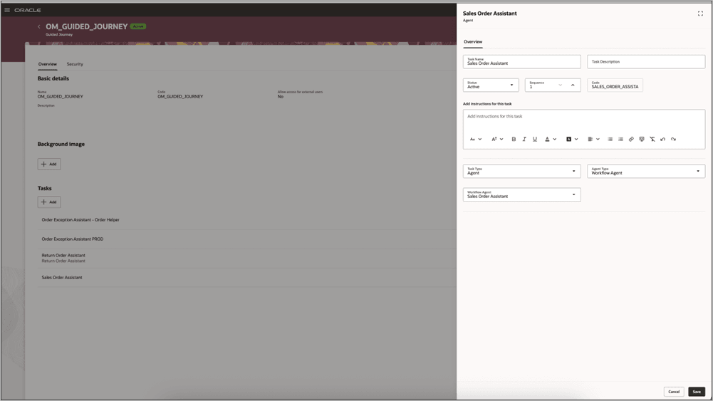

  1. ガイド付きジャーニに販売オーダー・アシスタントを追加するには、「ホーム・ページ」→「自分のクライアント・グループ」→「詳細の表示」→「ctrl+f」にナビゲートし、検索して「ガイド付きジャーニ」をクリックします。
  2. 「ガイド付きジャーニ」ページで、「作成」をクリックして値を設定し、「ドラフトの作成」をクリックします:
要約および属性ガイド付きジャーニ
属性
名前
Order Managementのガイド付きジャーニー
コード
OM_GUIDED_JOURNEY
外部ユーザーへのアクセスを許可
はい
Order Managementのランディング・ページで使用可能な他のエージェントは、Order Management用に定義された既存のガイド付きジャーニに販売オーダー・アシスタントを追加するか、新規作成のいずれかです。 ガイド付きジャーニがすでに存在する場合は、ガイド付きジャーニに含める販売オーダー・アシスタントのタスクを追加できます。
  1. このタスクを追加し、「保存」→「アクティブ化」をクリックします
タスク・エージェントの属性および値
属性
タスク名
注文書アシスタント
タスク摘要
注文書アシスタント
タスク・タイプ
エージェント
エージェント・タイプ
ワークフロー・エージェント
ワークフロー・エージェント
注文書アシスタント1

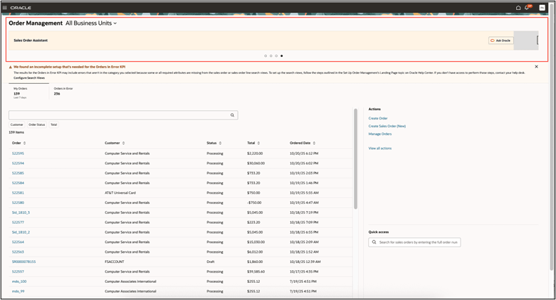

  1. ホーム・ページ> Order Management > Order Management (新規)に進み、ステップ5から7を繰り返します。 再設計されたランディング・ページに作成したジャーニ・コードおよびタスク・コードを使用します。
  2. ランディング・ページで設定をテストします。 「Oracleに問い合せる」をクリックして、ユーザーが通常尋ねる質問をします。
ランディング・ページでの設定のテスト
ランディング・ページでの設定のテスト
