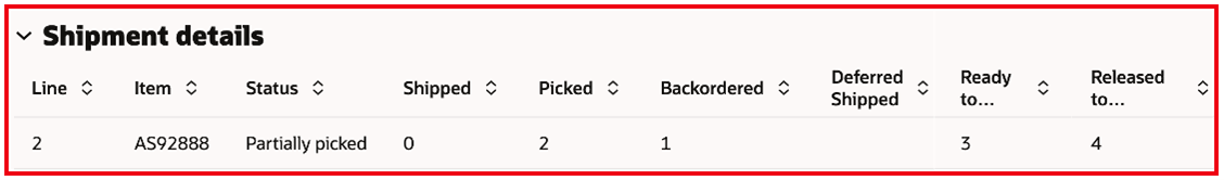

  2. オーダー明細セクションで列のカスタマイズをクリックし、「履行詳細」属性を表示して、オーダー明細の詳細の表示をクリックし、「出荷詳細」セクションを確認します:
    「出荷詳細」セクション
出荷で明細が出荷されていない場合、「出荷詳細」には「ピック済」などの中間ステータスが表示されます。 出荷がすでに明細を出荷している場合は、中間ステータスは表示されません。

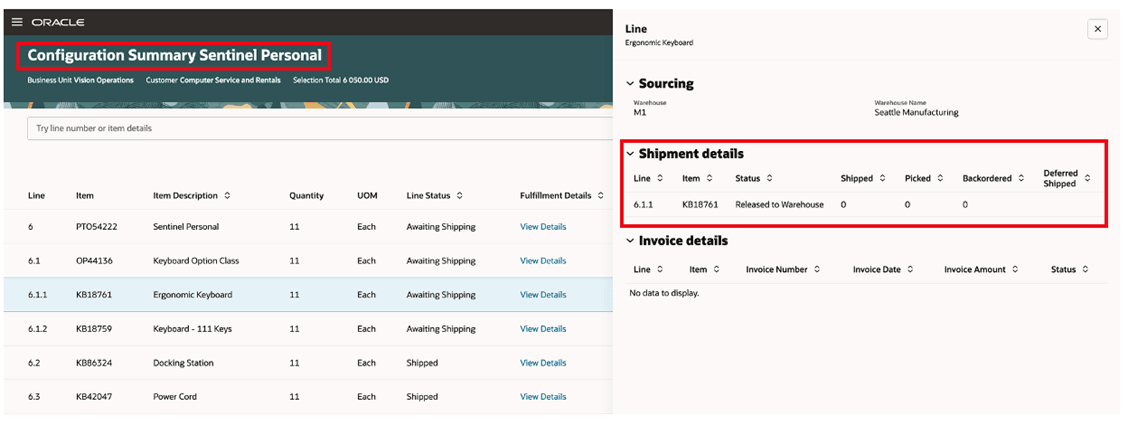

構成品目

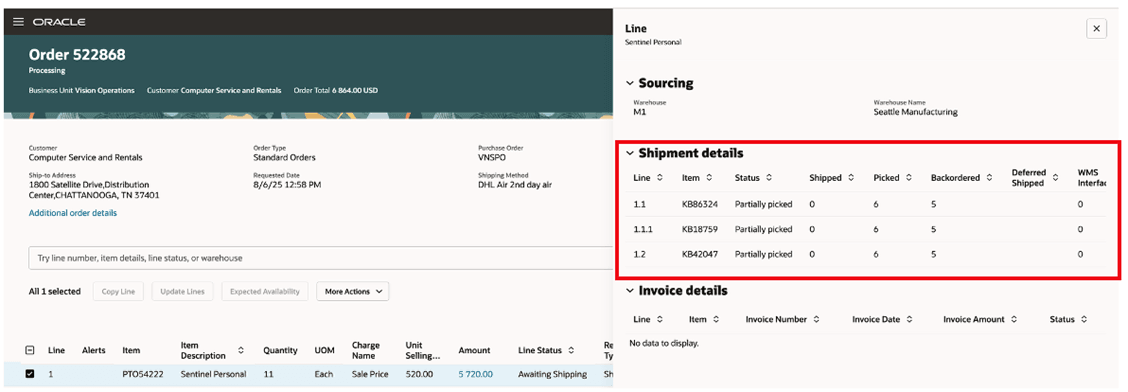

中間ステータスを使用して、構成品目の出荷可能子コンポーネントごとに詳細を追跡できます。 親のオーダー明細で「詳細の表示」をクリックし、「出荷詳細」の子明細を確認します:
出荷詳細の子明細
品目が残余として出荷された場合、Order Managementでは、構成要約ページに中間ステータスのみが表示されます。 表示するには、構成の各出荷可能コンポーネントで詳細の表示リンクをクリックします:
構成の各出荷可能コンポーネントの「詳細の表示」リンク

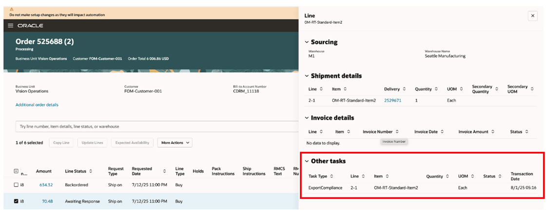

カスタム・タスク
オーケストレーション・プロセスでカスタム・タスクを使用してオーダー明細を割り当てる場合は、「その他のタスク」セクションを使用してその詳細を取得できます:
「その他のタスク」セクション
Order Managementには、「その他のタスク」が表示されるのは、カスタム・タスクを使用してオーダー明細を割り当てた場合と、オーケストレーション・プロセスによってそのタスクがすでに実行されている場合のみです。

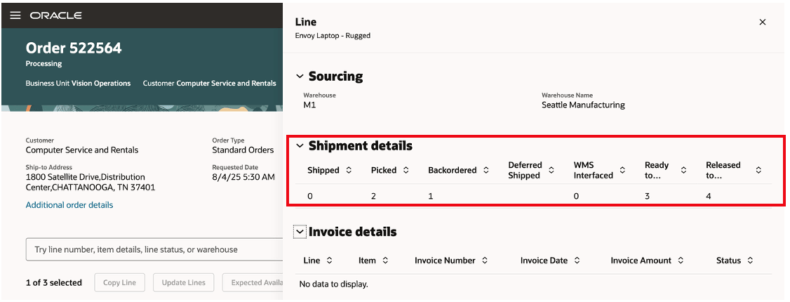

  • 「出荷詳細」セクションには、Order ManagementがOracle Shippingにインタフェースされ、Shippingが出荷されていないオーダー明細についてのみ中間ステータスが表示されます。
  • Order Managementには、出荷可能品目または構成品目またはキットの出荷可能コンポーネントについてのみ中間ステータスが表示されます。
  • Order Managementは、現在出荷タスクにある明細についてのみ中間ステータスを取得します。

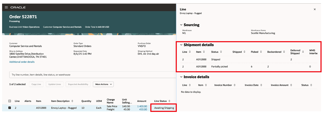

Shippingが明細を出荷したが、Order Managementが出荷確認を受信していない場合、「出荷詳細」セクションは次のようになります:
  • ステータスが「出荷済」の出荷数量を示す個別の行が表示されます。
  • 「搬送名」、「船荷証券」、「トラッキング番号」および「運送状番号」は表示されません。
  • ステータスが「リリース準備完了」、「倉庫にリリース済」、「ピッキング済」、「バックオーダー済」などの別の行に、残りの未出荷数量が表示されます。
出荷が出荷されたが、出荷詳細がオーダー明細で使用できない明細の詳細を表示できます。
