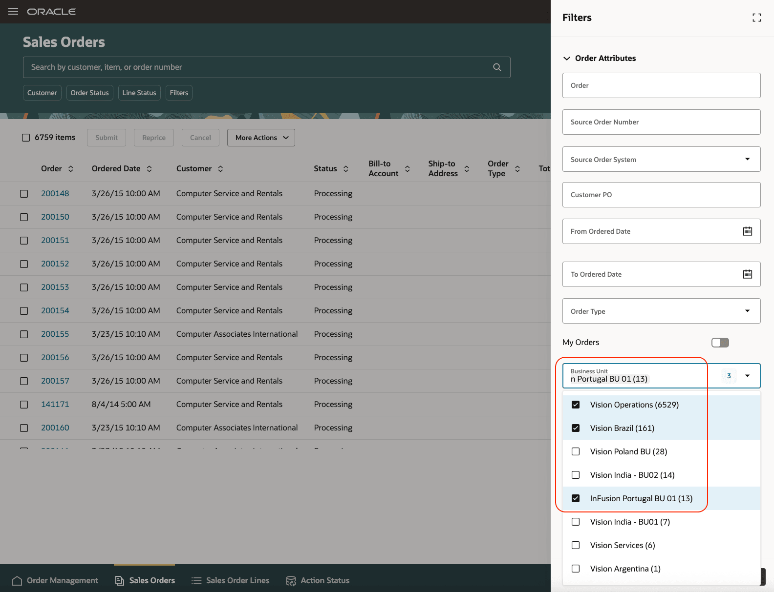

たとえば、ビジネス・ユニットでフィルタします。

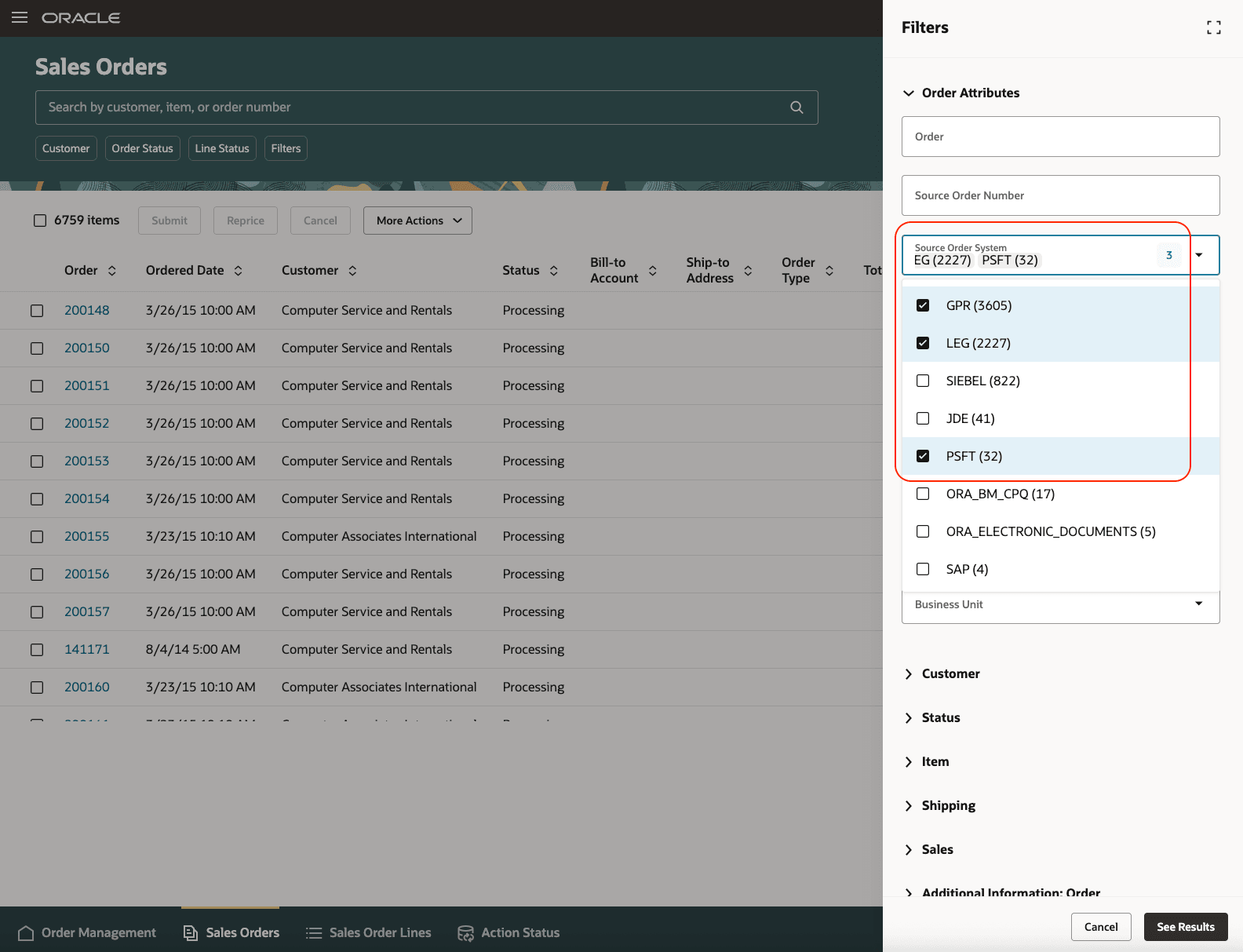

. .またはソース・システム:

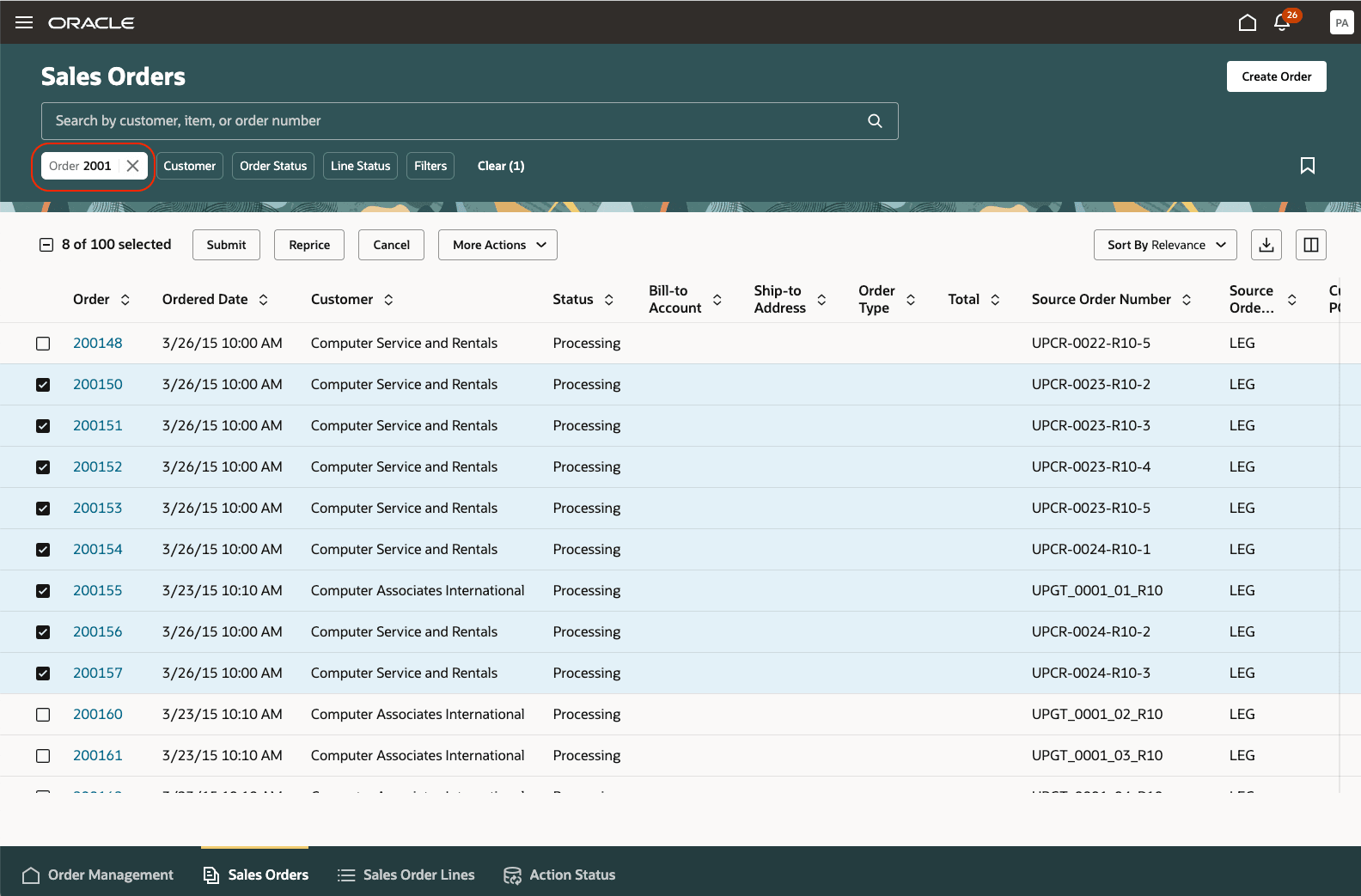

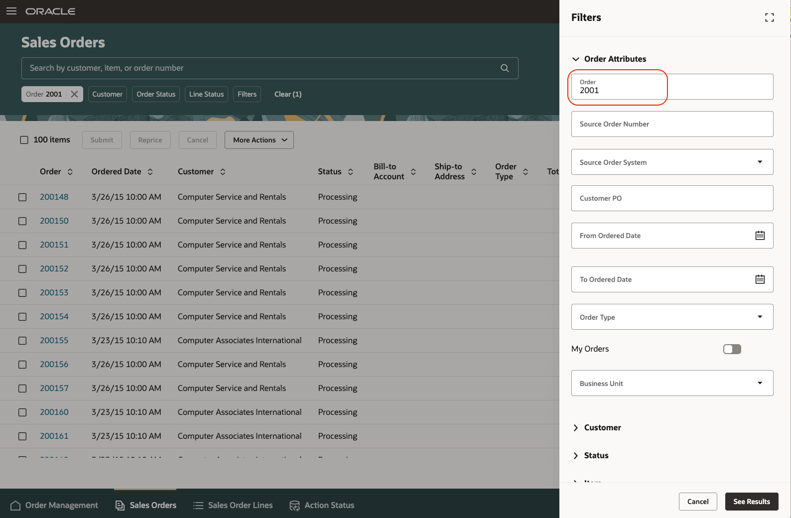

オーダー番号で検索することもできます。 たとえば、順序番号の最初の4文字を入力します。
. . .閉じる必要があるものを選択します:

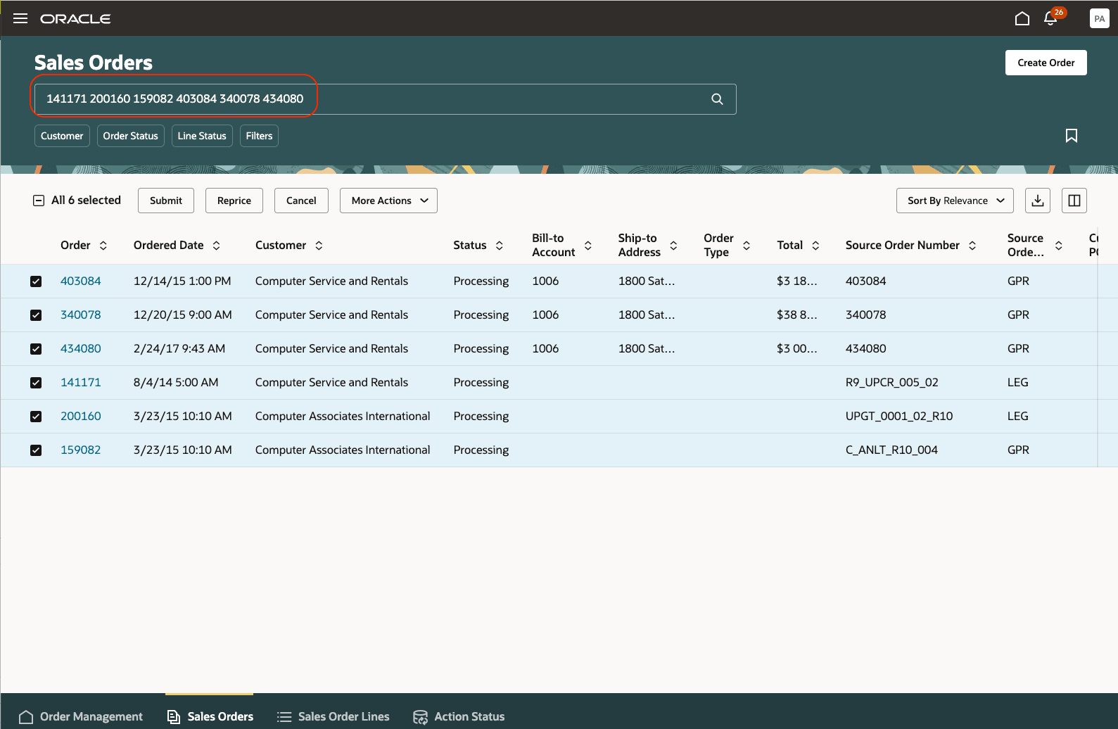

複数のオーダー番号を入力することもできます。 たとえば、141171 200160 159082 403084 340078 434080と入力します:

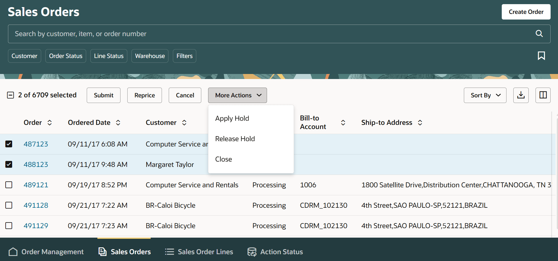

次に、その他のアクション>閉じるをクリックします:
Order Managementは、オーダーをクローズするスケジュール済プロセスを実行します。 作業領域には、そのプロセスのIDを持つメッセージが表示されます。 モニターするには、「スケジュール済プロセス」作業領域に移動し、プロセスIDを問い合せます。
