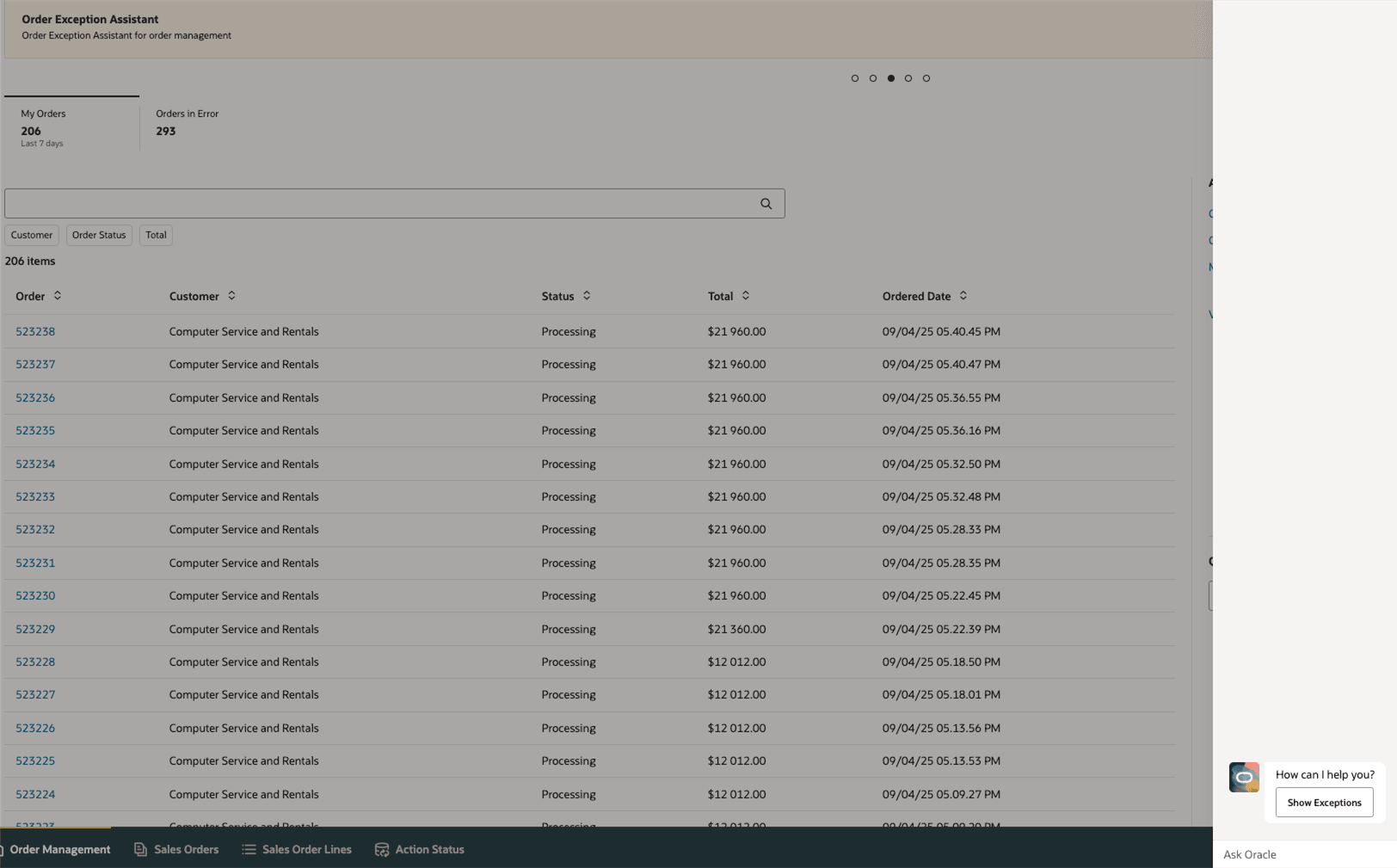

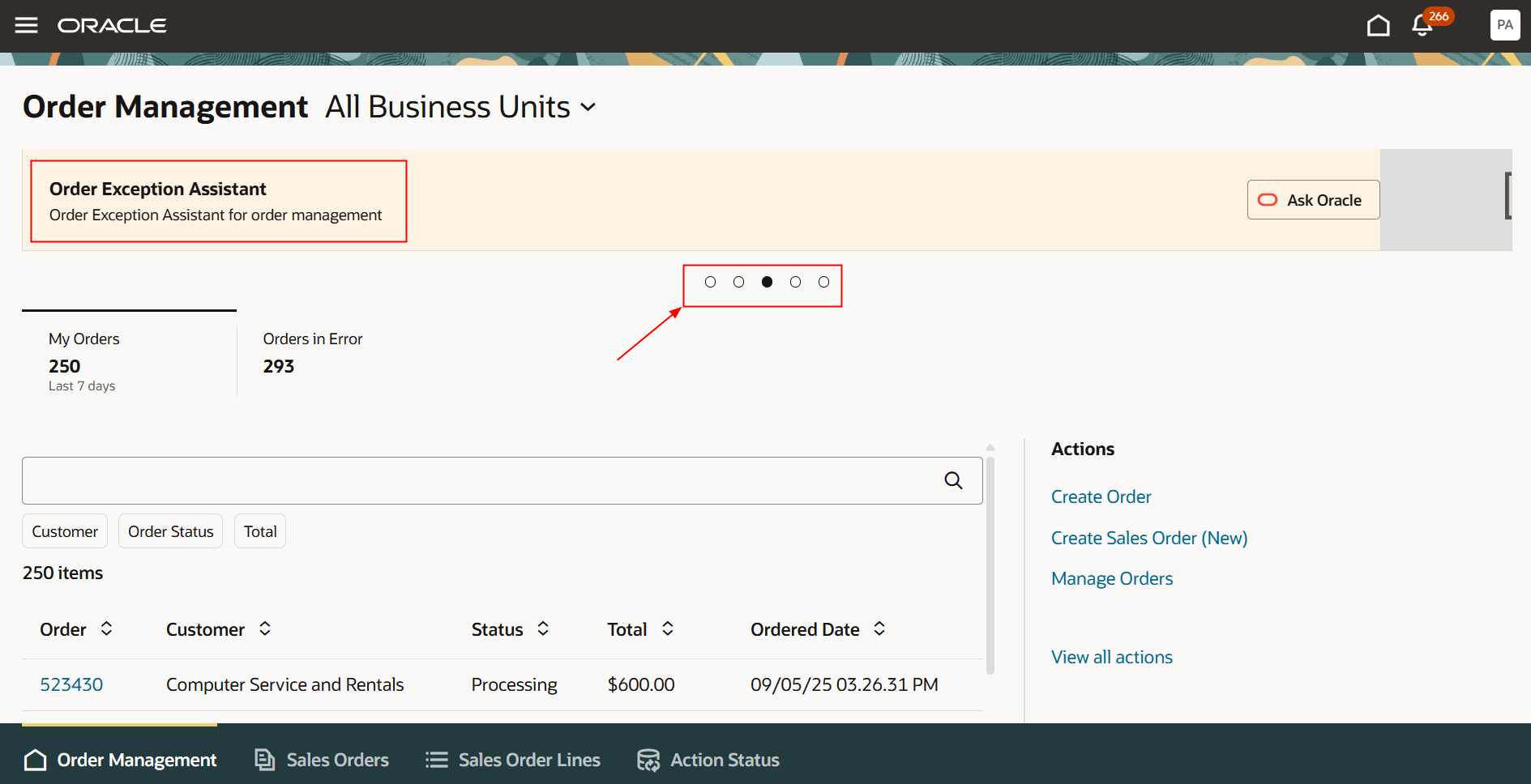

ホーム> Order Management >さらに表示>受注(新規)に移動し、受注例外アシスタントが表示されるまでドットをクリックし、「Oracleに問い合せる」をクリックします。

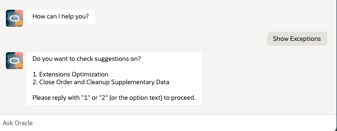

「例外の表示」をクリックします。
例外の表示:
1で返信:
1で返信

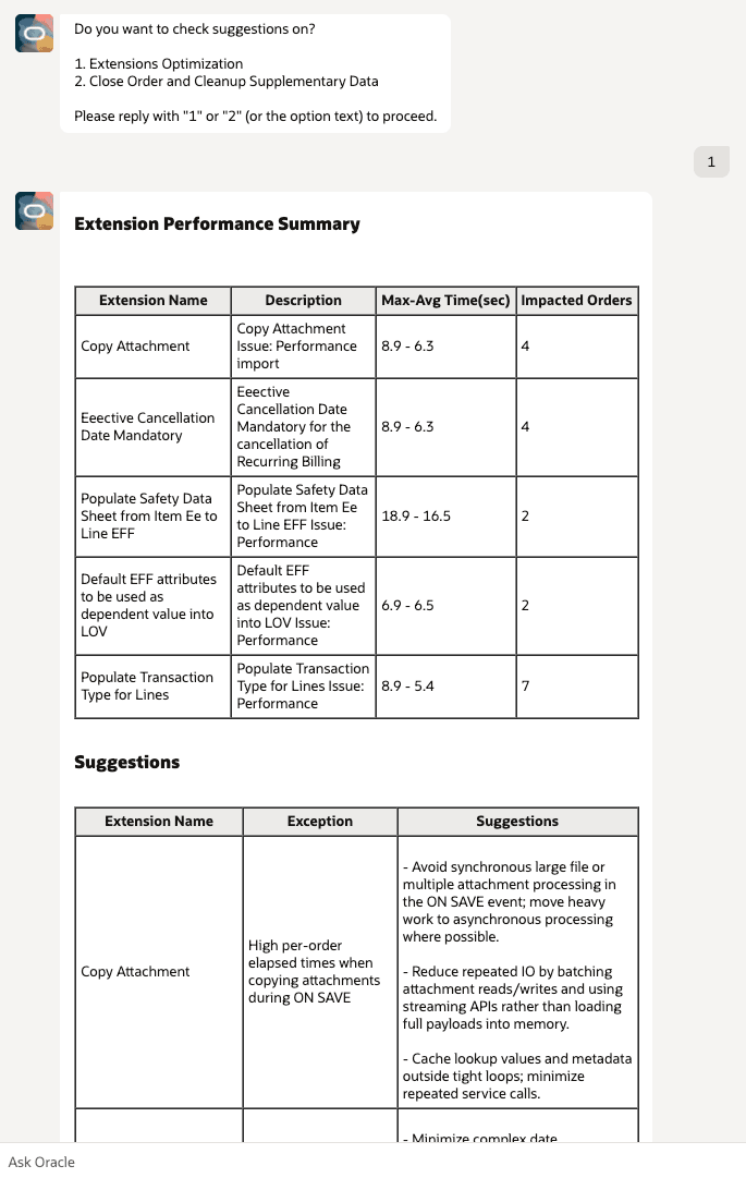

サマリーと提案を確認してください。
 要約と提案
エージェントはコードを改善するのに役立ちます。 次のことが行われます。
  • 販売オーダーの作成時に拡張が実行され、2秒以上実行されたものを識別する期間をモニターします。
  • 多数の注文がある場合に終了までに最も長い5つの注文書を表示します。
  • コードを確認し、改善点を提案します。
  • 推奨される変更の概要を指定し、変更を行うための関連する設定ページにリンクします。
  • 修正した拡張子をレポートから削除します。

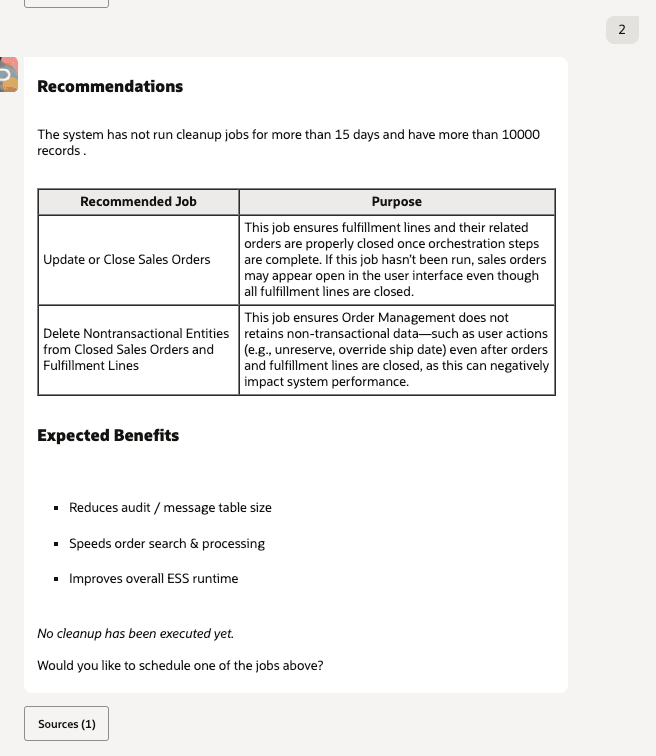

推奨事項と利点を確認します。
推奨事項とメリット
また、エージェントは、過剰で不要なデータを削除し、パフォーマンスを向上させるのに役立ちます。 スケジュール済プロセスを自動的に実行して、トランザクション・データを含まないレコードを削除したり、Order Managementで履行されてもクローズされていないオーダーをクローズできます。 かわりに、パラメータ値を推奨することも、スケジュール済プロセスを自分で手動で実行することもできます。 「トランザクション・データを含まないレコードの削除」を参照してください。

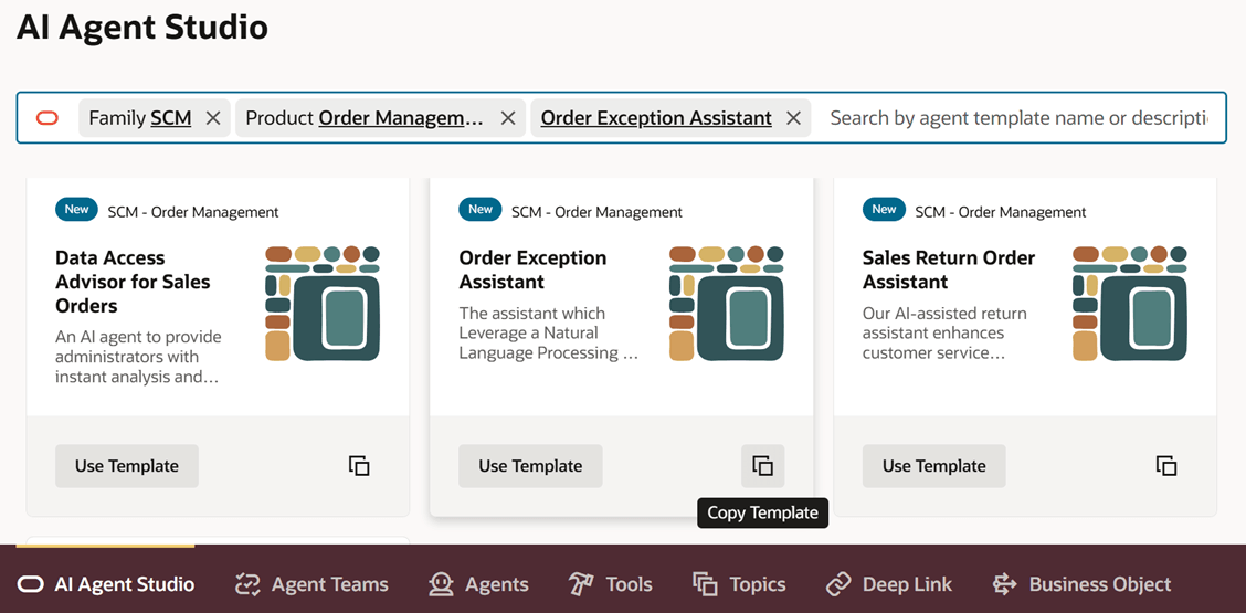

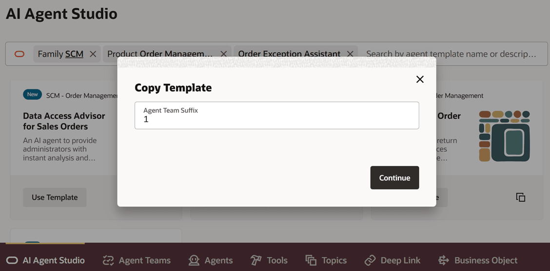

  4. ホーム・ページ> 「ツール」> AI Agent Studioに移動し、ファミリをSCM、Product to Order Managementに設定し、Order Exception Assistantを検索し、「テンプレートのコピー」Order Exception Assistantで8ホームページ>ツール> AI Agent Studioをクリックします。
  5. 接尾辞の番号1を入力し、「続行」をクリックします。 接尾辞を使用して、1、2、3などのバージョンを指定することをお薦めします。

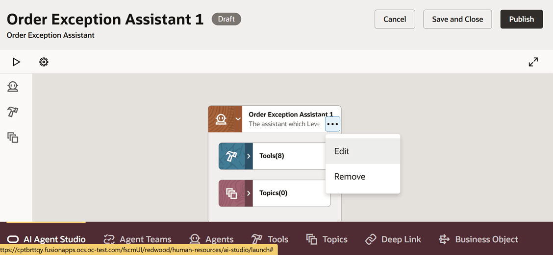

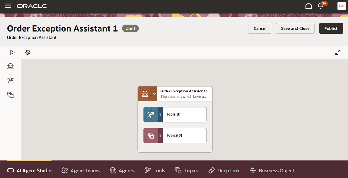

  6. . . >編集をクリックします。
    . . . . >編集をクリックします。

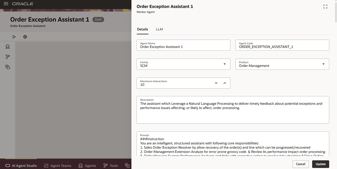

  7. 「詳細」タブで事前定義済の値を使用するか、必要に応じて変更します。
    「詳細」タブの定義済の値

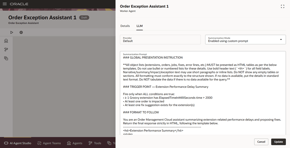

  8. 「LLM」をクリックし、事前定義済プロンプトを確認します。 必要に応じて、「更新」をクリックします。
     事前定義済プロンプト

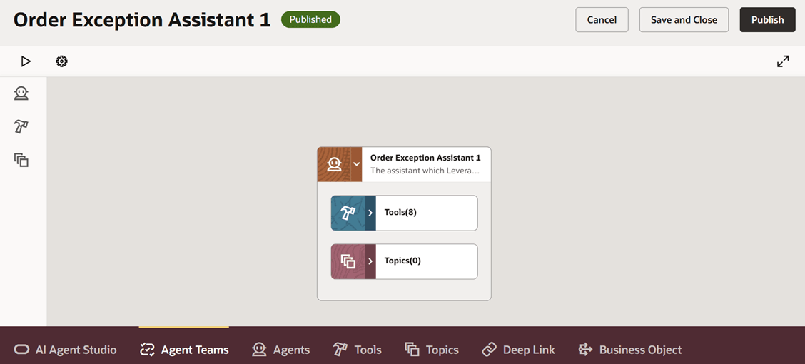

  10. 「エージェント・チーム」をクリックし、Order Exception Assistant 1を検索して開き、ステータスが「公開済」であることを確認します。
    エージェント・チーム、オーダー例外アシスタント1を検索してオープンし、ステータスが「公開済」であることを確認します。
