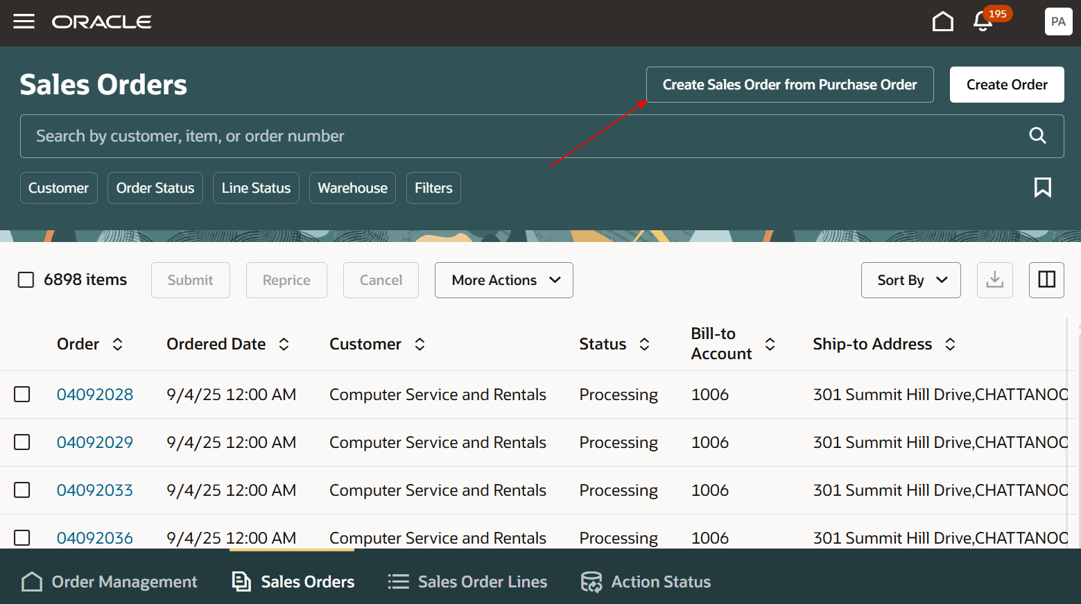

  1. Order Management作業領域に移動し、「受注」→「購買オーダーからの受注の作成」をクリックします。
    製品の詳細

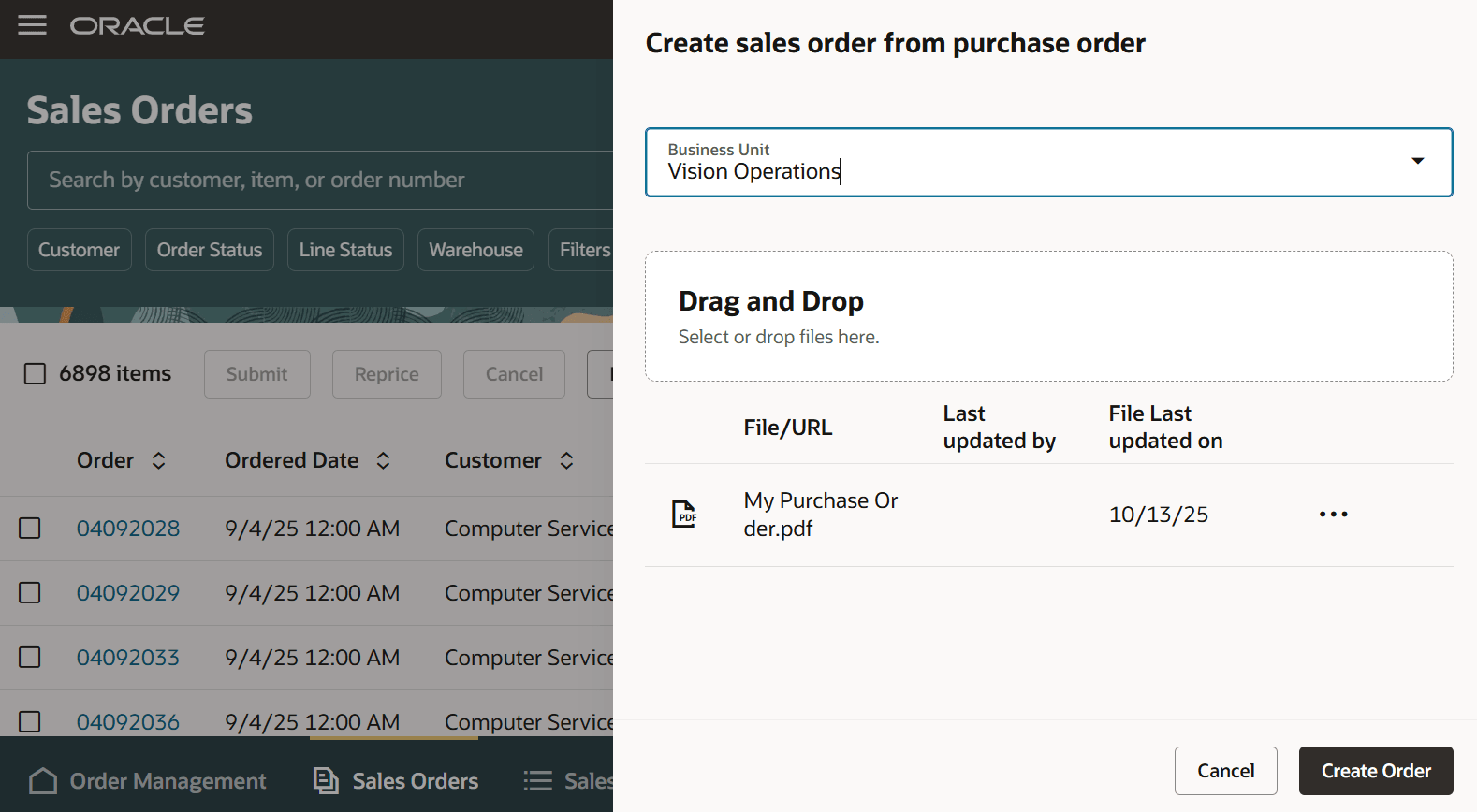

  2. ビジネス・ユニットを選択し、購買オーダーを含む1つ以上のPDFファイルをアップロードして、「オーダーの作成」をクリックします:
    製品の詳細

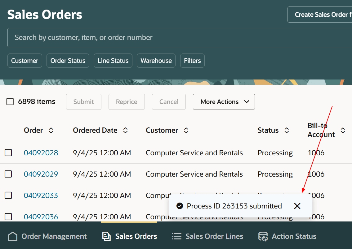

  3. メッセージ内のプロセスID(263153など)を確認します。
    製品の詳細

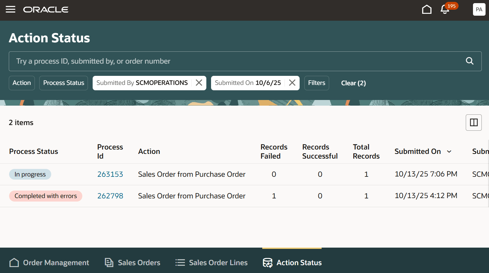

  4. 「アクション・ステータス」をクリックし、「プロセスID」列で263153をクリックします。
    製品の詳細

  1. 「販売オーダー」ページに「購買オーダーからの販売オーダーの作成」ボタンが表示されていることを確認します。
