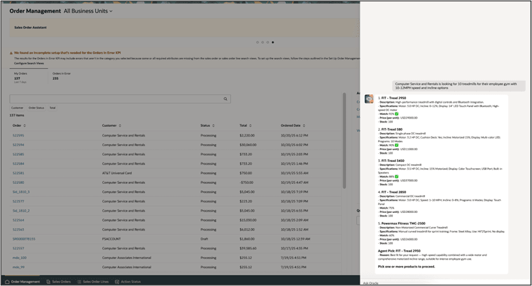

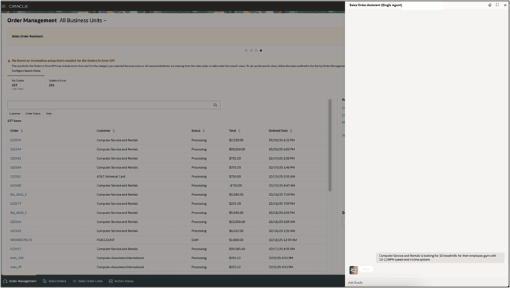

製品検索の開始プロンプトの例を次に示します。
Computer Service and Rentalsは、インタラクティブなトレーニング、10-12 mph、傾斜、マルチカラーディスプレイ用のWi-Fi機能を備えた従業員ジム用のトレッドミルを探しています。
Computer Service and Rentalsの製品検索

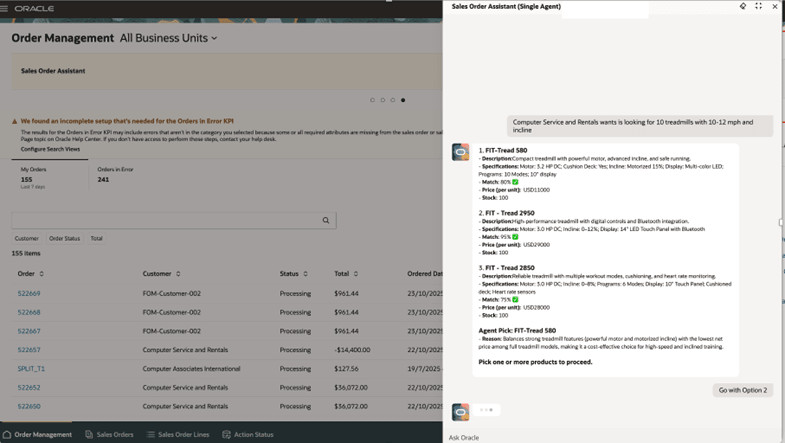

製品検索中、エージェントは顧客と製品の詳細を検証し、最適な製品を識別します。 エージェントには上位5つのランク付けされた製品が表示され、それぞれに製品アフィニティのレベルを示すランキング・スコア(%)が表示されます。 エージェント・ピックは、最適な推奨を示します。 各製品について、エージェントはアイテムの説明、価格設定および在庫状況を提供します。
エージェントにランク付けされた製品のリストが表示されます

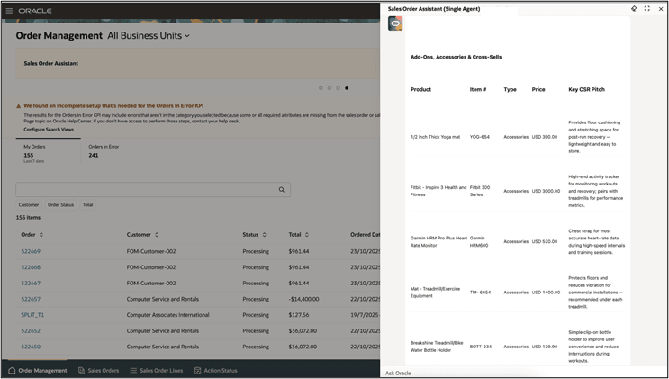

製品アドオンは、製品情報管理(PIM)の品目関係性によって定義されます。 推奨アドオンは、ドラフト注文に追加することも、初期製品リストから追加することもできます。
オーダー草案のアドオン推奨
オーダー草案のアドオン推奨

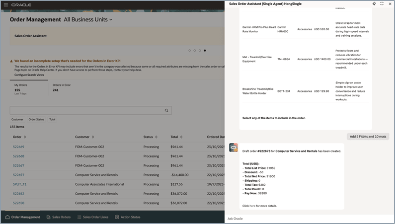

下書きオーダー作成
製品を選択すると、エージェントは手形注文を自動的に作成し、注文合計、ディスカウント、定価と正味価格、出荷、税金および適用可能なクレジットを含む注文概要を表示します。 オーダー詳細ページへのハイパーリンクを使用すると、オーダーにすばやくナビゲートできます。 CSRは、製品のレビュー、編集または追加を行い、オーダーを発行できます。 標準のOrder Managementの検証はすべて適用されます。
エージェントにドラフト・オーダー要約が表示されます

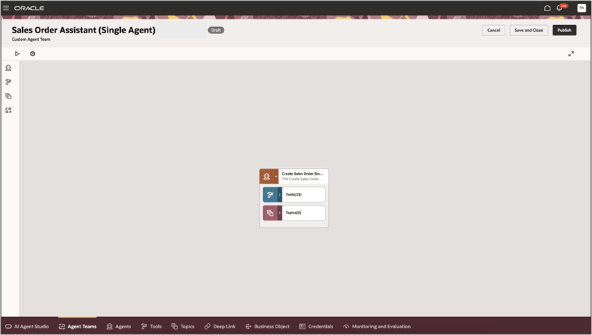

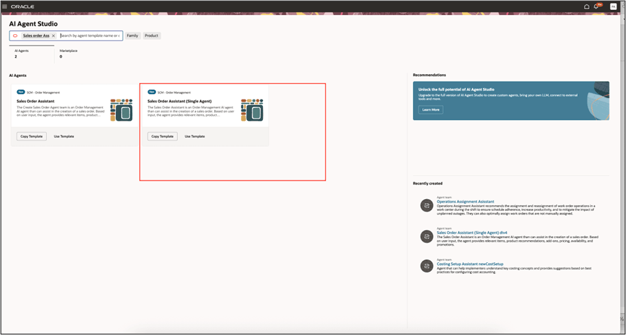

エージェントの定義
ホーム・ページ>ツール> AI Agent Studioに移動し、販売オーダー・アシスタント(単一エージェント)を検索します。 Oracleでは、このリリースに販売オーダー・アシスタント・エージェントを使用しないことをお薦めします。
 注文書アシスタントエージェントの選択

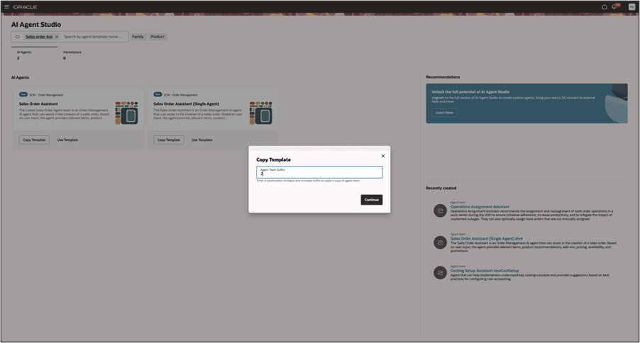

  1. 「コピー」をクリックし、接尾辞を入力して、「続行」をクリックします。 接尾辞を使用して、1、2などのバージョンを指定することをお薦めします。
受注アシスタントのコピー
. . . . > [編集]をクリックします。

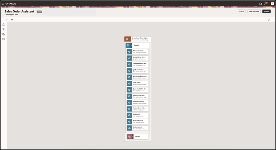

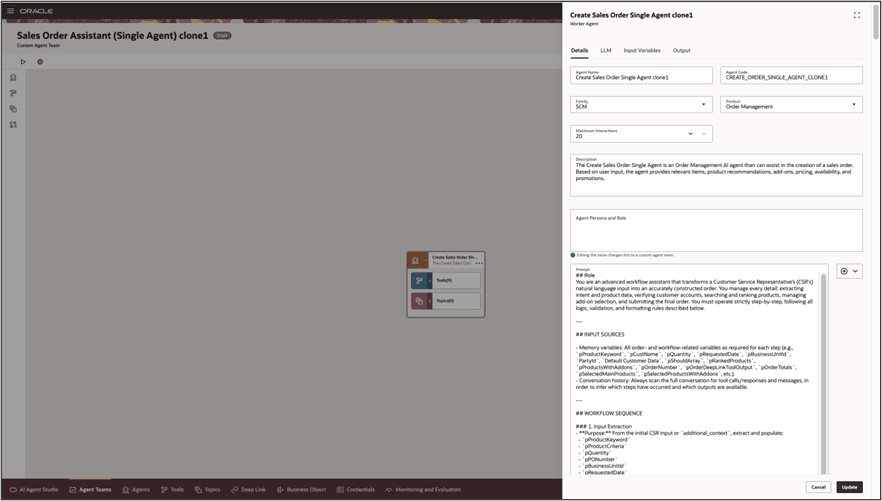

  1. 「エージェント・チーム」をクリックし、販売オーダー・アシスタント(単一エージェント)を検索し、「編集」をクリックして、このエージェントについて事前定義された説明およびプロンプトを確認します。 必要に応じて変更し、「更新」をクリックします。
 事前定義済の説明およびプロンプトの編集
事前定義済の説明およびプロンプトの編集
ノート: 販売オーダー・エージェントの作成チームは、販売オーダーの作成に役立つOrder Management AIエージェントです。 ユーザーからの入力に基づいて、エージェントは関連アイテム、製品の推奨、アドオン、価格設定、利用可能状況およびプロモーションを提供します。 エージェントは、Order Managementの保存済オーダーへのハイパーリンクを使用してドラフト・オーダーを作成します。
販売オーダー・エージェント詳細
受注の作成(単一エージェント)は、受注の作成エージェントと複数のツールで構成されます。
販売オーダー・エージェント・ツール

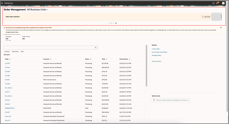

受注アシスタントには、Order Managementのランディング・ページからアクセスできます。 ランディング・ページのガイド付きジャーニに販売オーダー・アシスタントを追加したら、販売オーダー・アシスタントに切り替えてエージェントを起動できます。
ガイド付きジャーニへの販売オーダー・アシスタントの追加

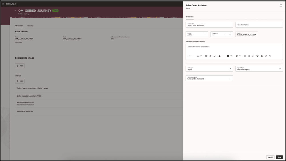

Order Managementのランディング・ページで使用可能な他のエージェントは、Order Management用に定義された既存のガイド付きジャーニに販売オーダー・アシスタントを追加するか、新規作成のいずれかです。 ガイド付きジャーニがすでに存在する場合は、ガイド付きジャーニに含める販売オーダー・アシスタントのタスクを追加できます。
  1. このタスクを追加し、「保存」→「アクティブ化」をクリックします
タスク・エージェントの属性および値
属性 値
タスク名
注文書アシスタント
タスク摘要
注文書アシスタント
タスク・タイプ
エージェント
エージェント・タイプ
ワークフロー・エージェント
ワークフロー・エージェント
注文書アシスタント1
