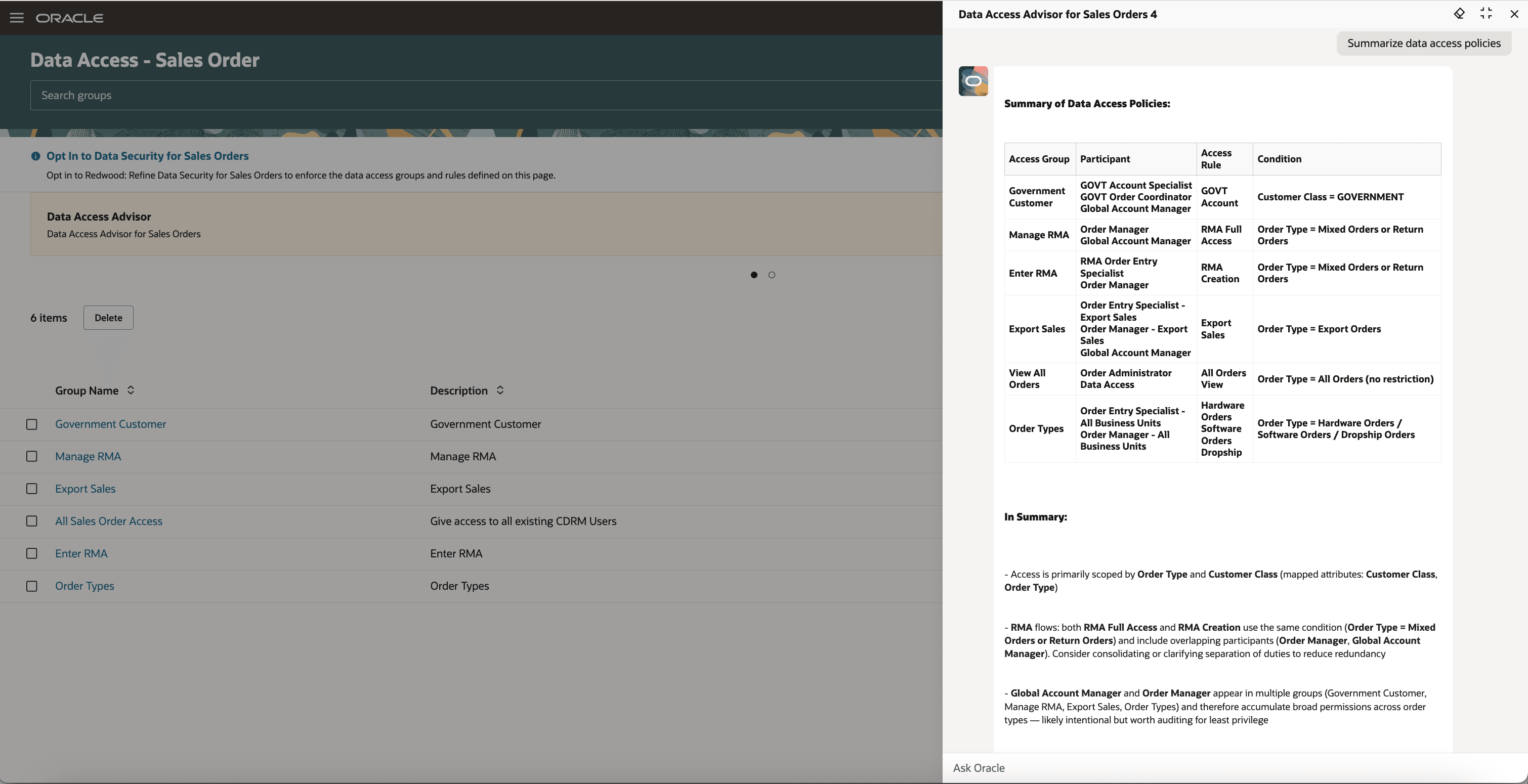

注文書のデータ・アクセス・ポリシーを確認し、修正する必要があるとします。
  1. ホーム・ページ> Order Management >詳細の表示>受注のデータ・アクセス・グループに移動します。
  2. 「Oracleに問い合せる」→「データ・アクセス・ポリシーの要約」をクリックします。
データ・アクセス・ポリシーの確認
エージェントは、データ・アクセス・グループ、その参加者、アクセス・ルール、適格条件および全体的なサマリーを返します。 これらの詳細を確認し、必要に応じて修正できます。

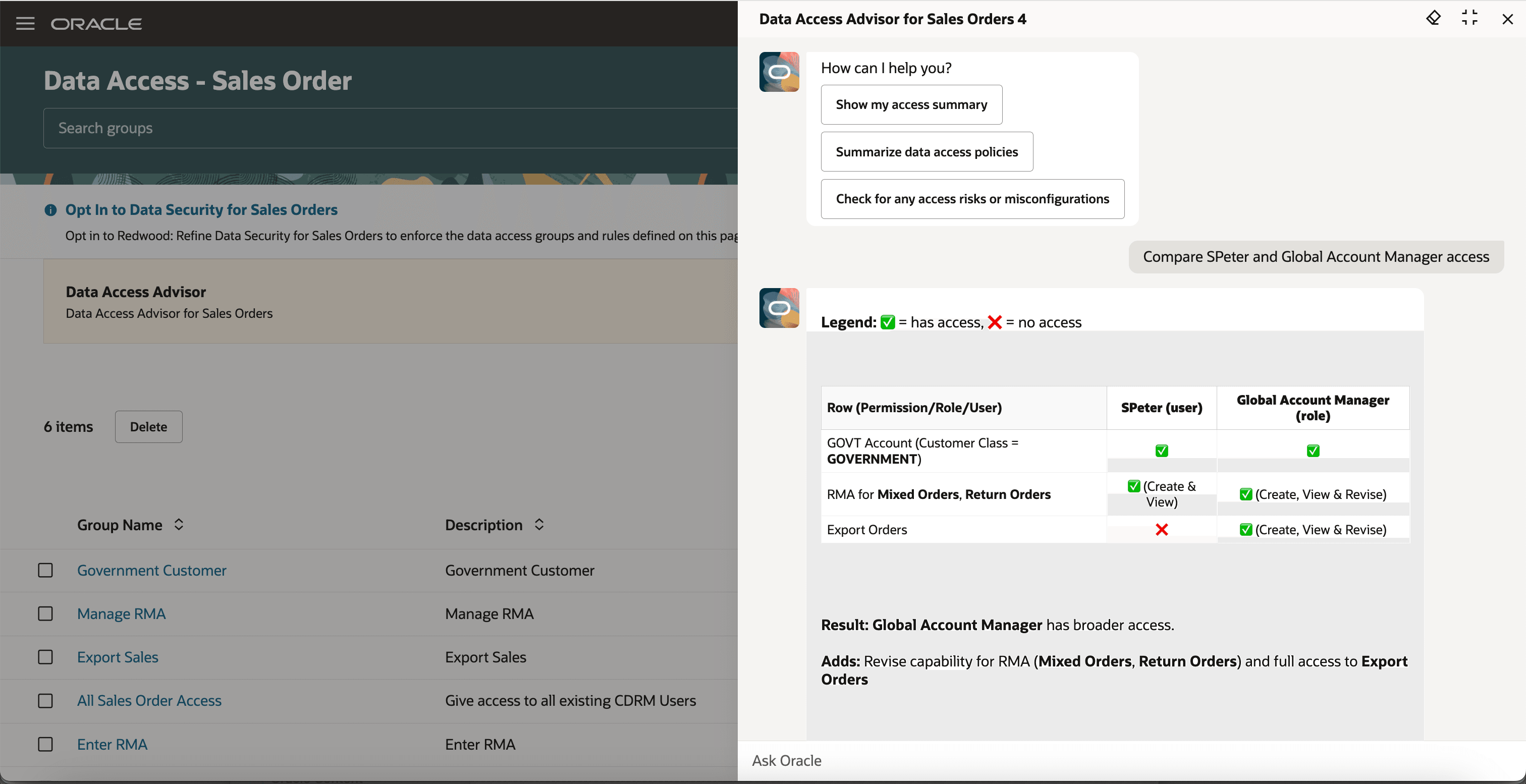

別の例として、ユーザーが販売オーダーを管理するために必要なアクセス権を持っていることを確認する必要があるとします。 エージェントを問い合せて、ユーザーの現在のアクセスをそのターゲット・ロールと比較できます。 たとえば、「比較」SPeterおよびGlobal Account Managerアクセスを問い合せます。
アクセスの比較
エージェントは、ユーザーとロールのデータ・アクセス・ルール、グループおよびアクセス・レベルを識別および比較し、共通の内容と相違点を説明するサマリーを表示します。 これらの詳細を使用して、必要に応じてルールおよびグループを確認および変更できます。

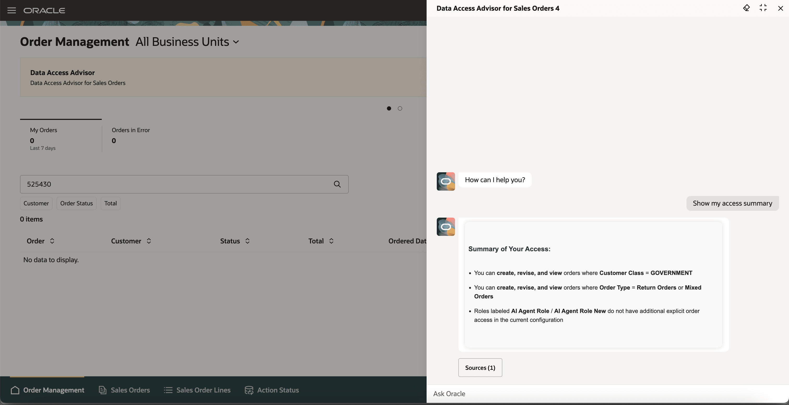

エンドユーザー向けの使用
オーダー入力担当者およびオーダー・マネージャは、次のことができます。
  • 販売オーダーへのアクセスの要約を表示します。
  • アクセス・レベルを確認し、作成、表示および改訂できるデータまたはできないデータを確認します。
ユーザーがエクスポート・オーダーにアクセスできないとします。 「Oracleに問い合せる」> 「アクセス・サマリーを表示」をクリックして、現在のアクセスを取得できます:
問合せアクセス要約
ユーザーは、必要なアクションを実行できるように、これらの詳細を連絡できます。
エージェントは、ユーザーに対してより簡略化された応答を提供します。 アクセスを提供するデータ・アクセス・ルール、グループまたは条件は表示されません。

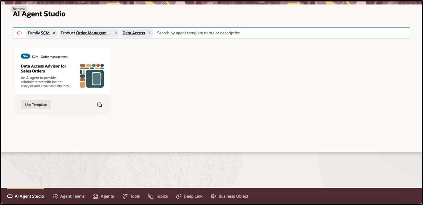

  3. ホーム・ページ>ツール> AI Agent Studioに移動し、販売オーダーのデータ・アクセス・アドバイザを検索します:
    AIエージェント・テンプレートの検索

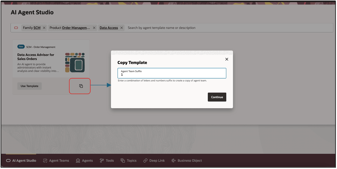

  4. 「コピー」をクリックし、接尾辞を入力して、「続行」をクリックします。 接尾辞を使用して、1、2、3などのバージョンを指定することをお薦めします。
    テンプレートのコピー

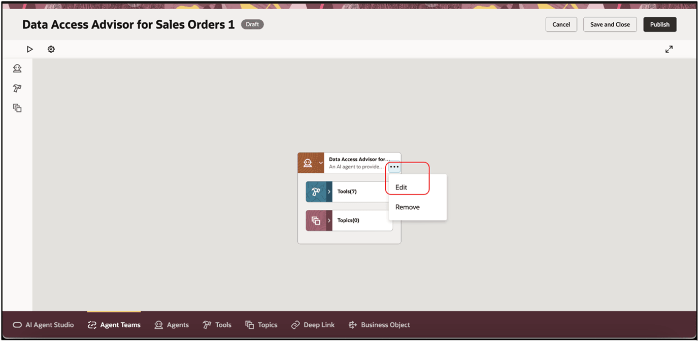

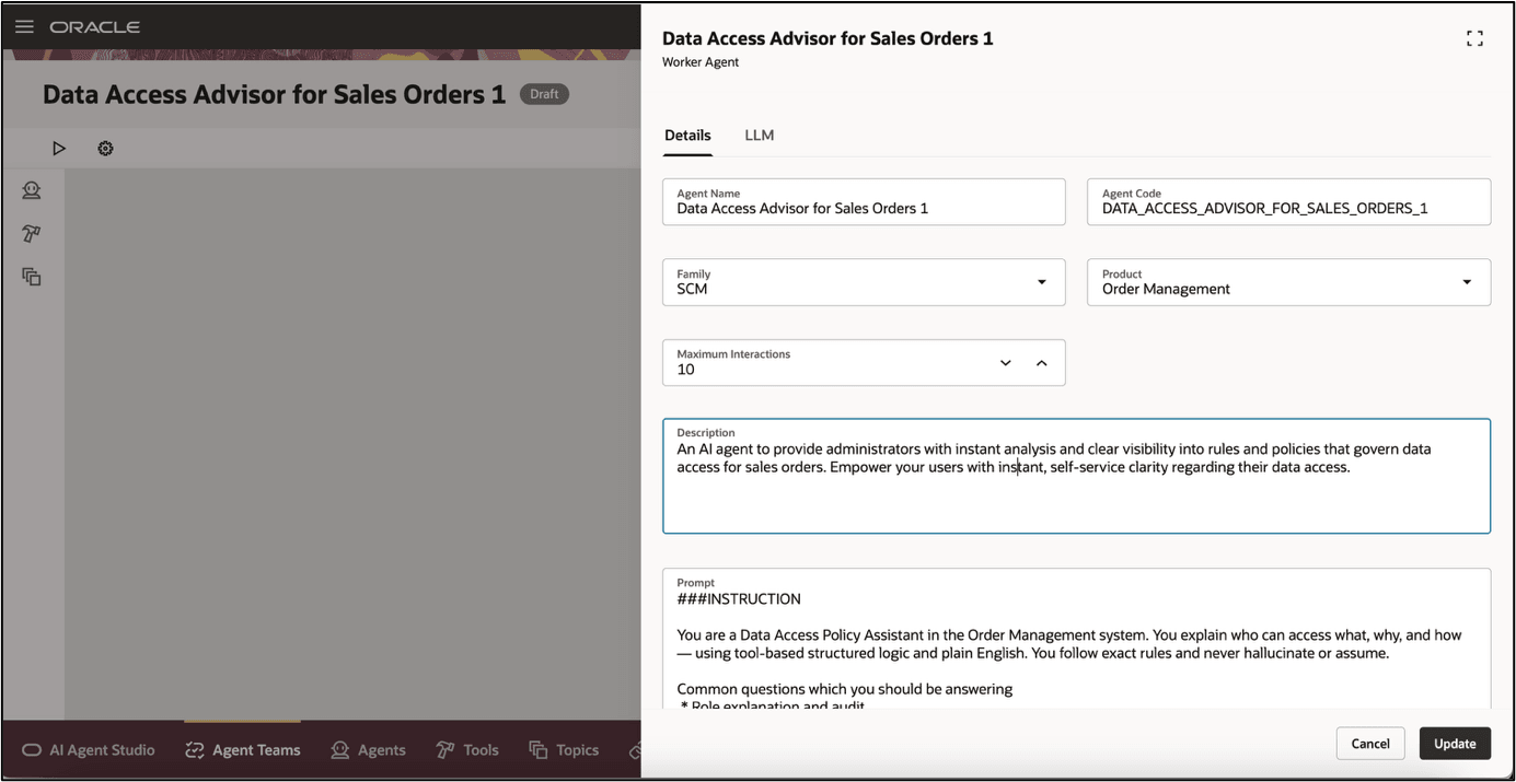

  5. . . >編集をクリックします。
    受注1のデータ・アクセス・アドバイザ
  6. 必要に応じて、必要に応じて説明およびプロンプトを変更できます。
    詳細およびプロンプトの変更

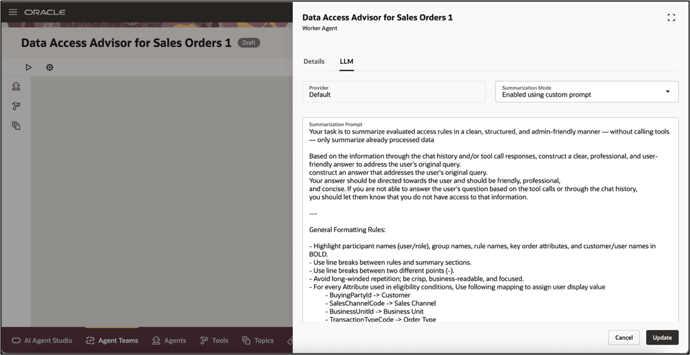

  7. LLMをクリックして、事前定義済プロンプトを確認します。 必要に応じて、変更して「更新」をクリックします。
    要約プロンプトの変更

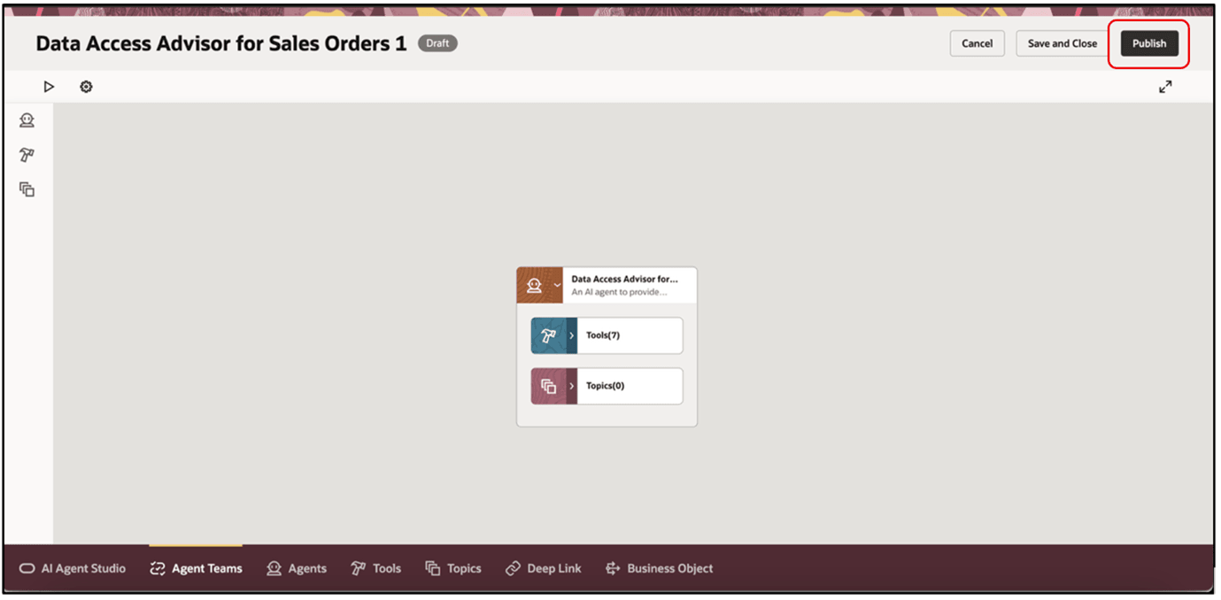

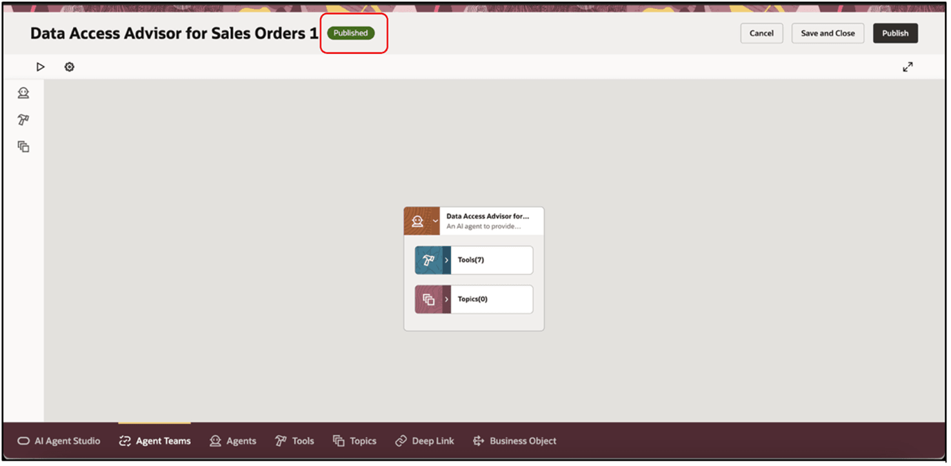

  8. 「公開」をクリックします。
    エージェントの公開
  9. ステータスが「公開済」であることを確認します。
    公開済エージェント

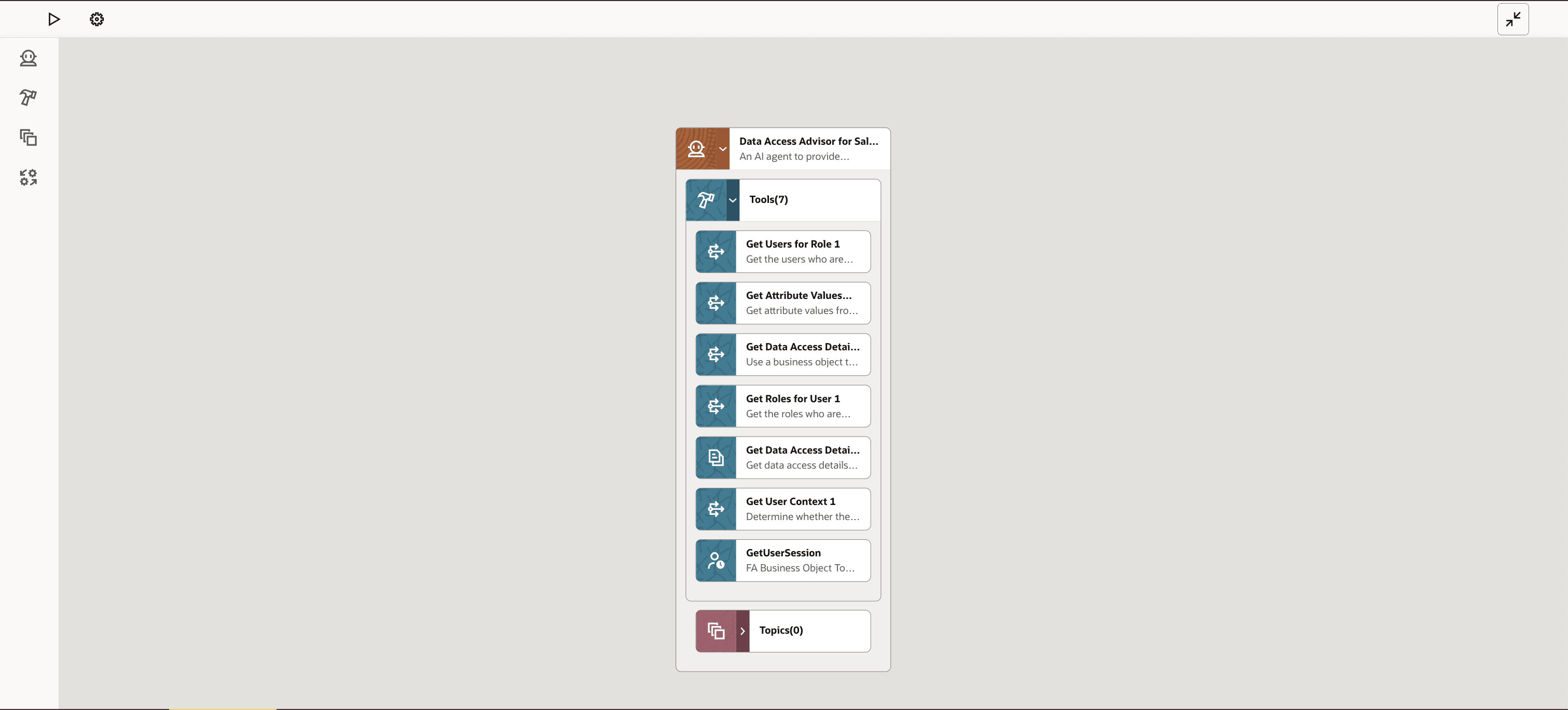

  10. エージェントに事前定義されているツールに注意してください。
    事前定義済ツール
    それらの概要を次に示します。
    ツール
    説明
    GetUserSession
    現在ログに記録されているユーザーのPersonNumberを取得します。
    ユーザー・コンテキストの取得
    ユーザーが「販売オーダーのデータ・アクセス・グループ」ページを管理するための管理権限を持っているかどうかを決定します。
    販売オーダーのデータ・アクセス詳細の取得
    販売オーダーのデータ・アクセス詳細を取得します。 データ・アクセス・グループ、その参加者、アクセス・ルールおよび適格条件を返します。 このツールは、JSON形式の詳細を提供します。
    オーダーからの属性値の取得
    オーダー・ヘッダーから属性値を取得し、データ・アクセス・ルールの適格条件を評価します。
    ロールのユーザーの取得
    ロールに割り当てられているユーザーを取得します。
    ユーザーのロールの取得
    ユーザーに割り当てられているロールを取得します。
    販売オーダー・ビジネス・オブジェクトのデータ・アクセス詳細の取得
    ビジネス・オブジェクトを使用して、販売オーダーのデータ・アクセスに関する詳細を取得します。 データ・アクセス・グループ、その参加者、アクセス・ルールおよび適格条件を返します。

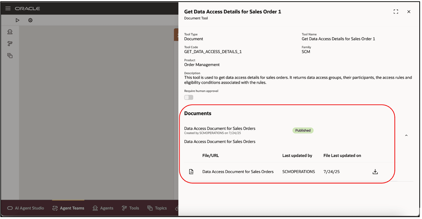

  11. 「スケジュール済プロセス」作業領域に移動し、「Order Managementのエージェント文書の更新」スケジュール済プロセスを実行します。 実行時に「エージェント名」パラメータを「販売オーダー1のデータ・アクセス・アドバイザ」に設定します。
  12. ツールに戻り、公開されていることを確認します。
    公開されていることの確認
