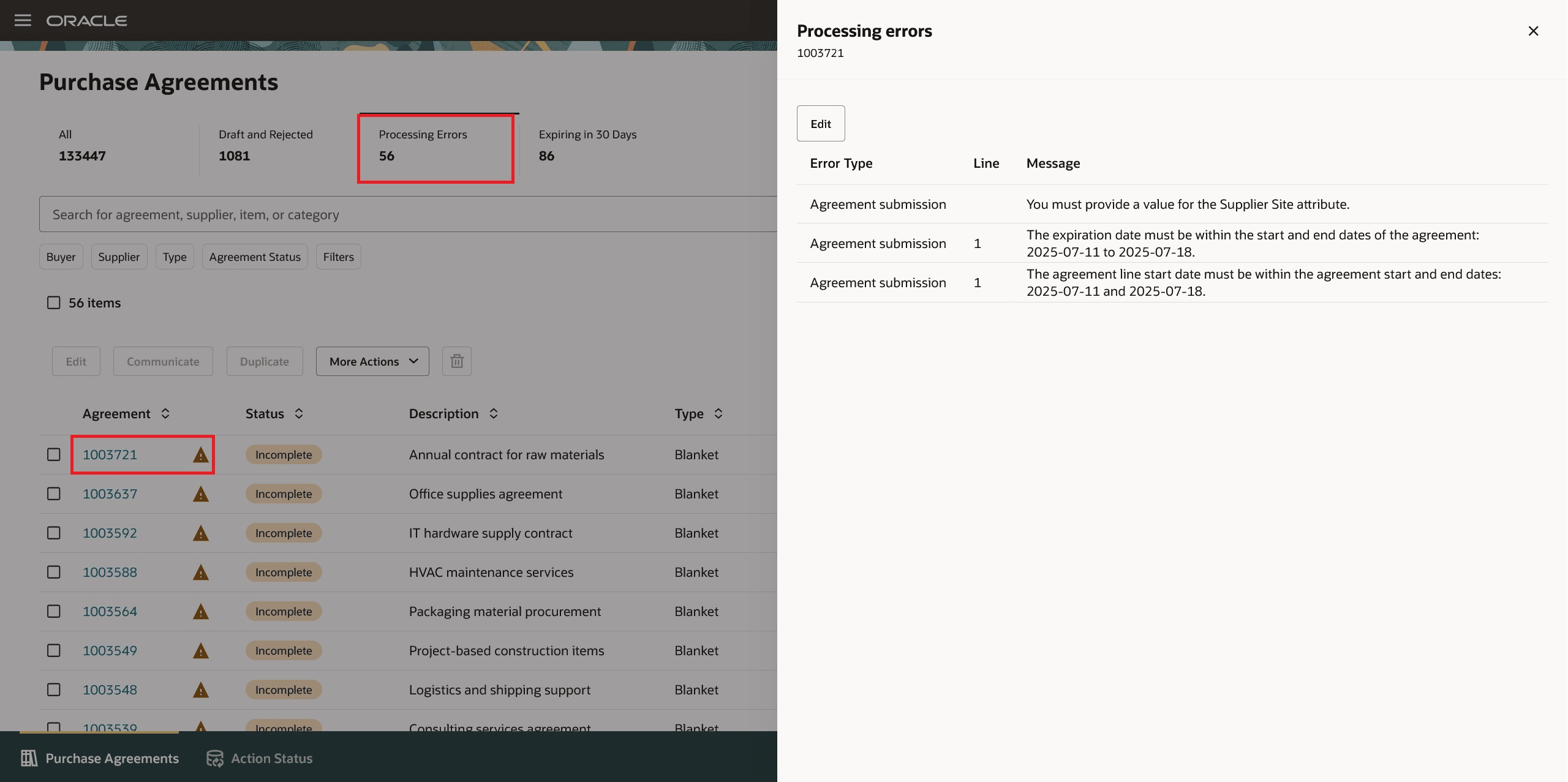

新しく導入された「処理エラー」メトリックは、発行エラーのある購買契約(購買契約と変更オーダーの両方からのエラーを含む)の数を示します。 このメトリックをクリックすると、処理エラーのあるアグリーメントのリストを表示できます。
契約に処理エラーまたは例外がある場合は、契約番号の横に警告アイコンが表示されます。
警告アイコンをクリックすると、処理エラーをリストするドロワーにアクセスできます。
処理エラーのある購買契約

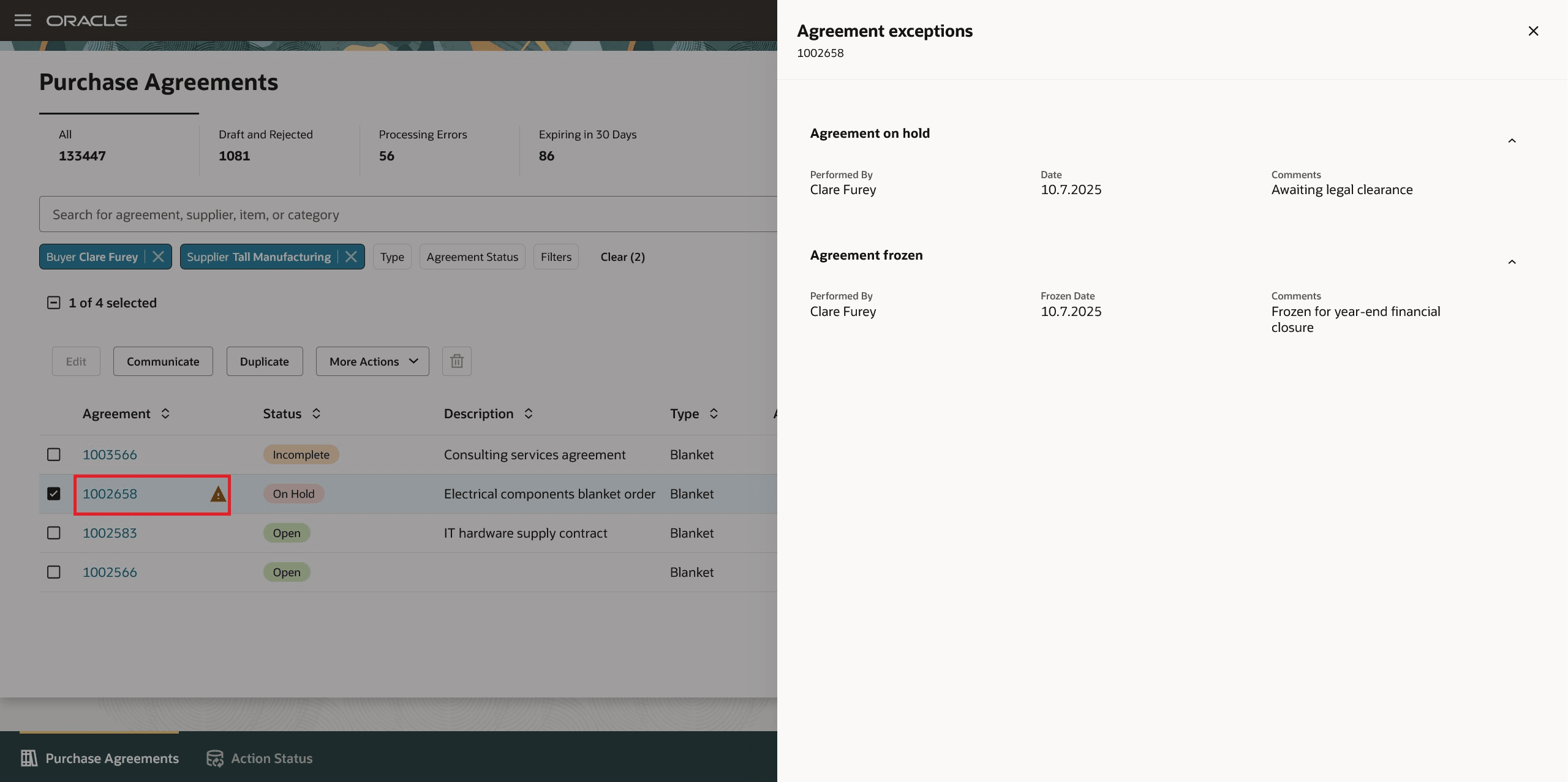

警告アイコンをクリックすると、ドロワーをオープンして、「拒否済」、「確認の期限超過」、「確定済」または「保留中」ステータス、失効済明細、サプライヤによって開始された保留中の変更、または「失効」、「超過利用」、「未利用」などの構成済アラートなどの例外を表示できます。 警告アイコンをクリックすると、これらの例外に関する追加の詳細を示すドロワーが開きます。
その他の例外のある購買契約
