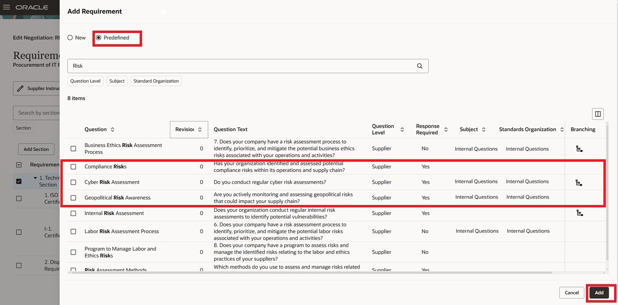

カテゴリ・マネージャは、質問リポジトリを利用して、ネゴシエーションで要件セクションおよび質問を定義できるようになりました。 要件を追加するには、「要件」ページで「事前定義済」を選択します。追加した事前定義済の質問は編集できません。 ただし、事前定義された質問の受理可能な値を選択でき、カテゴリ・マネージャは分岐した質問になる手動または事前定義済の質問を追加することもできます。 リポジトリにすでに設定されているセクションを追加するには、「資格」領域を選択します。

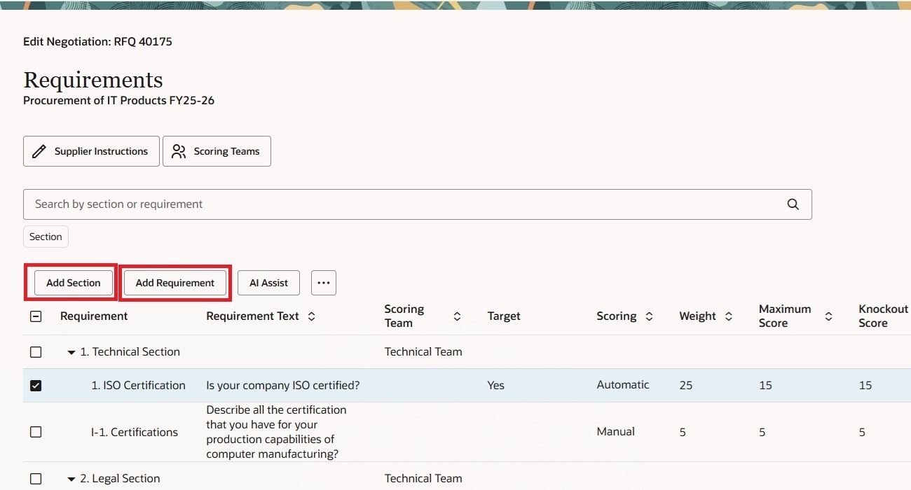

「ネゴシエーション要件」ページ
ネゴシエーション要件ページ
要件としての事前定義済質問の追加
事前定義済質問を要件として追加

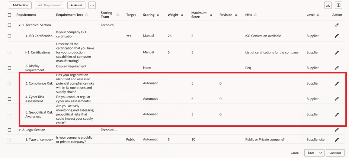

要件に追加された事前定義済質問
要件に追加された事前定義済質問

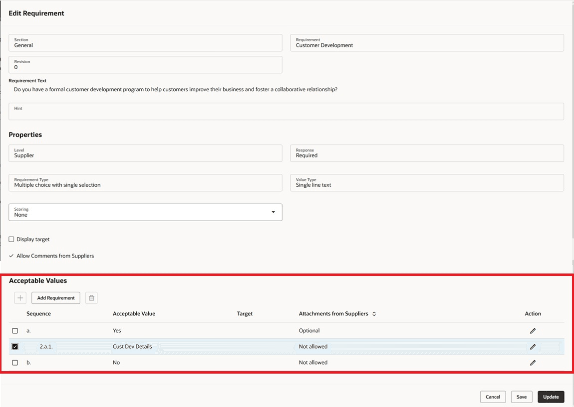

事前定義済の分岐質問を含む要件の編集ページ
許容値への事前定義済質問の追加

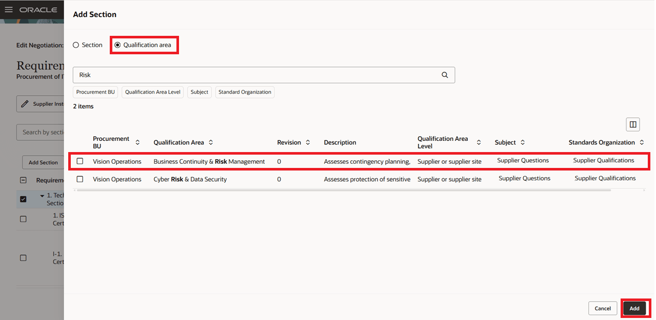

セクションとしての資格領域の追加
セクションとしての資格領域の追加
セクションとして追加された資格領域
セクションとして追加された資格領域
