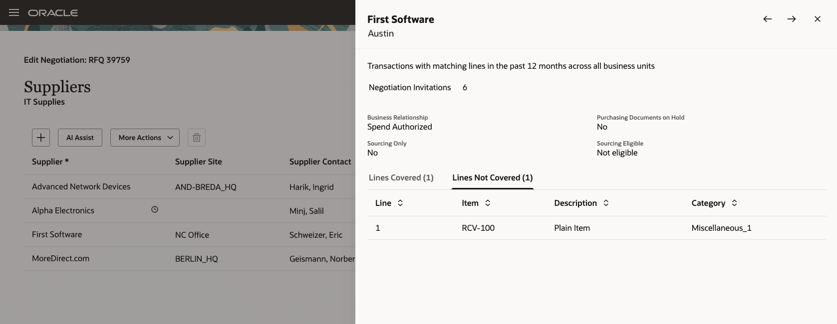

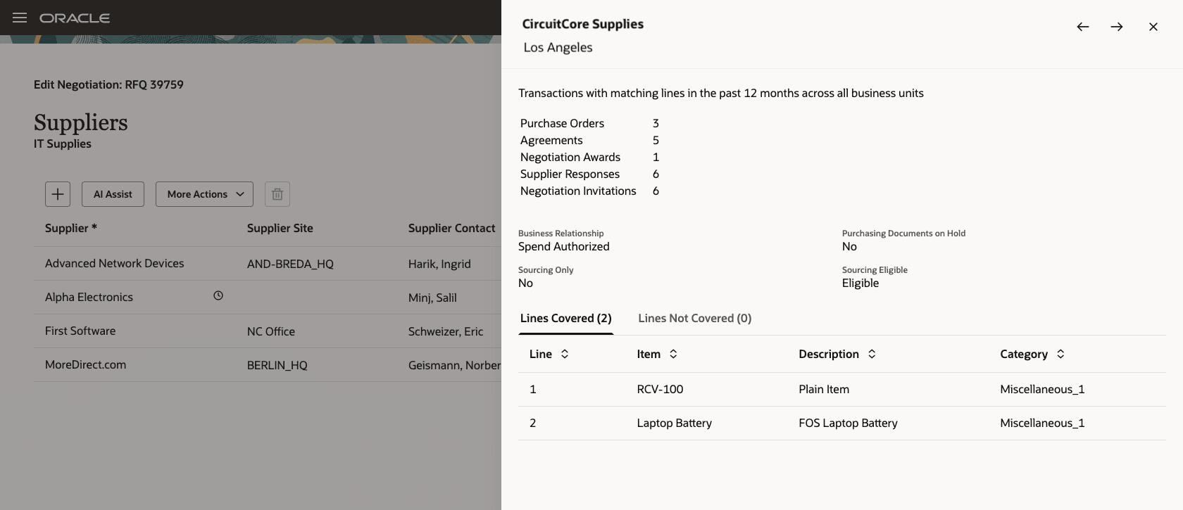

提示サプライヤの詳細のレビュー
提示サプライヤの詳細のレビュー
また、AI提案を推進するネゴシエーション明細の過去のトランザクション要約など、サプライヤに関する情報をレビューすることもできます。
ネゴシエーション明細が提示サプライヤの対象外です
提示サプライヤによってカバーされないネゴシエーション明細
サプライヤと照合されなかったネゴシエーション明細は、クイック・レビューのために「対象外明細」の下に表示されます。

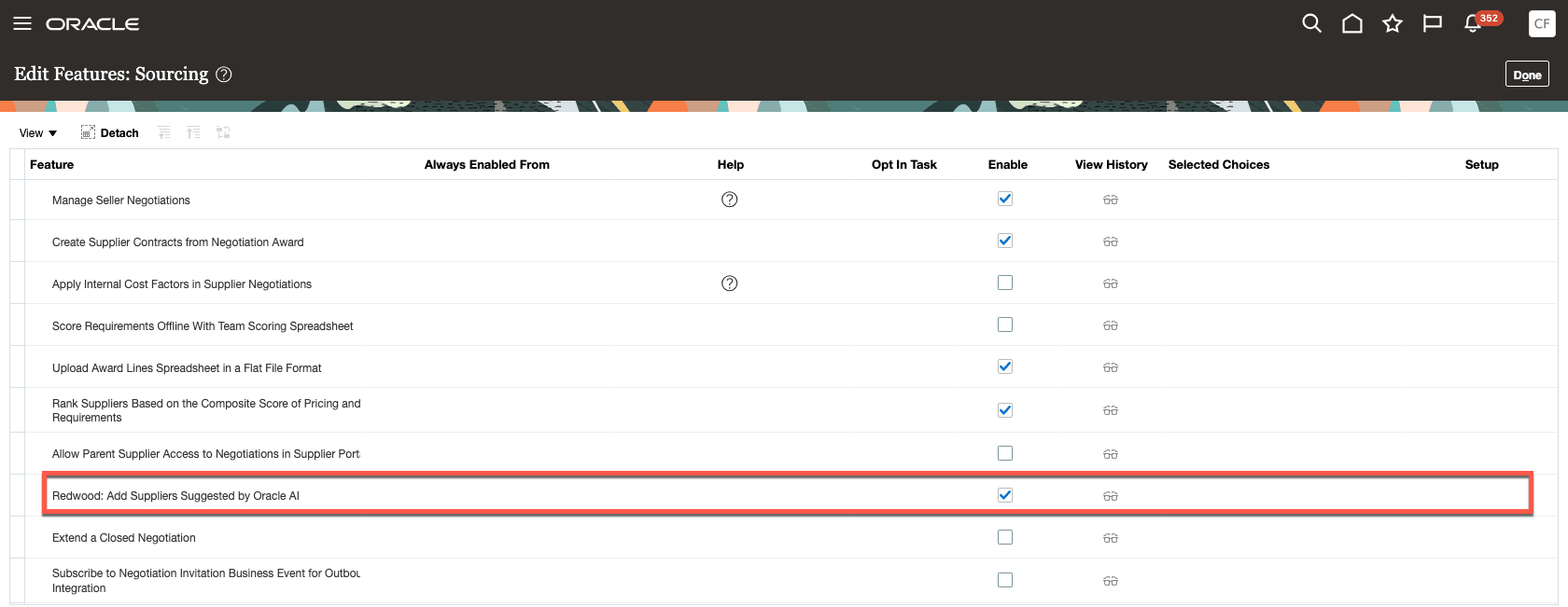

有効化のステップ
この機能を有効にするには、オプトインUIを使用します。 手順は、この文書の「新機能のオプションの取込み」の項を参照してください。
オファリング: 調達
この機能は、オプト・イン「Redwood: Oracle AIにより提示されたサプライヤの追加」を使用して有効にできます。
Redwood使用可能: Oracle AIにより提示されたサプライヤの追加
Redwoodを使用可能にするためのオプト・イン: Oracle AIにより提示されたサプライヤの追加

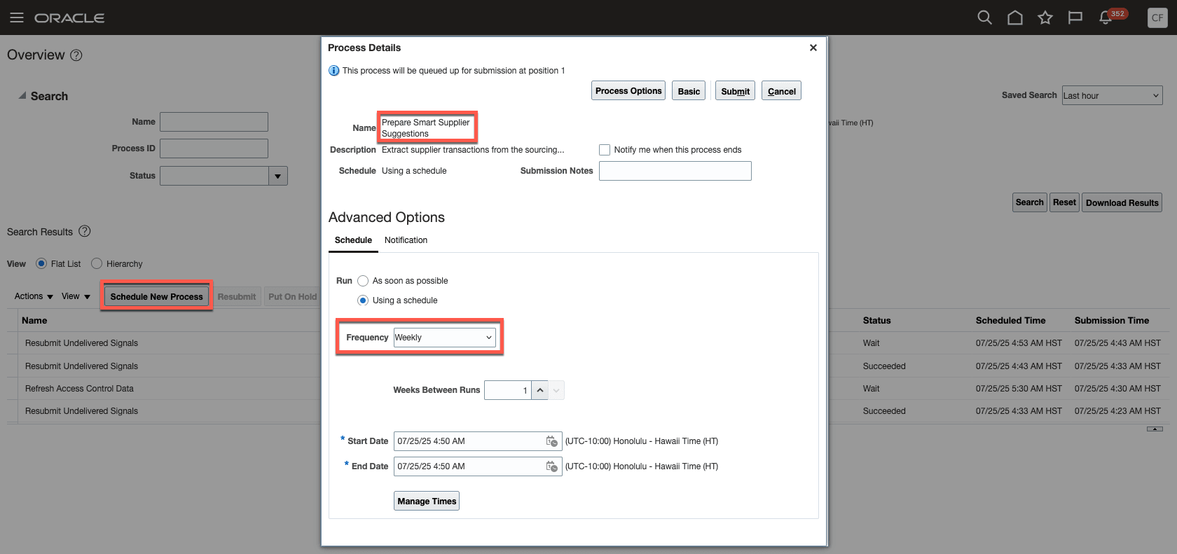

「スマート・サプライヤ提案の準備」 ESSジョブを実行して過去のトランザクションを抽出し、AIモデルをトレーニングしてサプライヤの提案を提供します。
ESSのスケジュール
「スマート・サプライヤ提示の準備」ESSジョブのスケジュール

  • 最初に「スマート・サプライヤ提案の準備」 ESSジョブを1回実行して、AIモデルをトレーニングし、アプリケーションでサプライヤ提示を有効にします。 その後、AIモデルが新しいトランザクションで定期的に再トレーニングされるため、サプライヤからの提案は引き続き使用できます。
  • 「事前スケジュール・オプション」で ESSジョブ頻度を構成して、ビジネス・ニーズに基づいて最新のトランザクションでAIモデルを定期的にトレーニングします。
  • デフォルトでは、ESSジョブは24か月の履歴トランザクションを抽出します。 ビジネス・ニーズに応じてプロファイル・オプションORA_PON_SUPPLIER_AI_NUM_OF_MONTHを更新することで、期間を構成できます。
    • 「設定および保守」作業領域で、「管理者プロファイル値の管理」設定タスクに移動します。
    • プロファイル・オプション・コードORA_PON_SUPPLIER_AI_NUM_OF_MONTHを入力して検索します。
    • プロファイル・オプション値を更新して保存します。
