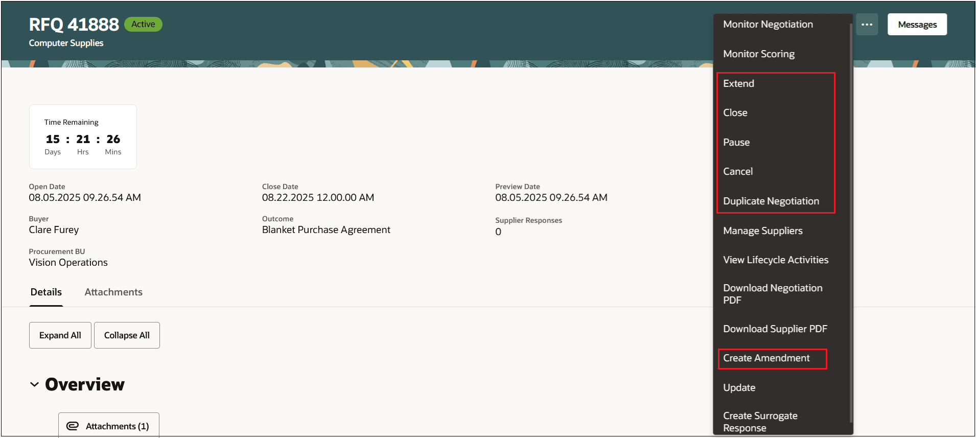

オークションなどのアクティブなネゴシエーション中に、サプライヤからの問合せを受信したり、重要な情報をブロードキャストする必要がある場合があります。 このような場合、ネゴシエーションをすばやく一時停止して応答し、必要な詳細を入力したら再開できます。 また、必要に応じてネゴシエーションを早期にクローズする柔軟性もあります。 クローズすると、サプライヤはレスポンスを送信できなくなります。ただし、必要に応じて、サプライヤのかわりに代理レスポンスを作成できます。 さらに、クローズ済ネゴシエーションを再オープンしてレスポンス期間を延長し、サプライヤが参加する時間を延長できます。 必要に応じて、ネゴシエーションを取り消すこともできます。
継続的なソーシング機会を合理化するために、以前のネゴシエーションを複製して、類似の製品とサービスのネゴシエーションを容易にできます。 ネゴシエーションが最終結果なしで終了した場合は、新しいレスポンス・ラウンドを開始して、すべての参加者にネゴシエーションへの新しいレスポンスの送信を依頼することもできます。
必要に応じて、アクティブなネゴシエーションを修正して詳細を更新できます。 修正を作成すると、参加サプライヤに通知され、それに応じて変更のレビュー、確認および応答を行う必要があります。
透明性を高め、トラッキングを向上させるには、「バージョンの比較」ページを使用します。 ドラフト・ネゴシエーションの「ネゴシエーションの表示」ページと「検証および公開」ステップの両方からアクセスできます。このページでは、最新のネゴシエーション・バージョンと以前のネゴシエーション・バージョンを比較できます。 便利なページ・レベル・スイッチャを使用すると、バージョン間を移動できます。また、変更トラッキングでは、明細または要件が追加、更新または削除されたかどうかが明確に強調表示されます。 指示や概要などのテキスト・フィールドの場合、明示的なタグはコンテンツ変更のタイプを示します。 拡張された並行比較により、ネゴシエーション管理、スケジュール日、ビジネス条件、添付など、重要な情報の違いがさらに明確になります。
