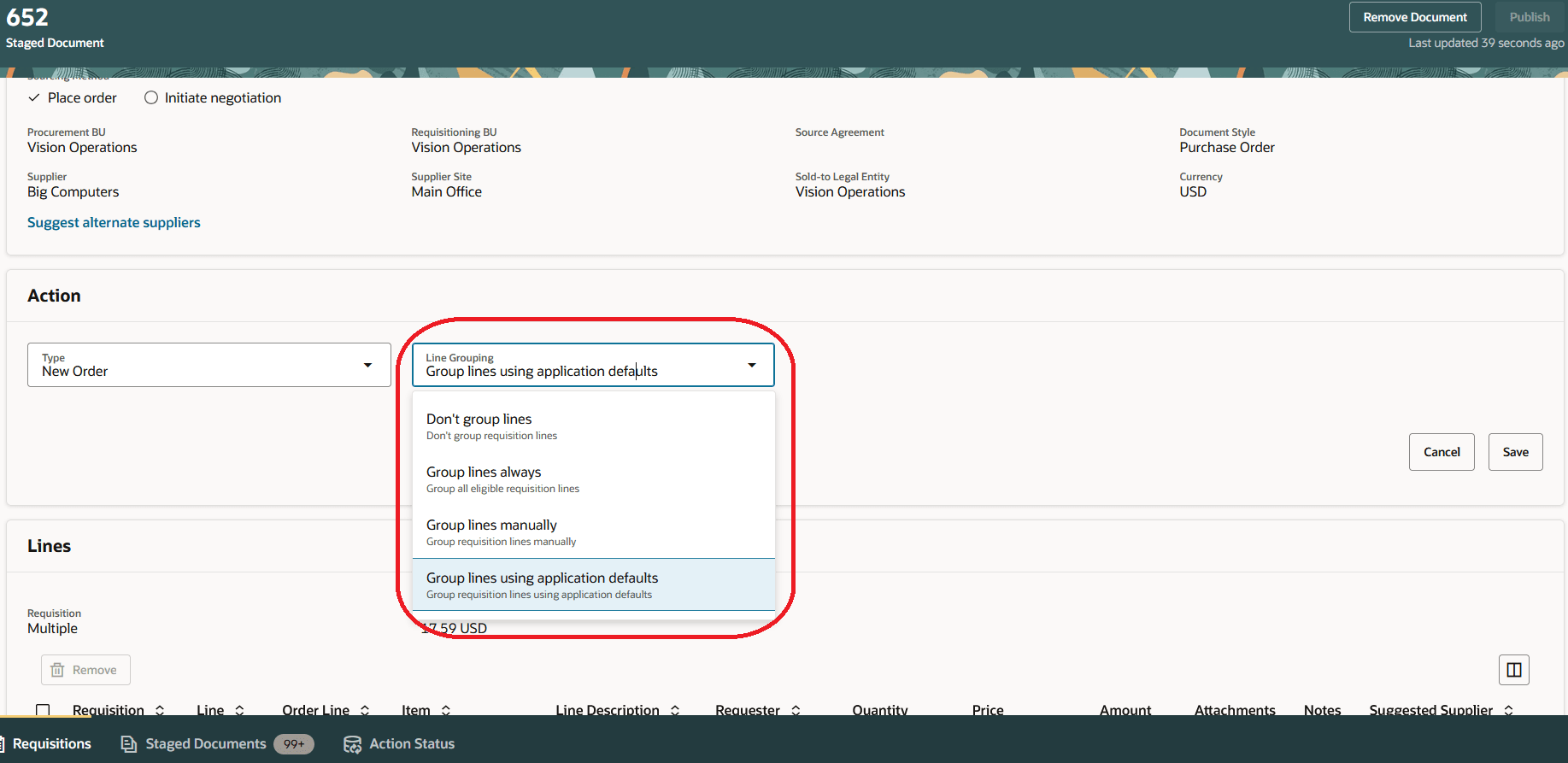

新しいステージング済文書を作成すると、明細グループ化オプションがアプリケーション・デフォルトを使用して明細をグループ化するようにデフォルト設定されます。 「処理」セクションの下にある「編集」アイコンをクリックして、明細グループ化オプションを切り替えて、最終オプションを選択する前に購買オーダー明細番号にどのような影響があるかを確認します。
ステージング済文書の明細グループ化オプション

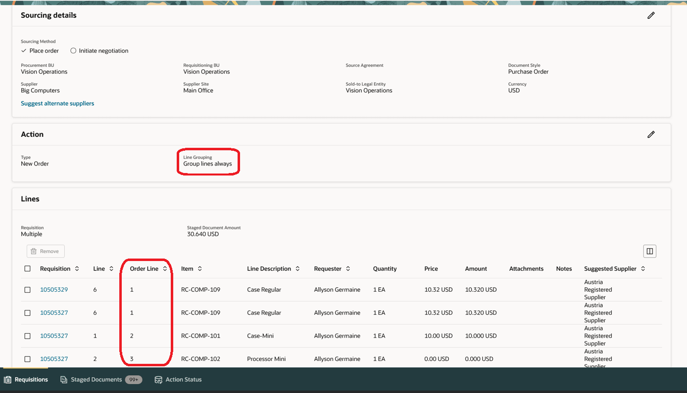

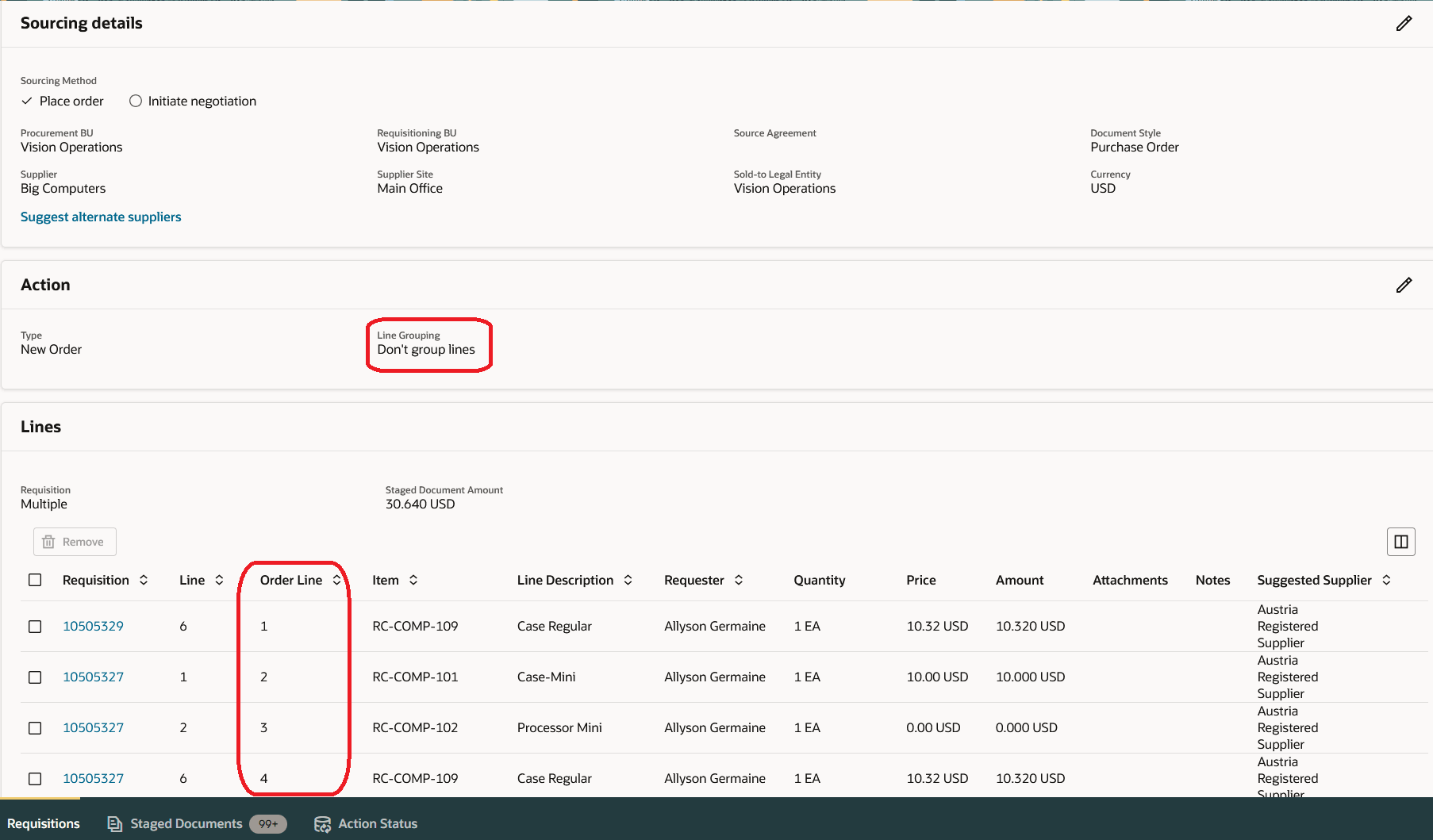

ステージング文書では、明細グループ化オプションを「常に明細をグループ化」、「明細をグループ化しない」または「明細を手動でグループ化」として選択すると、オーダー明細番号のプレビューが表示されます。 アプリケーション・デフォルトを使用してグループとして「明細グループ化」オプションを選択した場合、オーダー明細番号のプレビューは使用できません。
明細グループ化が「常にグループ明細」として選択されている場合のステージング文書のオーダー明細番号
明細グループ化が「明細をグループ化しない」として選択されている場合のステージング済文書のオーダー明細番号

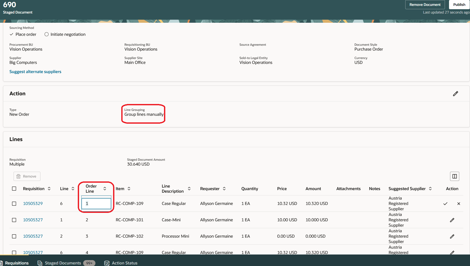

アプリケーションを使用してグループから「明細グループ化」オプションをデフォルトでグループ明細に手動で切り替えると、ステージング文書で指定されたソース契約または調達ビジネス・ユニットのグループ購買依頼明細構成に基づいて、オーダー明細番号がデフォルト設定されます。 1つのオーダー明細に組み合せる購買依頼明細と、独自のオーダー明細を持つ購買依頼明細をさらに指定できます。 購買依頼明細を新しい購買オーダーに処理するときに、オーダー明細番号を更新できます。
新規購買オーダーの購買依頼明細を手動でグループ化する場合のオーダー明細番号の入力
「明細の手動グループ化」オプションを使用して購買依頼明細を既存の購買オーダーに追加する場合、値リストから既存のオーダー明細番号を選択するか、オーダー明細番号を入力できます。 オーダー明細番号値リストには、購買依頼明細を結合できる適格な購買オーダー明細のみが表示されます。
既存の購買オーダーの購買依頼明細を手動でグループ化する場合のオーダー明細番号の選択または入力
