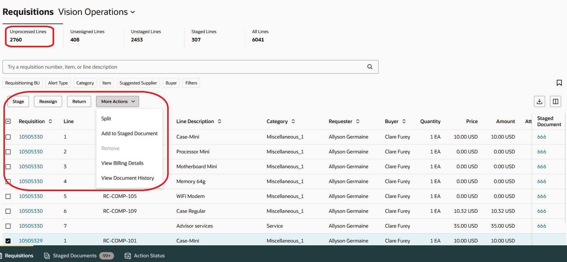

この更新の前に、「すべての明細」メトリックから、ステージ、分割、返品などの処理を実行できます。 この更新では、「すべての行」メトリックでアクションを使用できません。 かわりに、「未処理明細」メトリックを使用してこれらの処理を実行できます。
未処理明細メトリックでサポートされる処理

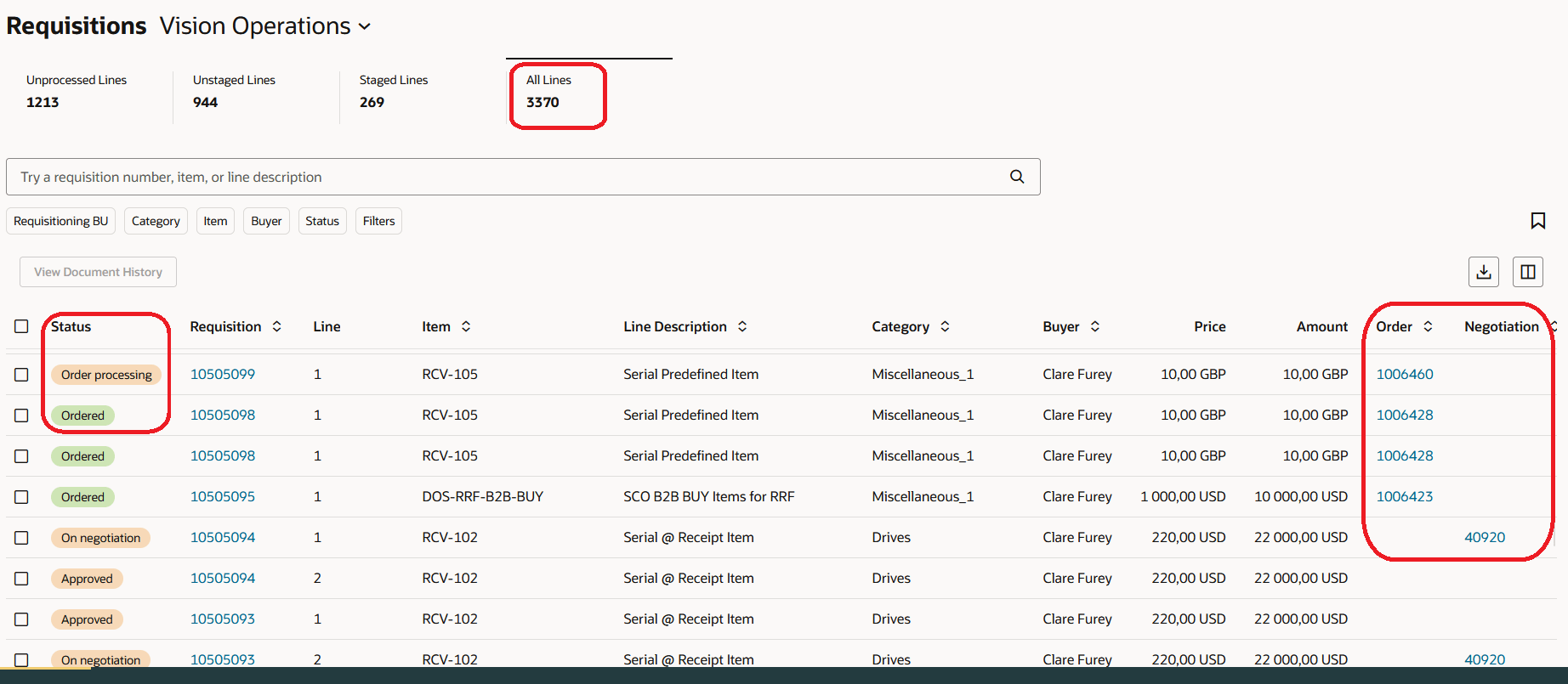

「すべての明細」メトリックの検索結果表の「ステータス」列を使用して、購買依頼明細の進捗を追跡できます。 購買オーダーまたはネゴシエーション詳細をレビューすることもできます。
「購買依頼」ページの「全明細」メトリック
「搬送済」、「受入中」、「請求済」などのステータスを使用して購買依頼明細をフィルタできます。 この2つのステータスが使用可能になりました。
| ステータス | 説明 |
| オーダー処理 | 購買依頼明細は購買オーダーに配置されていますが、オーダーはまだオープンされていないか、まだ実装されていません。 |
| ネゴシエーション時 | 購買依頼明細がネゴシエーションに配置されます。 |
