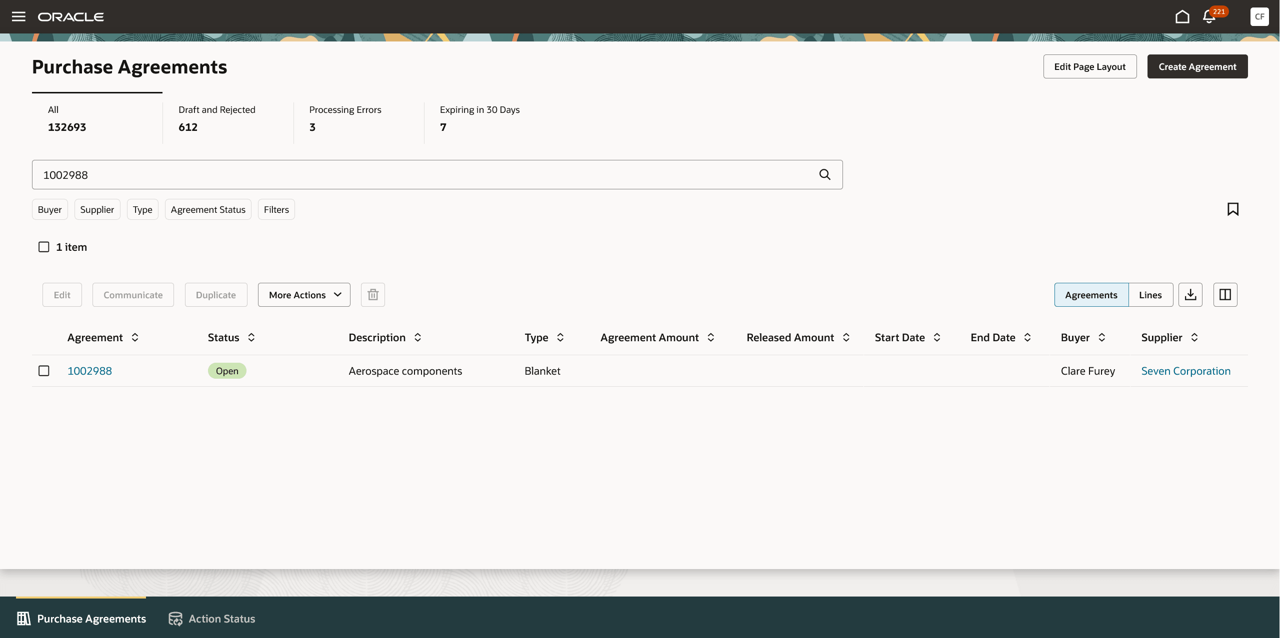

「Redwood購買契約」ページから「購買契約の表示Redwood」ページに移動し、元のページに戻ることができます。 この例では、購買契約が「Redwood購買契約」ページから起動されます:
Redwoodの「購買契約」ページからの契約の表示

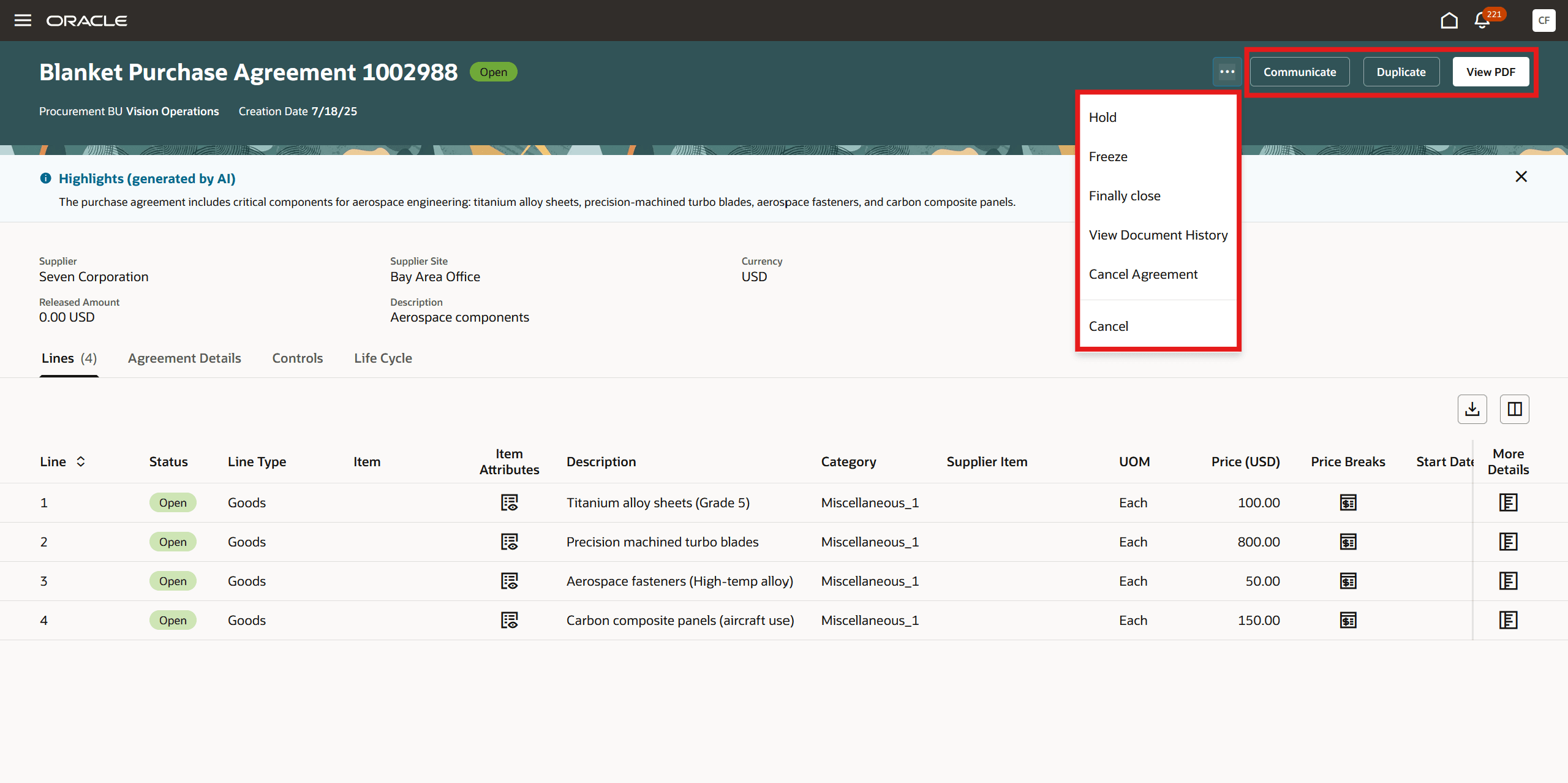

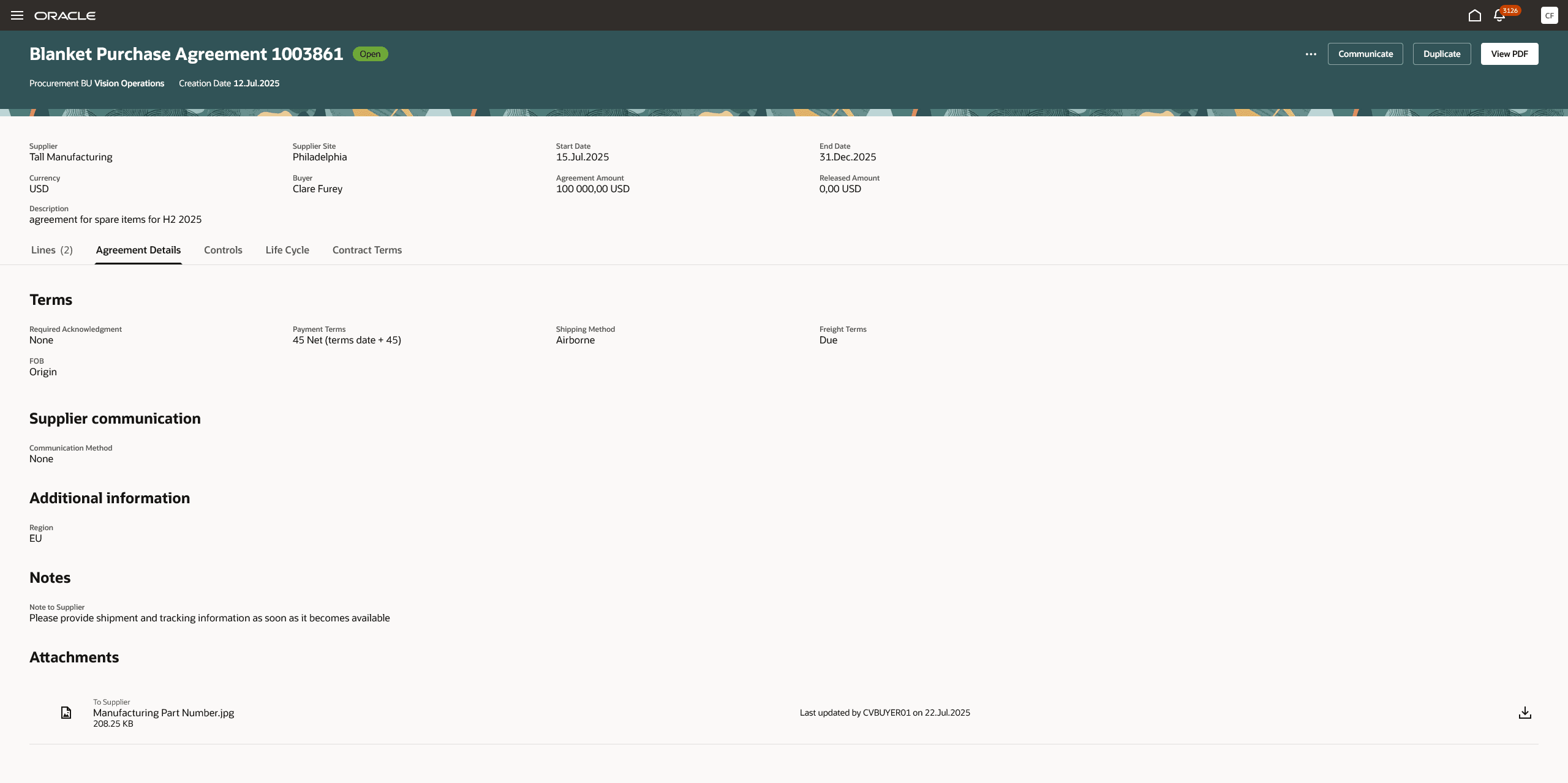

購買契約の表示中に、サプライヤ、サプライヤ・サイト、バイヤー、リリース済金額などの主要な契約情報を表示できます。 「契約詳細」タブを使用して、サプライヤ通信詳細、条件、ノートおよび添付などの追加の購買契約情報を表示できます。
購買契約の表示 - 契約詳細

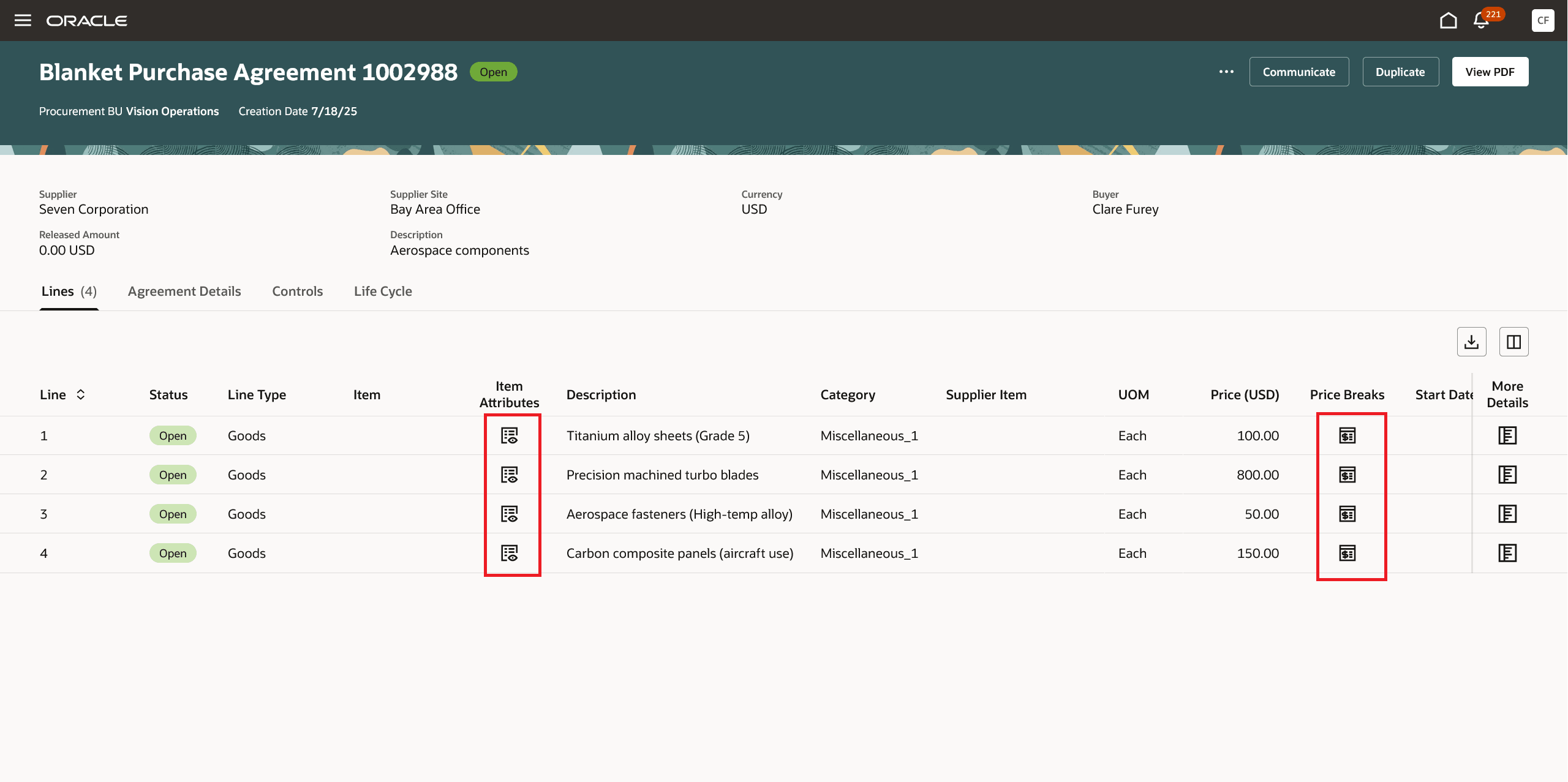

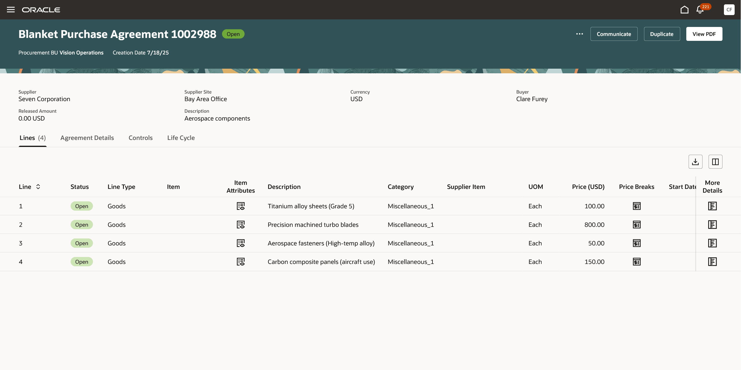

包括購買契約の明細表が表示されます。 「明細」タブを使用して、サプライヤから購買中の商品およびサービスの詳細を表示できます。
購買契約の表示 - 「明細」タブ
「明細」タブの価格分岐と品目属性

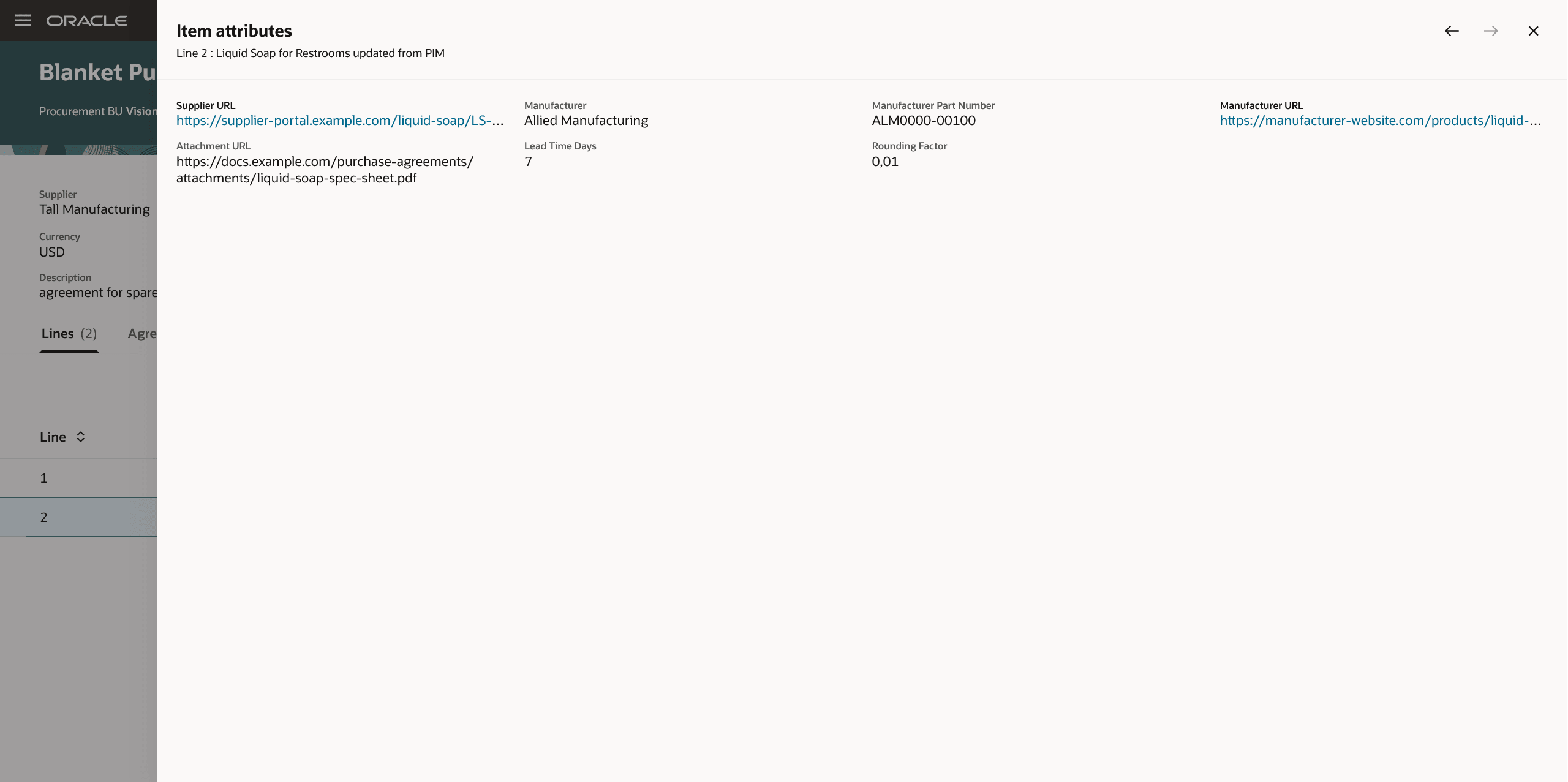

「明細」表の「品目」属性ドロワーを使用して、包括購買契約明細に入力された詳細摘要、製造業者、製造業者部品番号、リード・タイム日数などの品目属性の詳細を表示します。
包括契約明細の品目属性ドロワー

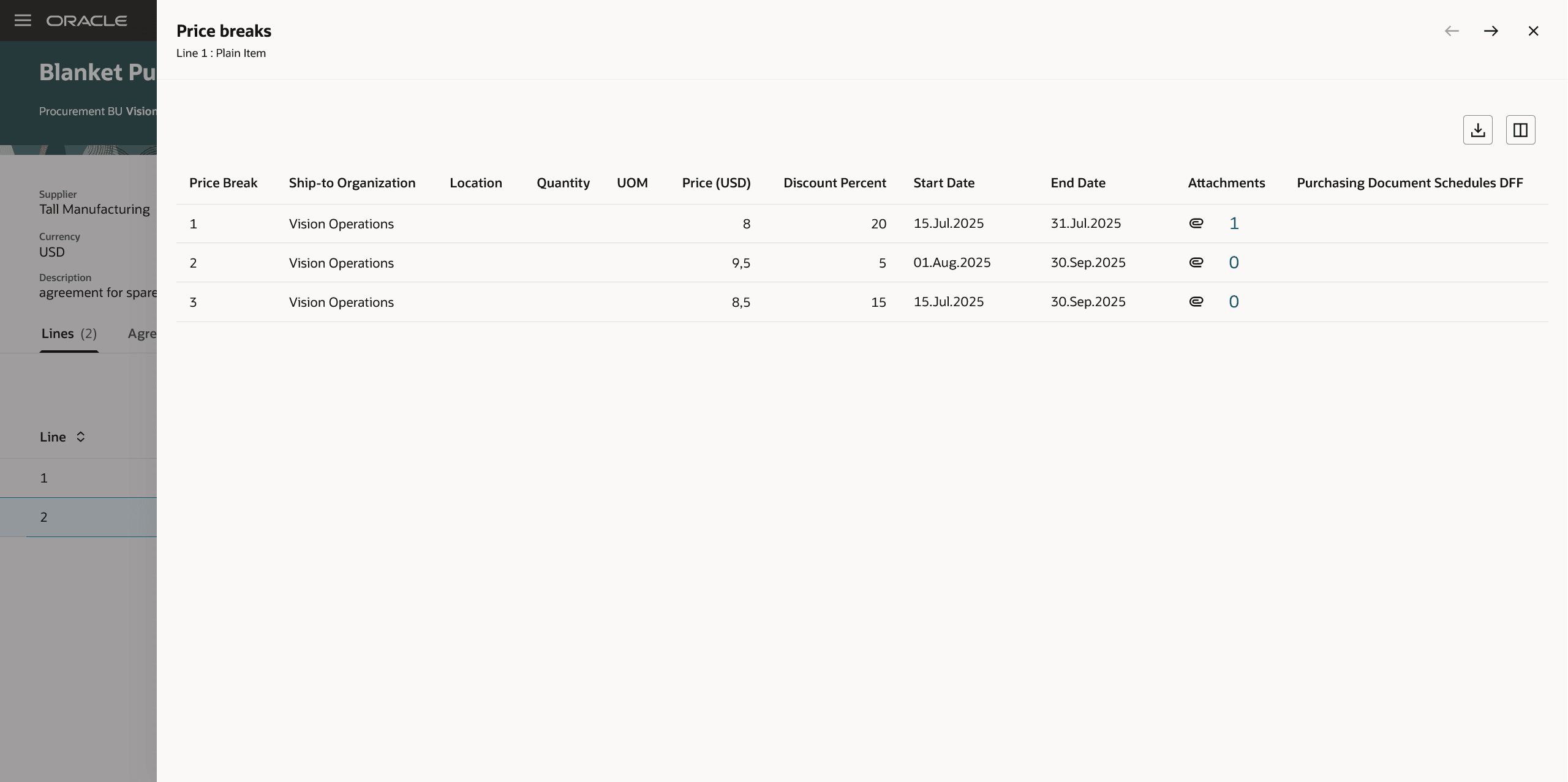

「明細」表の「価格分岐」ドロワーを使用して、包括購買契約明細に入力された価格分岐情報を表示します。
包括契約明細の価格分岐ドロワー

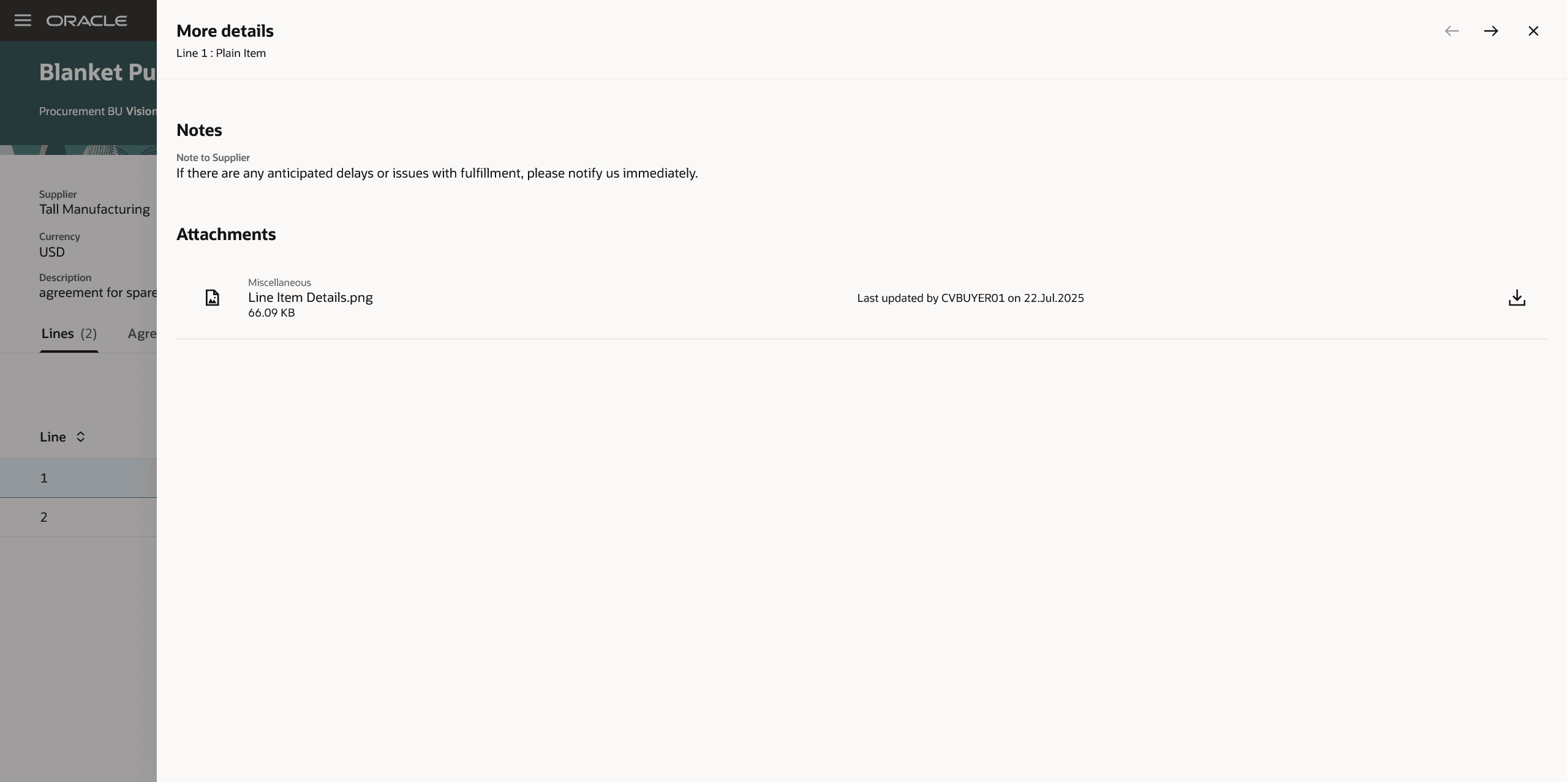

明細の「詳細」ドロワーを使用して、包括購買契約明細に固有の追加情報とノート、添付を表示します。
包括契約明細の詳細ドロワー

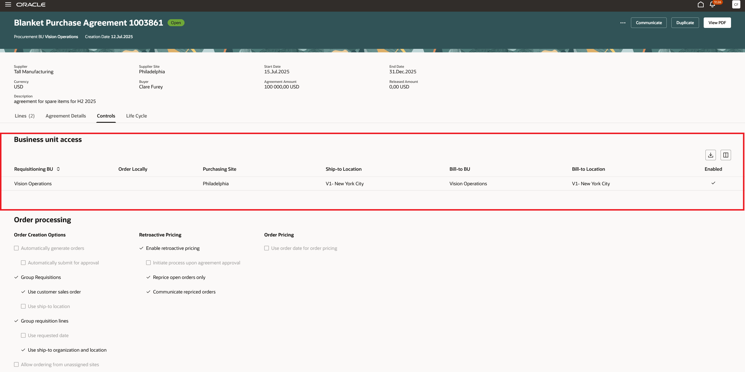

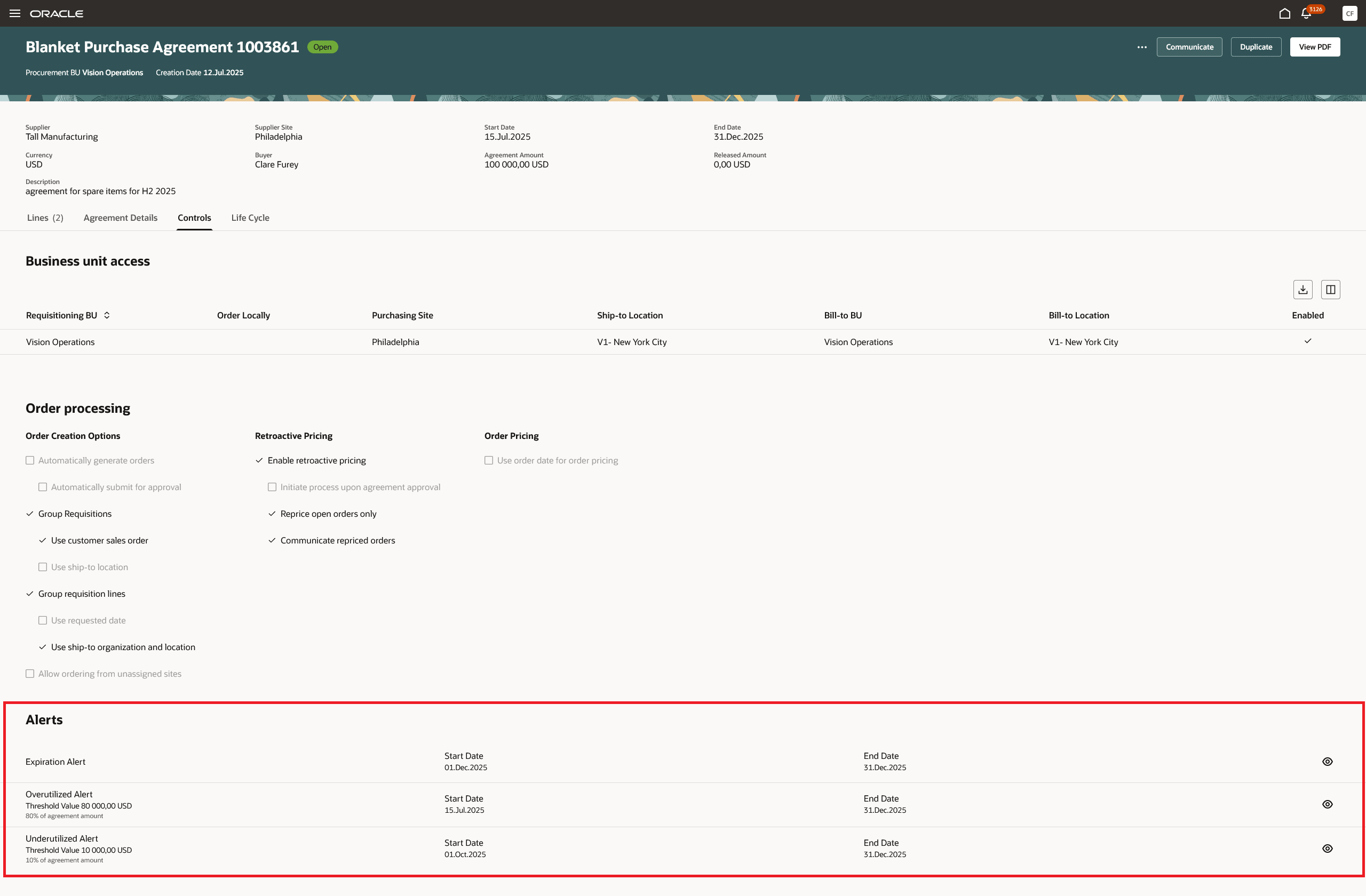

「管理」タブを使用して、購買契約を使用できる購買依頼発行ビジネス・ユニットの構成と、契約の使用率および失効をモニターするためのオーダー処理指示およびアラートを表示します。
「管理」タブでのビジネス・ユニット・アクセス
「管理」タブでのオーダー処理
失効済、過剰利用済および未利用アラートで構成された購買契約

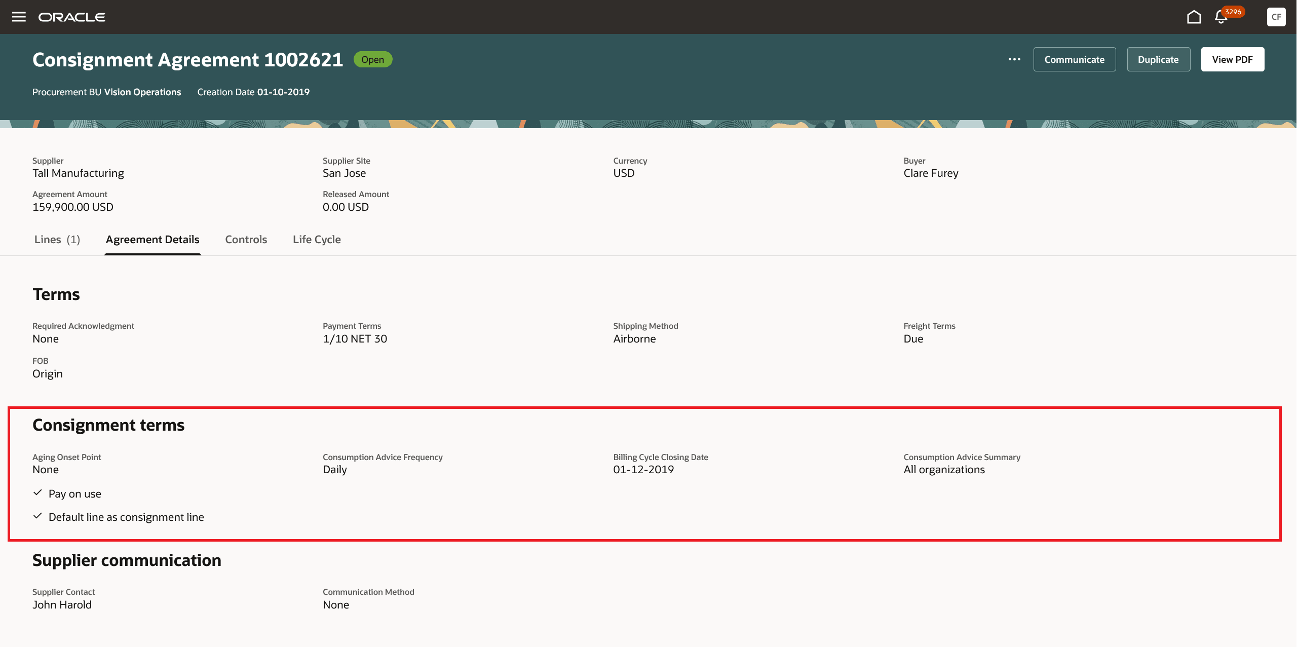

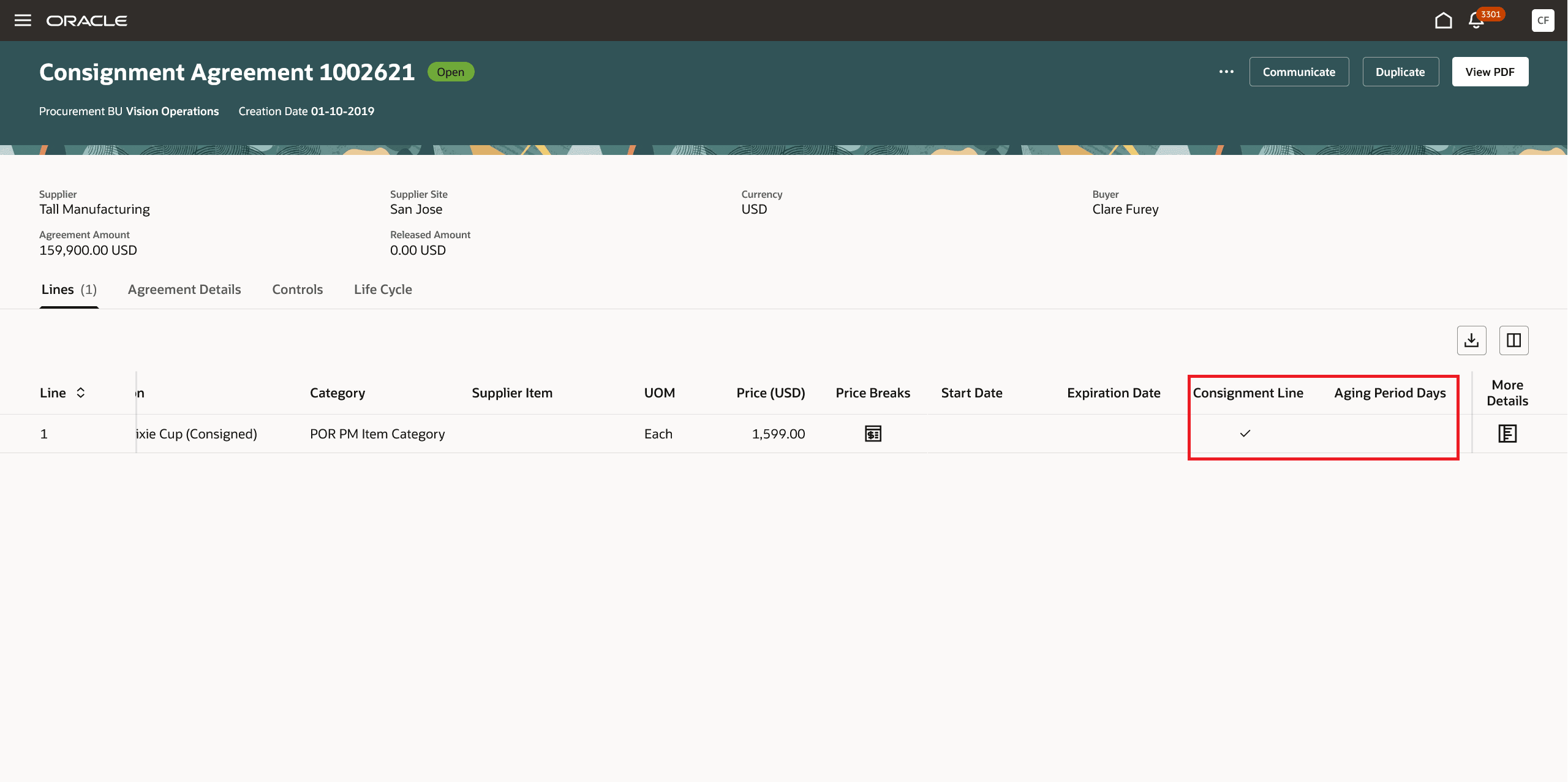

委託品目をオーダーするための包括購買契約で、委託条件、委託明細および年齢調べ期間の日数を表示できます。 委託条件が購買契約の文書形式で使用可能な場合は、委託品目をオーダーできます
消化仕入契約明細の「消化仕入明細」チェックボックスおよび年齢調べ期間日数
「基本契約詳細」タブの「委託条件」

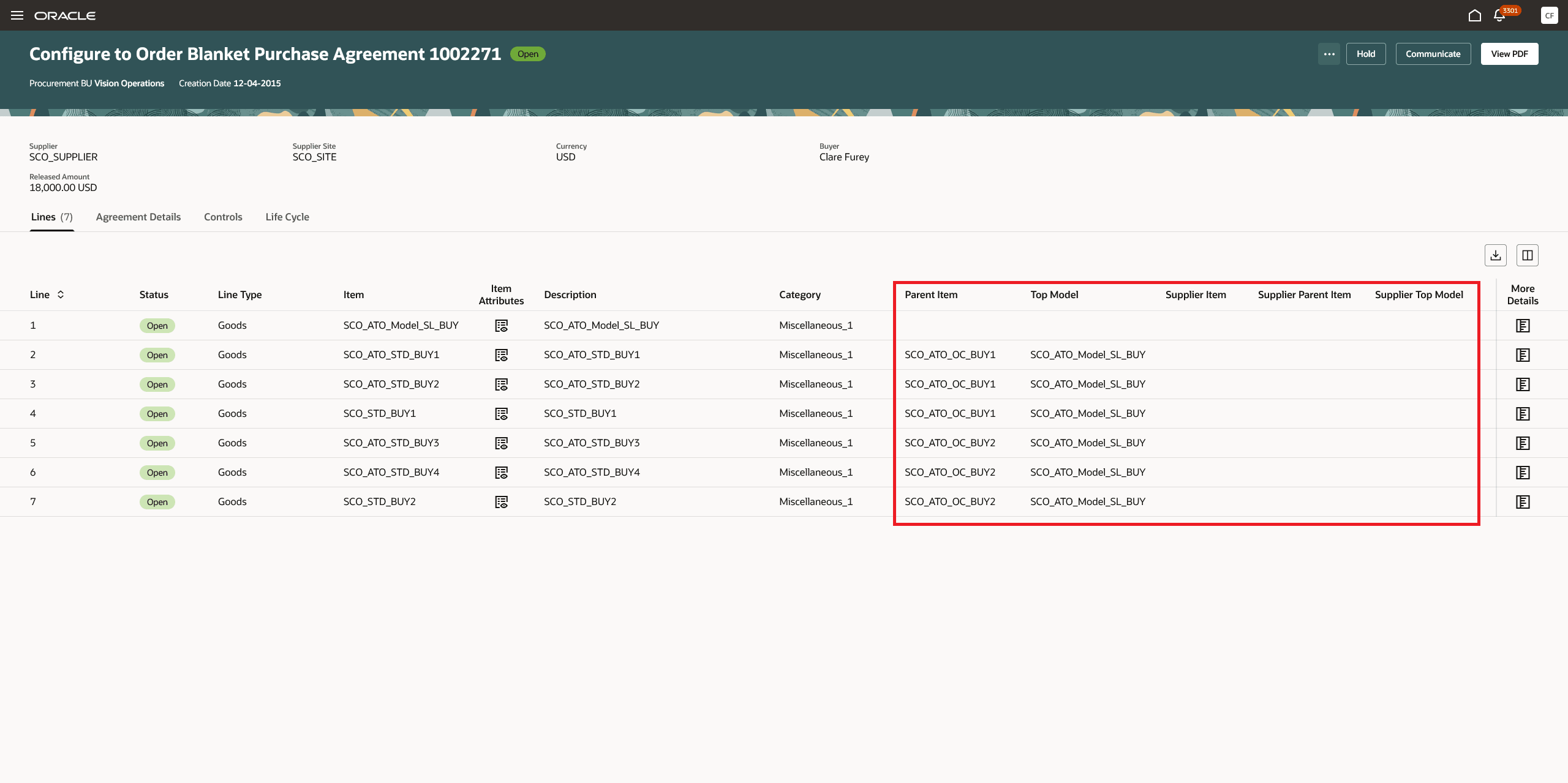

構成品目をオーダーするための包括購買契約で、上位モデル、親品目、サプライヤ上位モデル、サプライヤ親品目などの属性を表示できます。 購買契約の文書形式が構成オーダーに対して有効になっている場合は、構成品目をオーダーできます。
オーダー基本契約に対する構成の親品目および上位モデル

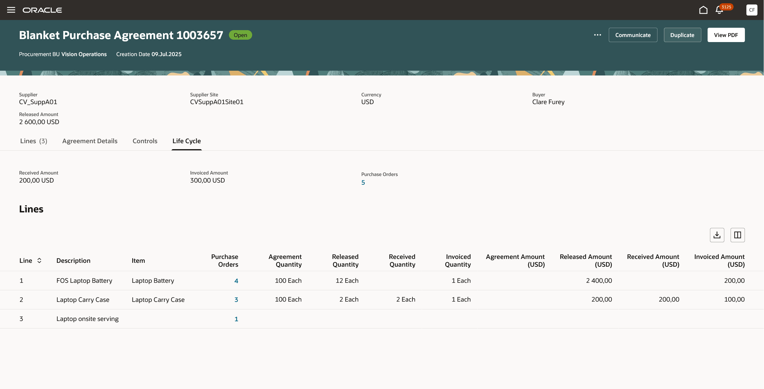

「ライフ・サイクル」タブを使用すると、別のページにナビゲートしなくても、契約のライフサイクルにすばやくアクセスできます。 各契約明細に対して、リリース済、請求済または受入済の金額および数量を表示できます。 「購買オーダー」リンクをクリックして、オーダーに対する購買契約のリンク方法を確認します。
購買契約の表示 - ライフ・サイクル

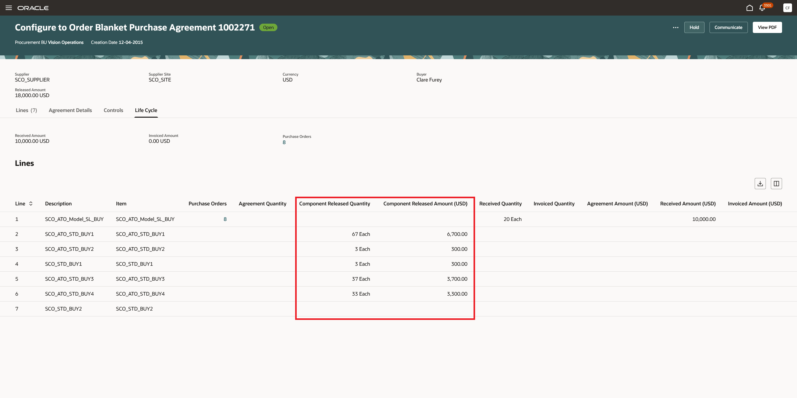

オーダー基本契約の構成では、コンポーネント・リリース数量や金額などの詳細を「ライフ・サイクル」タブでさらに表示できます。
オーダー基本契約の構成の「ライフ・サイクル」タブ

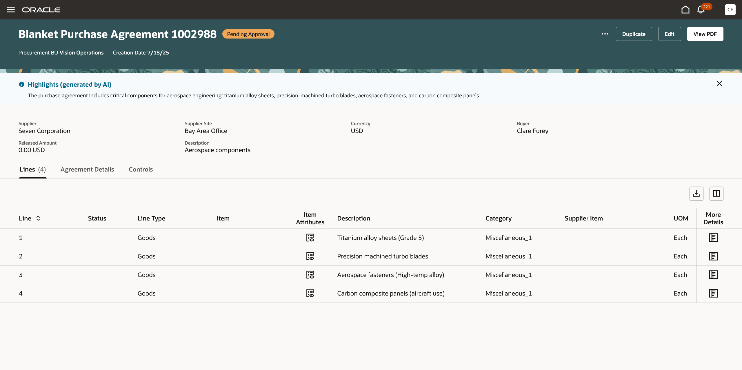

生成AIが作成したハイライトは、「包括購買契約」ページで表示することもできます。
包括購買契約ページのAIハイライト
購買契約のステータスに応じて、購買契約の表示中に次の処理を実行できます:
- 通信
- 契約の取消
- 複製
- 編集
- 最終消込
- 凍結
- 凍結解除
- 保留
- 保留の削除
- シグネチャの準備
- シグネチャの管理
- 文書履歴の表示
- PDFの表示
購買契約の表示ページの処理
