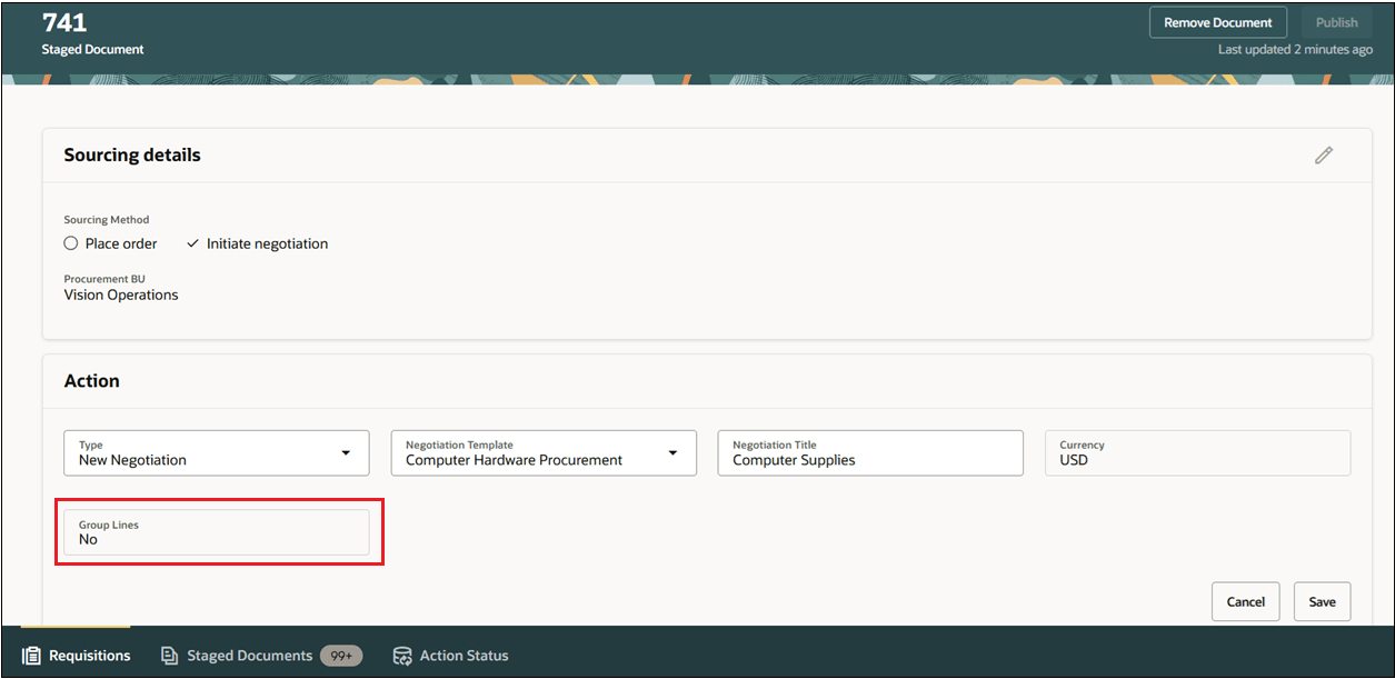

購買依頼明細のDFF値がネゴシエーションにコピーされる場合、購買依頼明細のグループ化はサポートされていません。
デフォルト・グループ明細番号
